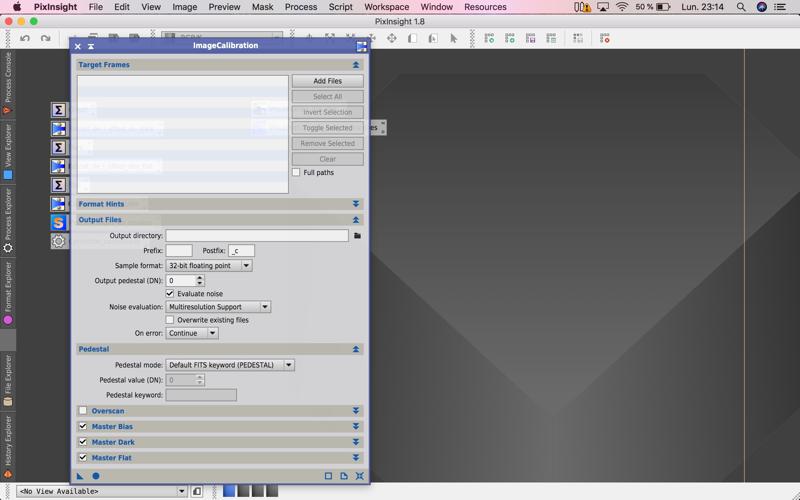

J'ai effectué la mise à jour des process dont ImageCalibration. Depuis, je ne trouve pas l'emplacement ou je peux modifier l’extension des fichiers de sortie. Il me les sorts direct en fit et non xisf... Avant je précisais bien ce que je voulais dans "outpout extension"...
Une idée ou se trouve la modification ?

Salut Vlaams oui j'ai bien ceci maintenant, mais avant, j'avais bien possibilité de modifier le format en sortie juste avant "préfix"
En fait j'avais ceci lol!

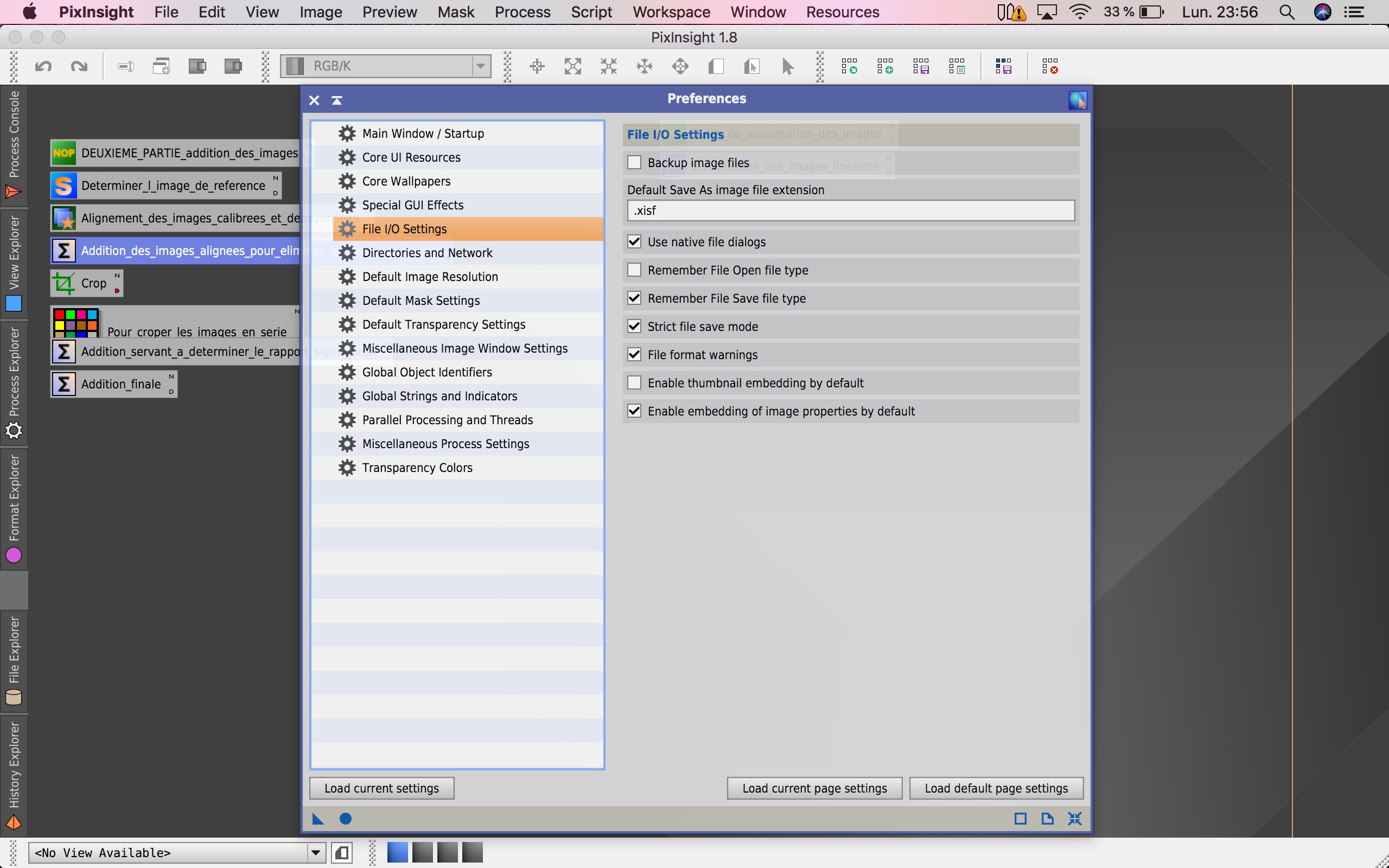

Ah je viens de comprendre j'ai fait un test vite fait;en fait ca sort en fit apres le process image calibration mais à l'étape suivante apres le process debayer ca sort en .xisf,je viens de voir que selon les process ultilisé cela sort en xisf ou en fit,idem pour le process cosmetic correction ca sort en .xisf.
Cepandant lors des process d'empilement comme star alignement ou image integration ca ressort en .fit.
Je ne sais pas si cela influe sur la qualité finale mais effectivement j'ai la même chose.
edit:j'ai pourtant ce paramètre dans les préférences.
Modifié par Vlaams59

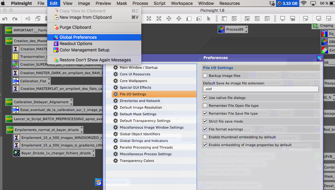

Il y a 7 heures, Dav78 a dit :
Et par là ;)
5ade54fb7a8d6_Capturedcran2018-04-2323_47_21.thumb.png.320f77297a216a1e576ec14f3eb3ff4d.png
Merci dav78 je viens de vérifier et c'est bien en .xisf  ;)

Bon, j'ai trouvé l'astuce, en fait, si vous avez fait votre script avec les raccourcis des process icon, il faut supprimé l’ancien process icon et le refaire depuis le menu des process icons. Là il prendra en compte l'extension que vous avez réglé dans le "global preference"
Si ça peut servir à quelqu'un :D
