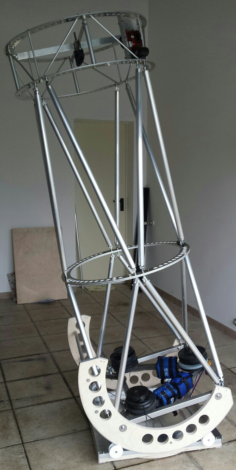

Un Artisan Italien qui fabrique des structures dobson mais aussi des télescopes sur mesure:
http://www.doctelescope.com/
Ses prix sont étonnants vu la qualité de fabrication....

1500€ pour une structure de 400 et même s'il faut ajouter la TVA, ça reste trèèèèèèèèès abordable.
Je pense sérieusement que ça sera mon prochain gros investissement... :refl:

 Avec les 16 tubes alu  ça doit être aussi long à monter qu' un barnum.:be:
  JM
Pas sûr
et je trouve cette solution plus efficace pour les grandes focales que celle des reprises de rigidité des grands ES
Je ne connaissais pas non plus, pas mal à première vue, j'adore la « cage » du secondaire, pas de cage en fait :be:, le Goto perso je m'en fiche, c'est la structure qui m'intéresse.

 Gégé , je ne dis pas que ce n' est pas efficace mais je trouve un peu plus simple de monter 4 jeux de tubes
 en compas que 16 tubes individuel. C 'est pour ça que je voulais voir si il existait une tite vidéo.

Tu m'étonnes !  1500€, c'est pour moi le prix de la matière pour un Dob à peine plus gros. Mais comment fait-il !?

C'est clair que 1500€ c'est donné...ça va être dur de s'aligner là...
J'avais pas vu, mais les "demi-lunes" sont en bois... Déjà, c'est une sacré surface de carbone nida en plus pour moi.
On ne voit pas les barillets, sont-ils tout carbone ? tout alu ? C'est pas le même prix, c'est pas le même coef de dilatation... etc.
Finalement, c'est peut-être un prix raisonnable.

Sur une de ses photos (http://www.doctelescope.com/telescopi1/dobson-60cm#&gid=1&pid=8) le cadre du barillet est en Inox il me semble
La structure pour un 600mm c'est 3000 Euros , pas 1500 ...
Les liaisons tubes serrurier/barillet sont bien faiblardes je trouve comme les butées latérales du  primaire .
Je n'aime pas ce type de construction à étage qui à mon avis favorise les flexions  :

C'est dingue comme on encense certains trucs bien plus chers et pas mieux conçus et qu'on dézingue des structures qui se veulent abordables, elles ne sont peut-être pas parfaites mais ont le mérite d'exister...
C'est quoi le problème avec 2 points d'appui latéraux...?

C'est vrai que la production chinoise est plus "abordable" ( entre guillemets car un 500mm GT SW c'est 6500 euros tout de même ) mais aussi le niveau de qualité augmente avec toujours  , c'est aussi vrai ,une part de suspens sur le ciel ...
Si il y a quelques années on était entre le pas terrible et le correct aujourd’hui c'est plutôt entre correct et bon voir, très bon .
J'ai été surpris par un 460SW . Je n'ai pas observé avec , juste manipulé en boutique .Je m'attendais a quelque chose de moins abouti et plus brinquebalant  . Seul le PO est vraiment pas terrible ...

Je ne vois pas de gros défauts de construction , certainement parce que j'ai déjà construit un dob;)

C'est pas le seul, Deep astro par exemple, avec une cage "pyramidale" :be:
Il y a 12 heures, Subwoof a dit :
 Ce style de cage ressemble au modèle SV.
