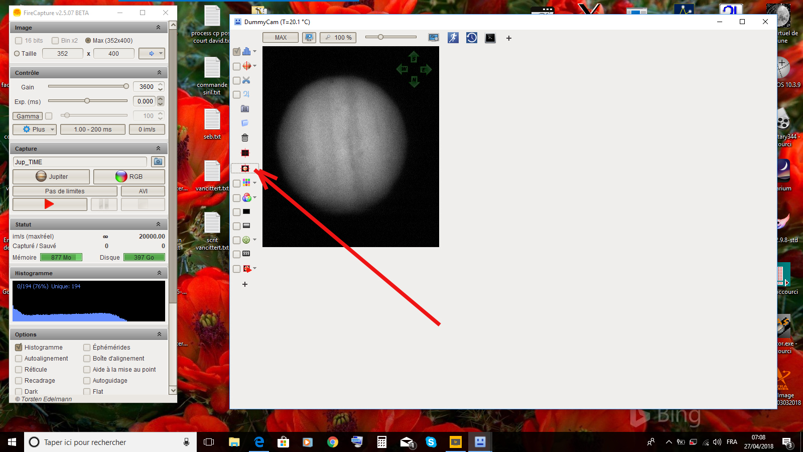

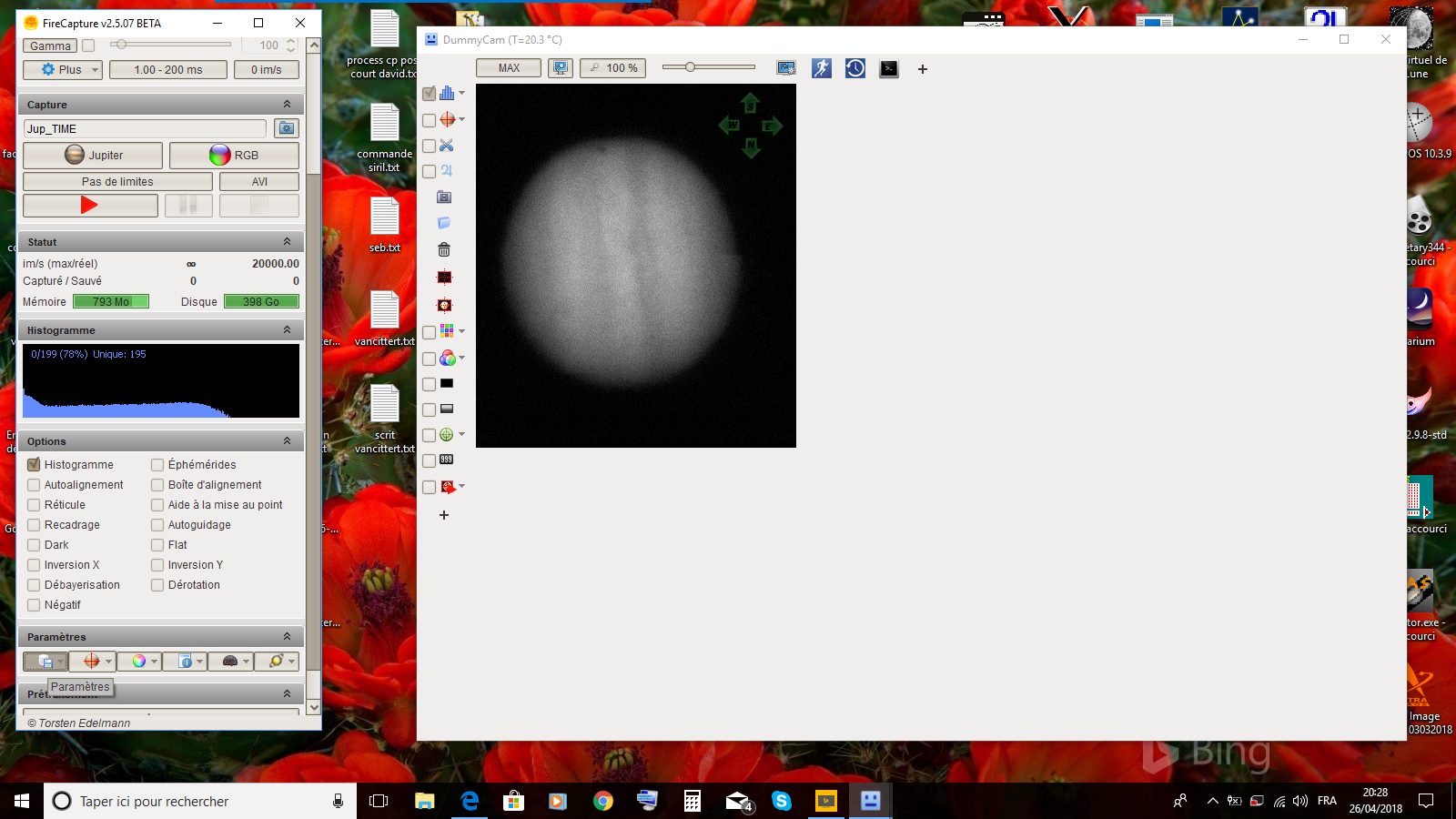

Premiers essais « en vrai » de FC. Grosse désillusion. Il est sensé faire un réglage aisé de l’ADC. Certes, mais quand on change le réglage, il faut ouvrir une page pour voir le résultat, impossible de le faire en direct, vraiment pas pratique.
D’autre part, impossible de faire un ROI. Quand on choisi un cadre de recadrage, personnalisé ou pré-établi, ce rectangle est toujours attribué au même endroit du capteur, et pas au centre. Donc il faut placer la planète là où il veut, c'est-à-dire à gauche au milieu haut. Ce n’est pas possible.

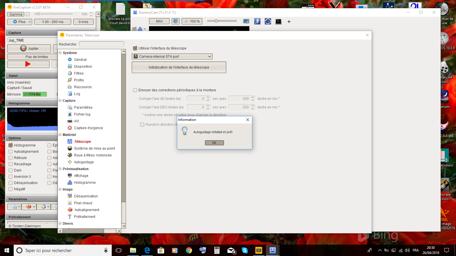

Quant à l’autoguidage planétaire, j’ai lu sur un forum (en anglais, peut-être que je n’ai rien compris) que ça marche très bien. J’ai branché la caméra sur le port ST4 de la monture, et… rien de spécial. La planète se déplace au gré de l’erreur périodique et de l’erreur de MES. Mais bon, ça ne s’est pas bien grave.

Salut  belle prise en cas tu m'envoie un mp au besoin

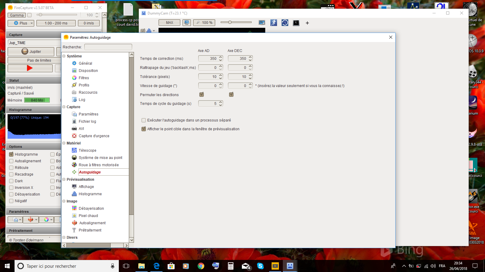

Dans firecapture réglage telescope initialisé l'autoguidage (st4)
tu clic sur autoguidage et tu vérifie permuter les direction pour moi après le méridien c'est les deux coché et avant le méridien le deuxième est décocher

après avoir centrer la planète dans la fenêtre fais le fenêtrage et recentrer dans la fenêtre.
il faut coché autoguidage et ça se lance je te fais un capture d'écran après

Un grand merci Sauveur. Je vais essayer dès ce soir, le ciel est clair :):):)  J'avais configuré en ST4, mais n 'avais rien coché.

Salut jean Marc pour le centrage de la planète dans la fenêtre j'utilise le bouton après avoir choisi un fenêtrage adapté style 640*480
pour le fenêtrage
Nb sur la 178mm tous les mode ne sont  pas affiché je rentre les valeur manuellement (surement un bug de la beta )
