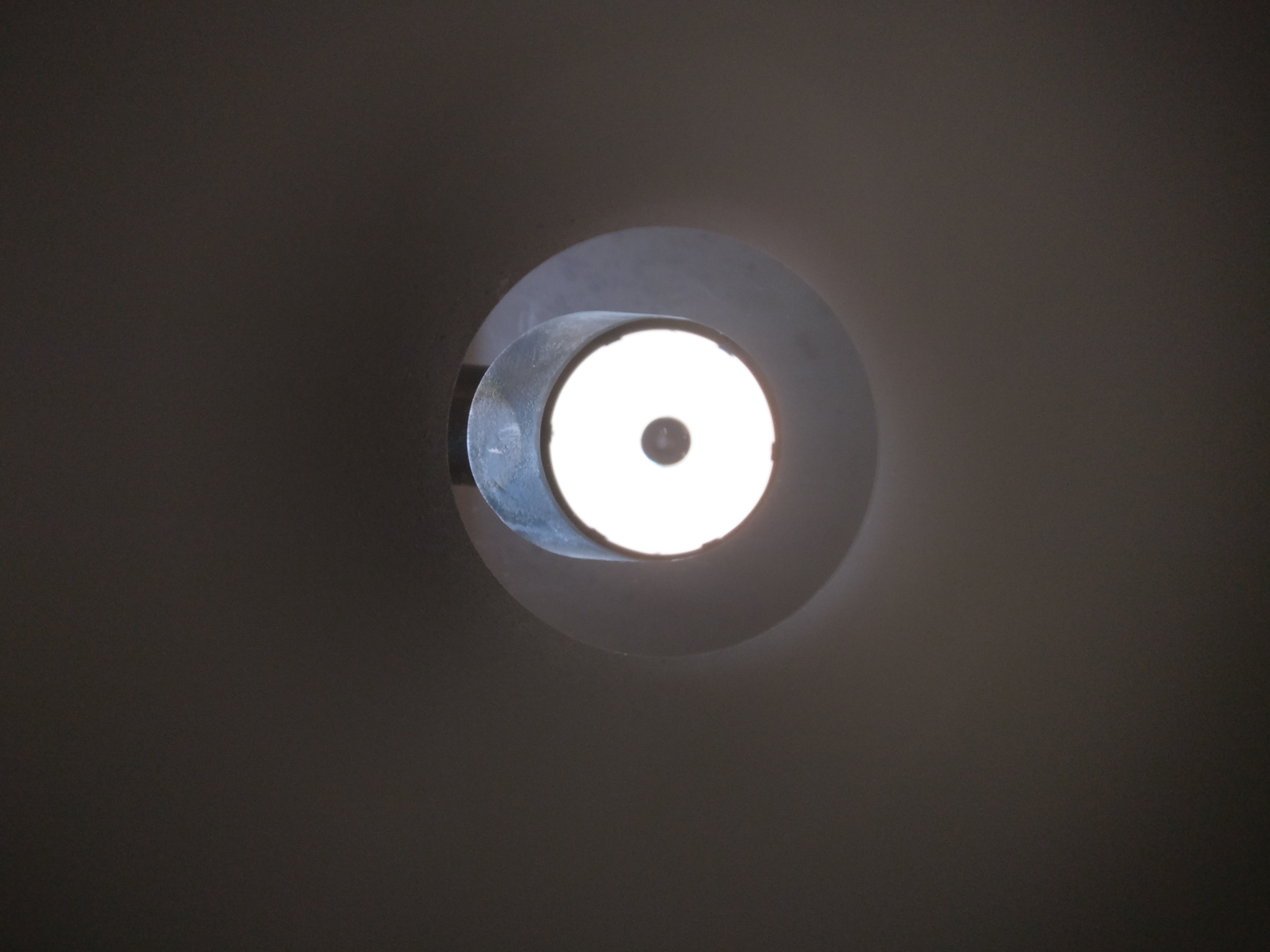

Je suis toujours en  train d'essayer de comprendre comment bien collimater, notement pour essayer de faire du planétaires correct (donc avec une barlow)
Sans pour autant être sur que ma collimation soit en cause, quand je regarde l'alignement je voit comme la photo jointe

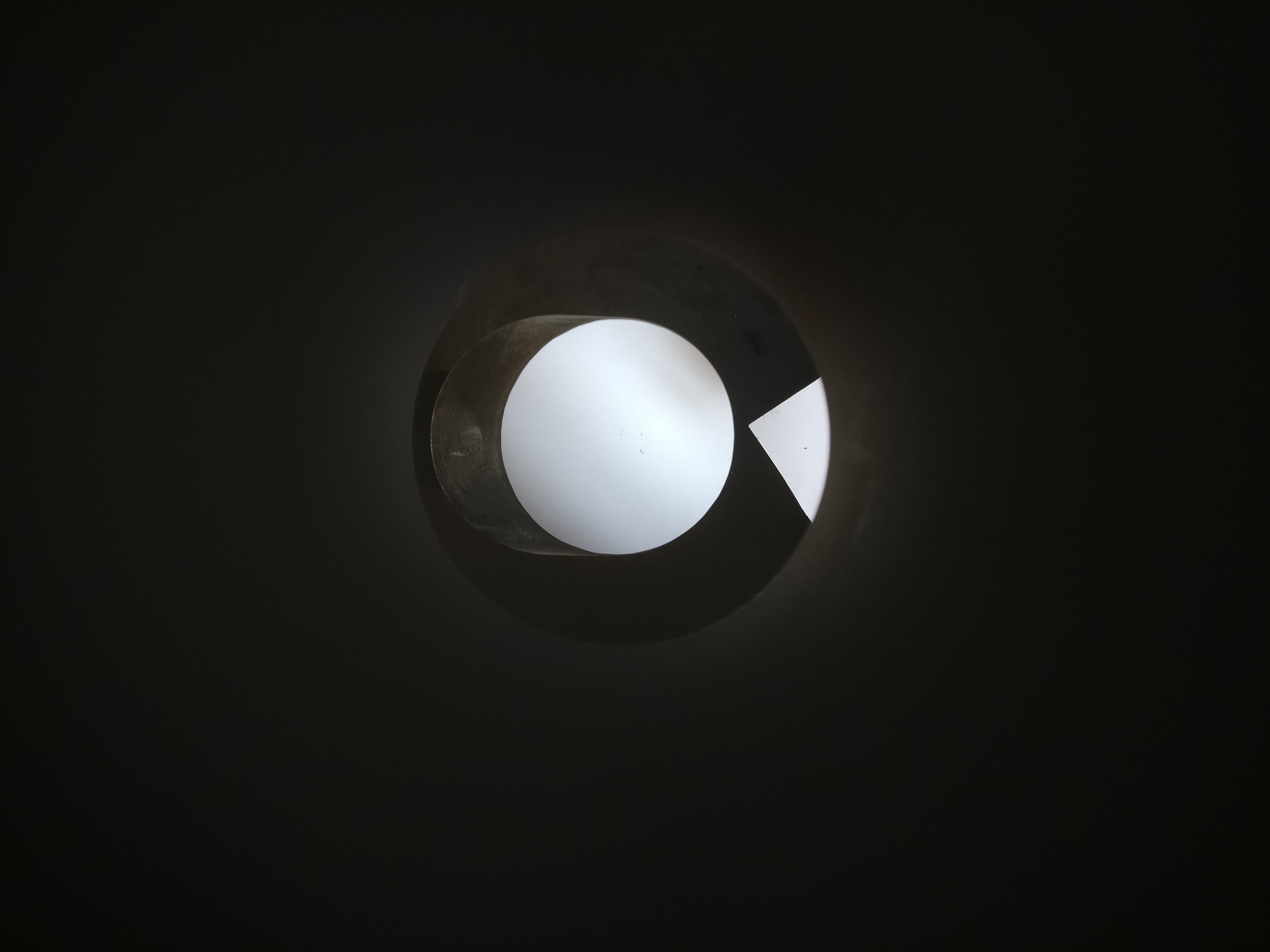

J'ai joint aussi une photo pour la position du secondaire dans le po
Je me suis aperçu que l'adaptateur 2" 1.25" SW suivant sa position ne tombe pas juste... Ce n'est pas le cas avec le l'adaptateur gso court (celui que j'utilise en planétaires à cause de l'ADC) pour pouvoir faire la MAP
Mon laser est collimater, quelques soit sa position horaire et la position de l'adaptateur je retombe juste, je contrôle à l'oeilleton maison
Tout ça pour dire que mon primaire et pas concentrique dans mon secondaire malgré que le contrôle a l'oeilleton me donne le primaire concentriques sur mon œilleton dans le reflet du secondaire...
J'ai pas réussi à voir une bonne figure de Airy turbulences, grossissement un peu juste, mes yeux foireux 😂
Pour le moment je voudrais savoir si mon alignements est correct

sauf si mon astigmatisme me joue des tours (en principe corrigé :p ), il me semble centré en vertical (vérifié sur la photo a une paire de pixel près)
Par contre il mérite d'etre avancé vers le primaire encore un peu, suffisant pour peut etre pour corriger le défaut de concenticité dans l'axe du tube, par contre, perpendiculaire a l'axe je sèche
