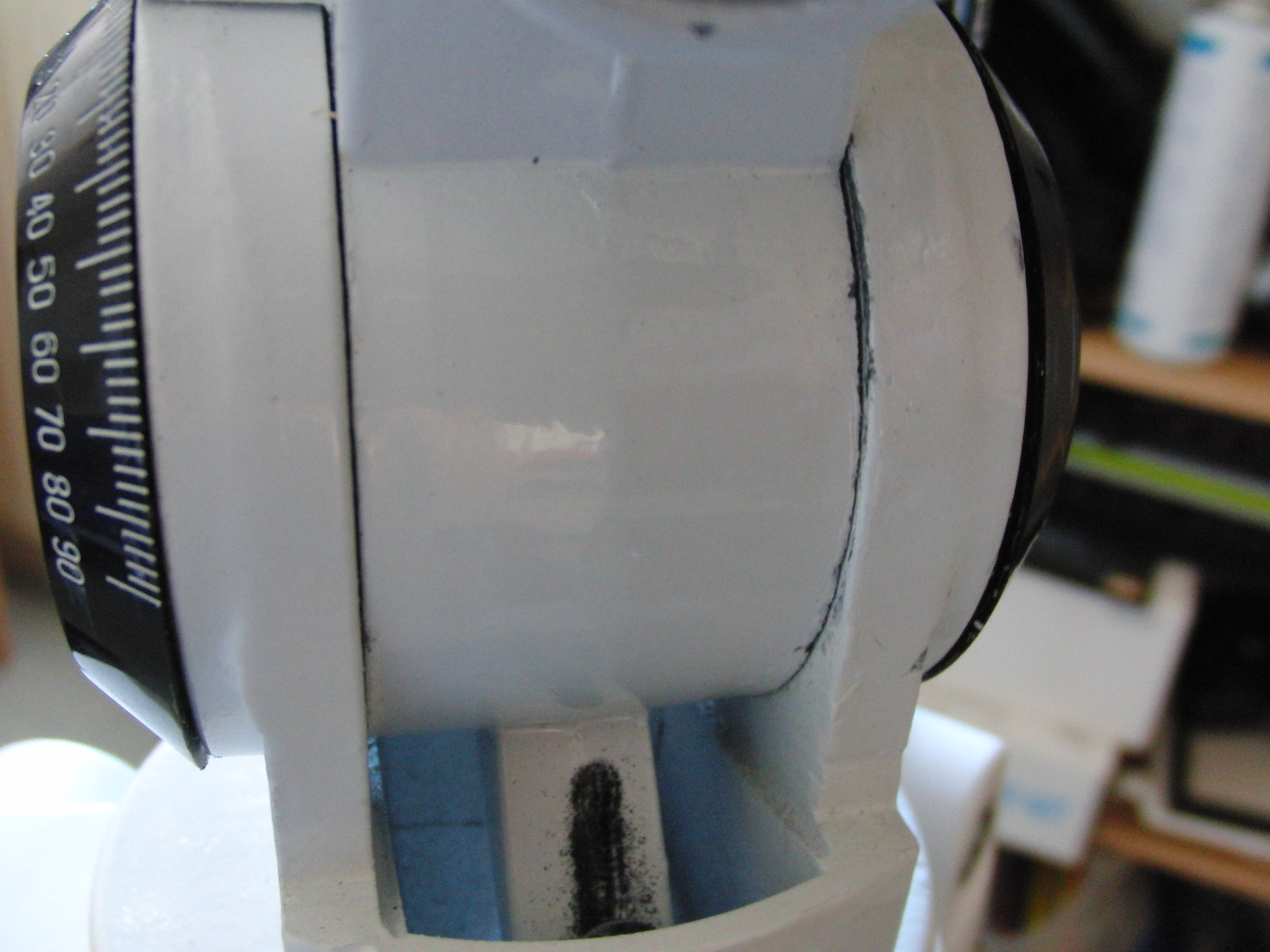

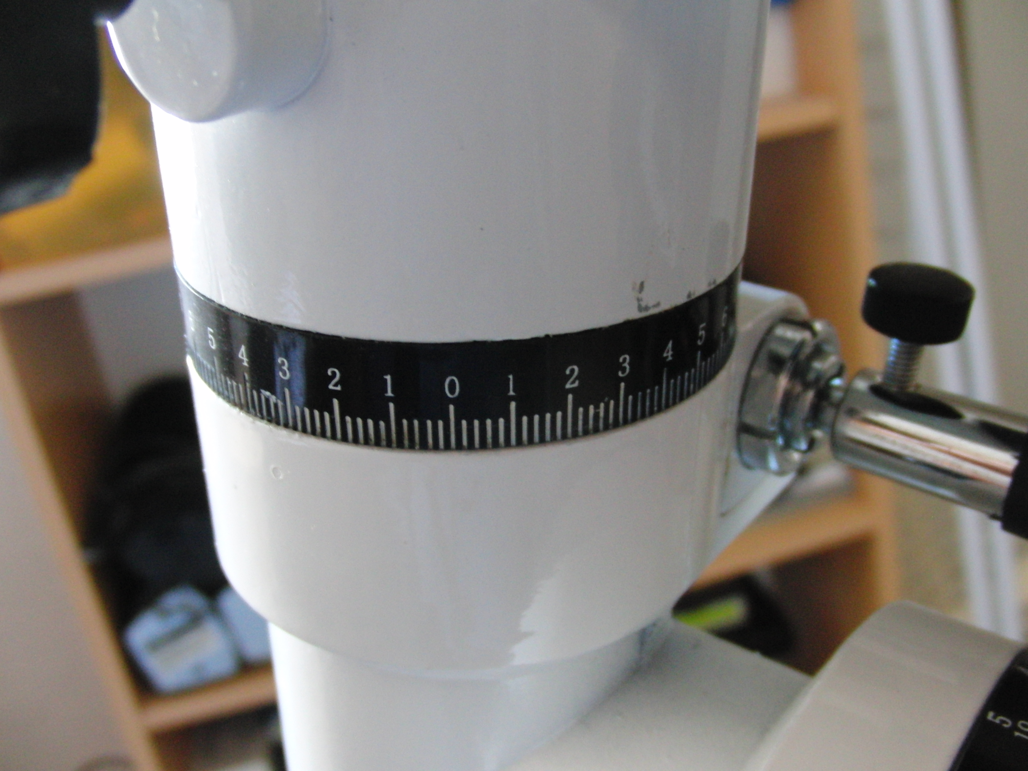

Par contre j'ai un "gros soucis", je me suis rendu compte, en observant Jupiter, que ma monture avait beaucoup de jeu sur l'axe horizontal !!
J'ai essayé de démonter et de resserrer, ça rattrape un peu, mais j'ai toujours un jeu de 1 ou 2 mm, et ça fait un angle énorme lorsque j'observe de loin, je ne m'en étais pas rendu compte en observant la Lune.
Je suis un peu dégoûté, parce qu'au niveau optique, j'ai de belles images, mais le réglage est un enfer, est-ce que ça peut se régler ? ou bien je suis bon pour changer de télescope ?

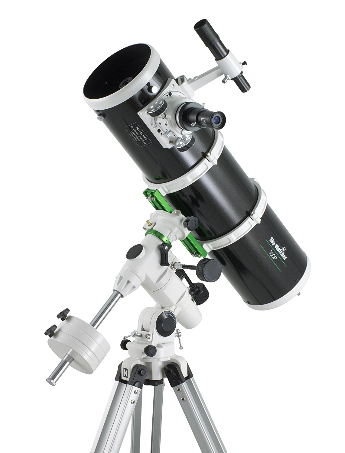

Heu quel axe horizontal ? c'est pas une monture équatoriale, comme l'EQ3.2 ci dessus ?
dans ce cas il n'y a pas d'axe horizontal. L'axe d'ascension droite (AD) doit être incliné et ponter vers l'étoile polaire. (en fait vers le pole celeste qui est juste à coté)
et il faut bien équilibrer avec des contrepoids ; quand tu desserres les 2 freins, tu dois pouvoir laisser le télescope dans n'importe quelle position il doit y rester et ne pas tourner de lui même.
Edit : j'ai vu la vidéo : effectivement c'est une monture équatoriale et elle n'est pas du tout dans la position qu'il faudrait. Il faut que l'axe AD soit incliné comme sur la photo de l'EQ3 ci dessus. qu'il pointe vers l'étoile polaire. ça s'appelle la mise en station. l'idée est que l'axe de rotation AD soit parallèle à l'axe de rotation de la Terre
Le jeu de l'Axe AD semble important (ça se règle), mais il est normal et indispensable d'en avoir un tout petit peu pour que la vis sans fin ne coince pas.
Tout l'intérêt de la monture équatoriale, est qu'une fois bien mise en station, tu n'a plus qu'à tourner l'Axe AD pour suivre le ciel. On en touche plus à l'Axe DEC (celui qui est juste sous le tube). Alors qu'avec une monture Azimutale (dont les axes sont verticaux et horizontaux) il faut tourner les 2 axes en même temps, c'est une plaie, surtout en photo planétaire. En fait ça dérive souvent un tout petit peu en DEC mais très lentement, c'est du à la mise en station jamais pile parfaite.
Donc pendant que la terre tourne dans un sens, tu tourne la vis sans fin d'AD pour faire tourner la monture dans l'autre sens. Comme ça le ciel reste fixe dans le télescope

Maintenant, je sais que c'est une monture équatoriale, je veux parler de cet axe gradué, il bouge de quelques millimètres même quand je le bloque, et lorsque je tourne la molette avec le flexible, je sens que ça "saute", ce n'est pas fluide.

Sur le plan du télescope, il n'y a aucune différence (hormis la couleur). Perl (label de Médas repris après le changement d'importateur France  de SkyWatcher, assuré désormais par Optique Unterlinden) et SkyWatcher sortent tout les 2 des usines Synta en R.P de Chine.
Au niveau de ces 150/750, il y a 3 versions :
- Perl Bellatrix 150/750 sur monture EQ 3-2 (429 €) : trépied aluminium pour la monture et porte oculaire crayford pour le tube :
https://www.medas-instruments.com/newton/5576-bellatrix-150-750mm-sur-monture-eq3-2-3660080806212.html
- SkyWatcher 150/750 sur monture EQ 3-2 (430 €) : même configuration que le Perl (hormis la couleur) :
 (( https://www.telescopes-et-accessoires.fr/fr/telescopes/15-telescope-sky-watcher-150-750-sur-eq3-2.html
- SkyWatcher 150/750 DS sur monture NEQ 3-2 (560 €) : trépied tubulaire acier pour la monture (plus rigide) et crayford avec microfocuser 1 :10 pour le porte oculaire (permettant d'affiner la mise au point sur l'objet visé) :
 https://www.telescopes-et-accessoires.fr/fr/telescopes/17-telescope-sky-watcher-150-750-dual-speed-sur-neq3-2.html
Viseur polaire et motorisation 1 axe ou 2 axes sont à acheter en accessoires (sauf offres promotionnelles sur la motorisation).
Pour la photo, choisir cette motorisation avec port ST 4 : https://www.telescopes-et-accessoires.fr/fr/motorisations/136-motorisation-double-axe-sky-watcher-pour-neq3-2.html

- le jeu en AD est normal. Il en faut un minimum. Aucun soucis, dans la mesure où on ne tourne que dans un seul sens la vis sans fin d'AD, ça se cale d'un coté du jeu. Si il y en a vraiment trop, ça se règle.
Pour info, cela se règle comment ce jeu en AD car sur mon 130/900, j'en ai pas mal.
Quand je tourne du même côté, c'est bon mais quand je reparte de l'autre, beaucoup de jeu, comment le régler?
