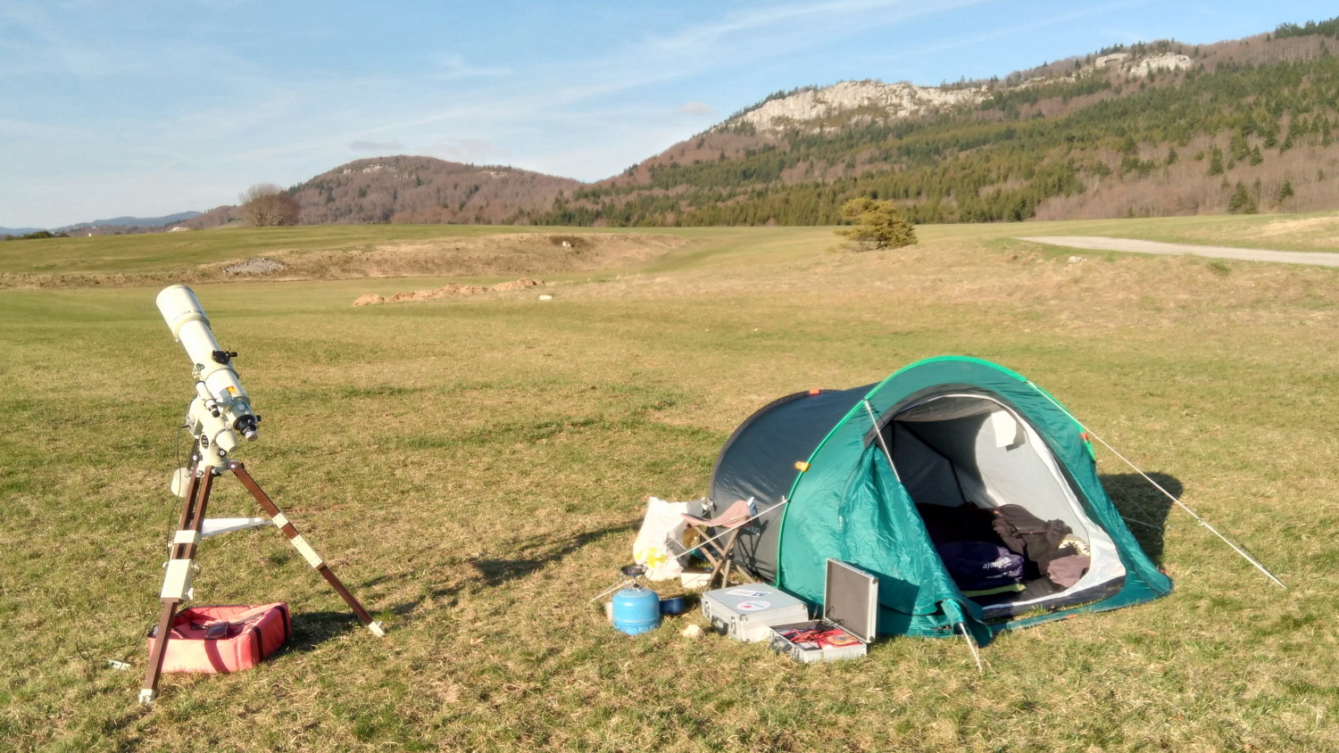

Tout d'abord mon terrain de jeu:
C'est un site que je tiens à garder secret... je ne le dévoilerai que sous la torture.. c'est très beau et très paisible à 1000m d'altitude, loin de toute 'civilisation'..

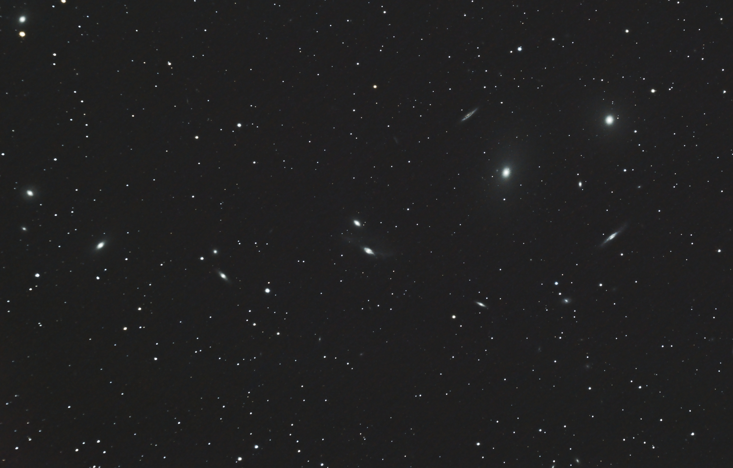

J'ai été assez audacieux sur ma première prise car j'ai shooté la chaine de Markarian. Avec 102mm de diamètre, un 'vulgaire' APN du commerce et seulement 1.6heures de temps de pose, je ne suis pas mécontent.
Je voulais mettre plus de poses, mais je me suis laissé abusé par le temps sec en début de nuit... je n'ai pas mis la résistance chauffante, résultat à 1h30, l'humidité s'installant, la lentille frontale était pleine de buée... Arrghh!!
Bon, ca manque de signal, mais on voit des choses.

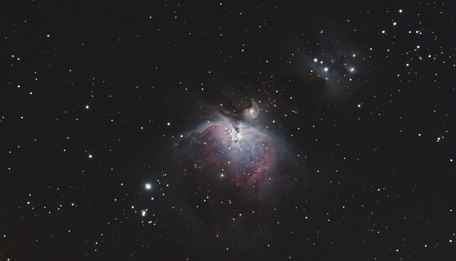

Avant que la constellation d'Orion ne disparaisse de l'horizon, j'ai eu le temps d'immortaliser M42.. Attention, uniquement 4minutes et trente secondes (9x30'') de tps de pose. Je suis bluffé par cet APN...

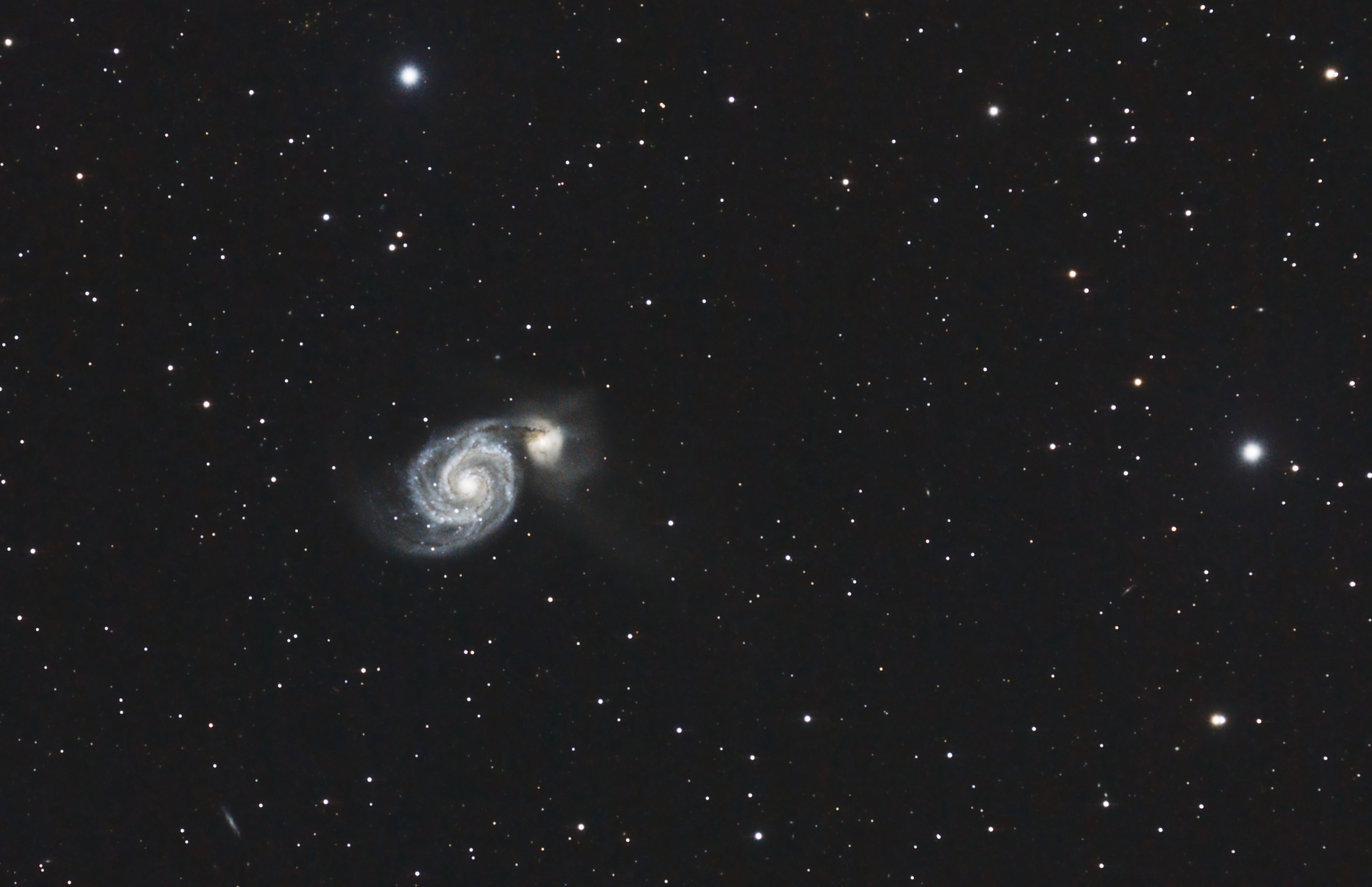

Enfin, le lendemain, je me suis lancé sur M51, un grand classique, mais toujours aussi beau, cette fois-ci c'est avec 1.5heures de temps de pose.
