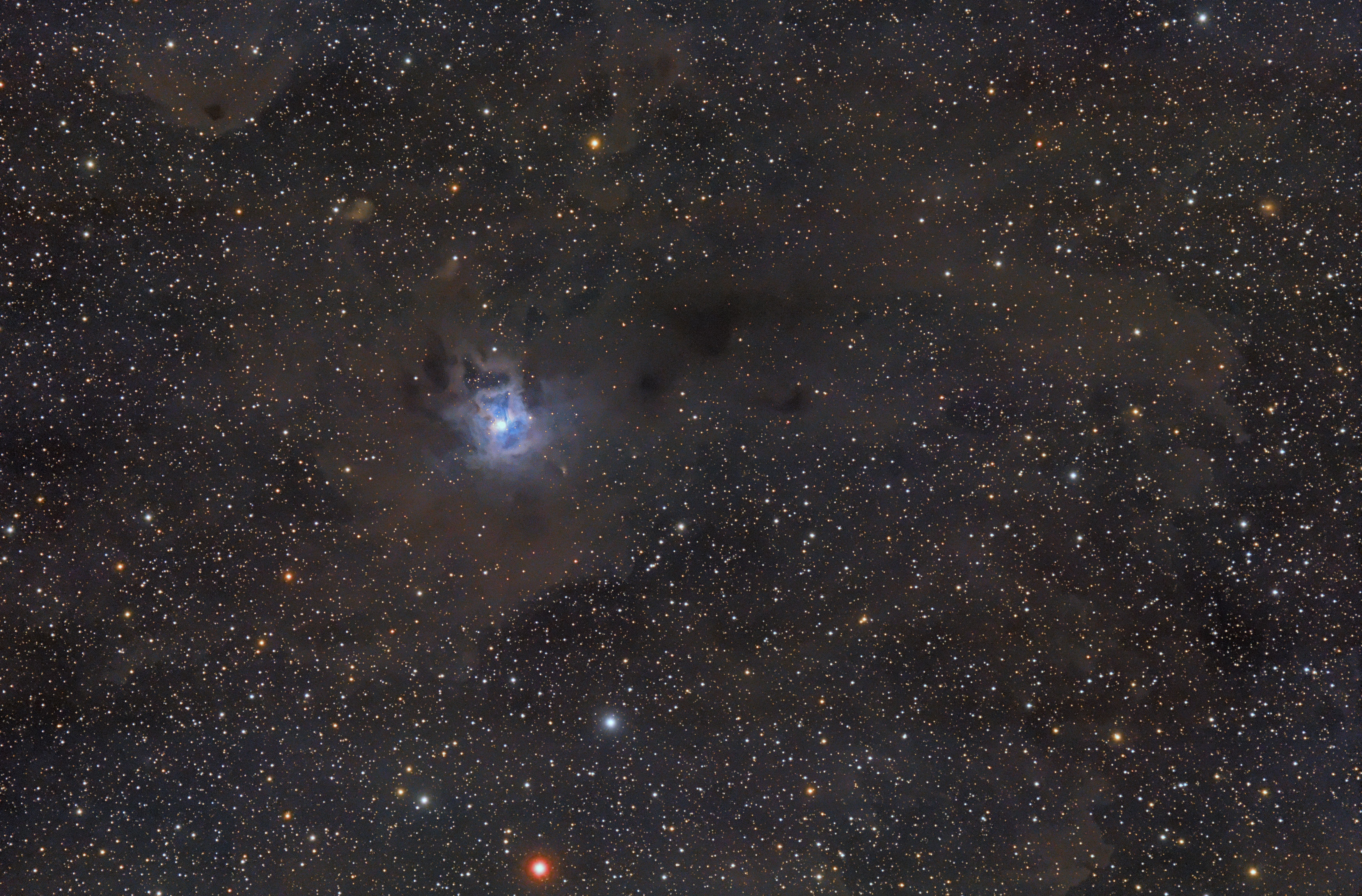

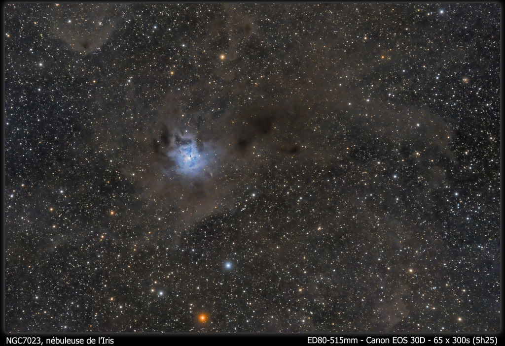

Ma version de la nébuleuse de l'Iris, dans la nuit du 19 Avril 2018. Restant du même côté du méridien, elle m'a permis de dormir un peu plus que les nuits précédentes qui avaient été laborieuses également...:p
Matériel:
Canon EOS 30D défiltré + Filtre anti IR
Lunette Skywatcher ED80
Monture HeQ5 - autoguidage au chercheur+QHY5L-IIc
Traitement Pixinsight
Cliquez pour la voir en grand (mais pas trop...)
NGC7023 - Nébuleuse de l'Iris
très belle. j adore cette nébuleuse.
Aurais tu la possibilité de mettre à dispo ton fichier Tif de sortie empilement ? j aimerai bien tenter le traitement de ton image. Sur ma version de l'iris, les zones poussiéreuses sont bien moins détaillées.
Ca à l'air chouette mais j'ai du mal avec le moutonnement typique du coup de TGV... c'est d'ailleurs ma hantise quand je réduit le bruit. Il faut ausculter l'image à différentes échelles pour bien l’appréhender, et si ça moutonne il faut par exemple augmenter légèrement la valeur de strenght (genre 1 à 1.5 voire 2) et évidemment augmenter à fond le nombre d'itérations (jusqu'à 2000 dans certains cas).
Sinon le coeur de la neb est bien détaillé et coloré :)
Pas de soucis
https://drive.google.com/open?id=1gwyMAaAAsrCEd5Crp9Ii9xbhJ8pof-1z
il y a 50 minutes, Tromat a dit :
Merci du tuyau. Après je ne sais pas si c'est typique de TGV même si je l'ai utilisé. J'use pas mal de MultiscaleLinearTransform. J'ai peut-être trop réduit le bruit d'une acquisition manquant de signal et ça finit par se voir ? Possible. J'ai beaucoup tiré sur les curseurs parce qu'à la sortie de la montée d'histogramme, y'avait vraiment rien en nébulosités.
Par contre pour les 2000 itérations, je note, je suis à 500...:)

hello,
j'ai trouvé qu ton image avait un joli potentiel pour de l'APN, alors j'ai un peu bricolé avec ta sortie d'empilement.
Il y a certains défauts que je n'ai pas cherché à corriger ("trainées" jaunes)
