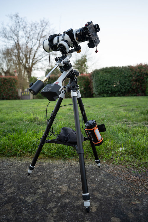

Je vous présente ma nouvelle monture nomade : la lightrack II de chez Fornax. :wub:
ça fait un petit moment que je la zieute. En fait j'attendais de savoir ce qu'allait proposer Astrotrac, mais c'est juste prohibitif.
La lightrack donc : une petite monture Hongroise nomade (suivi en AD) ultraprécise.
- taille réduite et poids contenu : 30 cm et 1,3 kg
- entrainement par friction
- charge max : 6kg, possibilité de passer à 10 kg avec un système à contre poids.
- précision : on peut apparemment faire des poses de 5 min avec un objectif de 300 mm. Ma monture est donnée pour une EP de 2 secondes d'arc sur 8 min (enfin si j'interprète bien le test de mesure de l'EP remis avec la monture)
- alimentation en 12v, via une prise allume cigare (fournie), ou avec un petit boitier de 8 piles AA (non fourni, permettant 7 à 8 heures d'utilisation)
- prise d'autoguidage (prise jack, mais le câble ST4-jack est fourni)
- limitation à 2 heures de suivi
- viseur polaire nécessitant un bon réglage
- prix, parce qu'il faut en parler aussi, en gros 550 euros (sans viseur polaire et ni base équatoriale), commandée directement sur le site de Fornax, reçue en 3 jours.
J'ai donc acheté séparément un viseur polaire d'EQ5 et une base eq de star adventurer : en gros 100 euros de plus.

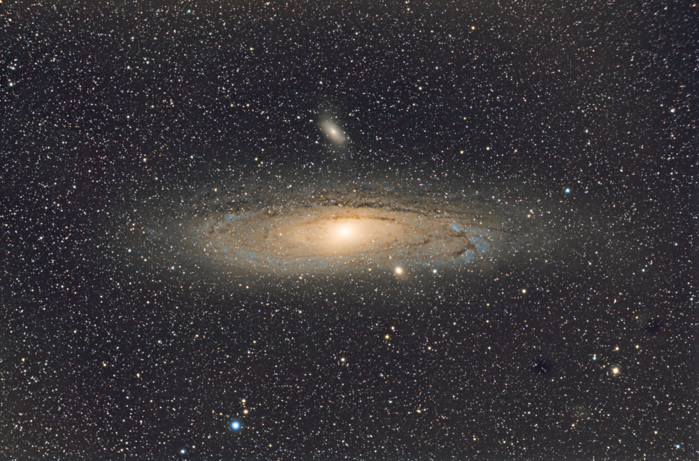

Les premiers tests sont prometteurs : étoiles quasi nickel avec le nex3-N (16 mpix APS-C) et le nikon 300 avec  2 min de pose, pareil pour l'A7s sur le Samyang 800 mm avec 30 sec de pose.
Mais ça va s'améliorer, ma MES n'était pas super précise : il faut que je calibre le viseur polaire sur son axe, puis que je calibre le viseur avec le bras rotatif de la monture :D
Si la météo est bonne à la prochaine nouvelle lune, et que j'arrive à régler mon petit souci avec l'A7s, je posterai de vrais résultats ;)

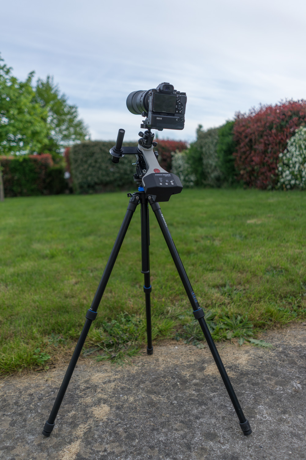

En attendant, voilà la bête :

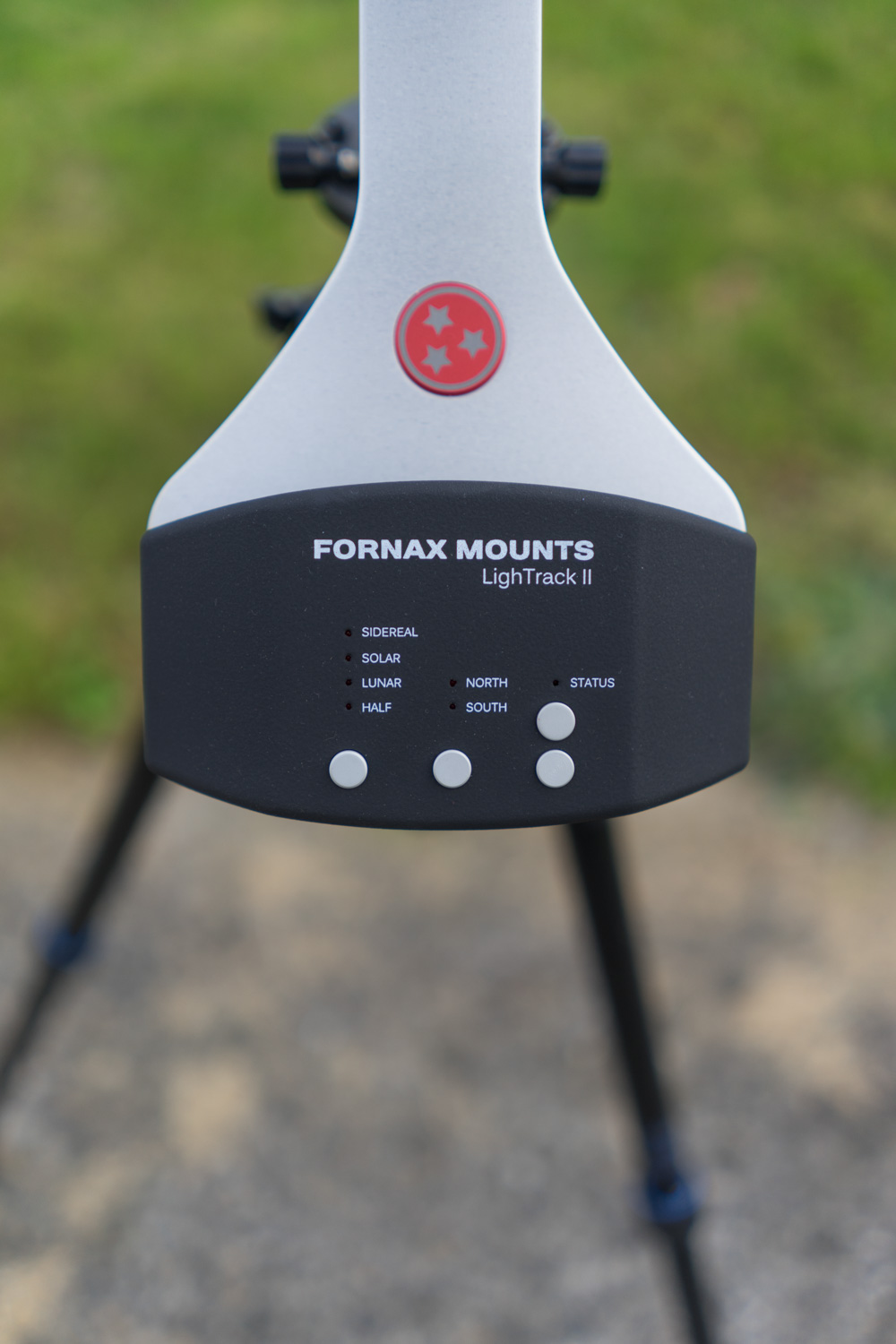

Vue générale et du boitier de commande
LIghtrack.thumb.jpg.c96c0fe715d2771151f7125948184f7c.jpg LIghtrack-2.thumb.jpg.6fad8d7938174bc4fa3342611bf14be1.jpg

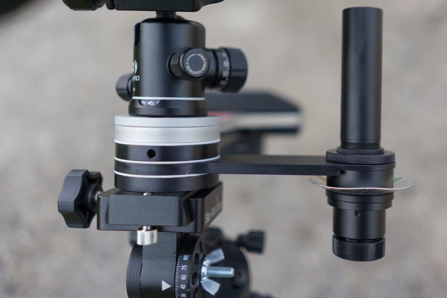

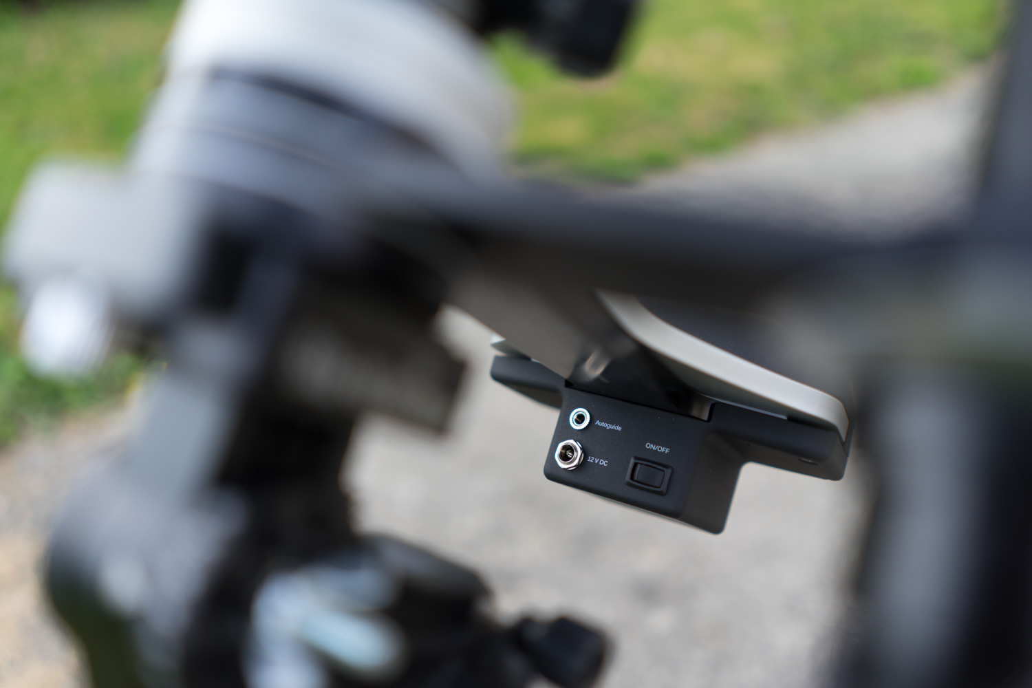

Vue des connectiques (alimentation et autoguidage) et vue de haut avec le bras du VP
Le test de l'EP :
Modifié par Dav78

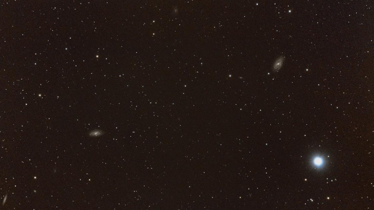

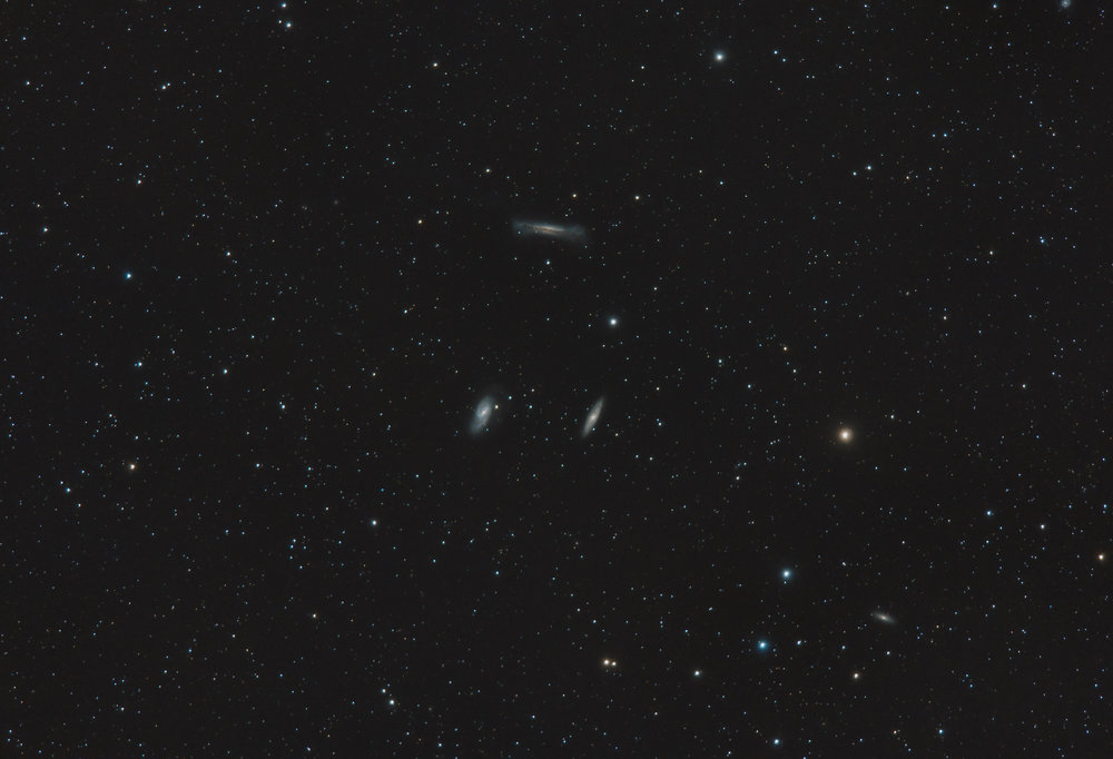

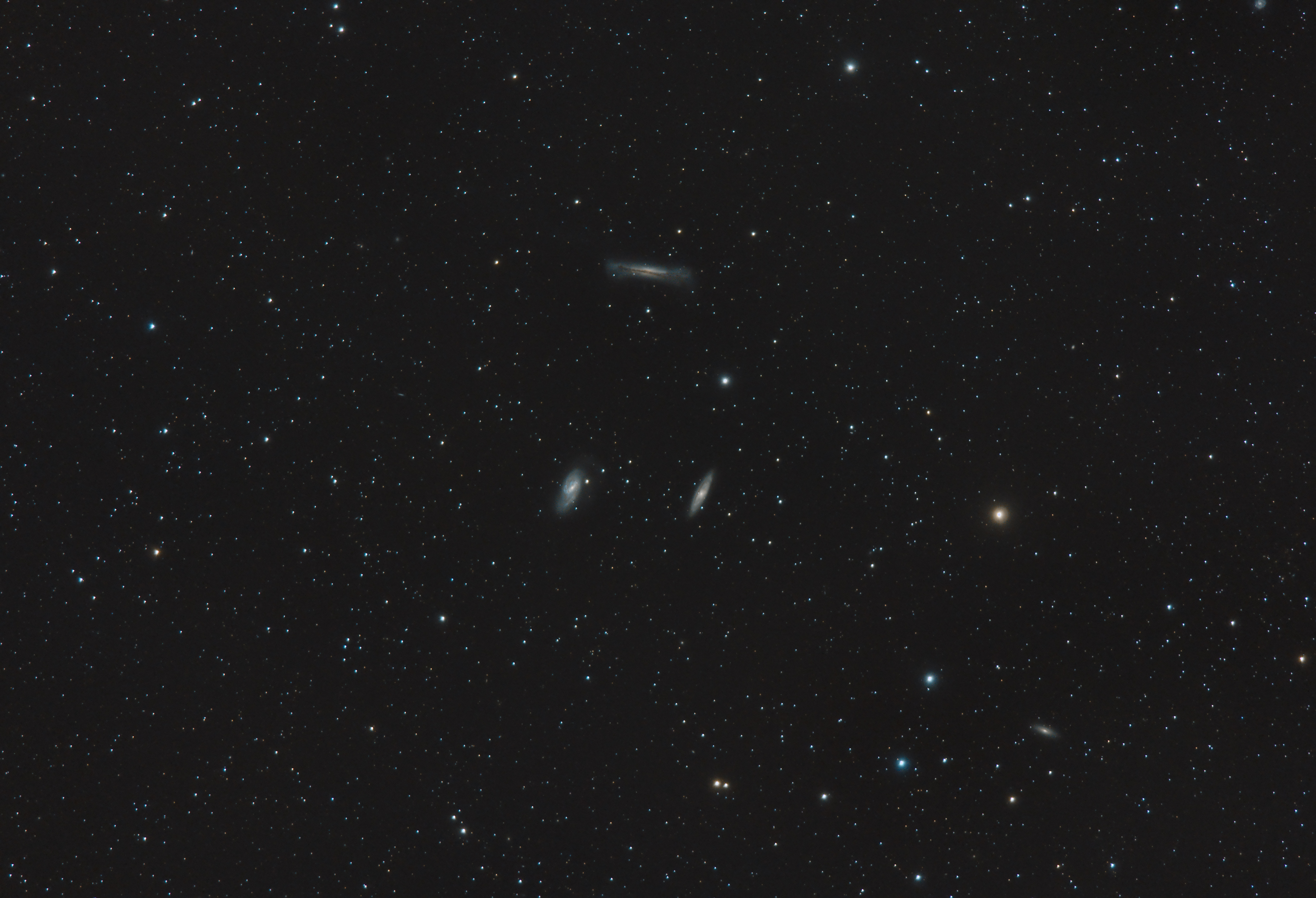

Un premier vrai essai, sur le triplet du Lion.
Sony nex3n (APS-C, 16 mpix), Nikon 300 f4, 45 poses de 2 minutes, monté sur la lightrack :be:.
Le résultat est très encourageant avec 2 minutes de suivi. Très satisfait donc.
Je testerai avec des poses plus longues la prochaine fois.
Par contre, pour certaines cibles proches du zenith, cela crée un ballant et un déséquilibre trop important, il faudra alors passer avec un système de contre poids.
Le résultat :

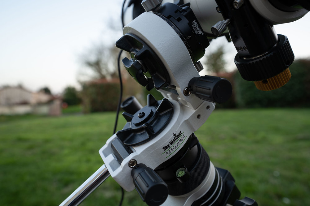

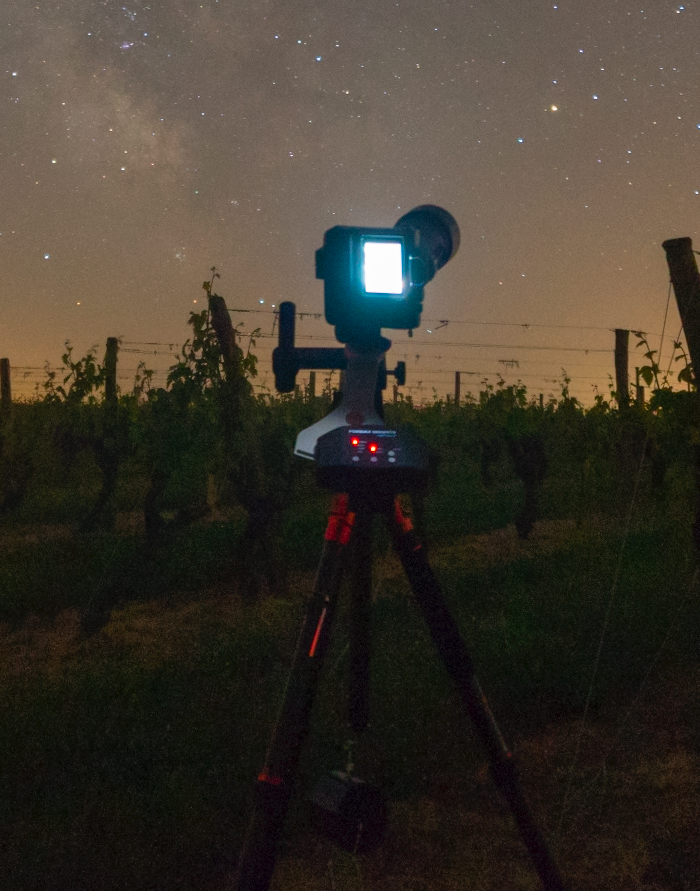

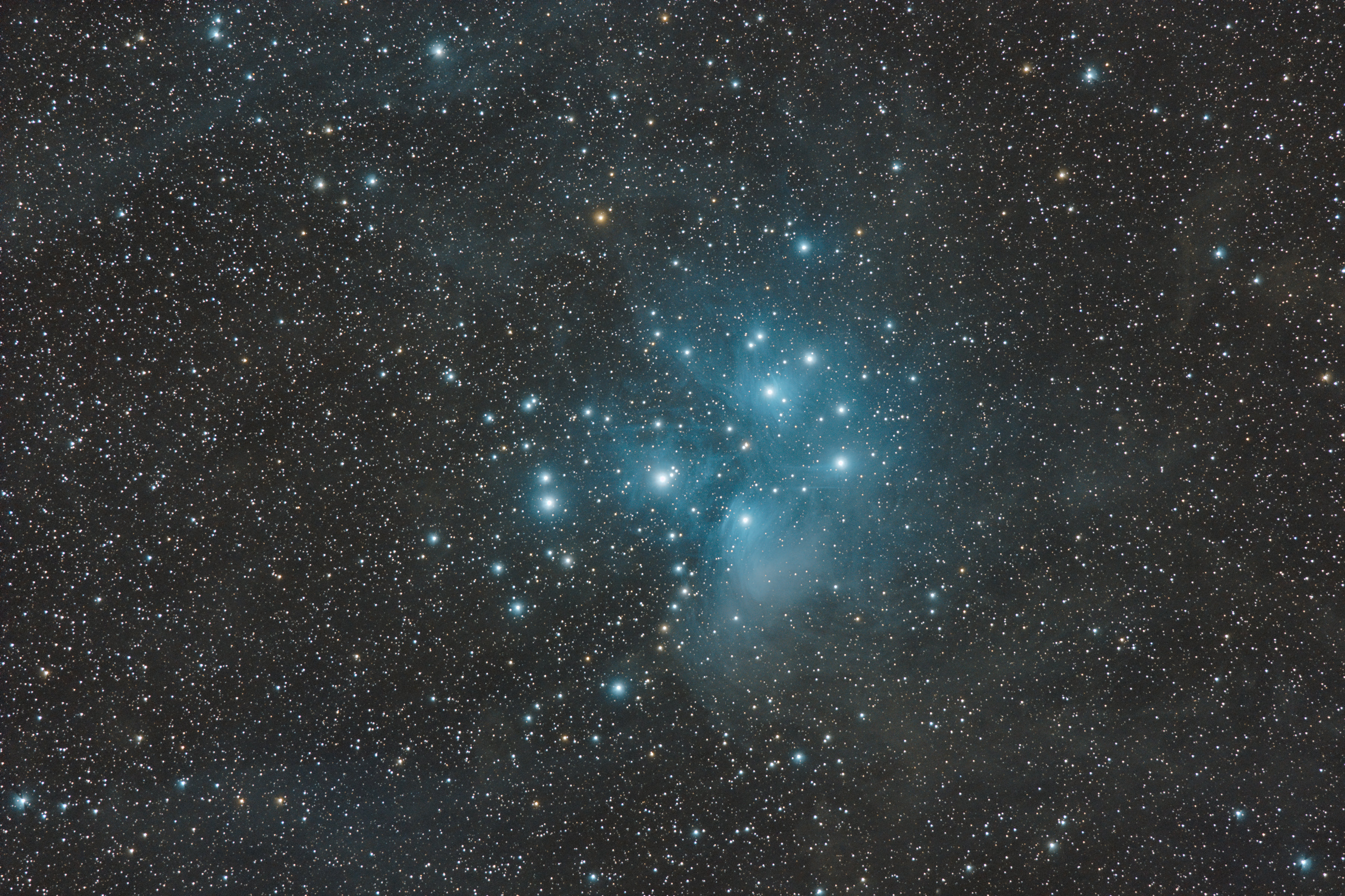

Quelques photos du matos en action : sur les deux premières, avec juste une rotule photo, si la cible est au Sud et/ou pas à plus de 45°, ça peut le faire, sinon, contre poids comme sur la 3ème.
202245536_Capturedcran2019-03-2523_28_07.thumb.png.6078a6a7a8e25b07f30ff72029f727f6.png
236900479_Capturedcran2019-03-2523_30_03.thumb.png.44bddfef575908e0e5f65b876e055b1c.png
2018640376_Capturedcran2019-03-2523_35_57.thumb.png.dac9712fd6f166d8f2479180a215da87.png

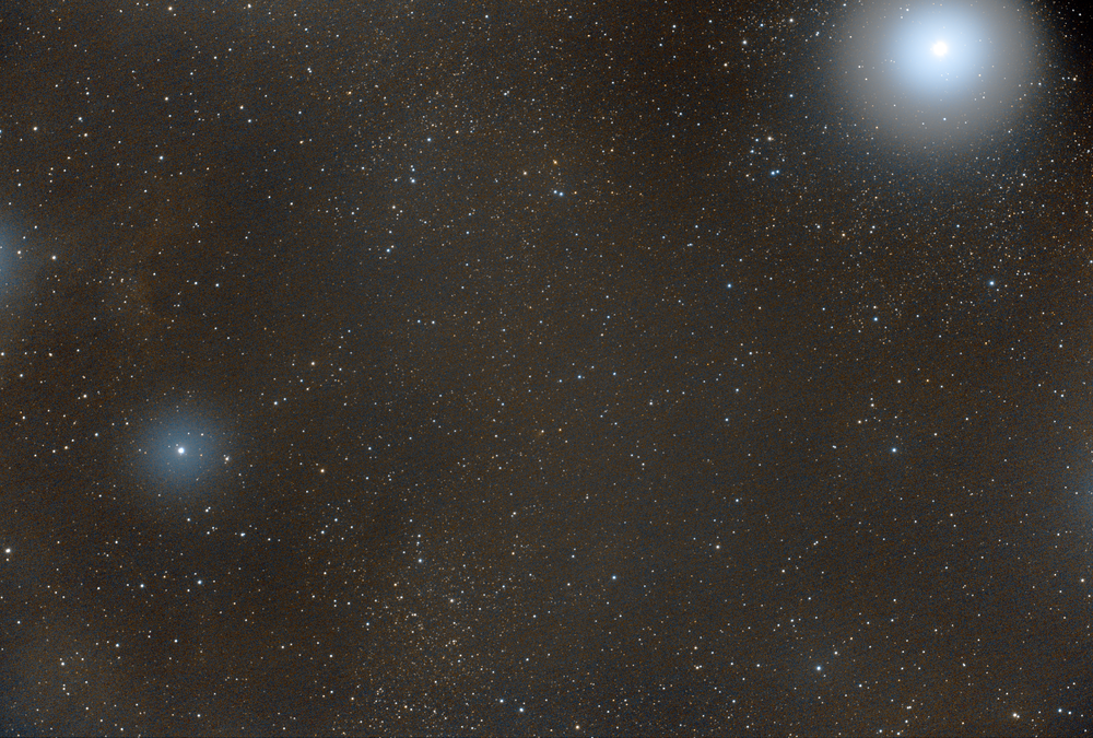

D'ailleurs, sur cette troisième image je ciblais les pléiades avec le nikon 300 et le nex3n et ses petits pixels (4,8 microns) : 73 x 2 min à 800 ISO, pas de déchet.
Bon le traitement est pas ouf, mais ça donne une idée 😉

Elle fait 2,2 kg cette lunette selon les infos trouvées sur le net. Si tu prends le systeme d’equilibrage mentionné, prends la version avec les deux poids de 500g, sinon ça sera trop light. Par contre, pour du nomade, une ouverture de f/6,7 ça me parait peu. F5 serait plus approprié. Mais peut etre as tu deja la lunette 😉. Moi j’etais à f4 pour les poses de 2 min.
Le 26/03/2019 à 21:53, Dav78 a dit :
Oui je possède déjà la lunette, je l'ai prise pour son champ parfaitement plan et elle est très compacte et légère (moins de 3kg toute équipée avec l'appareil photo). Je pense que la fornax serait le meilleur rapport précision/mobilité qui soit . Merci pour les infos!

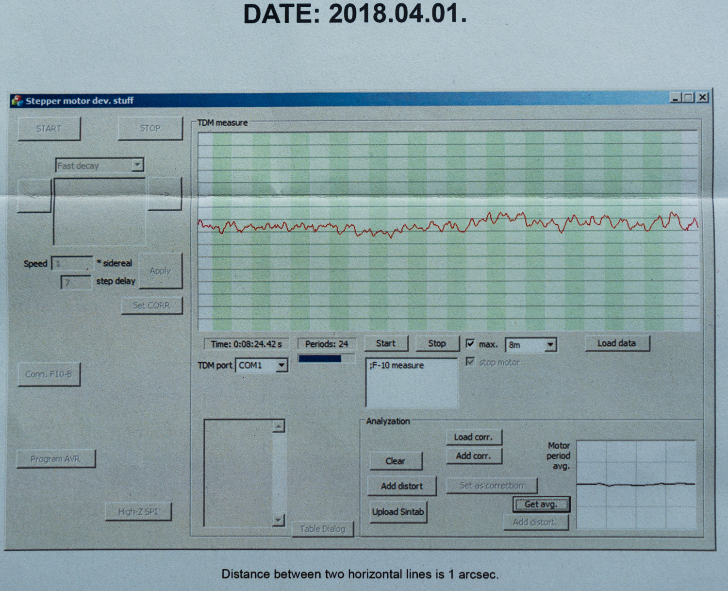

L'erreur périodique sur 4 minutes est d'après les mesures fournies de + ou -  0,5" :) on verra bien!! L'ensemble a l'air plutôt bien conçu, solide et léger.

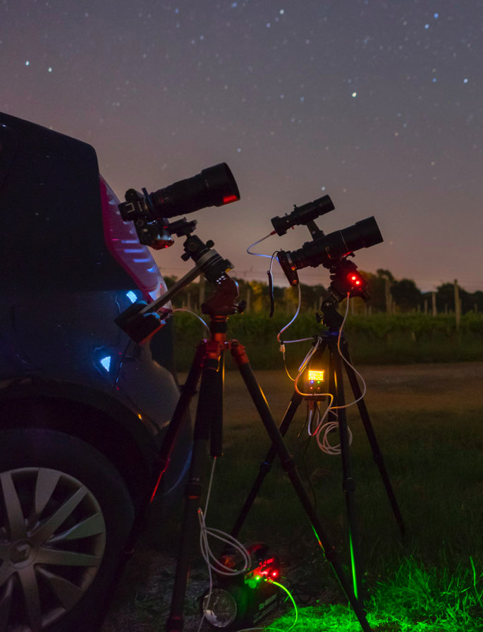

@Dav78 J'ai fait mon premier test ce soir, rien de prétentieux. Il y a pas mal de vent, du moins trop pour ma lunette, alors j'ai juste pris mon objectif de 50mm. Quand j'ai branché la monture sur l'allume-cigare, le suivi était horrible. Au bout de 20 minutes, j'ai finalement appuyé sur le boutu "hémisphère sud"pour voir  et  voilà un suivi impeccable...
Erreur de cablage dans la monture? J'ai pris le câble fourni avec la monture pourtant. Ma prise allume cigare mal faite? j'ai alors branché directement sur la batterie, pareil, nord et sud inversé. Est-ce que ça t'arrive?
En effet c'est bizarre.
Il y a un bouton pour choisir l'hémisphère, et deux led pour indiquer celui choisi.
Toi la led est allumée pour l'hémisphère sud pour que le suivi soit le bon, c'est ça ?
Peut être une inversion de polarité, mais ça me parait peu probable tout de même...
Tu peux essayer d'envoyer un mail à Fornax, ils sont plutôt réactifs.

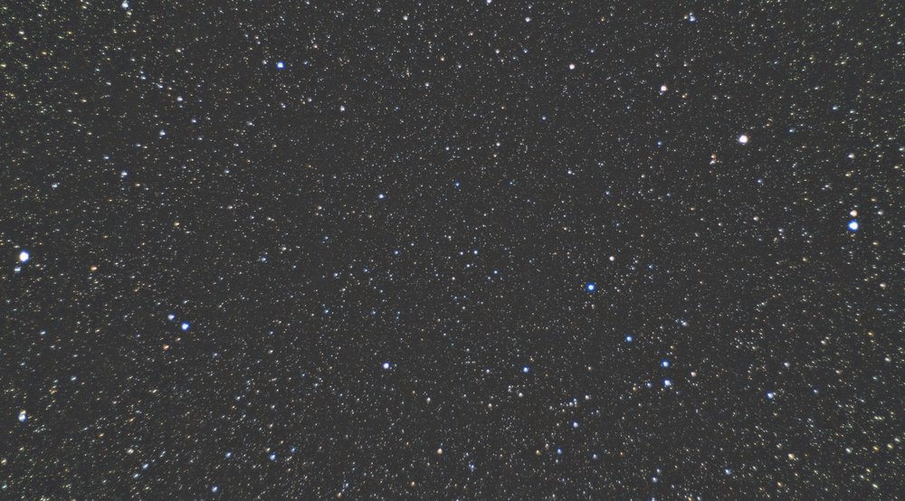

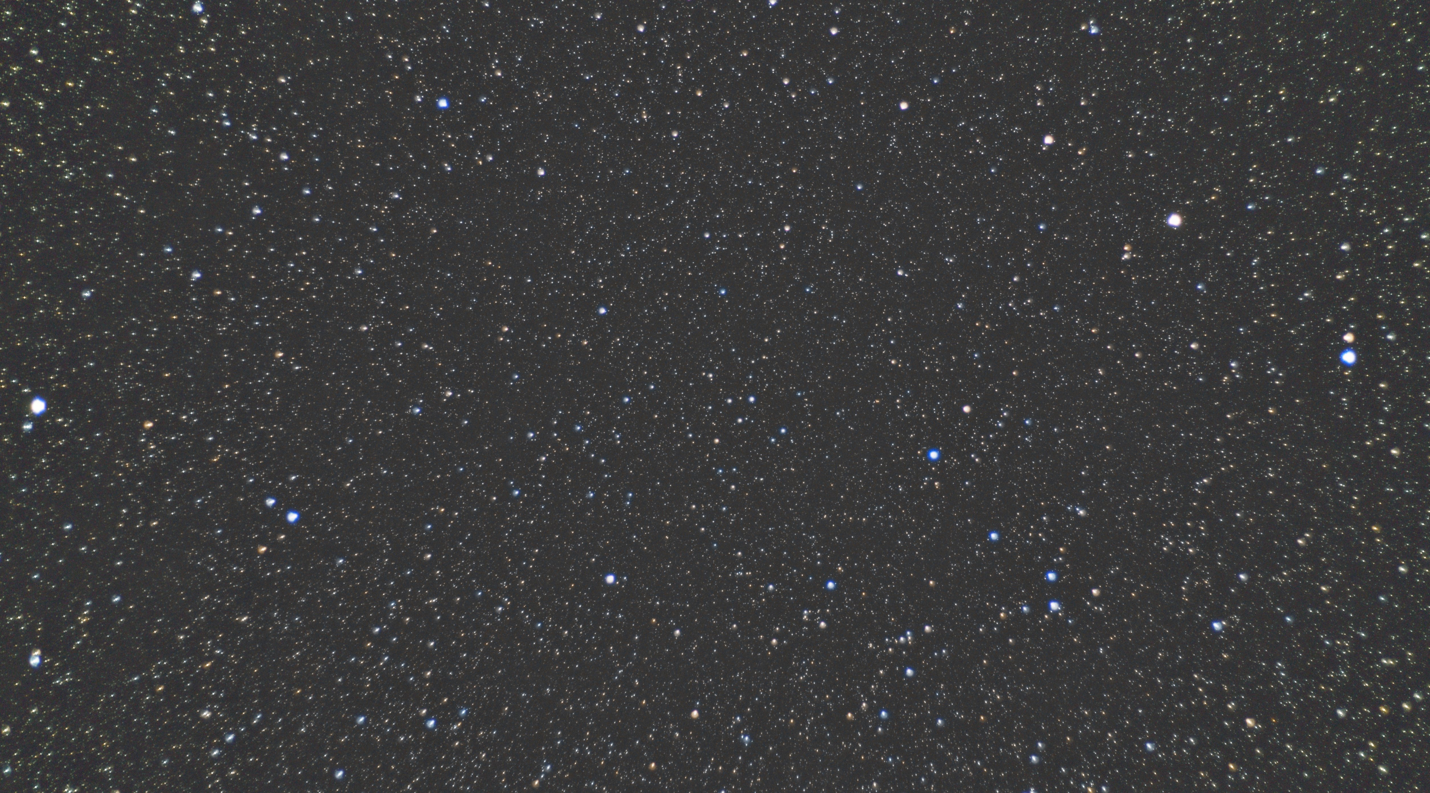

J'ai réalisé une photo de la petite ourse (j'ai juste accès au nord depuis mon balcon), 43x30s à 1600iso au 50mm f1,8. Aucun déchet à cause du suivi, mais deux photos rejetées à cause de passages d'avions.

Aussi, il faut que je vérifie mais sur le papier qui certifie l'erreur périodique de ma monture, il me semble que le graphe indique 1arc/s après 4mns ou quelque chose comme ça, bien différent du tien qui indique 8mn24s et où la monture est encore proche du 1arc/s. Mais j'ai regardé le papier à peine 10s donc je me trompe peut être, je vérifierai ce soir.

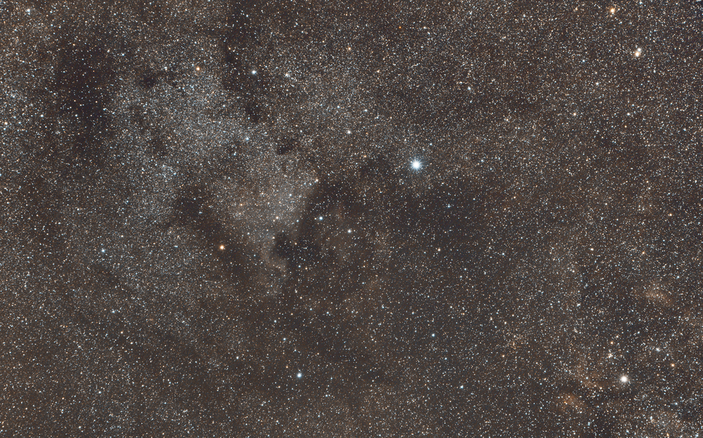

Région de Deneb, 40x30", 3200iso, Pentax 75/500, Canon eos80D non défiltré. Image sans prétention mais qui montre la qualité du suivit :)
Région du Cygne, 45x2minutes, 800iso, objectif 18/135 à 85mm, , Canon eos80D non défiltré.
@Illuzionn, oui, c'est bien ça, le secteur mobile de la monture doit être vers l'Ouest (dans l'hémisphère Nord du moins 😜). C'est vrai que la doc n'est pas des plus explicite, mais bon le fonctionnement est relativement simple. Pour ce qui est du système de contrepoids, c'est en effet extrêmement cher pour ce que c'est. Mais c'est indispensable dès que l'on veut monter une lunette ou un objo de 300 mm de focale au moins. Une idée peut être de guetter un occaz du système de l'astrotrack, qui s'adapte très bien sur la lightrack.
@Haukka, sympa tes essais. t'es pas monté à plus de 30 sec avec ta lunette ?
@Dav78 Je suis allé jusqu'à une minute mais j'avais une mise en station pas optimale, les étoiles faisaient une petite ovalisation, alors je suis redescendu à 30 s. A 500 mm ça pardonne pas, à 85mm j'ai posé deux minutes sans rien voir de l'ovalisation.
C’est clair qu’une MES au poil sera necessaire pour des poses de plusieurs minutes avec des focales de 300-500mm.
as tu bien réglé le viseur polaire sur son axe, puis sur le bras?
moi ça m’a permis de pouvoir pousser à 3 min avec 300mm et pixels de 4,8microns.
sinon, un polemaster 😉
Ce que tu montres risque de ne pas convenir dans certaines positions de ta lunette qui va  venir butter contre la fornax.
