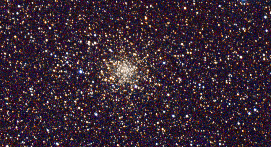

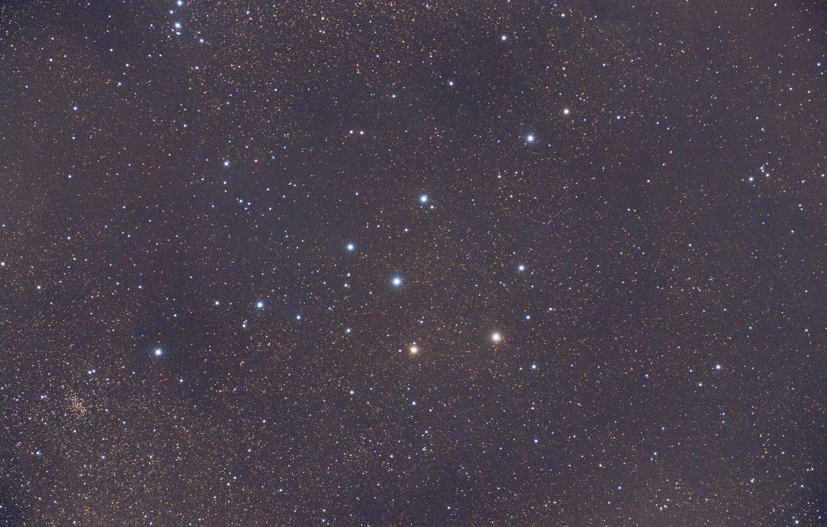

Finalement avec une mise en station correcte et pas trop de vent, je peux faire des poses de 75s à 500mm sans problème, ici une brute:
Un agrandissement au maximum sur NGC6802 en bas à gauche sur la même brute; les étoiles sont moches à cause de la compression, mais le suivi est excellent:
Une version traitée avec Siril, 120x30" à 1600 iso:

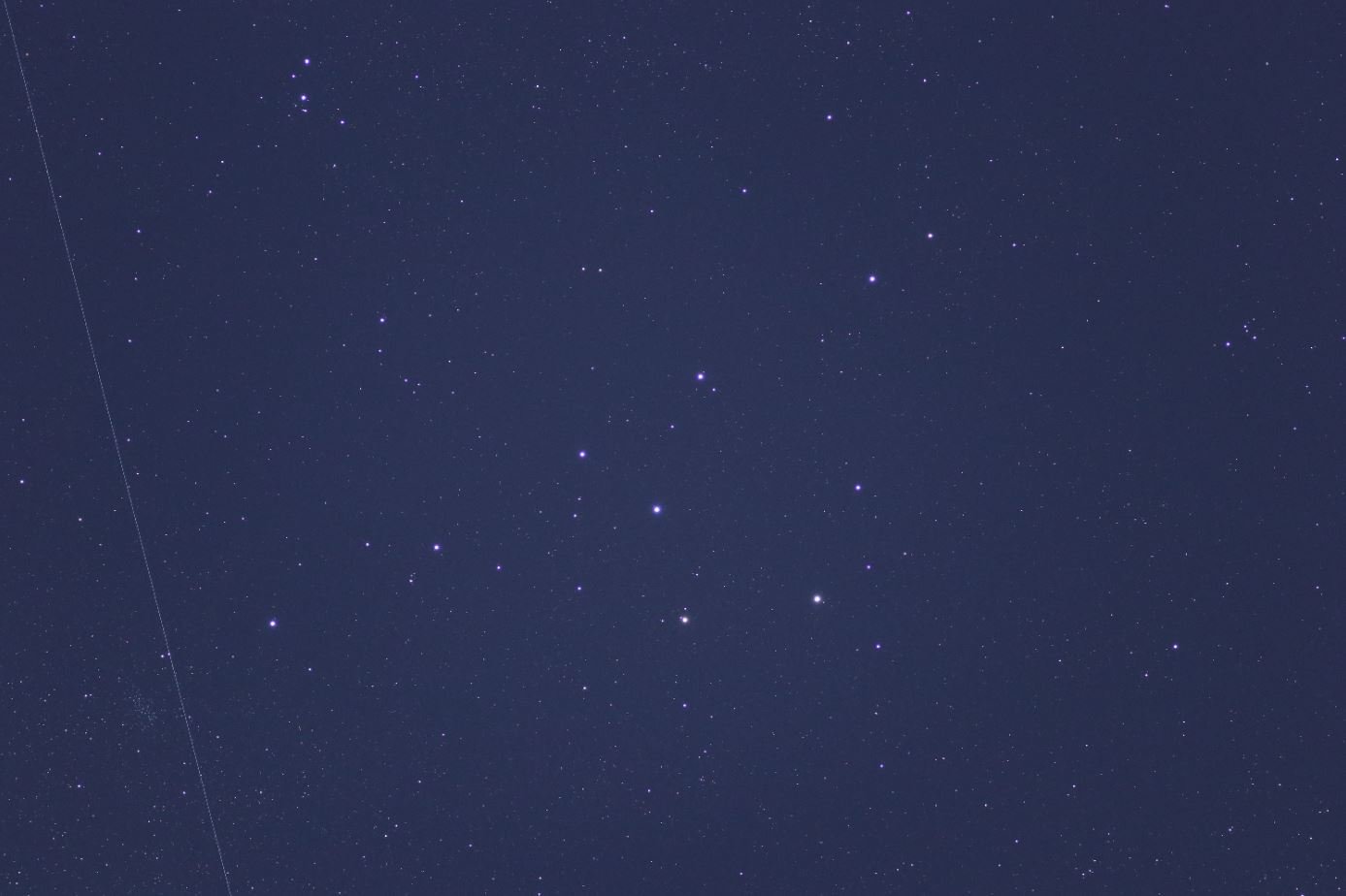

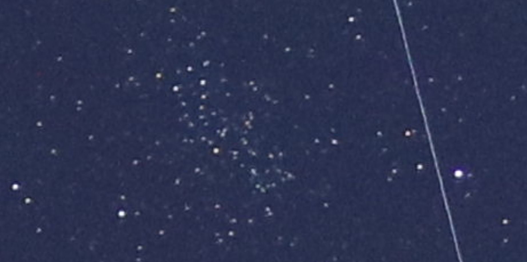

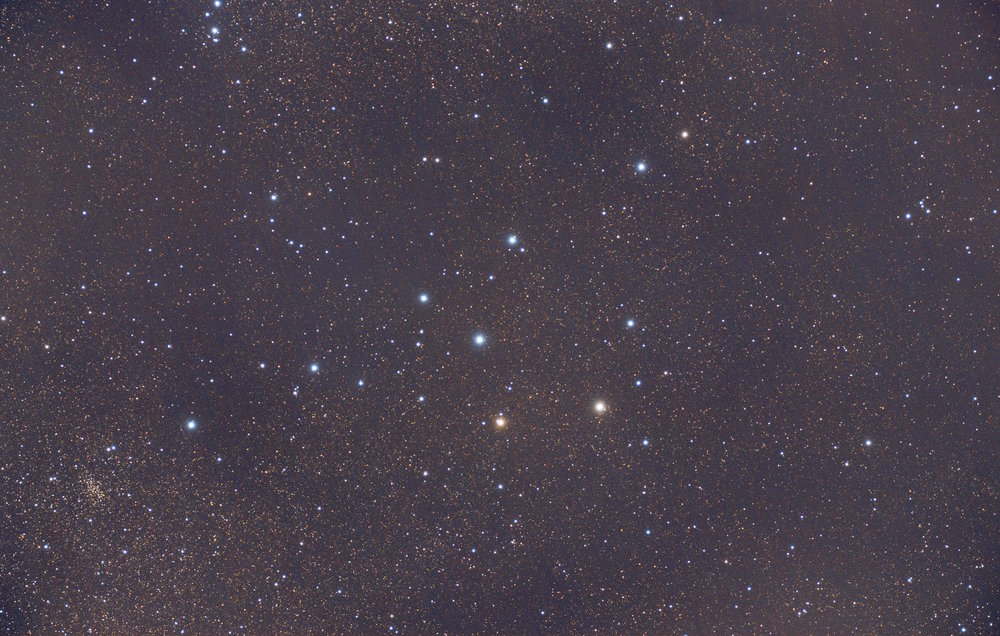

Bon j'ai fait ma première session avec la Lightrack la semaine dernière, c'était pas optimal car beaucoup de choses doivent être faites manuellement maintenant, mais je suis globalement satisfait.
J'ai pas encore eu le temps d'empiler les photos mais je devrais faire ça dans la semaine.

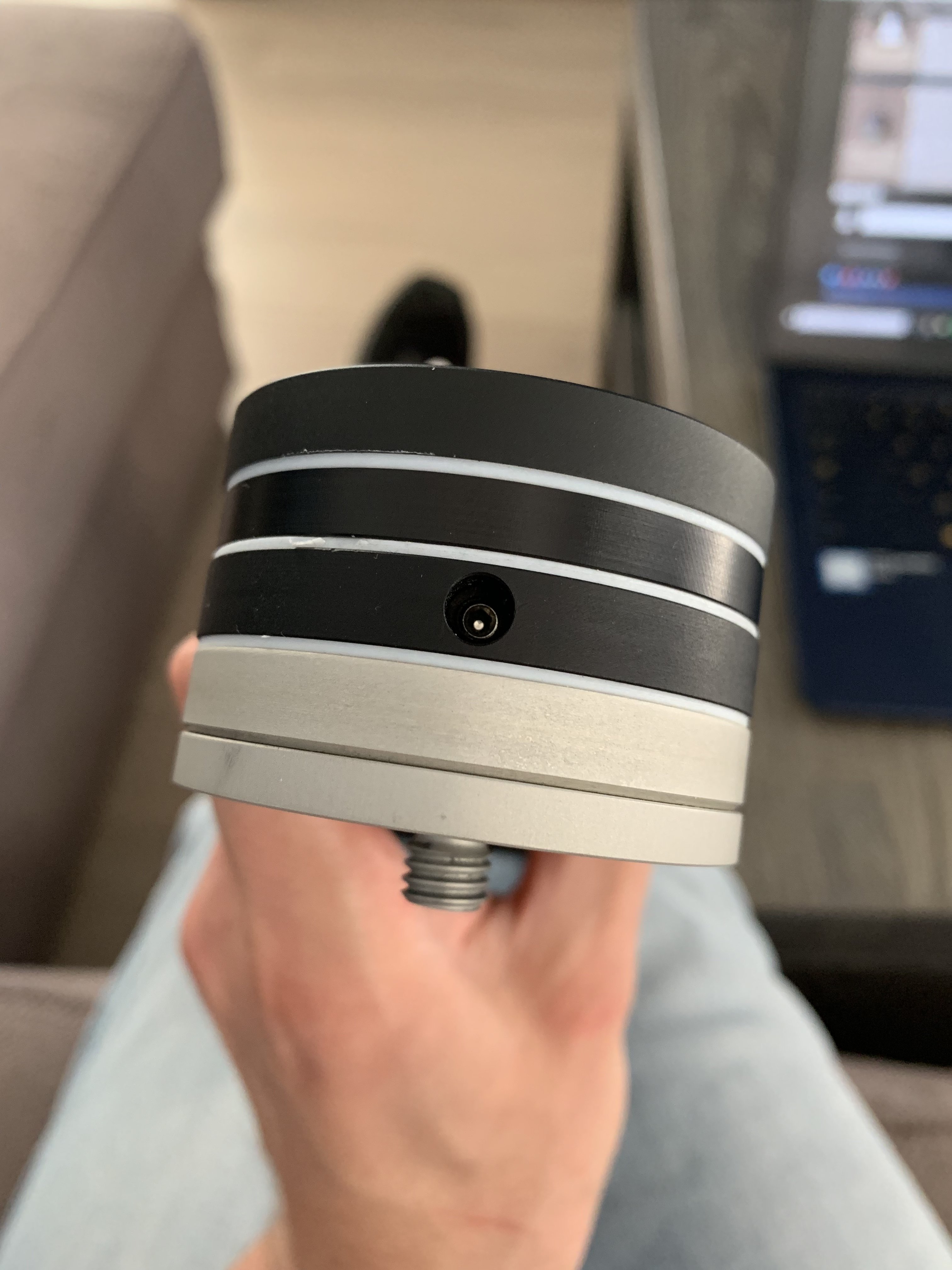

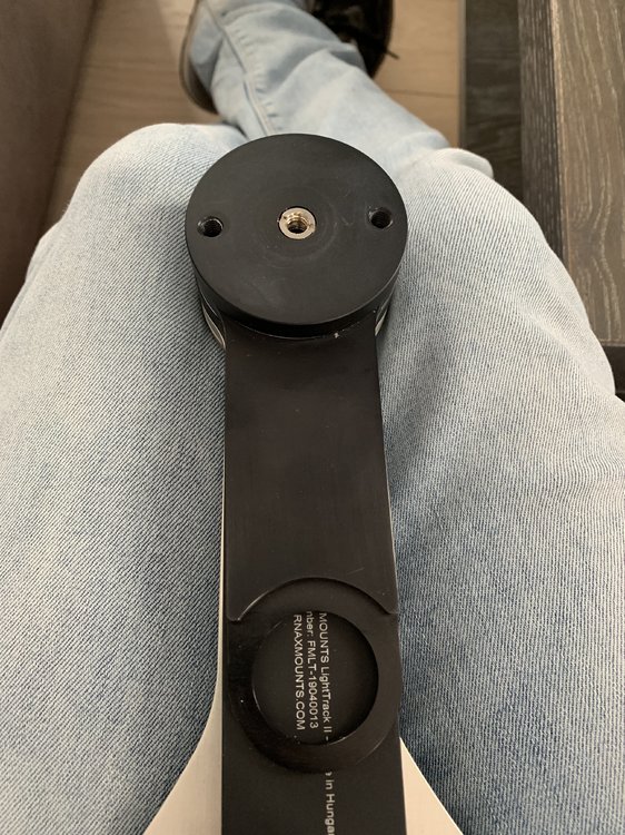

Juste deux choses qui m'ont un peu interloqué :
- Le bras de la Lightrack le plus en bas (celui qui contient les trous pour fixer sur une base équatoriale) n'est pas suffisamment fixe. J'ai du mal à expliquer le comportement, mais disons que quand je bouge le bras mobile ou que je bouge le bras avec le viseur polaire, ça fait bouger aussi le bras censé être fixe. Je m'explique pas ce comportement, il est censé être normal ? Parce que ça gène beaucoup pour le pointage... Je ferai peut être une vidéo pour montrer, ça sera plus explicite je pense.
- Une fois atteint la position max de guidage, il faut remettre le bras mobile à la position d'origine pour continuer à guider, mais du coup on perd l'alignement de l'objectif avec l'objet à imager. Je m'attendais à ce que, juste en desserrant la rotule pour la faire tourner sur l'axe d'AD, ça ne décale pas verticalement la position de l'objet dans le viseur, mais en fait j'ai eu un gros décalage au final. Je pense que c'est lié au premier problème mais pas sûr. Du coup j'ai du recrader manuellement l'ensemble, et je pense que à l'empilement je vais perdre une grosse partie des pixels car j'ai pas réussi à remettre exactement dans la même position.
En dehors de ça, j'ai fait des photos à 1600ISO et 90s d'exposition, pas vu de star trail même en zoomant au max. Juste Deneb qui a une sale tronche, je sais pas pourquoi, mais sans doute dû à mon objectif.
il y a 19 minutes, Illuzionn a dit :
Tu n'aurais pas une petite photo de la monture dans ta configuration pour qu'on essaie de comprendre ? Je parle pour ceux qui n'ont pas cette monture !!
Voici la vidéo :
Comme vous pouvez voir, la monture bouge par rapport à son axe, comme si il y a avait un jeu ou un truc mal serré à la base. Pourtant tout est bien serré.
Il faut vraiment à peine toucher la monture pour qu'elle bouge sur son axe et donc le pointage des objets est quasi impossible à réaliser avec précision.
il y a 38 minutes, Illuzionn a dit :
 Ah oui, en effet on voit bien le pbm sur ta vidéo.
Normalement tout doit être solidaire, excepté le bras du viseur polaire.
Il y a 3 petits trous dans la partie principale noire de la monture, il y a peut être 3 vis à serrer avec une clé Allen ?
Peut être aussi en jouant avec la vis 3/8 au centre du dessous?
Sinon écris à Fornax, ils te répondront, car avec ce pbm l'axe AD de la monture est désolidarisé de l'embase.
Tu parles des vis de fixation à la base équatoriale ?
J'ai serré les deux (celle à gauche et celle à droite) à fond, et celle du centre c'est la vis 3/8 mais en la serrant ou même en l'enlevant ça ne change rien.
Les 3 trous sur les côtés de l'axe noir sous la partie mobile grise de l'axe, il y a certainement des vis à serrer.
Modifié par Dav78
Hum je ne vois pas de quels trous tu veux parler...

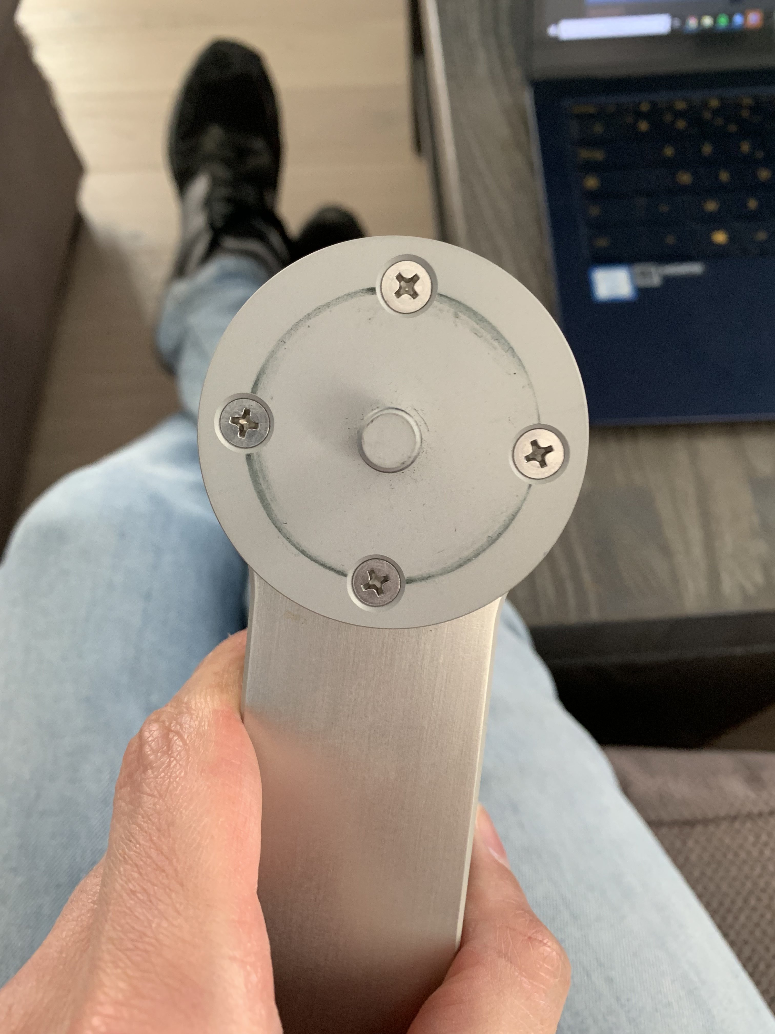

j’ai bien les 2 trous du dessous de la monture qui serveur à la fixer sur la base équatoriale, entre ces deux trous il y a un autre avec une vis 3/8 qu’on peut enlever mais qui se serre rien du tout (photo 1 avec les trois trous)
j’ai les 4 vis qui servent à fixer Le Bras mobile sur la monture mais elles ne servent qu'à ça et n’agissent pas sur les bras fixe en dessous du bras mobile. (Photo 2)
enfin j’ai un dernier trou tout en haut avec une petite vis bizarre dedans (photo 3)
je ne vois pas 3 autres trous...
Oui, le trou avec la vis bizarre, il n'y en a pas deux autres de l'autre côté près du bras ?
Moi j'ai bien trois trous avec vis sur la mienne. Par contre je ne sais pas ce que c'est comme vis.
