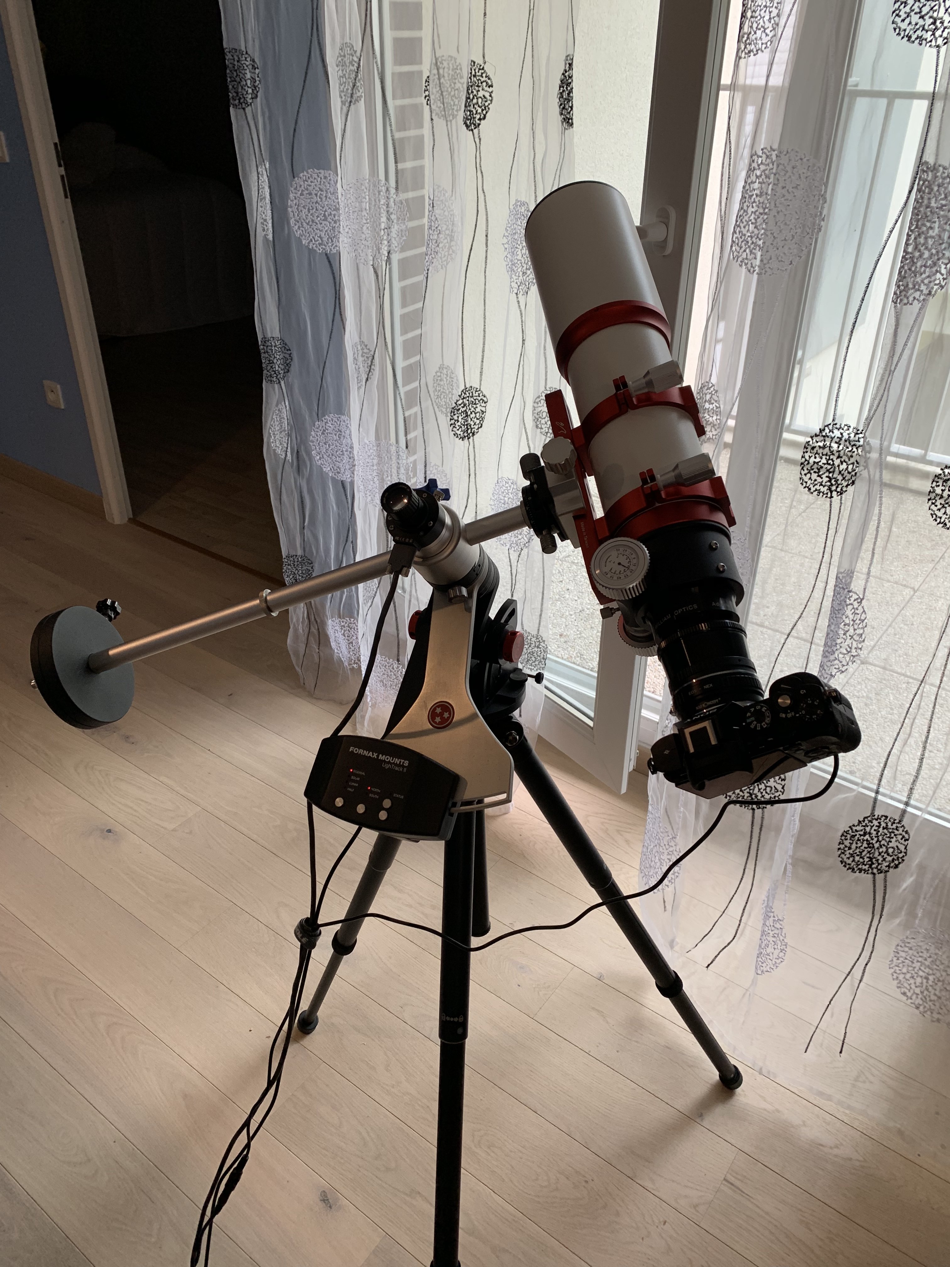

Bon ben du coup j’ai pris un système de contrepoids chinois sur AliExpress (je me suis aperçu que le lien était sur la première page du topic deux semaines après l’achat 😅), je l’ai reçu hier et je viens de le tester c’est vraiment propre ! Pour plus de deux fois moins cher que le système officiel de Fornax...

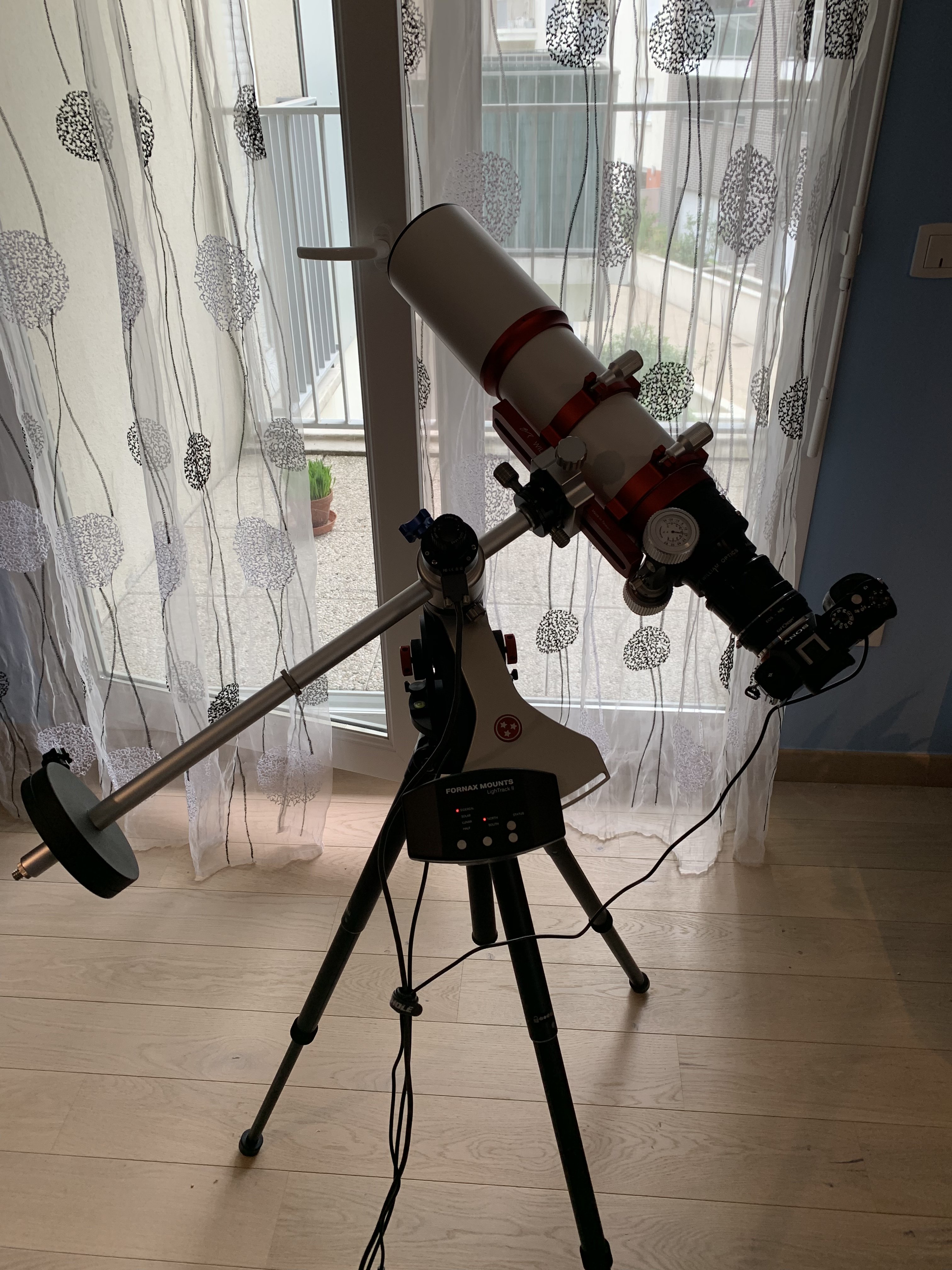

Il est très bien ce système de contrepoids, surtout à ce prix. Le poids qui est sur la photo est-il celui livré avec le système?
Et en plus tu peux y coller ton polemaster.
J'attends impatiemment tes retours pour voir quelles durées de suivi tu peux faire 😉
Le système de contrepoids Fornax est bien pour fixer une lunette directement sur un trépied photo et s'en servir de longue-vue, mais pour l'astrophoto ce n'est pas fantastique. Tu aurais le lien pour ton système aliexpress et toutes les pièces qui vont avec?
Non, c'est un contrepoids que j'avais déjà et qui fait 2kilos. Celui vendu de base avec le système de contrepoids ne faisait que 500g et ne suffisait pas pour maintenir en équilibre ma GT81 avec son réducteur de focale et l'A7S (un peu plus de 4kgs l'ensemble).
Le support de polemaster est très pratique, plus que de fixer la caméra sur le petit bras du viseur polaire. Au moins on n'est pas gêné par la lulu lors de la rotation de l'axe pour la MES à la polemaster.

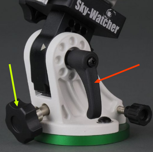

Par contre, je suis assez déçu de la base équatoriale officielle de Fornax. Très compliqué de faire une mise en station précise, ou alors c'est moi qui n'ait pas compris comment faire des modifications précises sur les axes. En azimutal ça peut encore aller, mais en altitude, impossible de faire dans la finesse. Bon heureusement ma focale courte et les temps d'expo à 30s me laissent une marge d'erreur confortable mais c'est quand même regrettable pour du matos aussi cher.  Je me demande si la base équatoriale de la Star Adventurer ne ferait pas mieux, pour un prix moindre.
Dès que j'ai empilé les photos, je vous montre le résultat
La base de la SA est elle aussi très sommaire. Quand tu resserres la clef de blocage de l’altitude (flèche rouge), tu vois vraiment la polaire valser de droite à gauche. Et quand tu tourne le bouton de réglage de l'altitude (flèche jaune), la Polaire se déplace par brusques saccades à la descendante, par contre c'est souple à la remontée.
Avec un peu d’habitude on anticipe mais ce n’est pas terrible quand même. M'enfin, elle ne coûte pas trop cher non plus.
il y a une heure, Illuzionn a dit :
Je vois. Et le tout c'est en plastique de ce que je vois ou c'est du métal ?
J’ai le modèle rouge et noir, c’est tout en fonte d’alu. Très peu de plastique à part les boutons molettés.

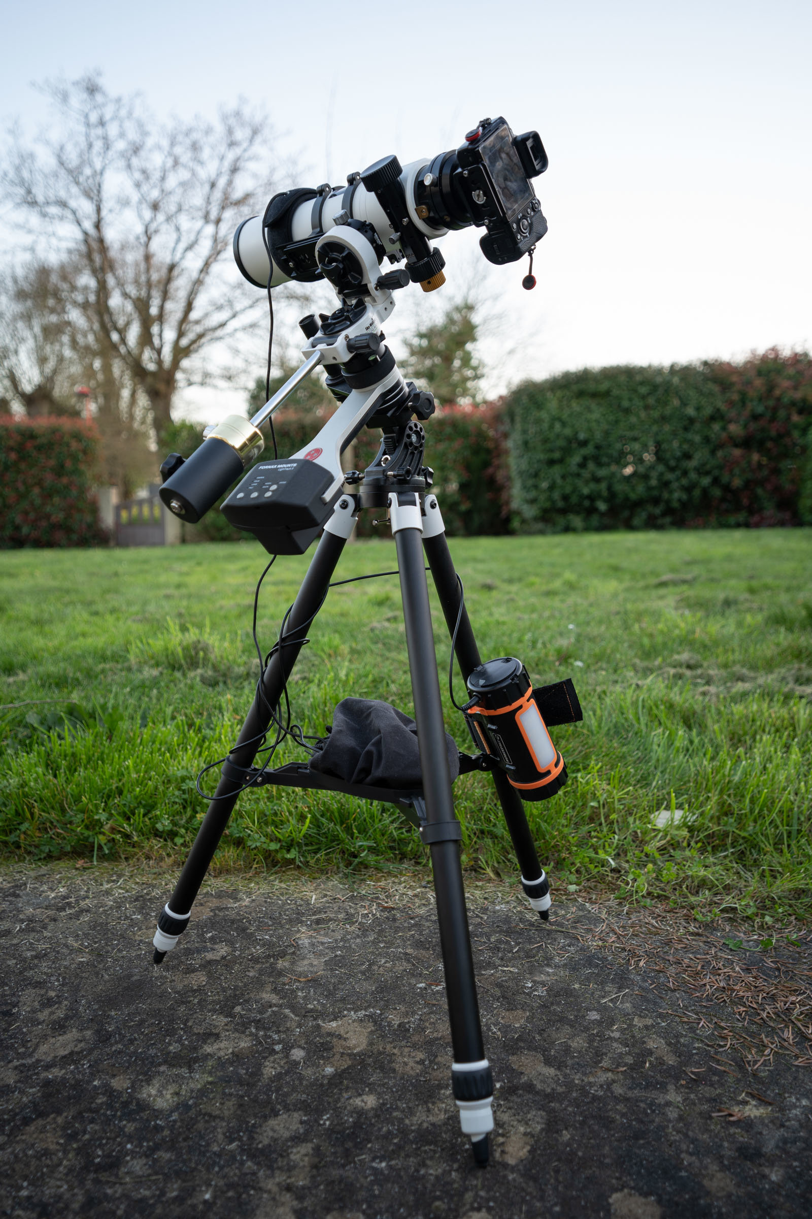

Je remonte un peu le sujet.
J'ai apporté quelques modifs au setup.

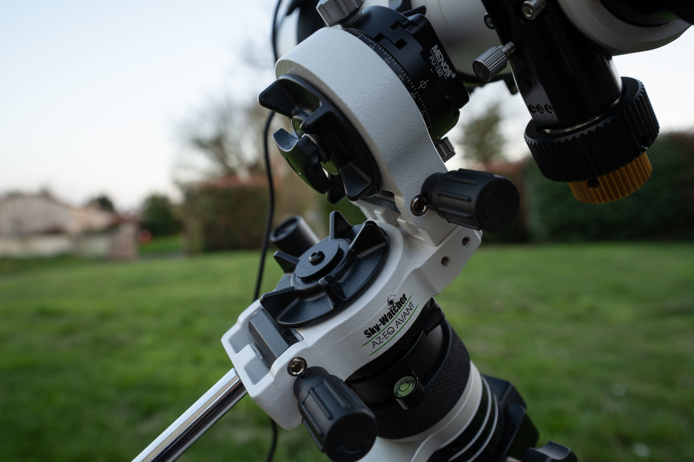

Je me suis récemment procuré un petit mak 102 SW pour faire un peu d'observation.
Celui-ci était livré avec un petite monture manuelle AZ-EQ Avant, qui comprend des réglages fin en AD et DEC avec des molettes dédiées (comme le système DEC de la star adventurer).
J'ai bidouillé un peu le système, avec des adaptateurs et un peu de visserie, pour le monter sur la lightrack.
J'ai aussi récupéré le trépied que j'ai du resserré de partout 😅.
Je peux donc désormais avoir des réglages fin sur les deux axes, et le système de contrepoids est plus compact (mais le poids d'un kilo n'est pas suffisant).
C'est en test actuellement. Pour cadrer ça n'a plus rien a voir, c'est juste parfait !
Il me reste à trouver une meilleure base équatoriale, qui est un peu le talon d'Achille du setup.
Je vais voir celle de chez TS, ou bien celle de chez William Optics, ou encore celle de Fornax (mais le prix est un peu abusé).
Voici les photos.
