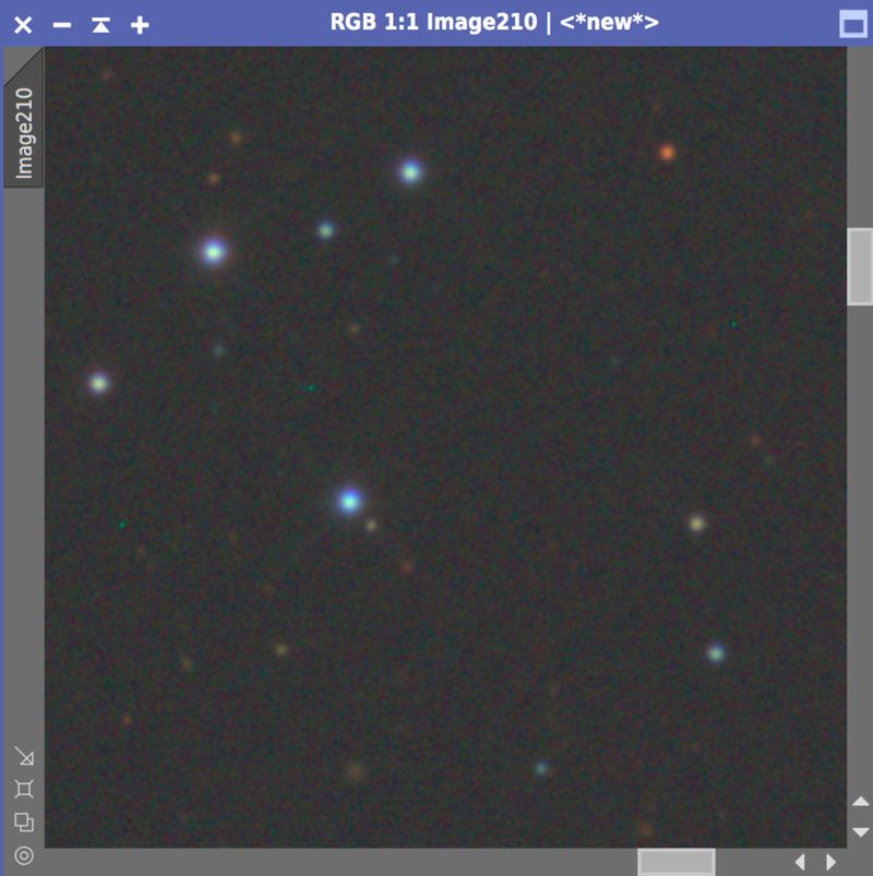

Bonsoir à tous, je bataille depuis plusieurs jours concernant un problème d'alignement (je suppose).
Impossible de correctement aligner les 3 couches couleurs.
- J'ai aligné toutes les brutes RVB pour éviter cela
- J'ai utilisé un tuto qui préconisait de séparer les 3 couches et de faire l'alignement de la couche R et B sur la couche V (http://www.pixinsight.com.ar/en/info/processing-examples/29/preprocessing-linear-postprocessing-m101.html)
Mais rien n'y fait. Les autres étoiles sur l'image semble correctes pourtant....
Merci d'avance pour votre aide.

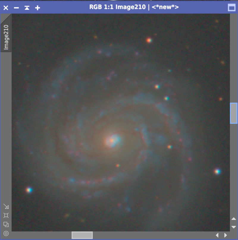

En effet .....
J'ai remarqué que le problème était visible sur la montée d'histogramme par Maskedstrech ou Arcinstretch mais pas si je fais une montée d'histo manuelle avec HistogramTransformer :o
Quelle méthode d'alignement utilises tu ?
Simple avec une image de réf ?
Avec correction de distorsion ?
Par coordonnées ?
Alignement par distorsion avec carte d'étoile comme référence.
Distortion résiduelle de 0.005 avec 20 itérations.
RANSAC Tolerance 2.00
RANSAC itération 2000
Et avec génération de Drizzle
Tu as essayé sans la distorsion ?  je sais pas, souvent je préfère sans.
Bon après je suis en APN mais tu pourrais essayer...
