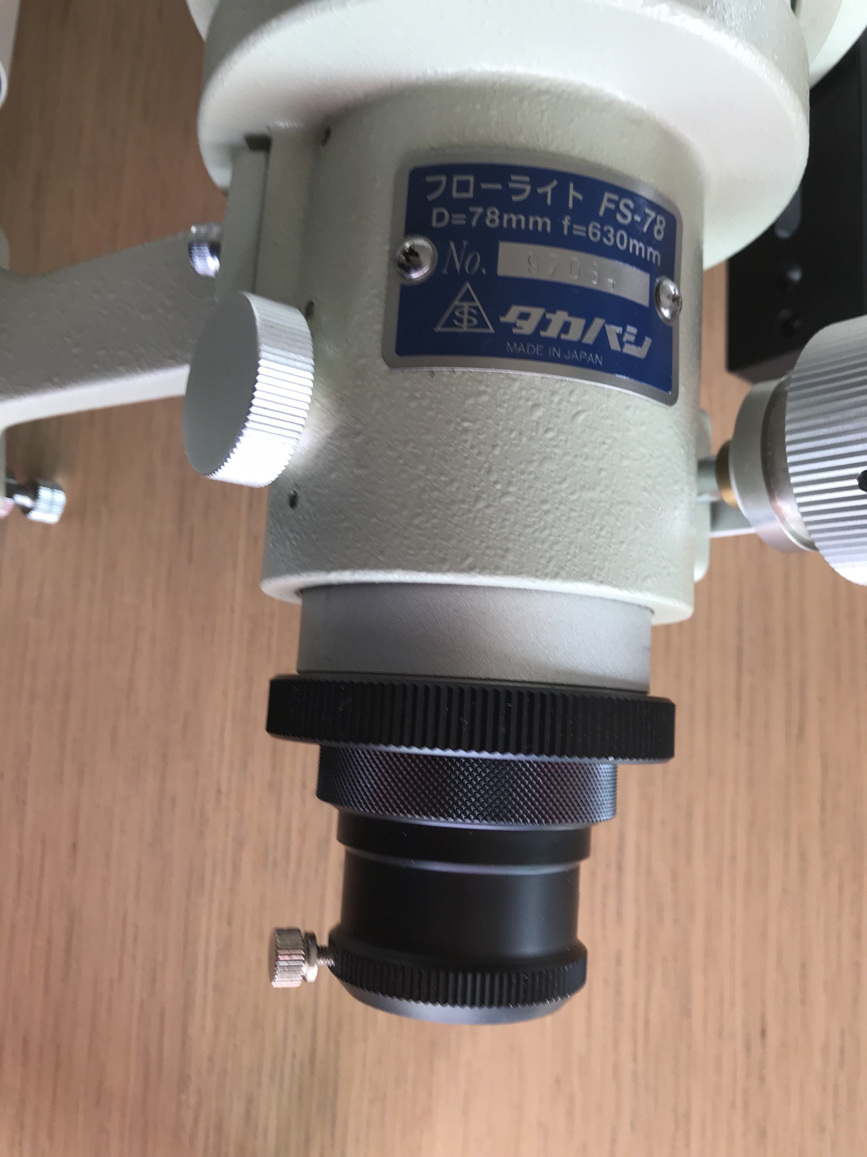

Je pense avoir un problème au niveau du montage derrière la lunette car autant avec le réducteur de focale que sans je n'arrive pas à faire la mise au point sur mon EOS 1000.
En sortie de lunette j'ai dans l'ordre :
- Une bague de couplage (TKP21001)
- Une bague de couplage (S) (TKP00105) n°14
- Un adaptateur vers oculaire 1,25
- Bague T - 1,25"
Dans cette config lorsque je mets mon EOS 1000 + Bague T + coulant 1,25, je n'arrive pas à faire la mise au point au maximum de l'extension de la MAP.

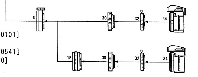

Q2 : A-t-on un intérêt à s'affranchir du coulant 1,25" ? Je vois sur la system chart  de la FS-78 que l'on peut tout monter en vissant avec la config suivante :  CAA TKA21200 (6) + bague CA35 TKA21201 (30) + Adaptateur T (34) + EOS 1000 :
Je m'étonne que cela fonctionne étant donné le problème que je rencontre en n'ayant pas assez de recul avec la MAP. Mais bon, pourquoi pas.
Si je voulais faire ce montage, j'ai l'impression qu'il faut une bague T spécifique, une bague CA35 mais je vois qu'il en existe plusieurs modèles pour différentes lunettes, mais aucune pour la FS-78. Le CAA lui semble trouvable.

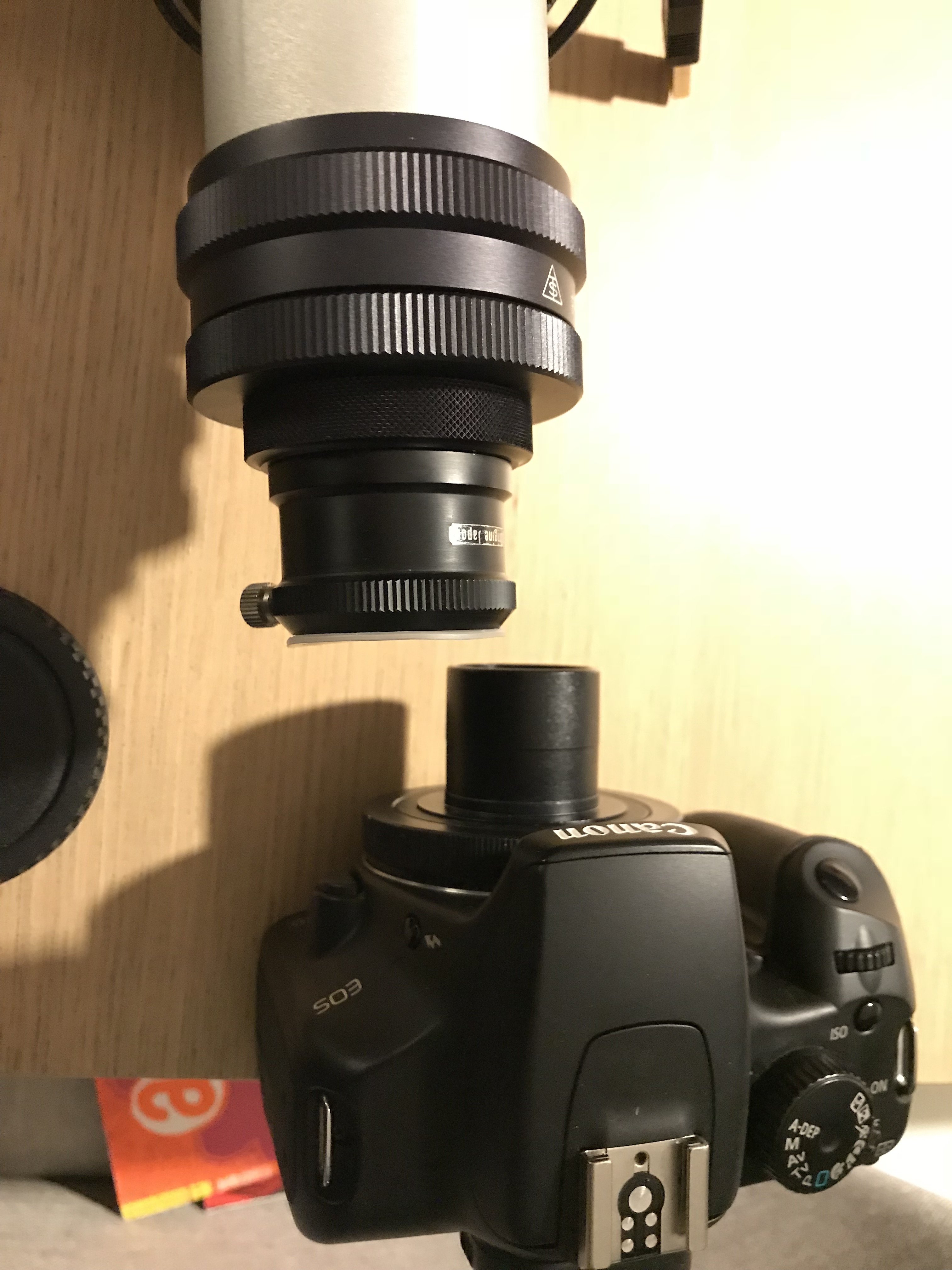

Q3 : J'ai reçu avec cette lunette un réducteur de focale Takahashi F6 (TKA21580 ou n°18 sur la system chart un peu plus haut) que je compte bien utiliser avec le EOS 1000. Même soucis, il m'est impossible de faire la mise au point lorsque je fais le montage suivant :
 C'est à dire :
- Réducteur de focale Takahashi F6 (TKA21580)
- bague de couplage (TKP21001)
- Bague T - 1,25"
Là par contre je ne sais pas ou rajouter ou enlever de la longueur... D'après le system chart, un tel montage est utilisable avec un oculaire mais en ajoutant un bague allonge. Pour mettre un APN avec le réducteur, il faut :
- CAA
- CA 35
- Bague T
Comment-est ce que je peux faire ? Faut-il être obligatoirement en vissant ? La distance entre le réducteur et l'APN doit-elle être fixe ? Comment déterminer cette longueur ?

Je suis loin d'être un spécialiste Taka, mais partant du principe que c'est du matériel japonais et que j'ai utilisé pas de matériel japonais par le passé, je vois pas vraiment pourquoi tu intercales une bague en 31,75mm (femelle) et un adaptateur photo en 31,75mm (mâle) également. Tout ce montage me semble inutile, il y a forcément un montage directe sur du 42mm à vis direct + bague T2 Canon Eos Digital + ton boîtier. Niveau mécanique, c'est plus stable et tu éviteras aussi sûrement du vignettage au passage.
