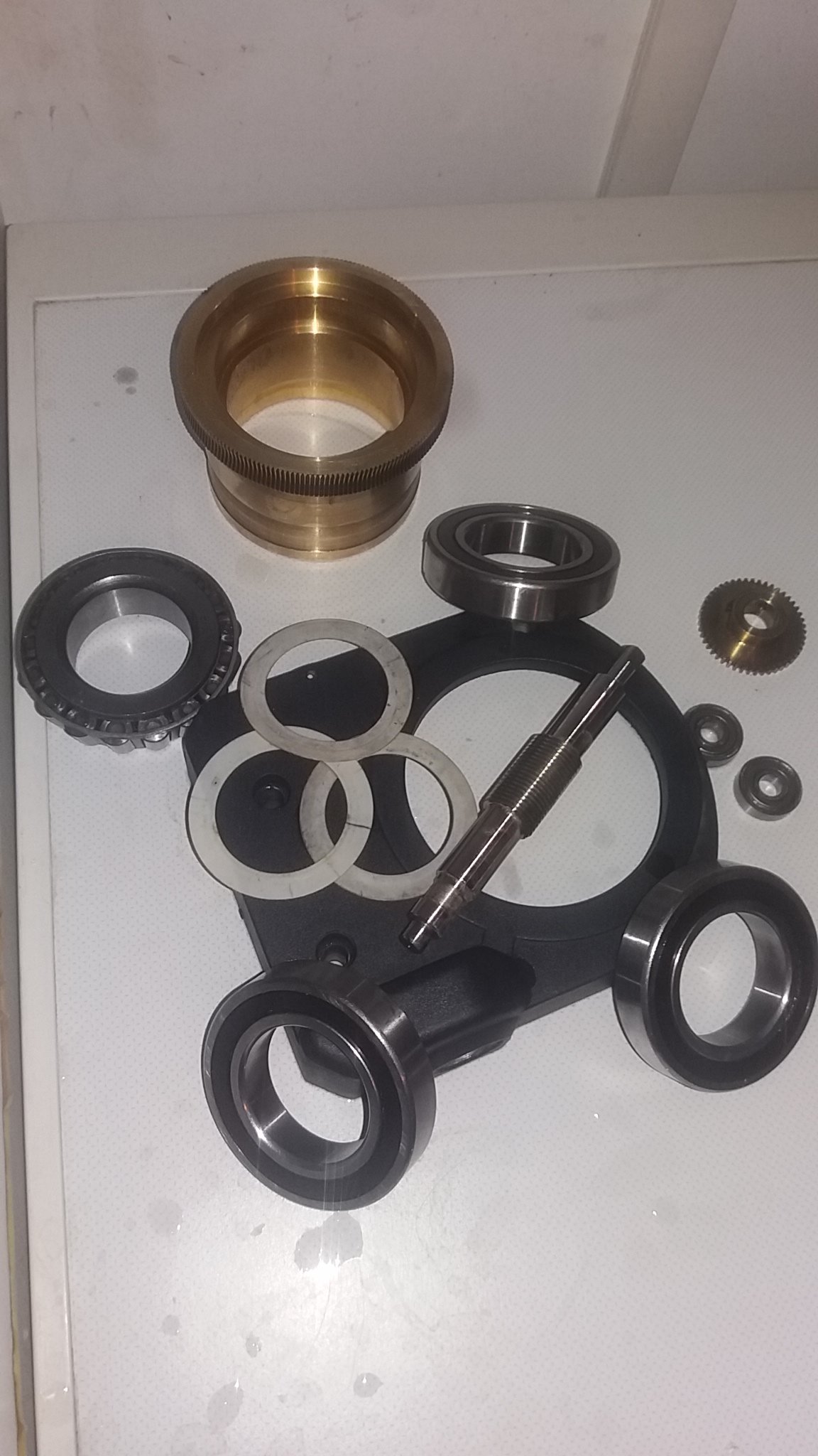

Je crois que je viens de faire une énorme boulette en voulant regraisser mon EQ6 de 15 ans.
Je pense que c'était nécessaire, la manip me paraissait à ma portée, mais là je panique un peu.

Donc le problème :
Je sais pas comment je m'y suis pris, mais en enlevant ce bloc, la partie en cuivre/bronze/jesaispasquoi est restée bloquée dans l'trou.
Je n'arrive pas du tout à la faire bouger, dans aucun sens...
Dites-moi qu'il y a une solution miracle, j'ai vraiment peu d'avoir tout bouzillé à 10jours de partir au RAP c'est la m...e
Gilles.

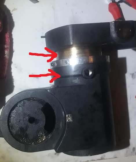

il y a 1 minute, pagpatrice a dit :
dans quel trou ? le morceau du haut sur la photo ?
truc con tu as pensé à enlever le frein ?
Ah ! Patrice, c'est de ta faute aussi : j'avais sorti le CIF et le dentifrice...
Oui, j'ai enlevé le frein
La partie bloquée c'est celle du haut :
J'ai réussi à la sortir un peu, elle a commencé à venir, et puis s'est bloquée (de travers évidement) sur la partie en bronze.
Je vais faire une chtite photo.
Entre temps, j'ai essayé de la chauffer, je ne sais pas si c'est une bonne idée et encore moins comment m'y prendre.
Voici les deux parties bloquées
J'ai aussi sans doute eu tort d'aller quand-même plus loin dans le démontage en dévissant le carter du reste, car ma VSF est "exposée"

je ne vois pas ce qui peut coincer ! pour ta VSF tu peux l'enlever maintenant en défaisant les roulement de chaque cotés.
Si tu as un maillet en caoutchouc tu devrais pouvoir tout remettre en place en tapotant doucement.
Et pour chauffer, ben dans le four à 250° avec la tarte de Mme :p

il y a 6 minutes, pagpatrice a dit :
Tu es sérieux ?
Si tu disposes d'une courroie (genre alternateur de bagnole, machine outils, perceuse à colonne), tu l'enroule sur la pièce bloquée, tu lubrifies WD40 et tu tournes droite gauche petit coup sec sans forcer. Ce cylindre doit être un peu de travers ;)
Sinon du trichlo peu faire aussi ça dézingue les graisses redoutables.
Courage !

Yes !! merci à tous les trois
Le coup du four (sans tarte) m'a sorti d'affaire
