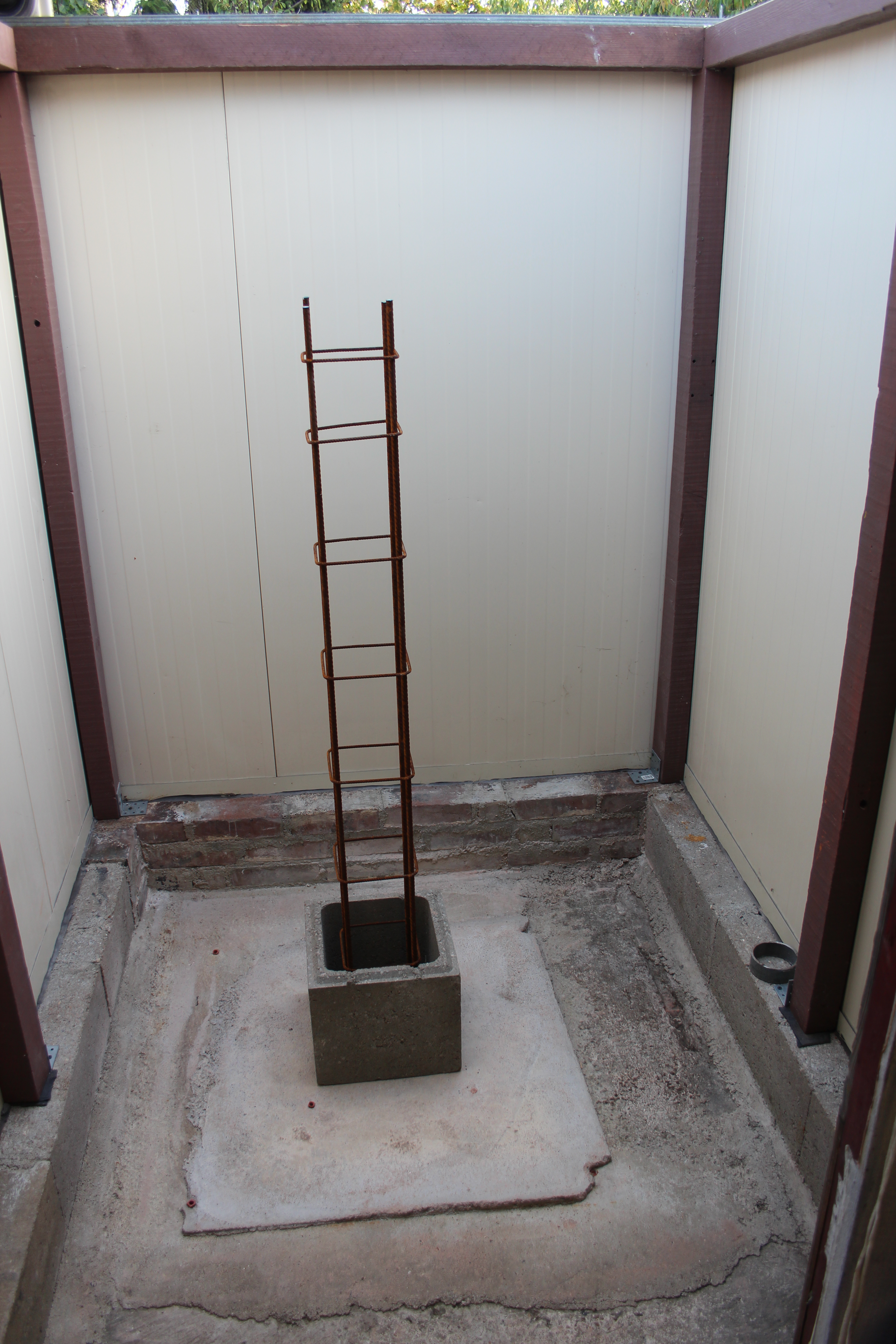

Salut Manu,
Voici un petit recap de la construction de mon obs : Topic
J'ai utilisé le même principe que tu souhaite mettre en place.
Perso, pas de problème constaté depuis que mon scope est perché la haut en comparaison au trépied de base livré avec ma monture...
Bon courage pour ta construction :)

Salut Seb.
Merci à toi pour le lien de ton topic ,c'est exactement ce que je veux faire.
Merci pour le "bon courage"
Petite astuce si tu coules une colonne carrée: mets des baguettes triangulaires dans les angles du coffrage. De cette façon, la colonne sera de forme plus 'ronde'.
Si tu utilises des blocs empilés, tu peux meuler les angles, ça revient au même.
Avantages:
  • la collision de monture se produit un peu plus tard
  • ça fait moins mal quand on cogne la colonne dans le noir (vécu)
  • c'est plus joli
Et tant que tu y es, si tu mets un tuyau de PVC au centre du béton pour faire passer les câbles, prends un tube d'au moins 40mm parce que dans un tube de 32mm les fiches ne passent pas les coudes, il faut couper et ressouder chaque câble (vécu aussi)... :rolleyes:
Seb a bien fait de prendre du 50mm. ;)
il y a 49 minutes, OrionRider a dit :
Avantages:
  • c'est plus joli
Merci de tous les infos
En plus du déjà vécu encore mieux ;););)

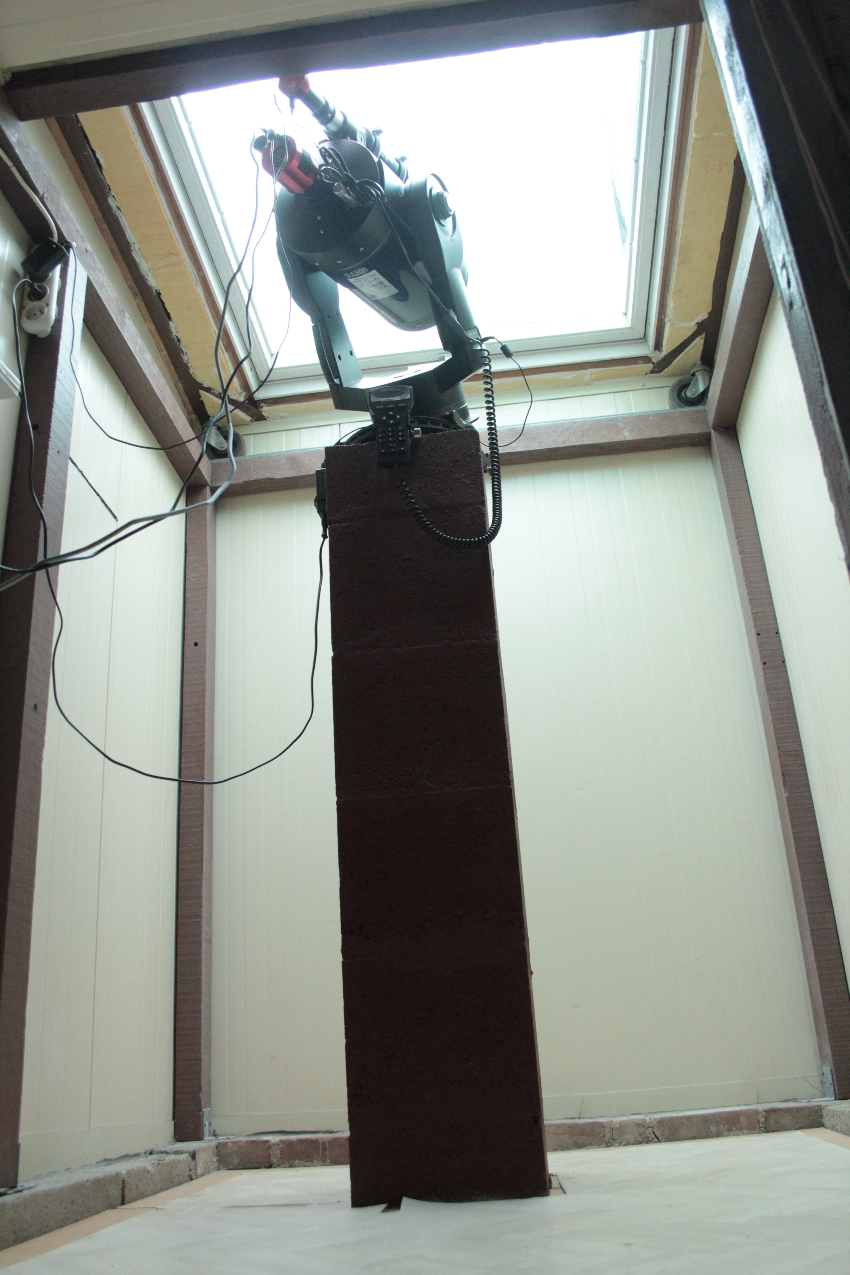

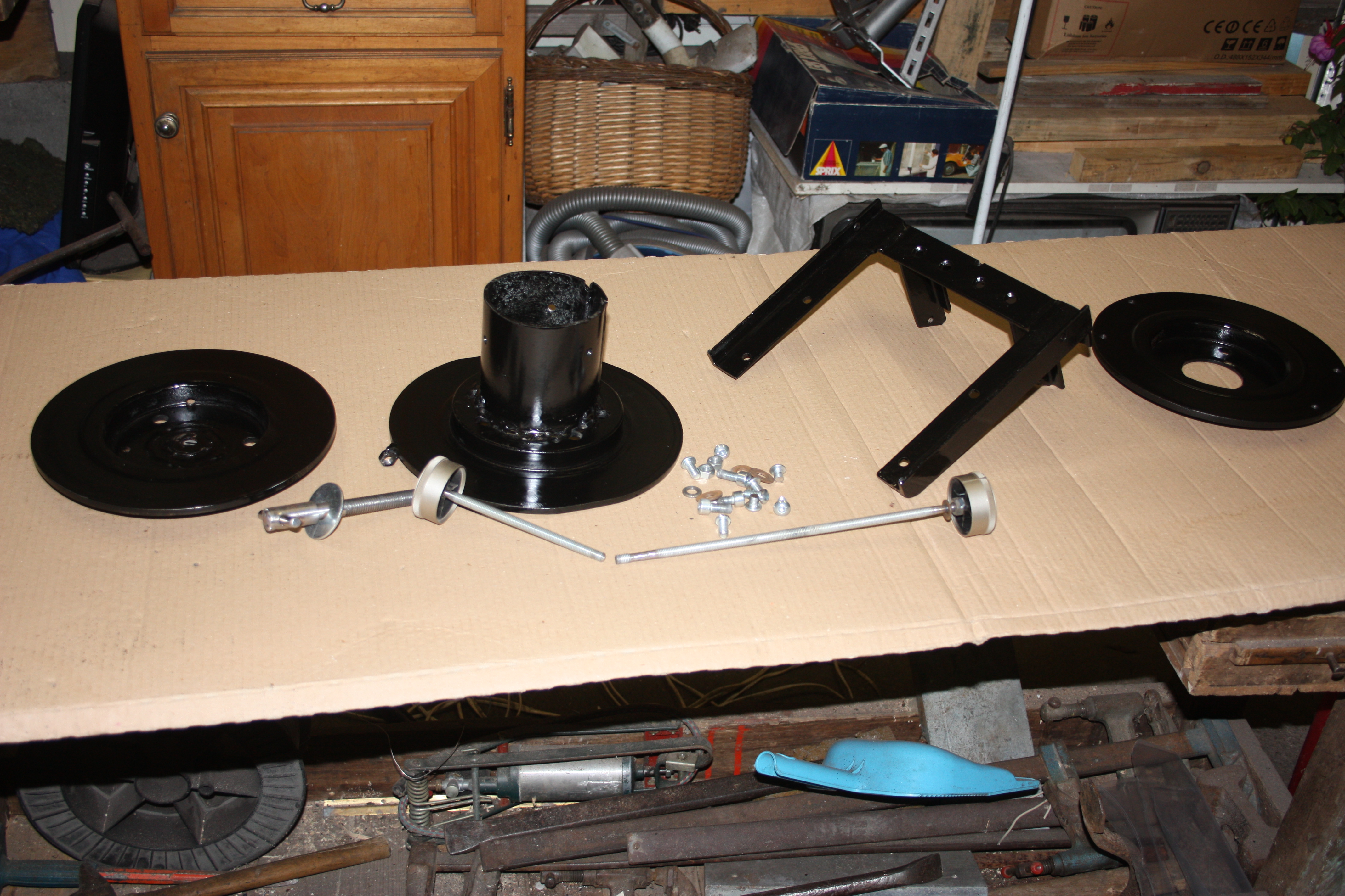

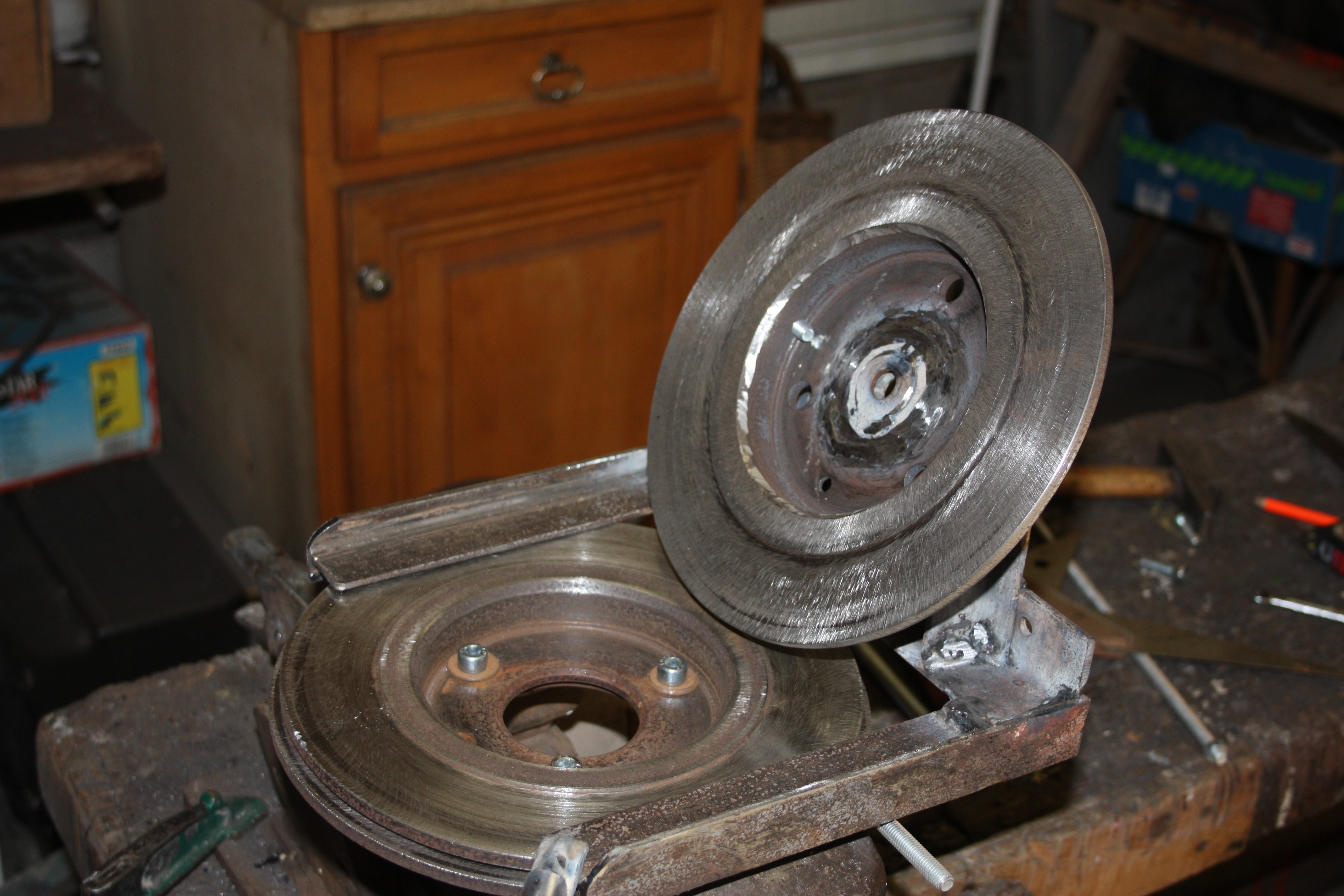

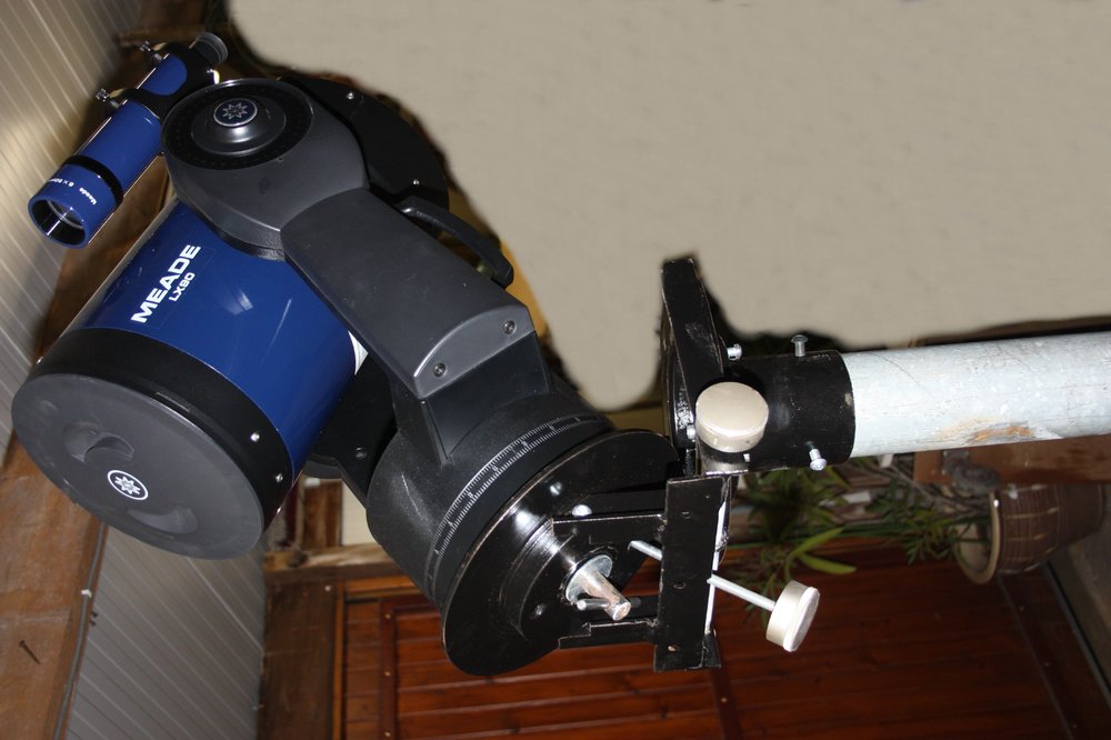

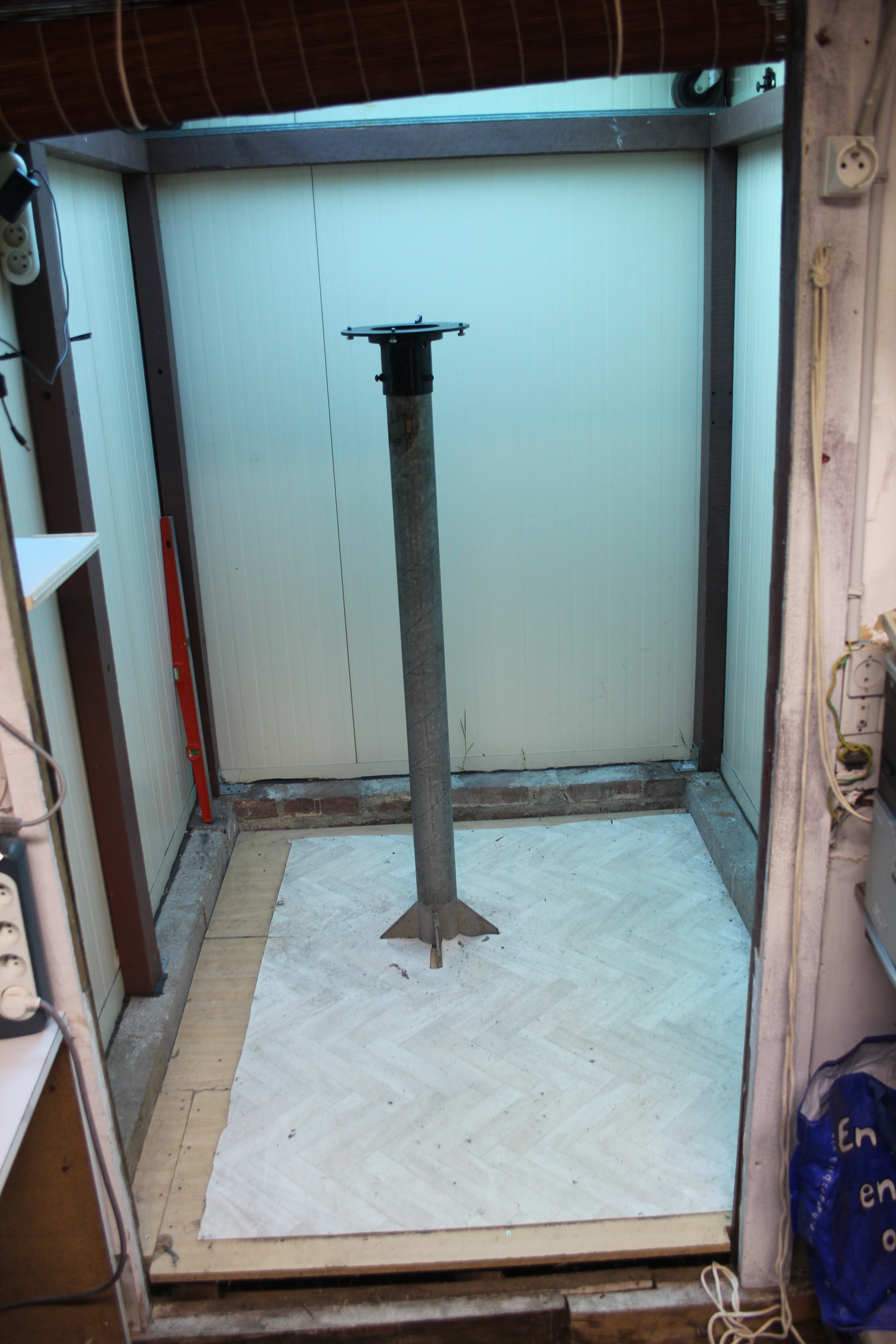

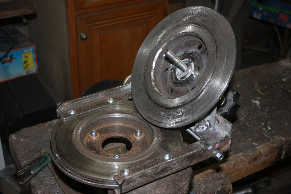

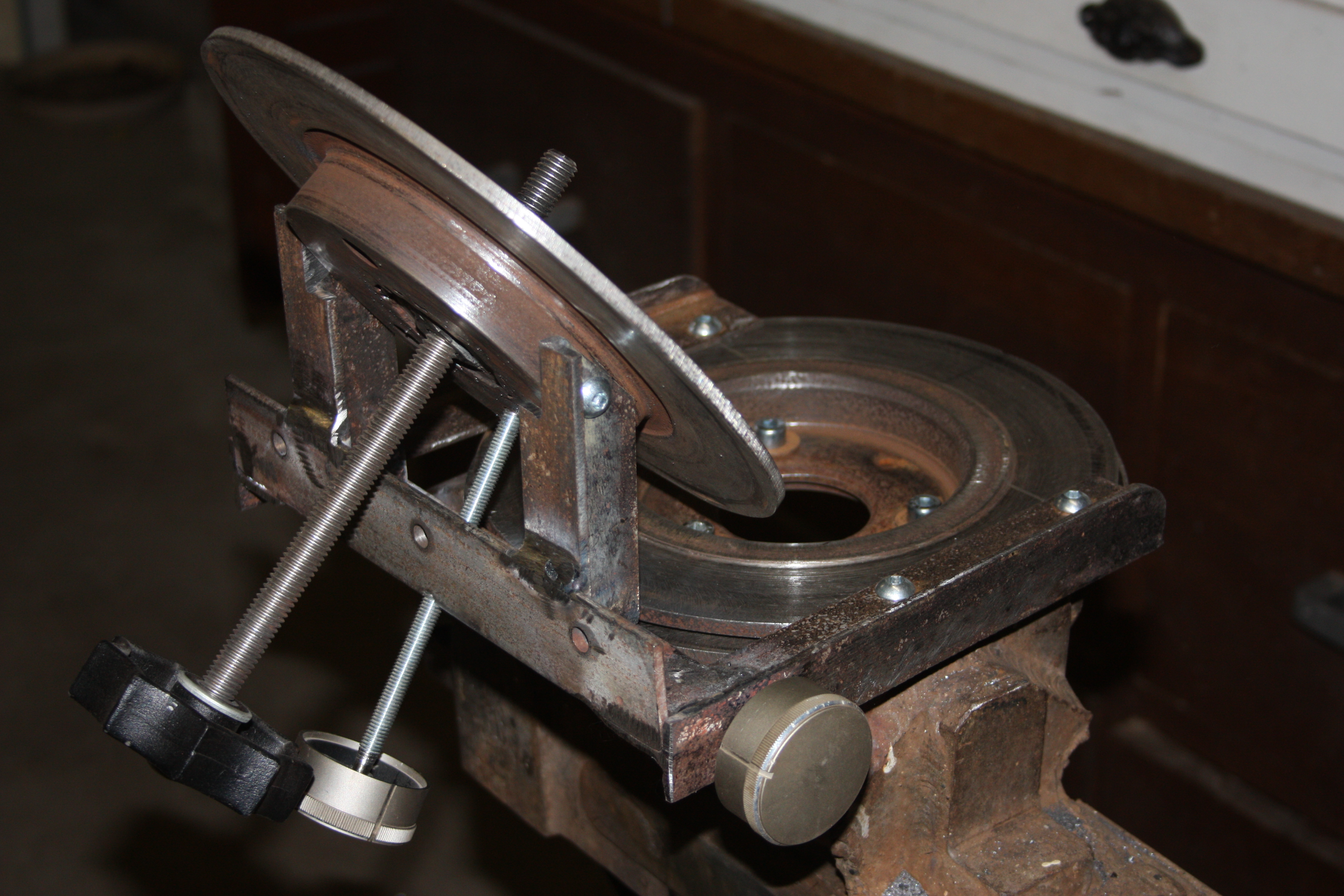

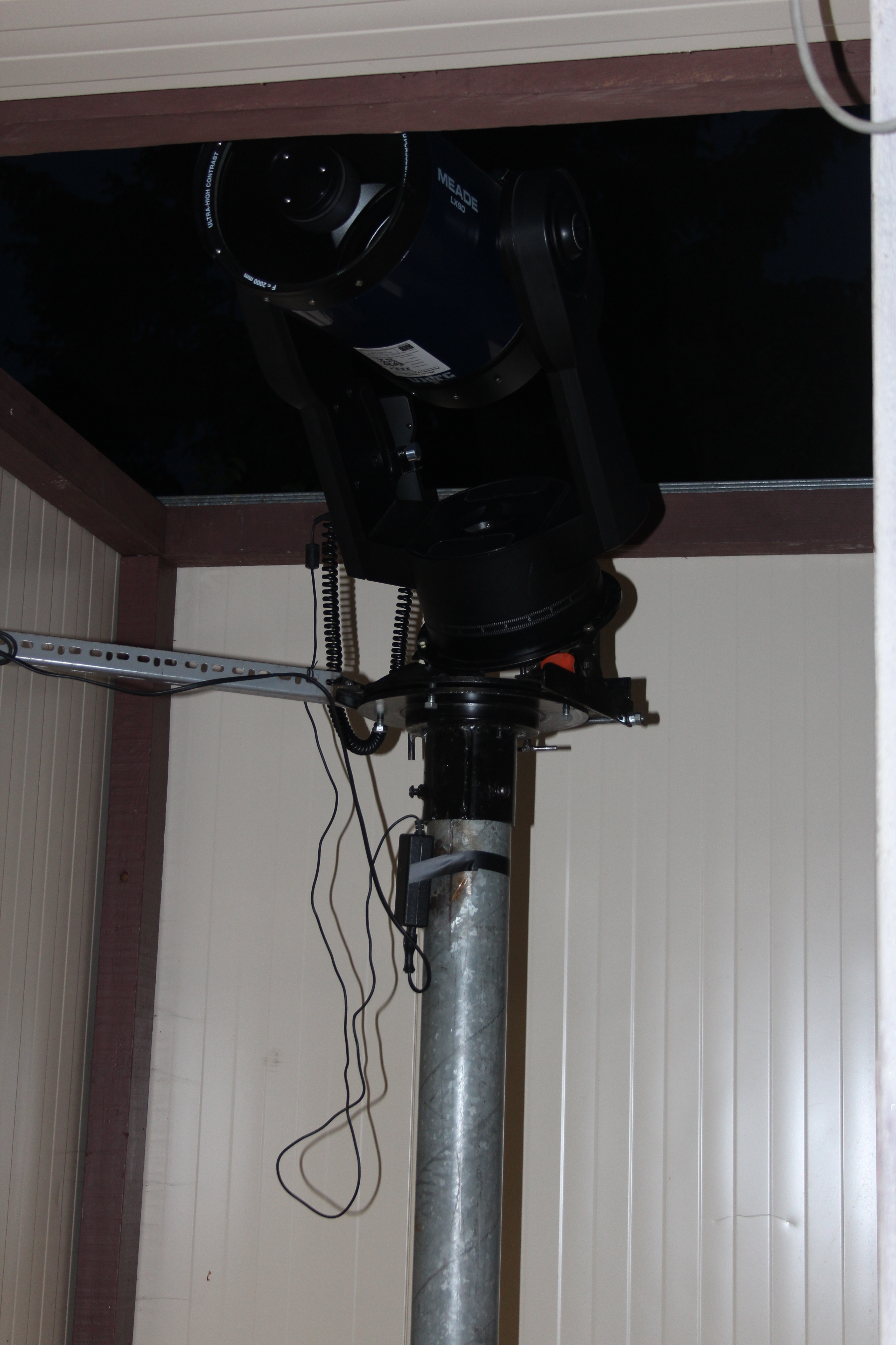

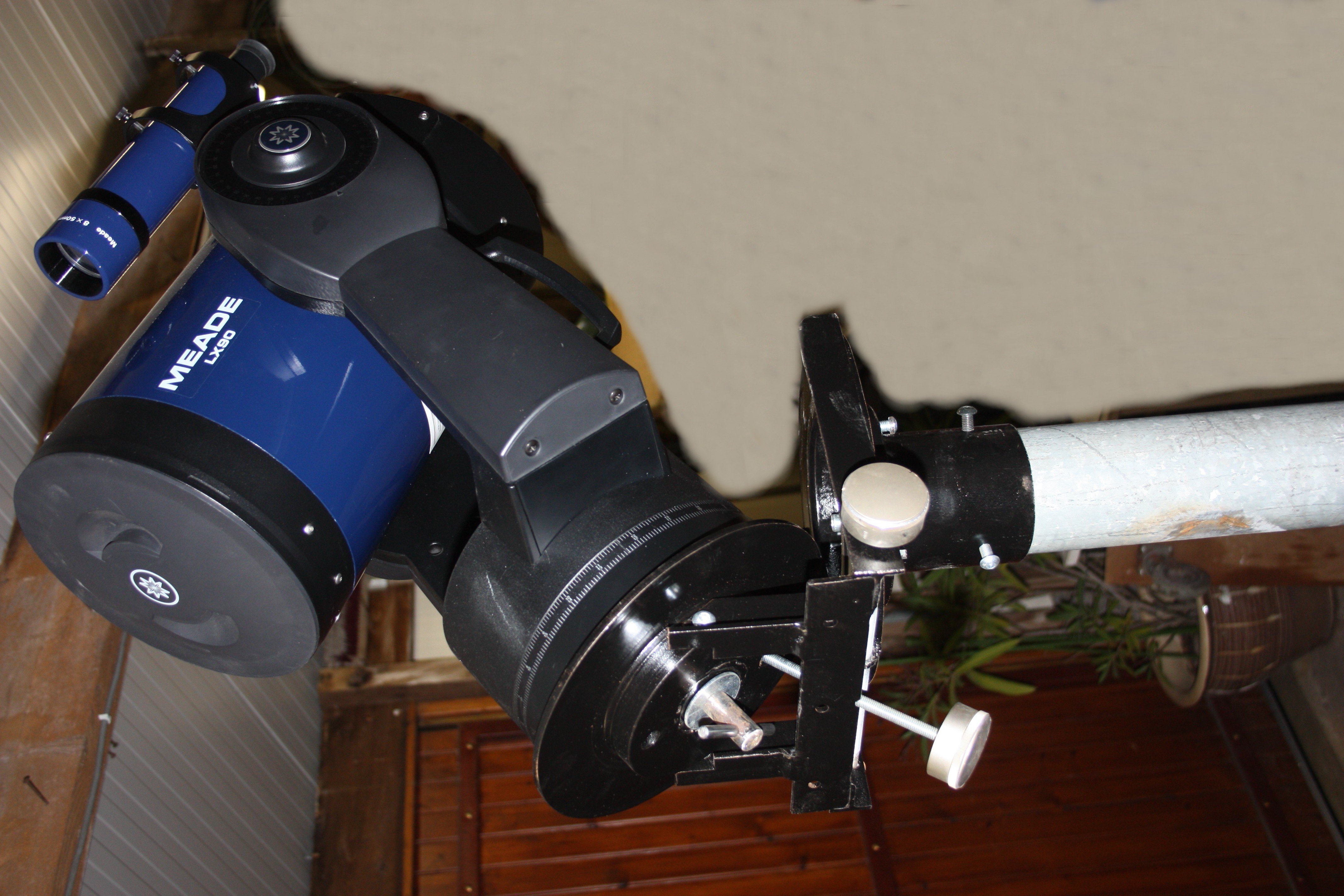

quelques photos de mes réalisations pour les bricoleurs il y a 2 ans avec un tube de 100mm,mais avec le lx90 8 ça vibre,meme rempli de sable ,alors j'ai coulé une colonne et depuis tres bien,
