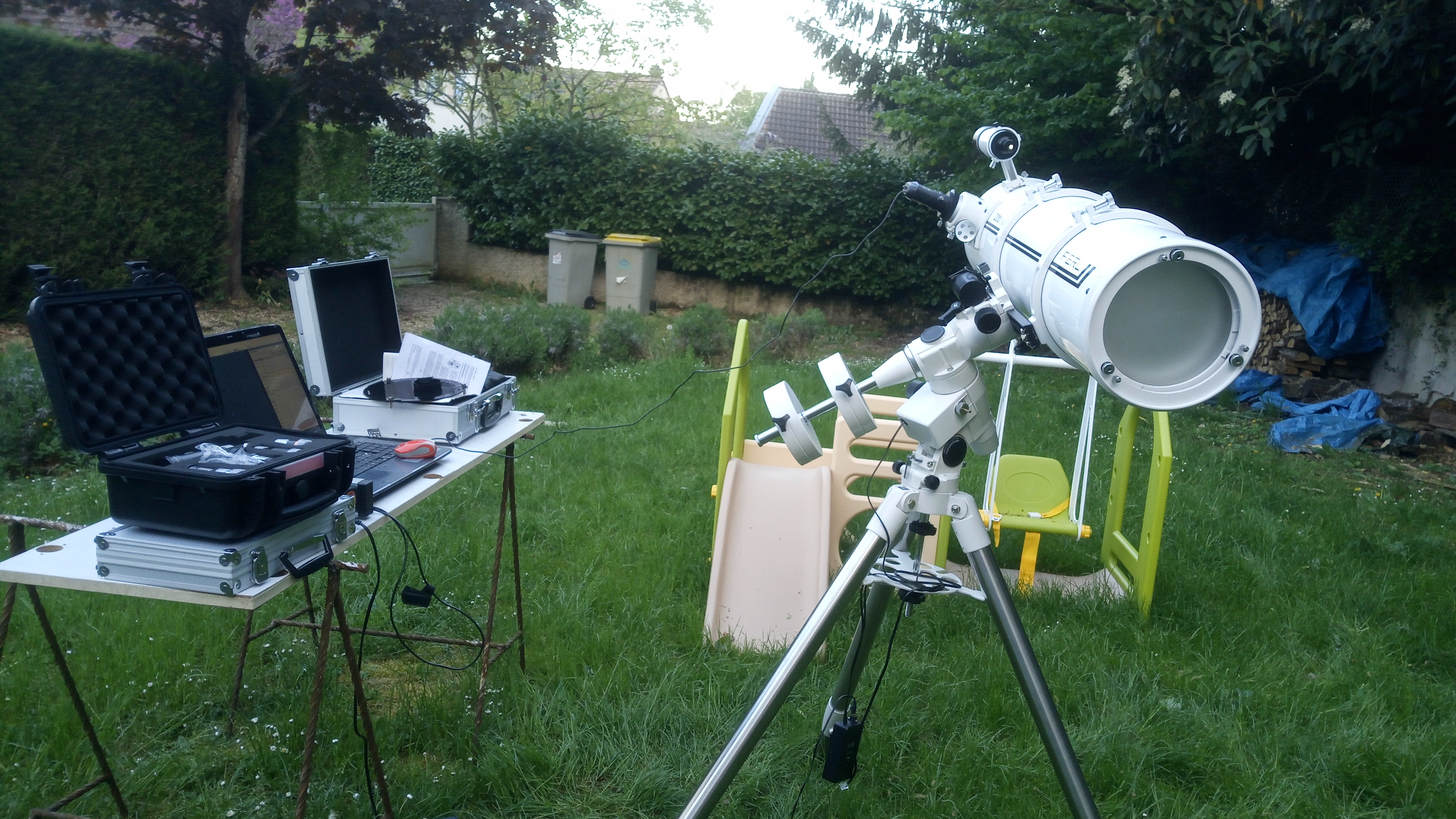

Jai acquis il y a peu un webcam Logitech C270 hd pour m'essayer au planétaire et lunaire. Je l'ai modifié en y attachant une boîte de cachet effervescent blanche, et j'ai tenté ma première image.
Le matériel/logiciel :
-Newton Perl Bellatrix 200/1000 sur eq5 avec motorisation
-webcam Logitech C270 hd modifiée
-pc sous W10
L'acquisition/traitement :
-sharpcap, AVI de 1 minute 15 images par seconde et vitesse d'obturation 15ms
-registrax pour l'empilement et le traitement
-photoshop pour la finition.

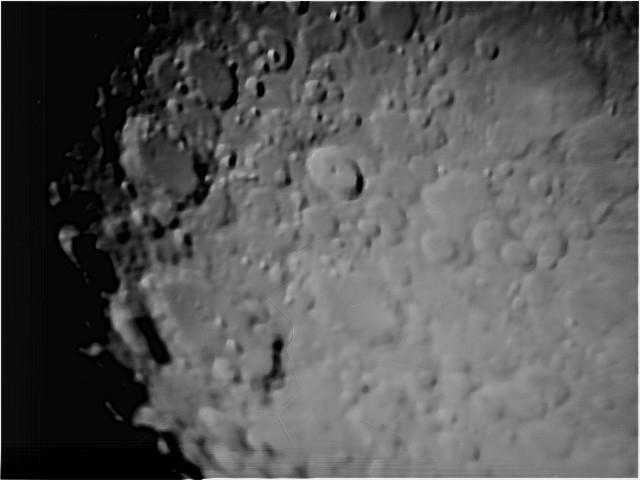

Le problème est que l'image est flou, probablement dû à une mauvaise mise au point, mais comment faites vous pour être sûr le crayford et voir bien l'écran du pc et ne pas être trompé par la turbulence ?
De plus, quels réglages appliquez vous sur sharpcap ? Car j'ai vraiment fait au pifomètre.

Salut Justin,
Déjà, il est possible que la caméra en question ne soit pas du tout adaptée à cet usage.
Ensuite, suivant la manière dont tu l'as adapté (évite les tube blanc et brillant, préfère noir et mât), il se peut que tu n'arrives pas à faire la MAP; il te faudra peut être utiliser une Barlow. Est-ce que pour la photo que tu as posté le PO était en fin de course, ou il était plutôt vers le milieu ?
Si tu ne vois pratiquement pas Jupiter, c'est que la caméra est mal réglée (gain et temps d'expositions) ou qu'elle n'est vraiment pas assez sensible.
Si elle n'est pas assez sensible pour Jupiter, à part la Lune et le Soleil, tu ne pourras rien faire avec.

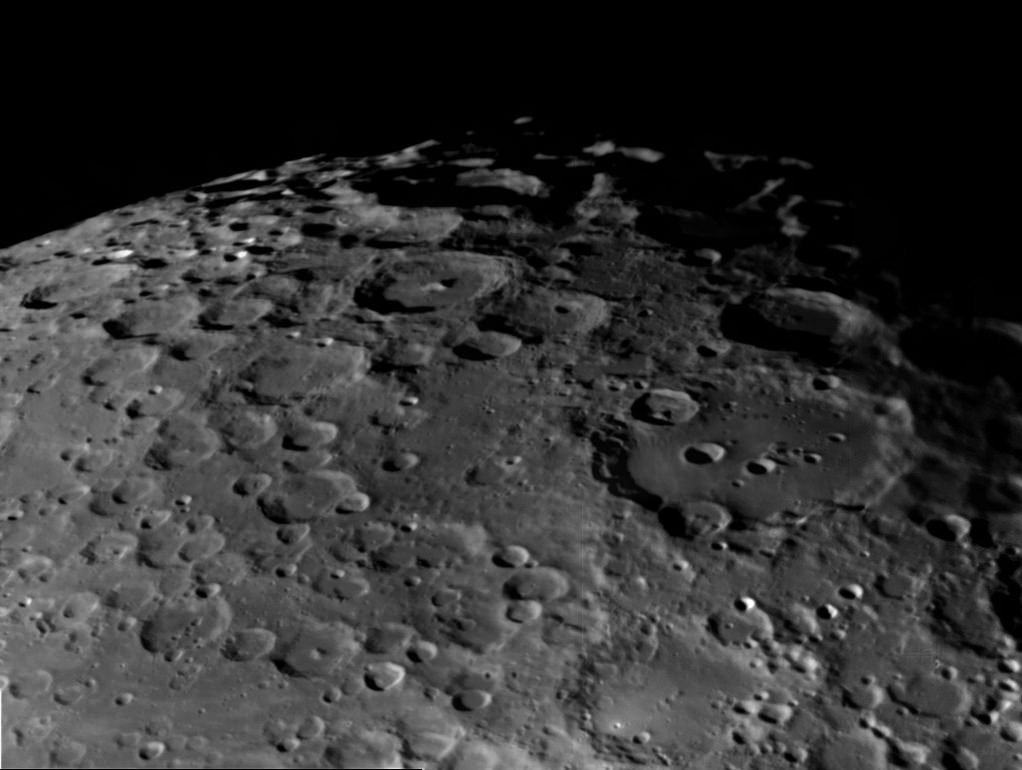

Images tiré de son post @hdryx le pros de la c270 il a meme eu Uranus si je me trompe pas :)
274797all210046g3ap8130.png&key=02a008a3

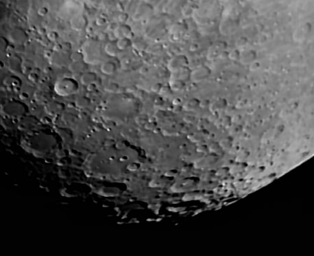

From Venus to Neptune : 6 planets, 1 webcam
Clavius, Moretus, Maginus
visite sa galerie flickr
by hdryx sur flickr           https://www.flickr.com/photos/hdryx/with/31197987391/
Venus, Mars, Jupiter, Saturn, Uranus and Neptune was shot by the same setup : Skywatcher 150/750 and a webcam Logitech C270.
The mount is a Neq3-2 RA motorised (no GoTo). A Barlow x3 was used for more magnification.
Processed in AS!2, Registax and Photoshop.
Tunis, Tunisia

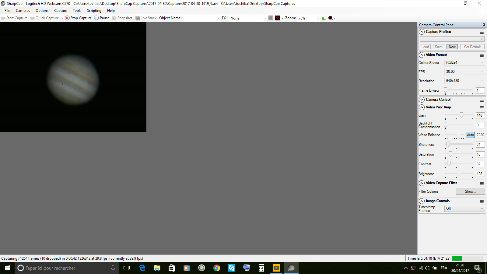

Un conseille mais le gain a fond et l'expo a fond pour localiser et centrer la planete puis une fois centré et le suivit enclencher tu baisse le gain (attention pas en auto et l'exposition puis tu peaufine ta map et tu envoi je n'est plus cette camera mais j'ai gardé quelque capture d'écran si cela peux t'aidé.
faudrait demandé a celui a qui je l'ai donné mais malheureusement mes message perso sont effacé et je ne me rappelle plus son pseudo peut être il participera si il voit le poste

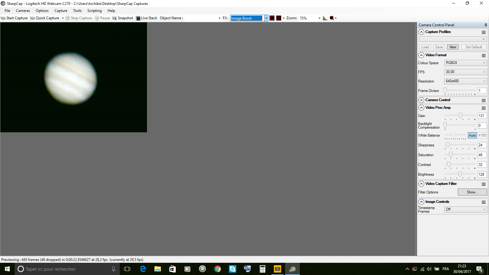

la c'est image boost pour localise mieux la planète meme un peu défocalisé tu vois les cercles concentriques comme dans la seconde images :)
regarde la photo en haut a coté de SharpCap c'était avec la 270

tu remarque image boost aussi ( la je vérifiais ma collimation et c'étais déjà avec l'asi (fais pas attention c'est une image intermédiaire de collimation il y a un poil ))
idem la photo en haut a coté de SharpCap c'était avec la 270

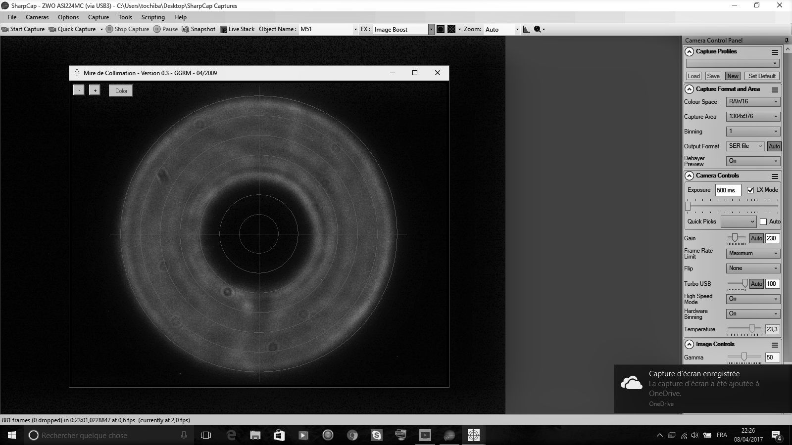

A mon souvenir Justin dans SharpCap il y a un onglet style plus qui ouvre la fenêtre de la c270 pour les réglages avancé de la camera comme la balance des blanc l'expo etc
Pour la collimation c'est surtout adapté a un Sc mais rien ne t'empêche de la verifier certain arrive a filmé la tache d'Airy proche de la mise au point .
il faut ce petit utilitaire pour bien comparé il faut s'inscrire sur astrolabo) http://astrolabo.com/2014/03/22/mire-de-collimation/

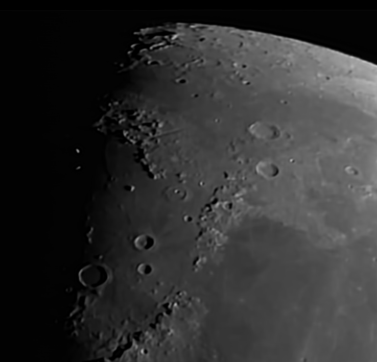

J'expérimente pas mal avec la résolution. Je fais toujours des captures de 2min, mais je pense que j'essayerai plus long à l'avenir.
Voilà ce que j'ai fait l'autre jour :
Et une autre plus ancienne :
Bref j'espère t'avoir éclairé, j'ai sûrement oublié des trucs, si tu as des questions hésite pas. :)

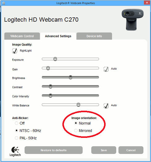

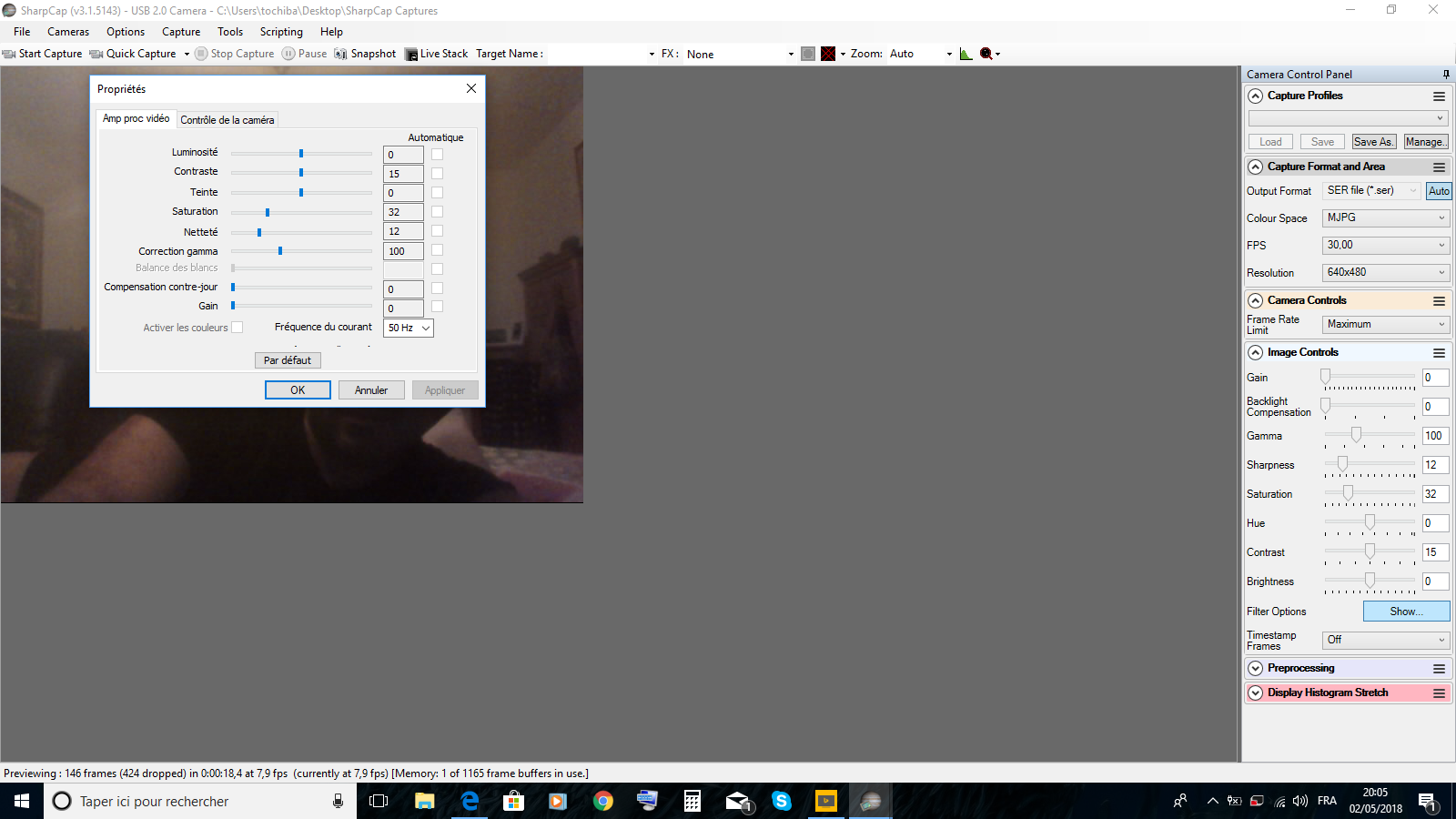

Salut moi je me rappelle que j'ouvrais la fenêtre de réglage depuis SharpCap et je faisait mes réglages et hdryx m'avait bien dit de ne rien mettre en auto
attention c'est un copie écran trouver sur internet car je n'est plus la camera a partir de cette fenêtre tu peux réglé finement le gain et l'exposition

J'ai récupéré ma caméra pour faire des screen mais je n'arrive plus à aller dans cette fenêtre, j'y allais rarement...
Mais il me semble avoir coché la case miroir pour corriger l'effet de mon instrument.

pour avoir acces aux réglages la ou il y a marqué filter option il faut cliqué sur show
La c'est la webcam du pc on me devine derrière mais avec la c270 c'est pareil :)

Peut tu faire une photo du montage!
Avec le 200/1000 ou mon C8 pas de soucie de mon coté que ce soit avec ou sans barlow
