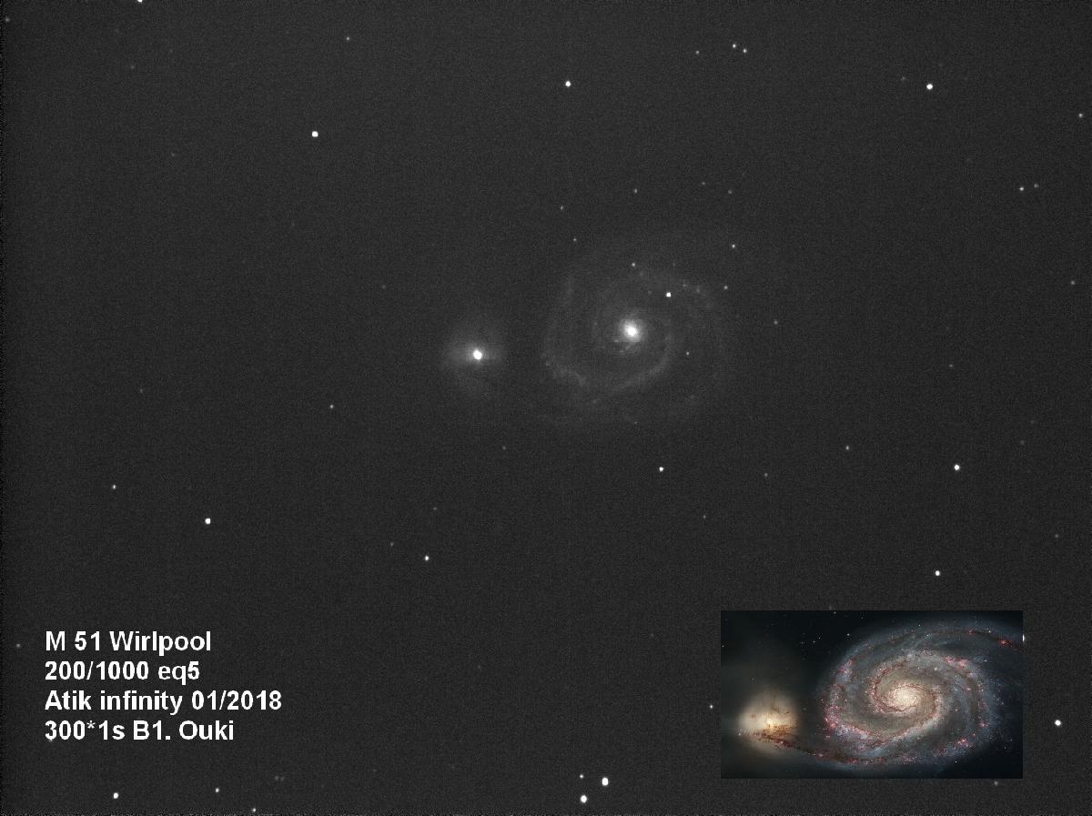

4 ans a tenter de l'observer visuellement nada rien impossible et la en 1 seconde avec des conditions exécrables elle est la YESSSSSS

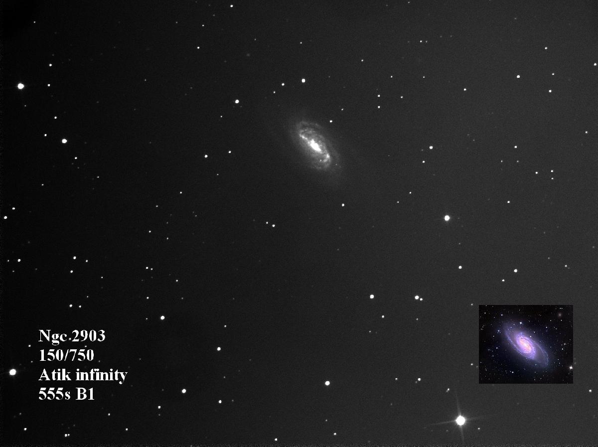

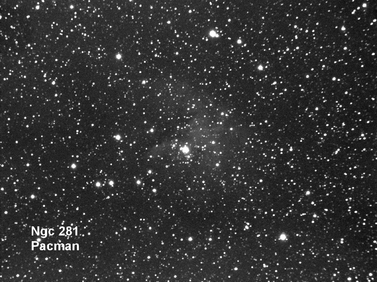

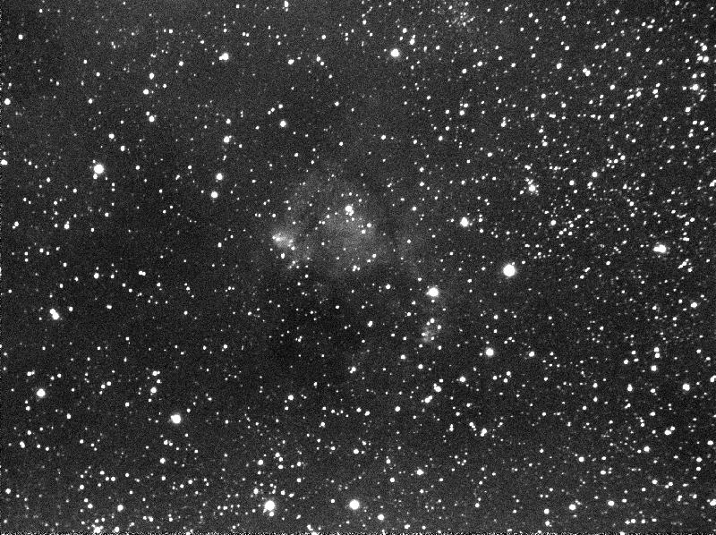

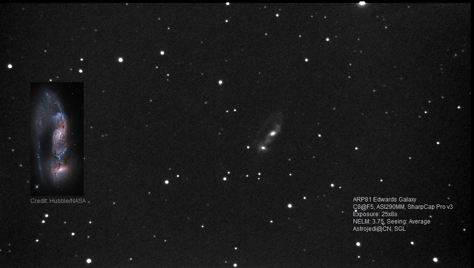

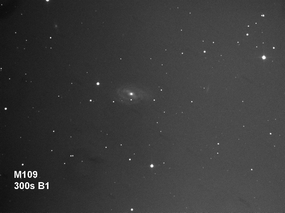

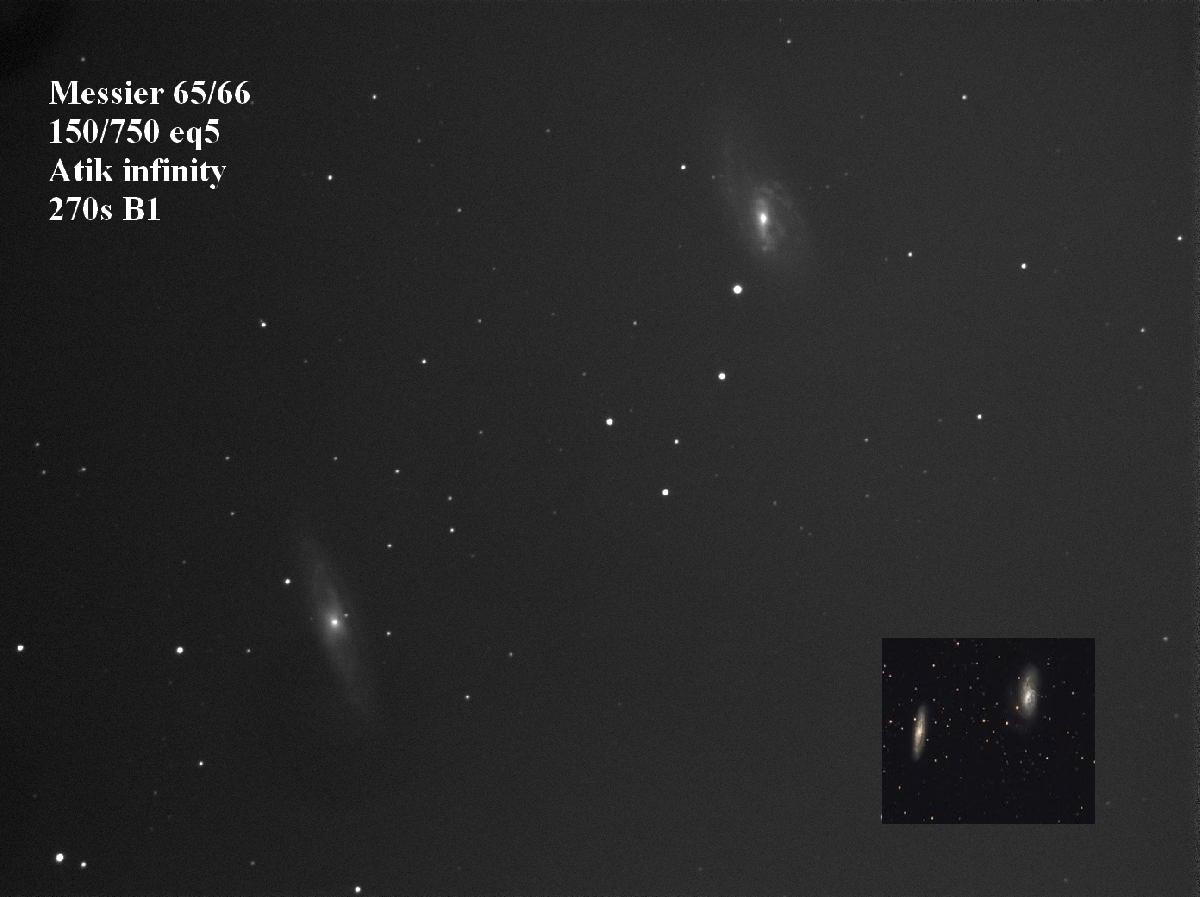

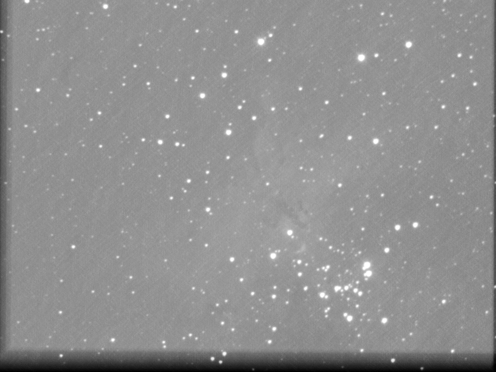

Première nébuleuse

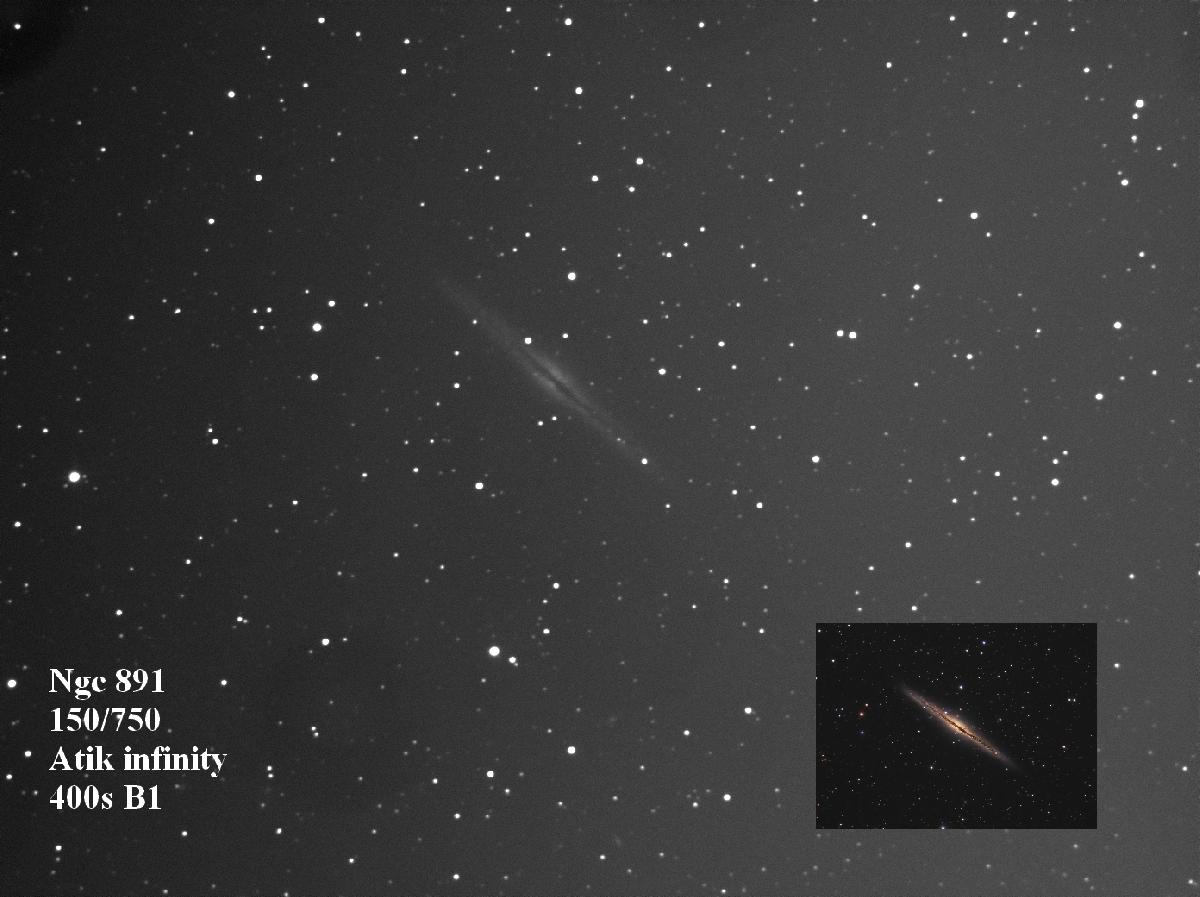

Le choc avec cette galaxie plate

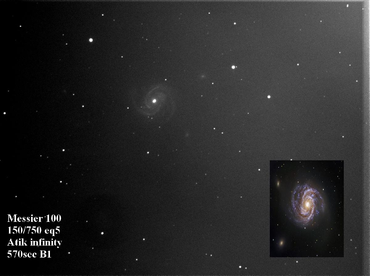

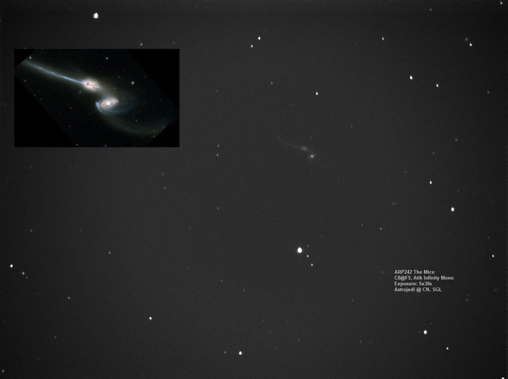

florilège de galaxies c'est buffet a volonté.........

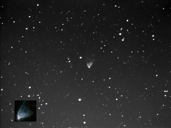

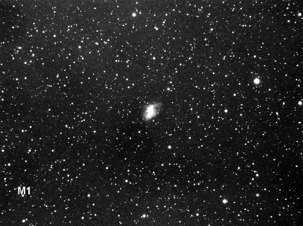

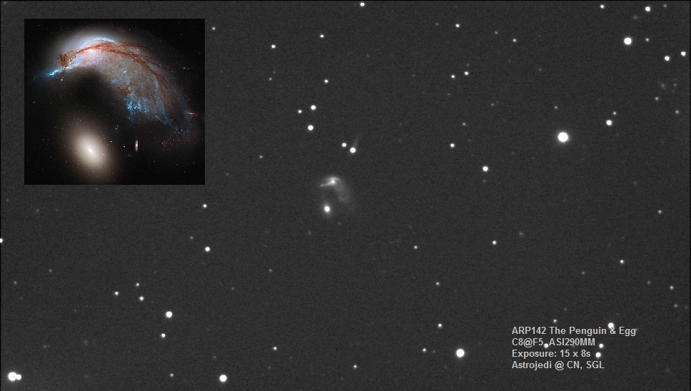

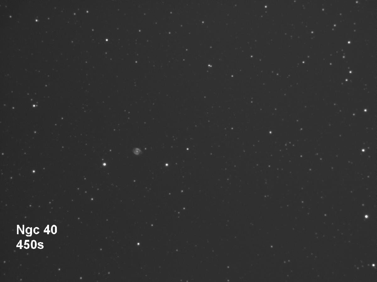

Ma première planétaire en EEA
Alors la celle la ........

Ben dernièrement je me suis fait la boite et la galaxie du filet d'argent, pas vu beaucoup d'images de ces deux la, sans coté les beaux champs de galaxies :)

Bravo tout-de-même à Ouki, car ce n'est pas mal du tout ce qu'il obtient en spectre continu malgré les lampadaires.
Ceci dit j'ai mieux en visuel, du moins sans lune; et en ce qui me concerne, au début je trouvais l'image obtenue en visuel assisté fantastique.
Après quelques sessions, euh....comment dire...ça me laisse de marbre( pour rester poli).

Un pare-balles? Non! Un filet à pécher les compliments, car c'est super ce que tu fais!
Et trop souvent décrié! J'aime tout en astro, avec des préférences évidemment (on aura deviné: du visuel sous un bon ciel).
Encore une fois: bravo! Tes résultats en spectre continu sont spectaculaires; et ton texte explicatif n'est pas en reste!
