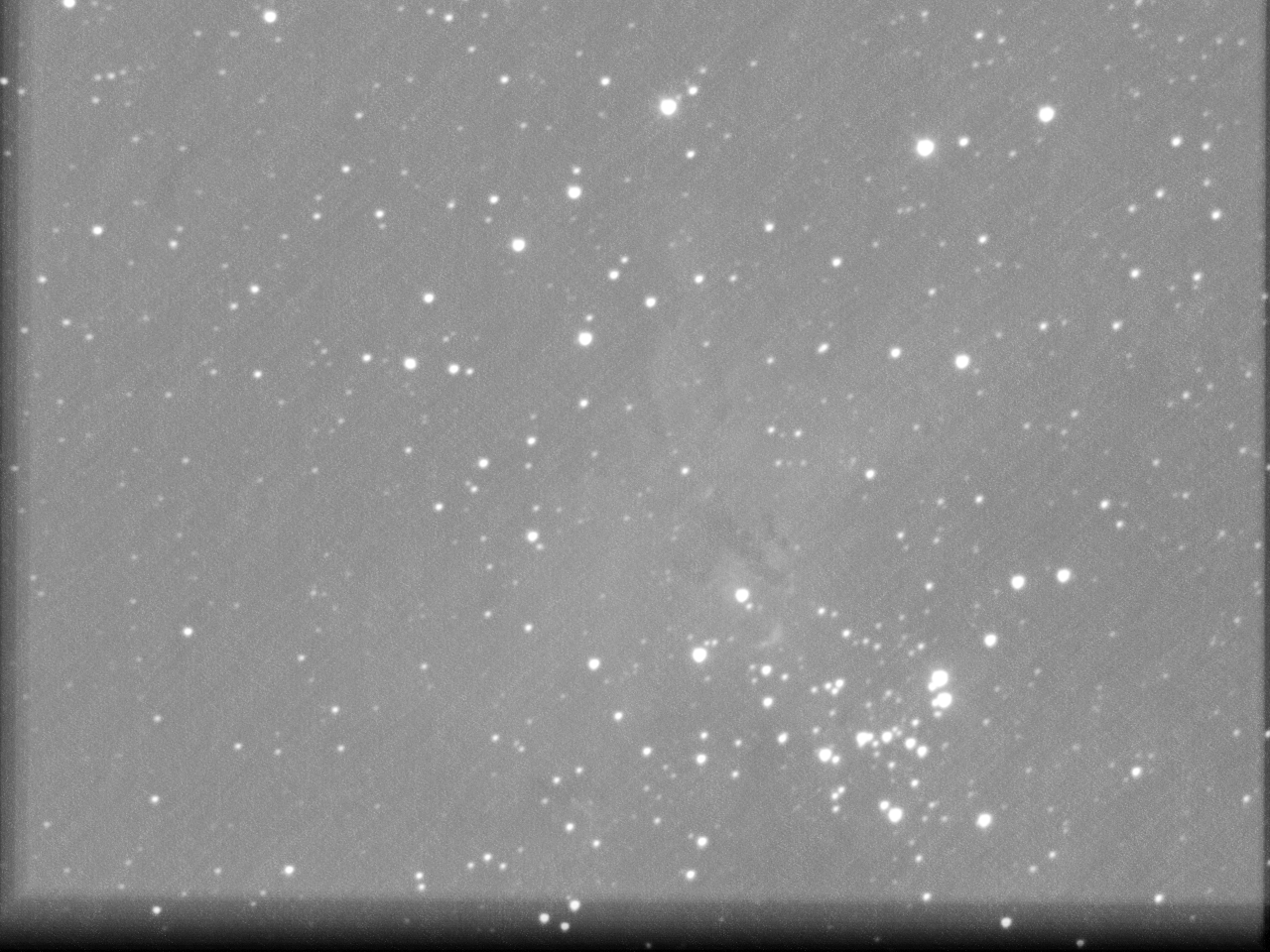

Voici ce que j'obtiens avec une pause de 30 secondes en bin 2x2 sur M57:
Après traitement et empilement on obtient quelque chose de plus exploitable. Mais quand je vois vos images qui sont nickel sans traitement, je me dis qu'on a pas les mêmes moyens...

Il y a 6 heures, src386 a dit :
:b: bon ca va etre coton .
Clairement il y as trop de bruit.
Excuse moi redonne moi ta monture stp.
Alors si tu souhaites faire quelques test supplémentaires je te conseille de faire des poses unitaire de disons 10 secondes  et d'empiler au moins 2 minutes binning ou pas  avec ton reducteur bien sur

Il y a 14 heures, src386 a dit :
moi aussi j'aimerais connaître le matos (F et D du télescope, cam, gain ...)
effectivement trop de bruit, en mono l'avantage c'est que le bruit est blanc, (ça passe mieux, on à l'impression de piloter hubble :p)
le point positif c'est que tu arrives à faire des poses de 30s (avec mes 4s je ne vais pas aussi loin)

C'est juste pas possible de travailler avec un bruit comme ça :b:
Ca te le fait idem sur toutes les poses, même hors période de canicule ?

Le souci c'est qu'avec des pauses de 10 secondes on ne voit pas du tout l'objet et l'empilement ne donne rien.
Mais je testerai à l'occasion...
Ma monture il n'y a aucune référence dessus mais il semble que ce soit une CG5 blanche de Celestron. Le suivi est très correct mais mais il y a un peu d'erreur périodique, j'ai du jeter certaines images car la cible a bougé d'un coup.

J'ai un Intes M603, 150/1500 sur lequel j'ajoute un réducteur de focale Antares 0,63 (ce qui ramène la focale à 945mm et donc F/D 6,3). Ah oui et un renvoi coudé, sinon impossible de faire la mise au point et il me faudrait ajouter une rallonge d'au moins 12cm (je ne sais pas si ça existe).
Sur l'image en question c'est 30s de pause avec le gain à 100, sur une asi 120mc.
il y a 46 minutes, popov a dit :
C'est pas si bloquant, on peut s'en sortir après soustraction du dark, offset, puis empilement:
Le ciel n'est pas parfaitement noir mais vu la caméra et mon niveau je trouve cela plutôt convenable. La nébuleuse manque de détails mais je mets ça sur le compte d'un nombre insuffisant de pauses.
Je n'ai pas testé l'hiver mais là durant la capture il faisait 20,7°c (indication de la caméra) donc pas non plus la canicule.
