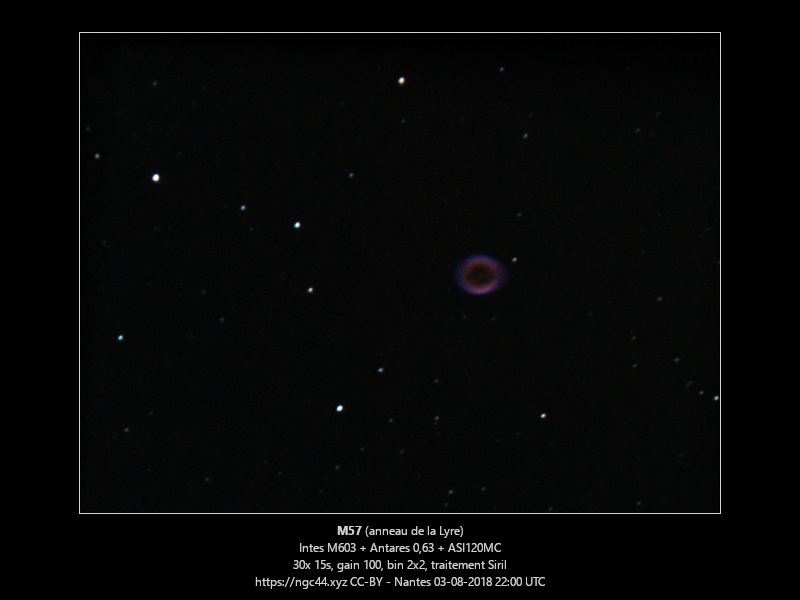

Ma monture il n'y a aucune référence dessus mais il semble que ce soit une CG5 blanche de Celestron. Le suivi est très correct mais mais il y a un peu d'erreur périodique, j'ai du jeter certaines images car la cible a bougé d'un coup.
J'ai un Intes M603, 150/1500 sur lequel j'ajoute un réducteur de focale Antares 0,63 (ce qui ramène la focale à 945mm et donc F/D 6,3). Ah oui et un renvoi coudé, sinon impossible de faire la mise au point et il me faudrait ajouter une rallonge d'au moins 12cm (je ne sais pas si ça existe).
Sur l'image en question c'est 30s de pause avec le gain à 100, sur une asi 120mc.
C'est pas si bloquant, on peut s'en sortir après soustraction du dark, offset, puis empilement:
Le ciel n'est pas parfaitement noir mais vu la caméra et mon niveau je trouve cela plutôt convenable. La nébuleuse manque de détails mais je mets ça sur le compte d'un nombre insuffisant de pauses.
Je n'ai pas testé l'hiver mais là durant la capture il faisait 20,7°c (indication de la caméra) donc pas non plus la canicule.
le brut est moche, mais au final c'est vraiment chouette.
par contre 30*15s ça fait quand même 450s soit 7 minutes 30
ça fait un peu long à attendre derrière le PC :p
c'est clair qu'en VA, il vaut mieux avoir des cam à très gros pixel (contrairement au planétaire)
ça améliore le suivi et la sensibilité (double effet kiss cool)
je vais surement me tourner vers une asi 174 mm (reste à économiser et profiter du matos actuel)
ou alors trouver un bon réducteur de focale 0.5/0.6 compatible avec mon newton (pas aussi simple que ça)
