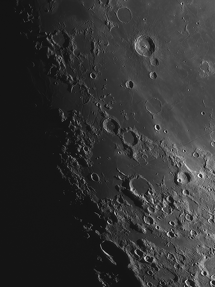

Bonjour à tous (tes) :)

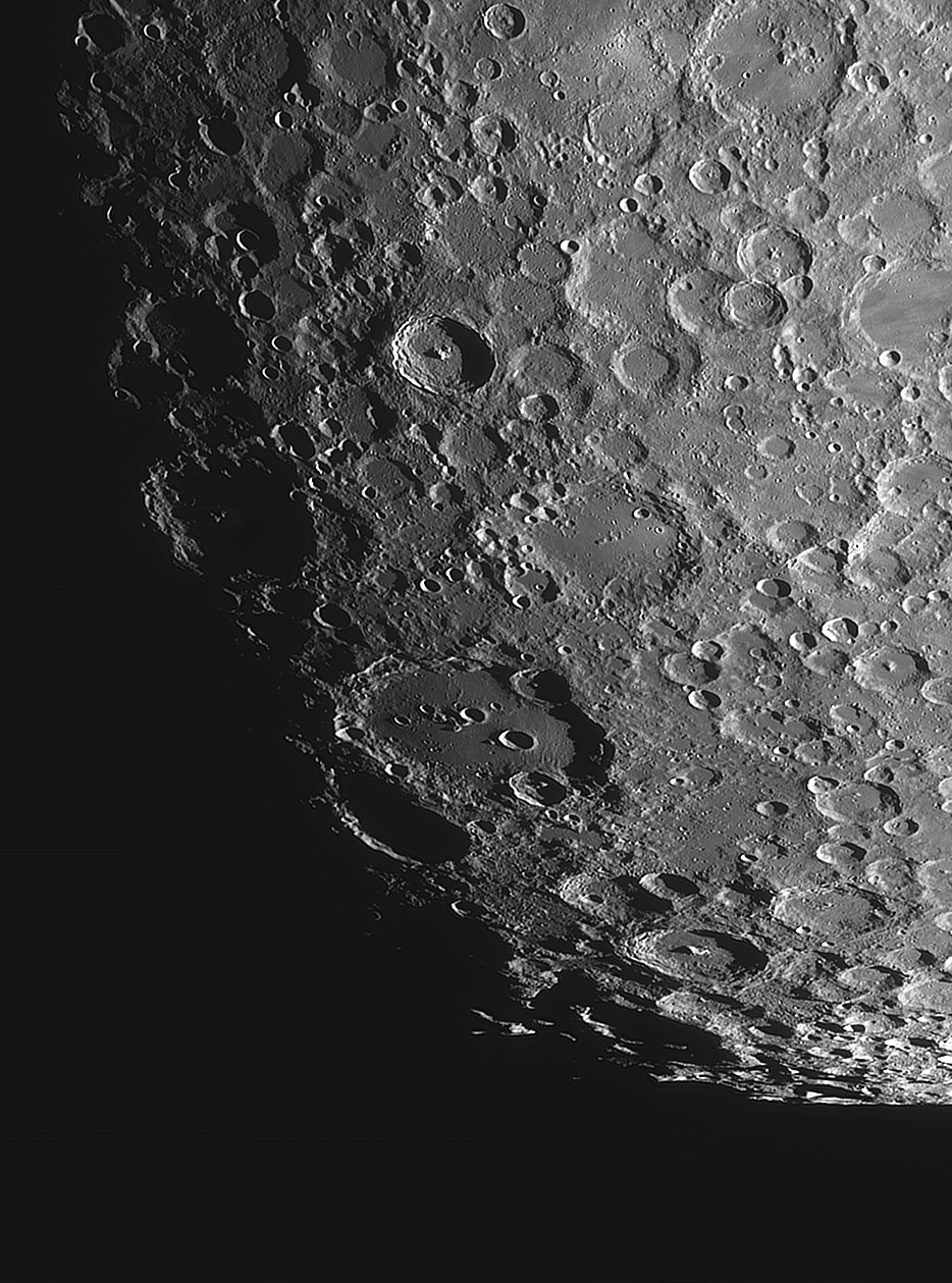

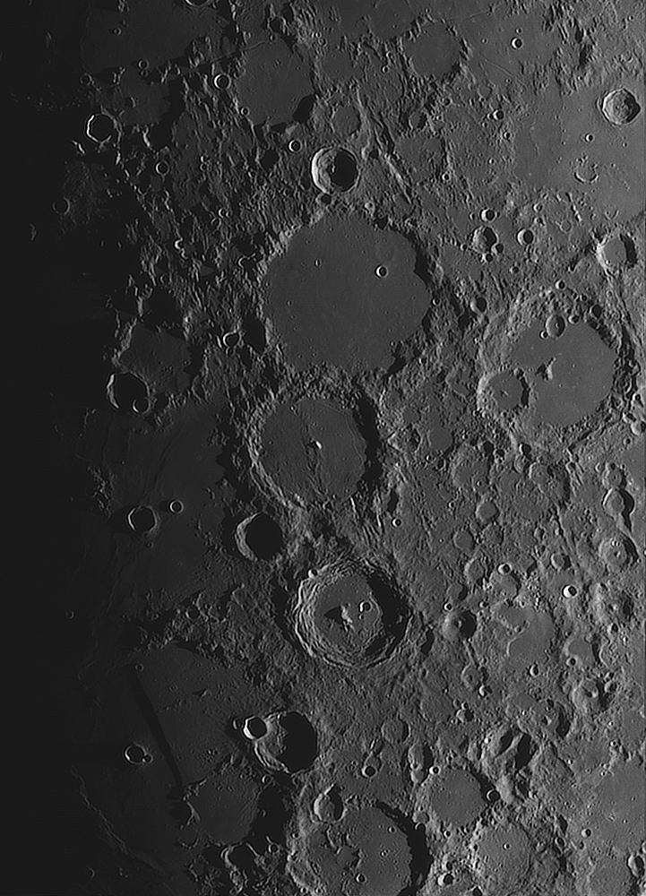

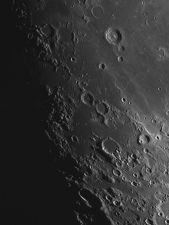

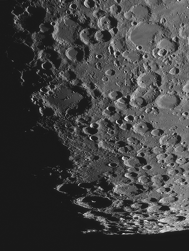

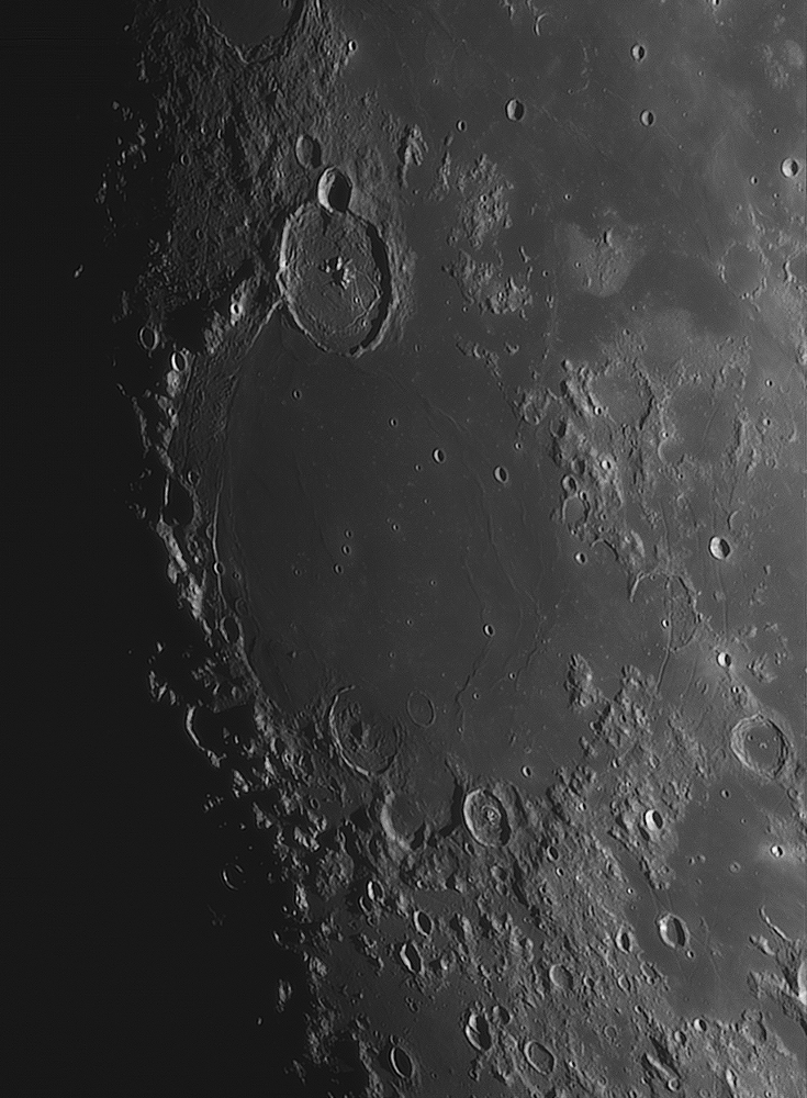

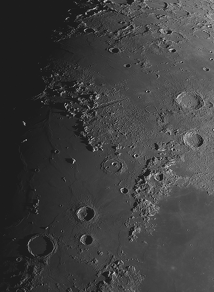

Je reviens avec des tests dans tous les sens, toujours à l'achro 120x1000 histoire de savoir ce qu'elle a dans le ventre !
Une mosaïque couleurs...dans la douleur, fichier corrompus, trous, harmonisation comment dire...euh, poly-trauma-chromatique !! :p.
Pour aider à digérer le tout, je joins quelques essais un peu dans tous les sens en N&B  barlow x1,5 et x2
Le lien vers la full, soyons fou !
https://www.astrobin.com/full/344579/0/?nc=silver-frog&real=&mod=
Bon appétit à tous :)
Modifié par silver-frog

il y a une heure, Ryo a dit :
la mosaïque et les plans sont top niveau
Merci Sauveur :)
Disons top-niveau-achro, alors :be:...mais je suis quand même assez content du résultat
Je vais essayer de faire mieux la prochaine fois, j'ai encore quelques trucs à essayer !

il y a 10 minutes, jgricourt a dit :
on aurait pu penser que tu avais utilisé un instrument bien plus gros
Merci  :)
Mais elle est grosse, quand même (même si on ne parle pas ainsi d'une dame) :p
Sans rire, l'optique, une fois le doublet recalé et ré-orienté est vraiment très fine en visuel, testée à x250 l'image ne s'empâte pas du tout.
Reste juste à gérer le chromatisme, assez facile avec la caméra en fait, le plus difficile étant l'harmonisation en couleurs lors de l'assemblage.

il y a 43 minutes, jp-brahic a dit :
vraiment étonnant ce que tu arrives à tirer de cette " achro"
Merci à toi !
En fait, ce n'est pas si difficile il faut juste régler l'optique d'origine qui est très mal calée, notamment l'apairage des deux lentilles du doublet.
J'ai fini par arriver au meilleur résultat par rotation successives d'un quart de tour de la lentille frontale, de nuit et sur une étoile.
Un peu galère, mais visiblement ces optiques chinoises sont suffisamment bien polies pour obtenir ensuite un très bon piqué (il est vrai qu'un achromat est mon moins pointilleux qu'un réflecteur sur la qualité des surfaces).
Et j'espère bien tirer encore un peu plus de ce tromblon !

Merci pour tes liens, je n'ai pas encore investi dans un "frange killer" ni autre minus-violet jusque là...je me dis que tout obstacle à traverser peut être une perte de définition...Donc, je suis davantage dans la démarche faisceau optique direct sur capteur, et recherche de réglages optimaux sur la caméra.
Pour en revenir au post concernant la 120/600, j'ai testé la mienne à x250 avec le 4mm ortho (un Celestron trouvé en brocante) dont je dispose. L'image reste vraiment très piquée, et le chromatisme quasi invisible. Cette lulu est un régal en visuel, même quand ça bouge un peu !
Est-ce mon recalage/recentrage du doublet ...?
Bref, je vais donc attendre encore un peu pour les filtres, mais en résumé, la 120 + barlow x2 atteint pour l'instant la même définition que mes meilleures images avec l'Intes au foyer...je commence à me poser des questions...:b:
Par contre, je viens d'investir dans un ADC (attendu sous peu), pour choper du Jupiter !...
Entre temps, je finis la restauration de l'Intes, peinture mate intérieure, transformation pour avoir une collimation du primaire, décapage du tube, bouchage des trous faits par des sagoins etc...!
Pour finir, je te livre, en prime (et en attendant mes dernières prises lunaire du 7 au petit matin que je suis à la bourre) une capture de Jupiter totalement à l'arrache sous turbulence type lambada !
C'est vraiment pas encore ça (couleurs :(), mais comme dit l'autre, on dirait qu'il a de quelque chose à faire...

Salut Fred,
Tu t'es donné le mot avec Seb !
Lui il a fait un Jupiter brun/verdâtre et toi un Jupiter gris/verdâtre ! ;)
Sinon oui, ces lunettes ont un potentiel assez négligé par la plupart des astrams.
La preuve avec ces photos de Jupiter faites il y à trois ans avec une Skywatcher 150x750 plus sujette au chromatisme que la 120x600 :Jupiter-2015-02-11-00-30-Bx3-V-anim.gif.b274d6585cc51e571d12dd102caee691.gif5af3754715c6b_JupiterAchro1502015-02-1100-14Bx3RVB2.jpg.c1e5a92bc73fb6b1402be34cb8384b4f.jpg
En N/B ça le fait bien, en couleurs la balance est très difficile.
