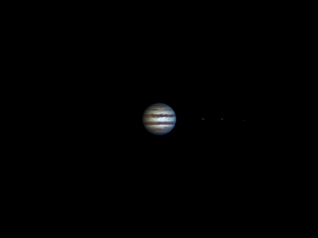

Pour finir, je te livre, en prime (et en attendant mes dernières prises lunaire du 7 au petit matin que je suis à la bourre) une capture de Jupiter totalement à l'arrache sous turbulence type lambada !
C'est vraiment pas encore ça (couleurs :(), mais comme dit l'autre, on dirait qu'il a de quelque chose à faire...
Voilà des débuts planétaires prometteurs.
Tu verras c'est carrément un autre monde que le lunaire.
Moi j'aime bien le planétaire, chacune a ses particularités niveau prise de vue et traitement.
Sous bonnes conditions c'est le top.
Tu peux tenter Saturne sans problèmes. Niveau expo c'est au moins le double niveau temps, pour la mise au point il faut s'armer de patience et viser la division de Cassini. Si tu l'aperçois alors c'est gagné et tu peux déclencher l'acquisition.
Il vaut mieux prendre son temps sinon les films sont gâchés.
Reste Mars, cette année c'est un défi ;)
Proche de l'opposition fin Juin début Juillet elle sera bien plus imposante, cela devrait être (un peu) mieux.

Autrement, elle est vraiment bien, cette Jupiter à la 150 ! Est elle de ta production et s'agit il de la version avec optique Petzval ?...
Comme tu dis, la balance des couleurs sur Jupiter est juste infernale, bien plus difficile que sur la lune !

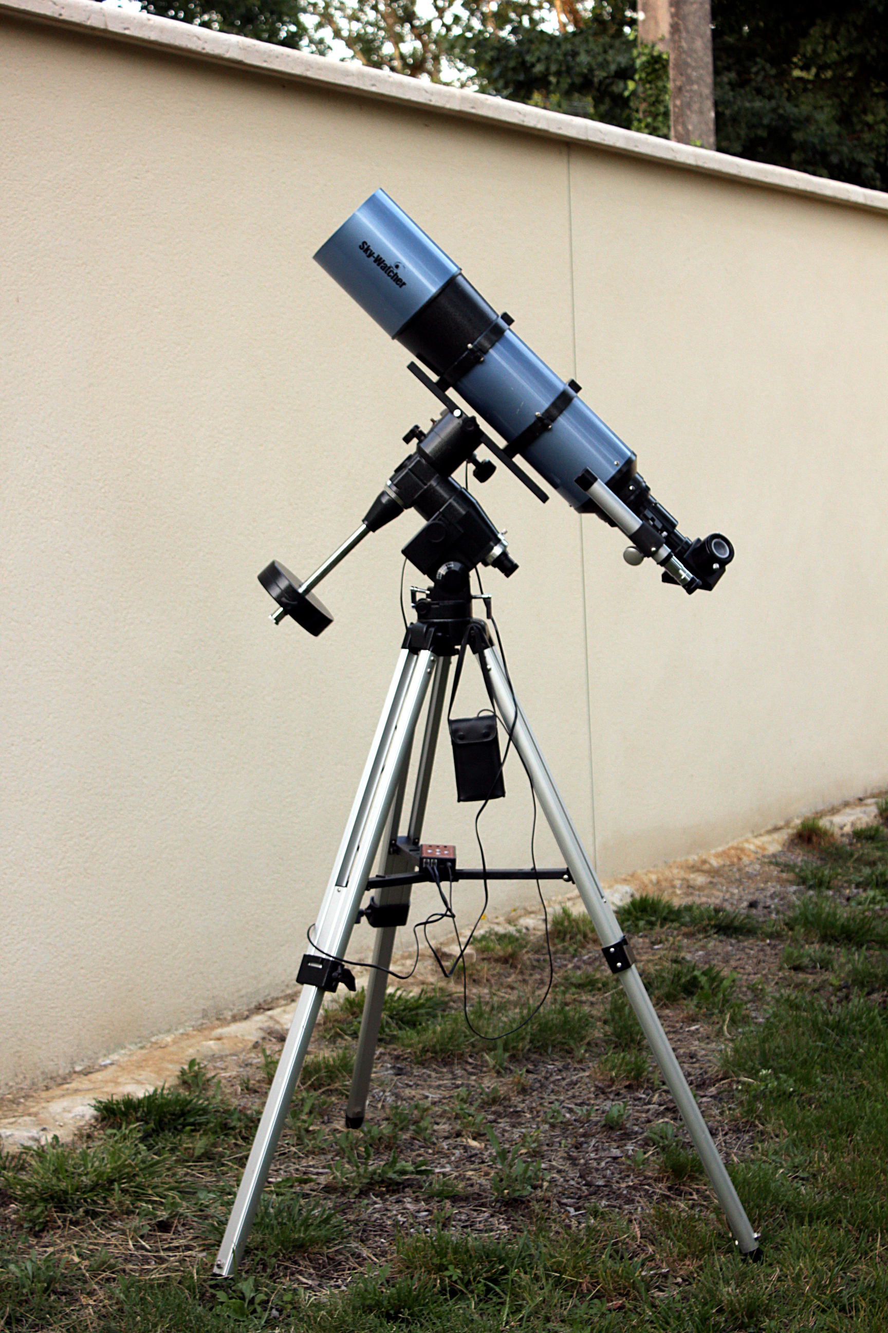

Oui, elle est bien de ma production, il y a quelques années j'avais eu l'occasion d'en avoir une pour pas bien cher et comme j'avais toujours eu envie d'avoir une grosse lunette... Tiens ! voilà une photo de la bête :
Le chercheur (pas d'origine) a depuis été remplacé par un 50 millimètres.
Le domaine de prédilection de ce genre d'instrument reste le CP à faible grossissement.
Néanmoins j'ai fait de très belles observations planétaires avec à 200x.
Il y a un filtre qui atténue les aberrations chromatiques vissé sur le RC, mais les photos que j'ai fait avec cette lunette sont sans ce filtre.

Non la mienne est un doublet achromatique comme la tienne, mais en en 150x750.
Le piqué est effectivement très bon quand le sujet est bien dans la zone de MAP, mais comme la profondeur de champ est très faible, l'image peu vite sembler flou sur des sujets pas très éloignés. Avec la mienne, tu dois avoir une PDC d'à peine 20 centimètres à 15 mètres.
