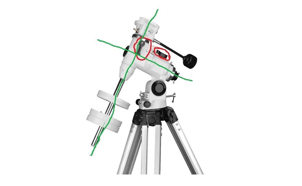

pour bien comprendre le problème, en dessérant les 2 freins - les 2 leviers (entourés en rouge), l'EQ5 n'a pas de rotation sur les axes en déclinaison et en ascension droite (les 2 axes en vert)? Ou juste sur l'axe d'ascension droite? L'axe de déclinaison est bien libre?
En enlevant les contre-poids, est ce que celà change quelque chose?
Quand tu tournes les molettes de suivi, constates tu une rotation (attention, celà va bouger seulement de quelques degrés)?
Je me demande si tu ne confonds pas avec l'axe de latitude que tu dois régler avec les 2 vis argentés sur la base de ta monture à l'inclinaison correspondant à la latitude de ton domicile (si tu observes de chez toi). Ce réglage réalisé, il ne faut surtout pas que cet axe soit libre).

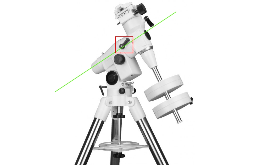

Désolé pour ma réponse bien tardive... Voici l'axe, et le frein en question. Les molettes elles ont l'air de fonctionner correctement. Seulement l'axe restant bloqué qu'il y est les contre-poids ou non...

commence par enlever les contrepoids et le tube. ça sera plus facile.
Ensuite dessere les 2 freins. Sens inverse des aiguilles d'une montre.
Attrape la barre de contrepoids et essaye de faire tourner la monture. ça doit tourner sans forcer.
Si c'est pas le cas, dévis la manette de frein avec un tournevis cruci et enlève la. Ensuite dévisse la vis à bout carré qui est dessous et enlève la.
Attention, il y a une petite pastille en laiton au bout qui peut soit rester dans le trou de vis, soit venir avec la vis. Donc gaffe de pas la perdre.
Essaie de tourner la monture sans forcer. Si ça ne tourne pas, alors mets un coup de WD40 dans le trou de vis pour décoller la graisse figée ou la saleté qui bloque.
