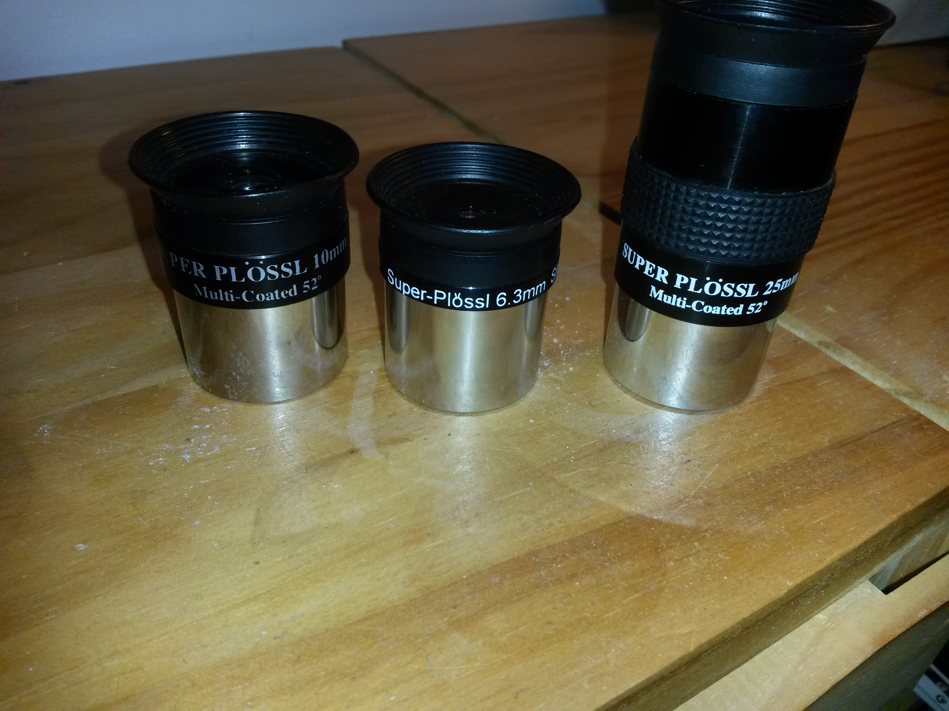

Je possède un bon vieux Sky watcheur 200/1000 acheté en 2002. Donc les premiers.
J'observe depuis avec les oculaires fournis avec (super plossl 25/10/6.3 mm, 52°)
