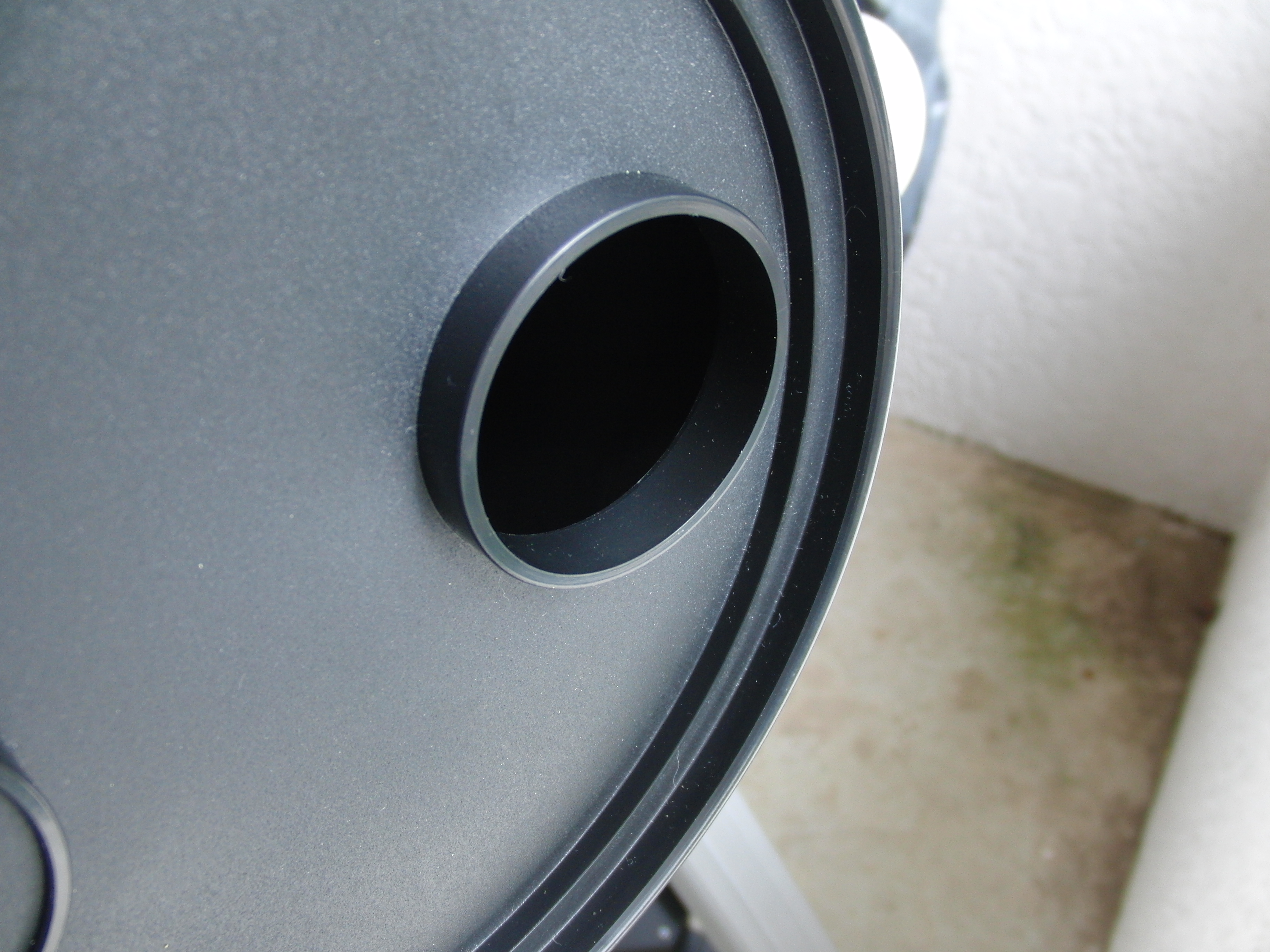

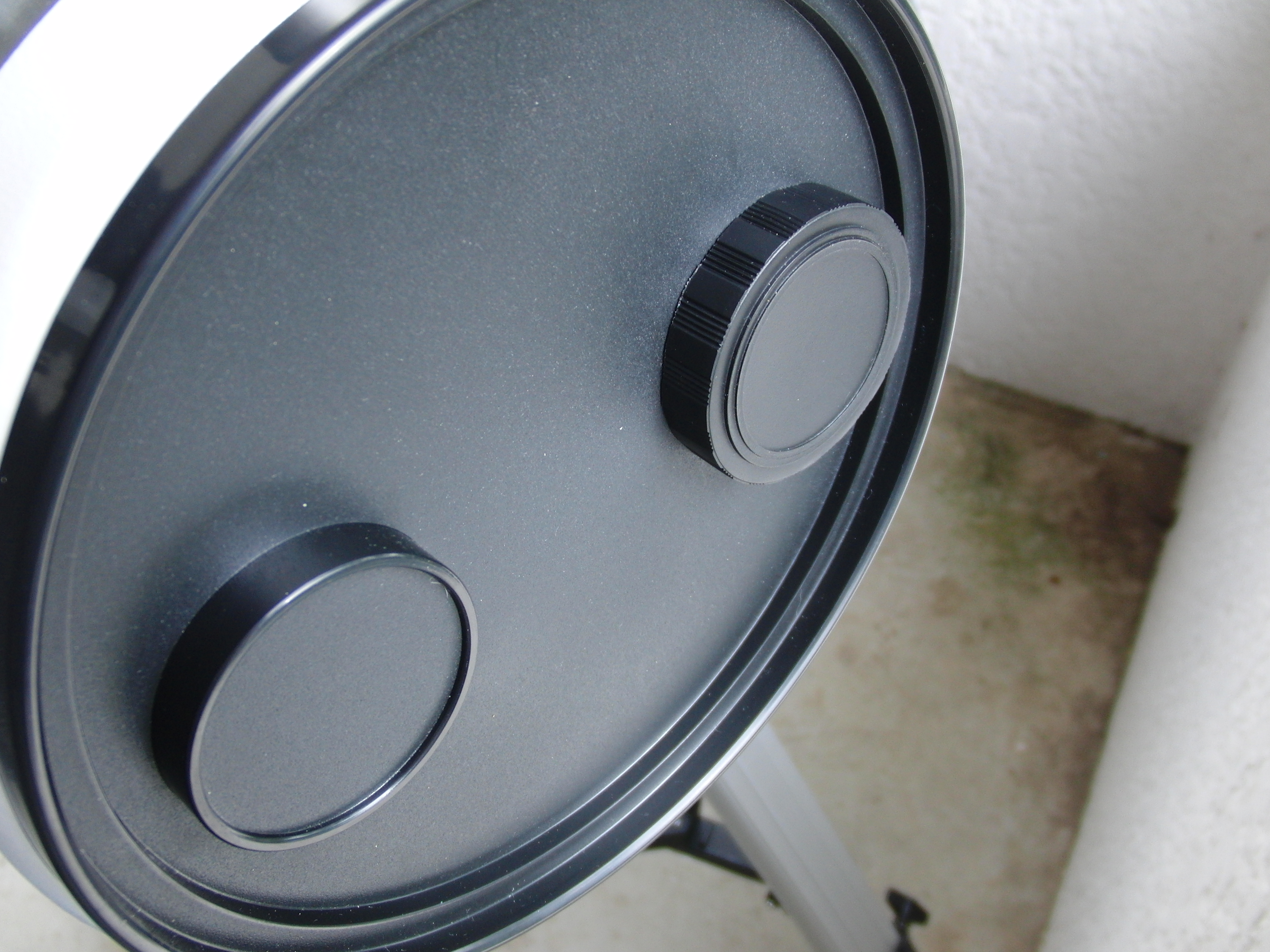

Une question ? Sur mon télescope, il y a 2 caches pour le miroir et au début, j'enlevais juste le petit, je ne savais même pas que le gros pouvait s'enlever :D
Mais je me suis rendu compte qu'en enlevant le gros, j'avais beaucoup plus de lumière (normal :D ), alors à quoi sert le petit ?

Il n'y a aucun intérêt de diminuer le diamètre de l'objectif de ton miroir. Du point de  vue de la résolution, tu passes d'un miroir de 200 mm à un objectif de 50mm.
Pratiquement, on remplace le cache par un filtre solaire qui est indispensable. Prendre bien sûr les protections nécessaires: nous n'avons que 2 yeux pour toute notre vie et le soleil les tues très vite (moins d e1 seconde).
Le bouchon sert juste à pouvoir passer les doigts pour retirer plus facilement le cache lorsqu'il est coincé
C'est pour passer à un petit diamètre quand on veut faire du solaire ou du lunaire à la pleine lune pour faire baisser la luminosité.
Pour de l'observation planétaire ou ciel profond, enlever le grand cache pour avoir le plein champ.

Soyons un peu realiste. Passer  d un diametre 200 à 50 mm fait baisser la luminosité d un facteur 16. De quoi encore tuer un oeil.
A comparer avec un filtre solaire visuel qui fait baisser la luminosité d un facteur 1 000 000.
Non. ça  ne sert pas à  diminuer la luminosité.
En fait, tu diaphragme.
Pour le solaire, filtrer avec astrosolar par le petit diamètre bien sûr, j'ai oublier de le dire et pour la lune pour la luminosité.
J'ai cru comprendre cela!
Diaphragmer fait perdre en résolution.
Pour du solaire filtre pleine ouverture.
Pour du lunaire, grossir et/ou passer en mode vision diurne (c'est à dire se "flasher" les yeux pour rétrécir la pupille et activer les cônes).
Ceci dit, le bouchon est utile pour aérer le tube sans ramasser trop de poussières.

Je ne m'aurai pas amuser à regarder le soleil via le 50 mm sans filtre.
Pour la pleine lune, cela fait baisser la luminosité.
Mais bon, je n'ai jamais utiliser ce diamètre, je suis toujours en pleine ouverture.
Quand il y a un transit de Mercure, que tu as un 200, et qu'il ne reste qu'un petit bout d'astrosolar au club, c'est bien utile le petit trou ...
