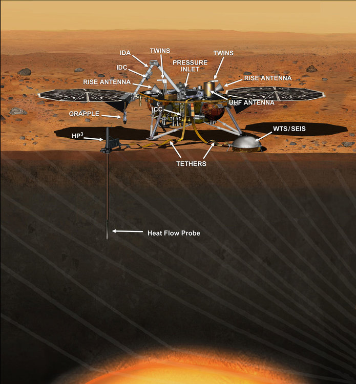

3 instruments scientifiques sont à bord :
- SEIS (sismomètre)
- HP3 (capteur de flux de chaleur)
- RISE (Rotation and Interior Structure Experiment)
- 2 caméras
La mission était prévue pour la fenêtre de 2016 mais l’instrument le plus important, le sismomètre SEIS, construit par la France, n’était pas prêt. Aucun instrument de ce type n’a jamais fonctionné sur Mars : celui des sondes Viking n’a enregistré… que le vent ! Une autre tentative (déjà française) était à bord de la mission soviétique Mars 96 : échec, la fusée échoue au décollage. Un autre projet, NETLANDER (3 stations déployées en différents endroits) fut abandonné.
Les deux instruments SEIS et HP3 seront délicatement déposés sur le sol grâce à un bras télécommandé…

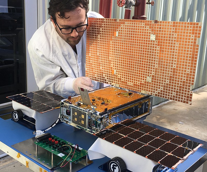

Cette aventure comporte une innovation : pour la 1ère fois une mission interplanétaire sera accompagnée de 2 CubSat, MarCO A & MarCO B, des nano-satellites de 13.5 kg qui serviront de relais de telecom entre INSIGHT et la Terre durant la phase d’atterrissage
Lien Wiki (en français) : https://fr.wikipedia.org/wiki/Mars_Cube_One
Extrait :
« …Les deux satellite MarCO sont lancés avec InSight en mai 2018 depuis la base de lancement de Vandenberg par une fusée Atlas V 401. Les deux nanosatellites sont fixés à la base de l'étage supérieur Centaur (coté moteur et donc à l'opposé de la coiffe recouvrant InSight). Après extinction de l'étage et une fois la sonde spatiale InSight libérée, l'étage Centaur effectue une rotation de 180° et libère le premier MarCO puis après une deuxième rotation libère le deuxième nano-satellite. Les deux satellites débutent alors leur transit vers Mars de manière autonome. Des corrections de trajectoire sont effectuées au début de cette phase de la mission à l'aide du système de propulsion pour garantir un passage à la distance souhaitée de Mars. Les deux satellites ne disposent pas de capacité de mise en orbite. Arrivés à proximité de Mars vers fin novembre 2018, ils assurent à titre expérimental le rôle de relais entre InSight et la Terre durant la descente vers le sol martien de la sonde spatiale. Ils transmettront en temps réel vers la Terre les télémesures envoyées par InSight reflétant son fonctionnement durant cette phase cruciale de sa mission. Le transfert des données sera assurée en parallèle par l'orbiteur martien MRO mais avec un différé de quelques heures découlant de la position non favorable de ce satellite. Durant les quelques minutes de la descente, les satellites devront orienter leurs deux antennes déployables simultanément vers Mars et la Terre pour jouer le rôle de relais. Les batteries prendront le relais des panneaux solaires car ceux ci ne pourront pas être tournés vers le Soleil durant cette phase de la mission. Les nano-satellites doivent par la suite poursuivre leur orbite autour du Soleil… »

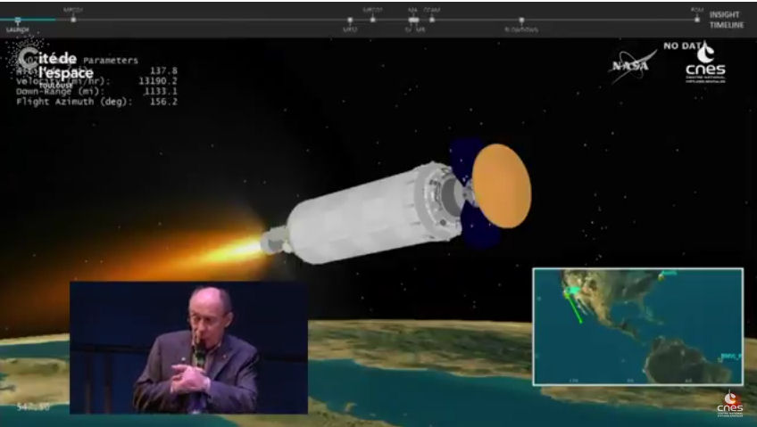

Le décollage s'est bien passé .... pas grand chose à voir car brouillard et la nuit.
Actuellement l'étage Centaur et Insight sont en orbite terrestre. Vérifications de la vitesse qui augmente. Il y aura plusieurs phases d'extinction puis  ré-allumage du Centaur  qui doit mettre la sonde sur trajectoire de croisière vers Mars.
Cut-off. Début de phase balistique
pour l'instant tout est nominal
Modifié par montmein69_2
On voit l'importance pour effectuer une telle mission d'un étage réallumable puissant. C'est le cas du Centaur américain utilisé ici.
