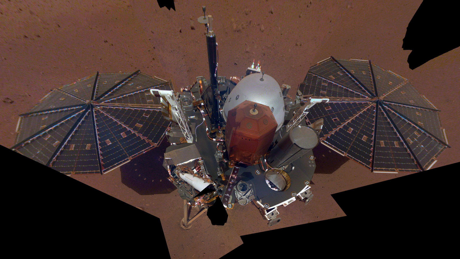

Premier selfie, alors que la sonde photographie son environnement proche.
Il y a déjà pas mal de poussières!

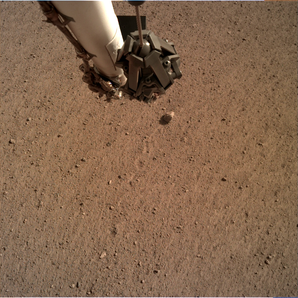

Edit SEIS en Orange, le sismomètre du CNES, et derrière  en blanc son 'chapeau ' du DLR, en espérant  que les Allemands auront fait du meilleur boulot que sur Philaé (les harpons  et la tuyère sensés plaquer le lander au sol, aucun n'a fonctionné...)

Moi ce qui ce qui m'impressionne le plus, c'est justement ce terrain sans gros cailloux, cela aurai pu perturber voir anéantir l'insertion du matériel dans ou sur  le sol.
Nous avons déjà vu bien des photos avec des surfaces nettement  plus chamboulées que ça.
Phil.
Ça y est, SEIS est posé.
Encore ~2 semaines pour poser le bouclier, puis ~1 semaine avant la science. J 'ai lu quelque part que des ajustements de sa position  sont encore possiblesinsights.PNG.f1795667878bb806989985017157b884.PNGin.PNG.eccd702c3b164f74ca5f4eb9276b45e5.PNG
