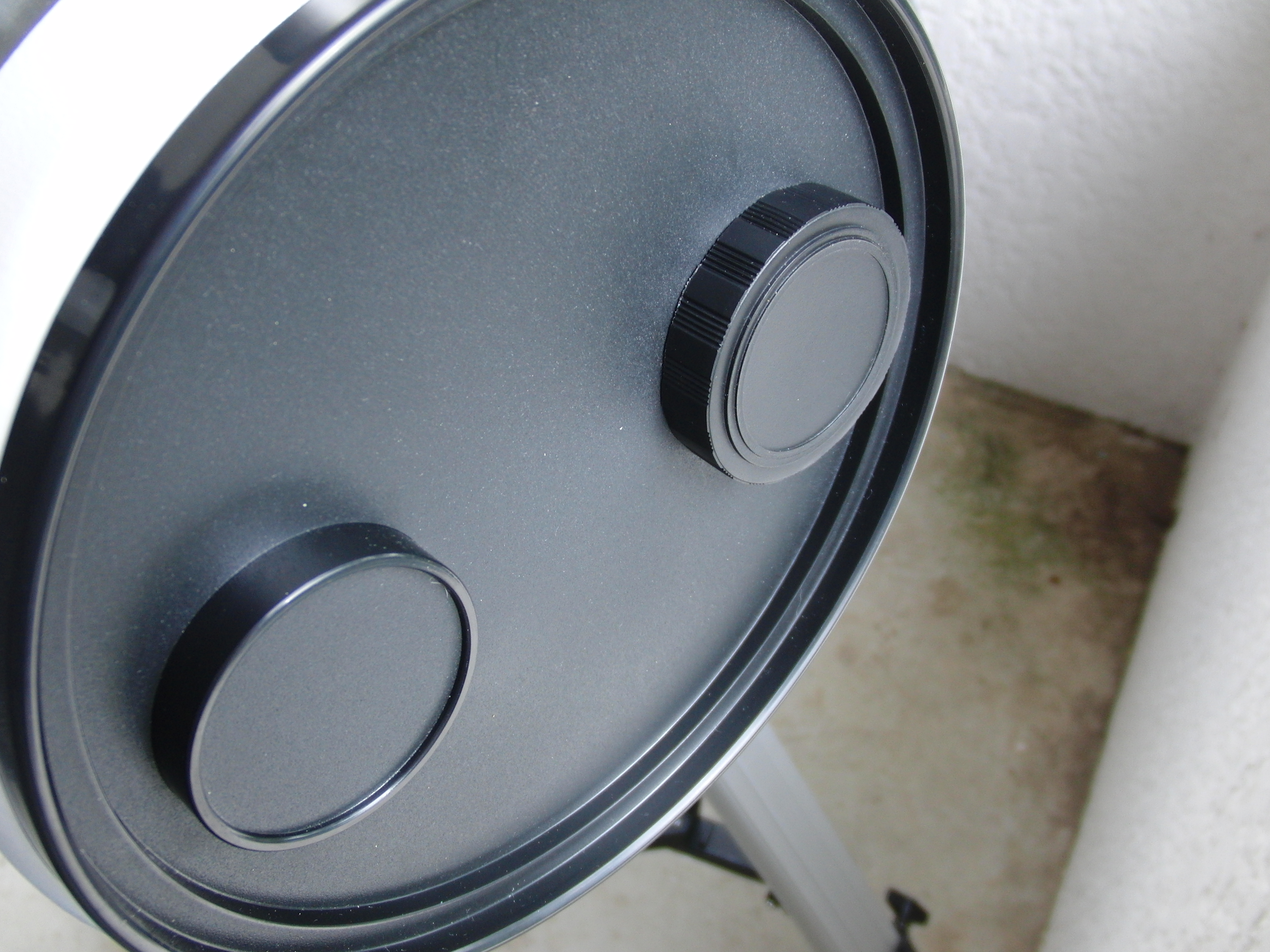

Je veux me faire un filtre solaire pour mon Skywatcher 150/750.

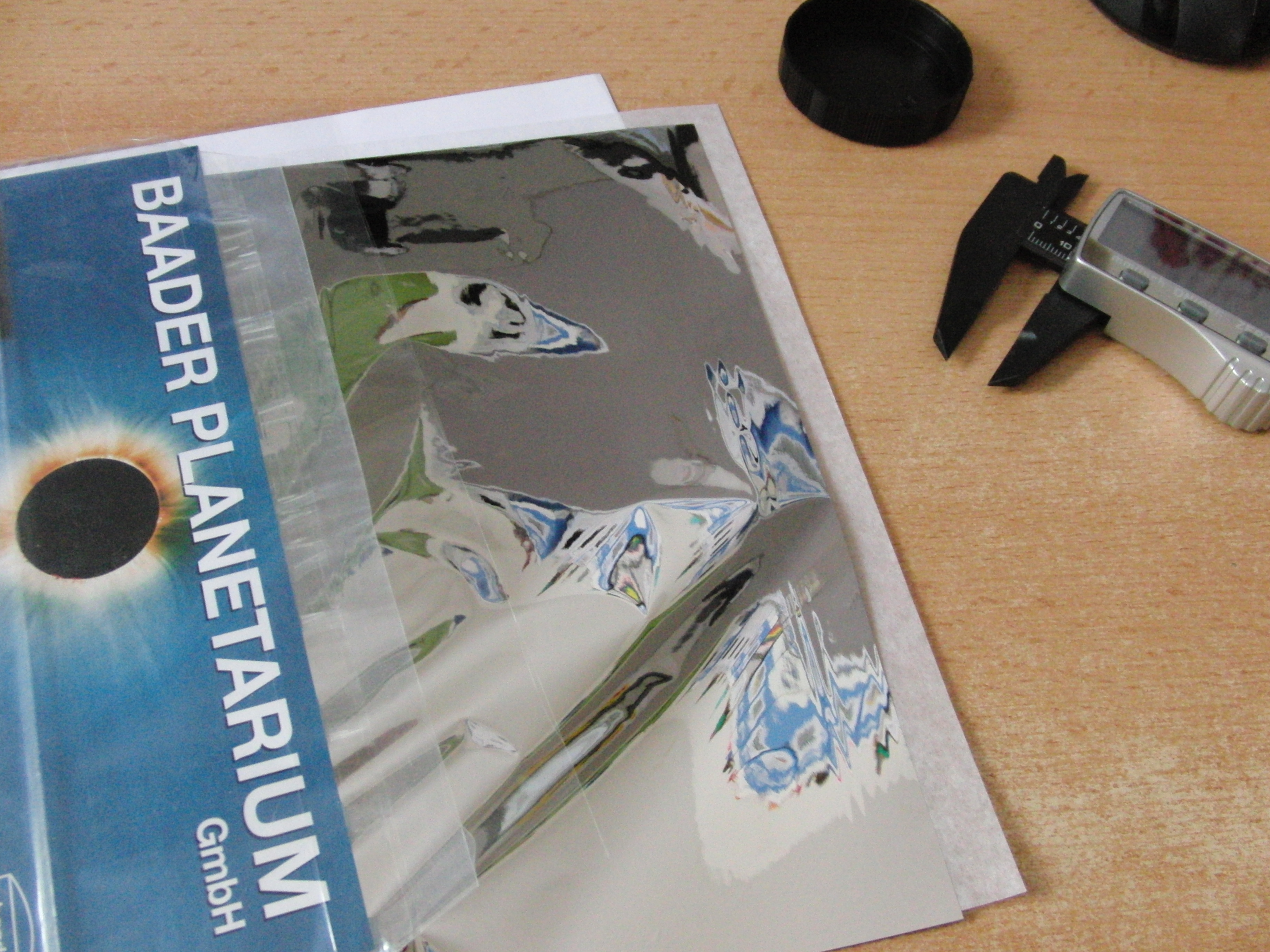

J'ai trouvé une feuille A4 de filtre chez un opticien, mais maintenant, je ne sais pas trop de quelle taille je dois le faire ?
Est-ce que la petite ouverture de 49 mm du télescope suffit pour bien voir le soleil ? Ou bien, il faut que je fasse un filtre de 150 mm ?

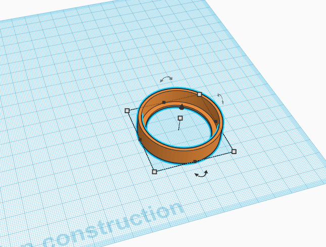

Pleine ouverture, c'est à dire le diamètre du tube qui doit être plus grand que 150 ! Perso j'ai une bande de carton qui fait le tour du tube, environ 3 cm de large, pas trop serré. Une autre par dessus. Ensuite on insère la feuille Astrosolar entre les deux et on scotch pour que ca reste ensemble. Il n'est pas nécessaire que la feuille soit tendu.
