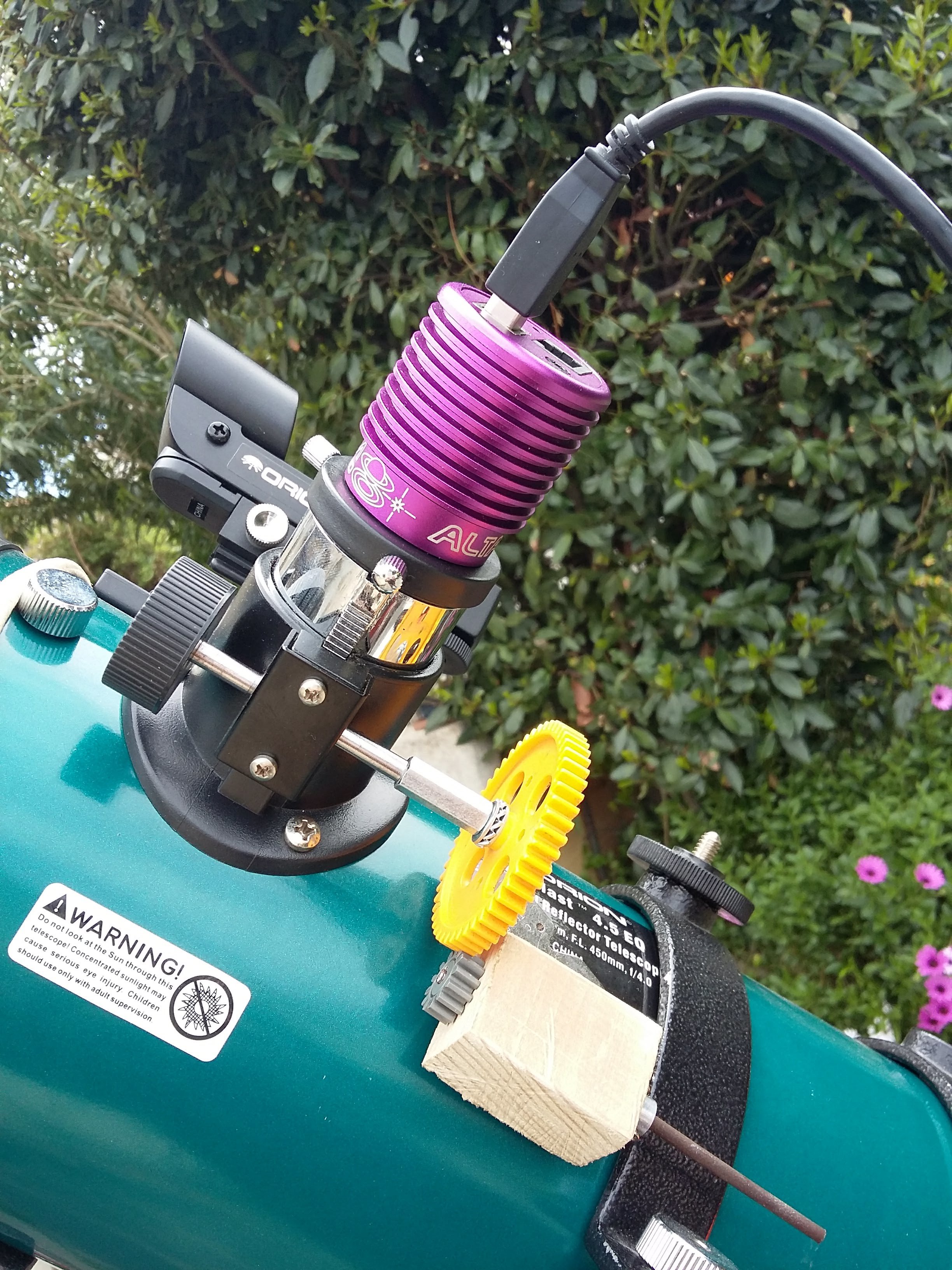

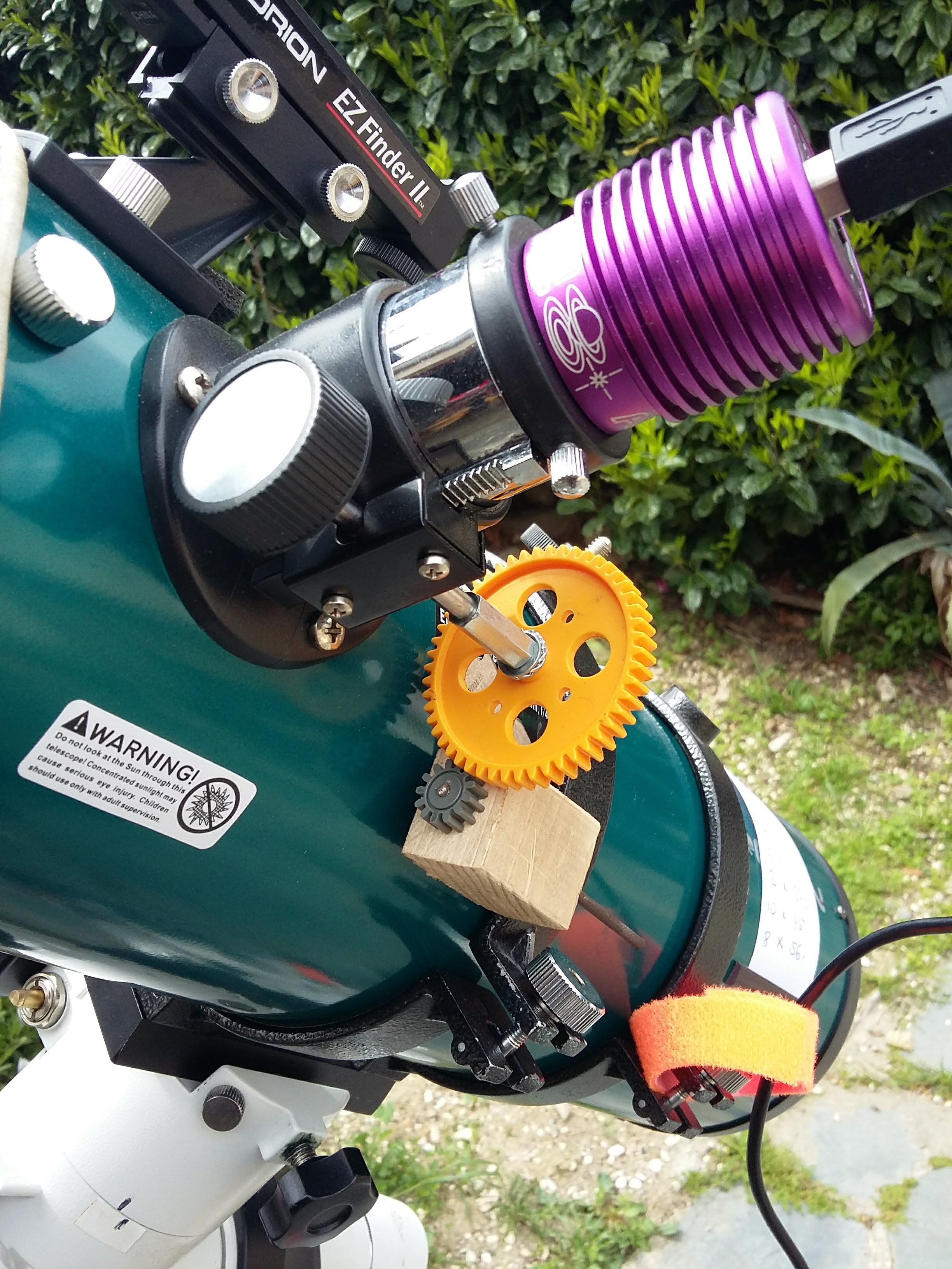

Ça fait longtemps que je l'attendais celui la et un matin en consultant les petites annonces de webastro il est la en première ligne coup fil j'y crois pas j'habite Perpignan et l'annonce de WA il est a 15 kilometres c'est un signe  telephone rendez vous et zaouuu direction l'atelier pour modifs.
la nouvelle camera arrive quelque temps après.
J'ai l'honneur de vous présenter " Bébé "
-Orion Starblast 114/450  F 3.9
-Avec son crayford Haute technologie d'une precision ultime de la  marque ALARACHE @ amovible magnétiquement
-Camera Altair Astro Gpcam 2 avec imx 290mm pour rester compatible avec mon informatique vieillissante ( Vista et window 7  et pas d'usb3 )
-Monture Eq5 goto
-Interface Skybt wifi  (liaison monture tablette)
-Montage sur roulettes
-Par soleil intégré
- Velcro a volonté
-Masque de Barthinov
L'astro a petit prix mais on peux faire moins cher.....20180503_124326.thumb.jpg.80d03f9ea142bf5a0791f9aa45f862e4.jpg20180503_124423.thumb.jpg.135d54132fe1fa32757c335f2fdd9e81.jpg

Tu vas gagner en temps de pose ;) et "  son crayford Haute technologie d'une précision ultime de la  marque ALARACHE @ amovible magnétiquement  "
est tout bonnement extraordinaire ;)

Voilà un beau bébé sur roues ! Il te reste à déposer un brevet pour le crayford et à le produire en série :be:

Ca fait un moment que je voulais te demander :
Comment tu as fait ton Crayford de très haute précision de la mort qui tue ?
Juste avec 2 roues dentées ?
Modifié par 01marc
Invité ouki
:D
Oui c'est ça mais en fait je ne m'en sert plus beaucoup.
Je me suis rendu compte qu'au bathinov et en faisant un zoom caméra ben on y arrive tres facilement sans ce prendre la tête.
