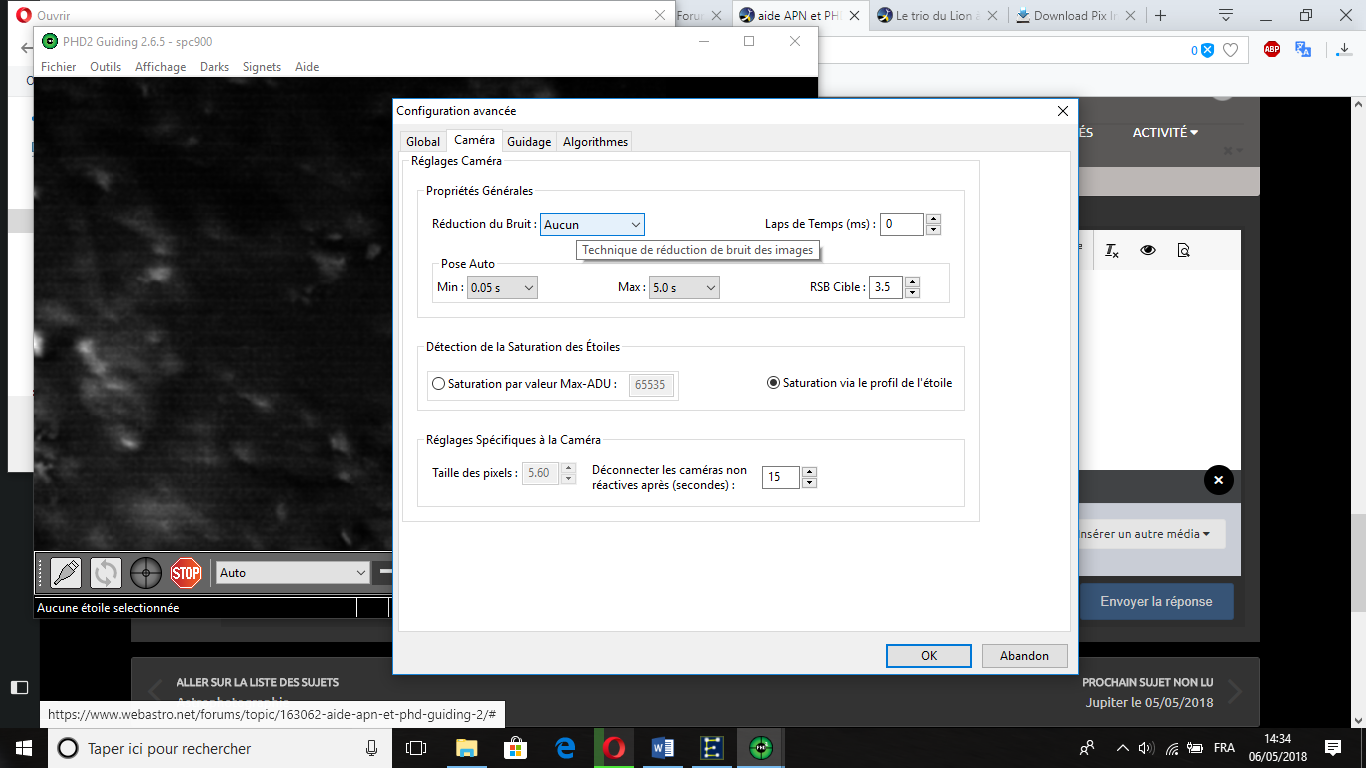

mon 2eme problème est lier a PHD Guiding 2
a chaque essai il n'arrivait pas a suivre l'étoile de référence
quelqu'un a une idée des reglages pour une heq5 et une spc900 monter sur un chercheur 9*50 ?

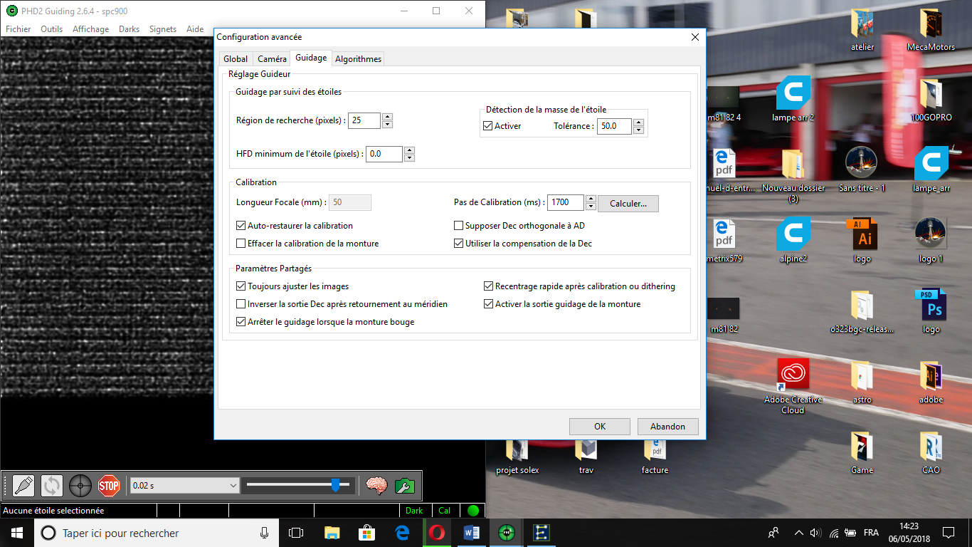

pour le problème d'autoguidage j'ai l'impression que le télescope ne se déplace pas accès vite est du coup l'étoile sort du repaire
ou peut on modifier cette vitesse ?

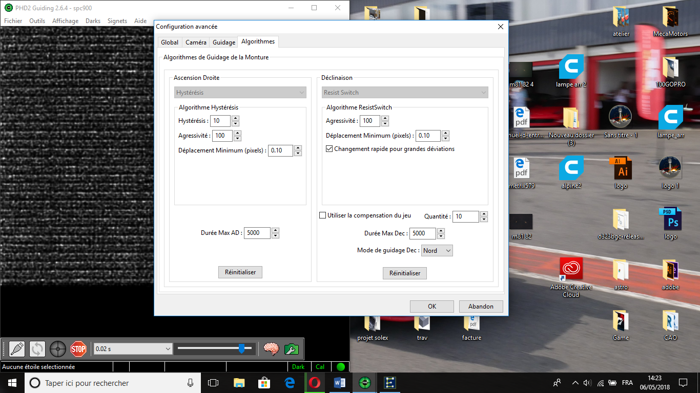

Par ailleurs, quels paramètres as tu rentré dans PHD2 ? As tu vérifié la calibration ? Peux tu nous montrer tout ça ?

Alors ce qui est gênant c'est la focale inscrite dans l'onglet "guidage". Au chercheur, tu n'est pas à 50mm. Un 9x50 skywatcher est autour de 180mm de focale.
Mis à part ça, l'agressivité en AD (normale 70-90%) mais surtout en Dec (a voir, 20-50%) est trop haute, rien de bien gênant sur ces captures d'écran.
Ta calibration donne quoi ?
