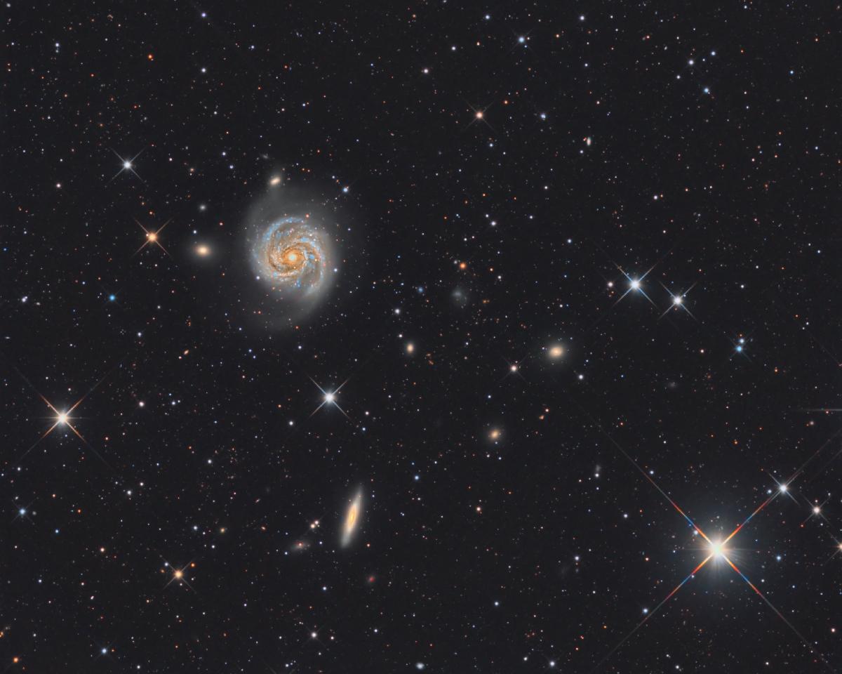

Bonsoir à tous,
Après la version noir et blanc, voici la version couleur.....
Quel galère de calibrer les couleurs (même après les process de Pix dont PhotometricColorCalibration) notamment le fond du ciel. Sur mon Mac 4k c'est tant tôt trop rouge, trop bleu, trop noir ou pas assez noir bref j'arrête sur cette version :D après des heures et des heures devant l'écran et entendre sa chérie "Tu recommences encore ????"
Voici le champ complet :

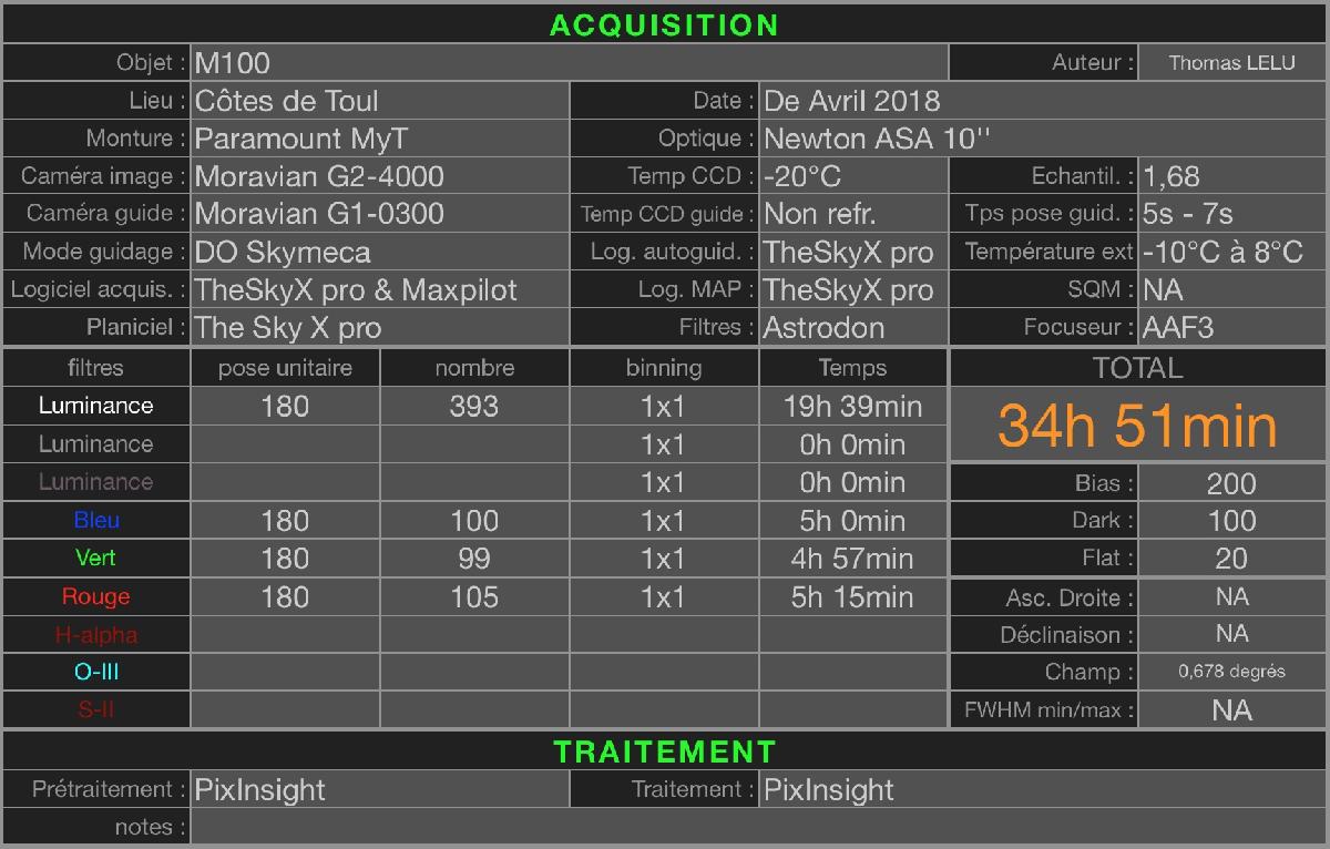

Et le détails des caractéristiques techniques :
Insatisfait internel, j'espère que l'image vous plaira tout de même :)
Merci à vous.

Belle image, mais au niveau de la saturation yu y es allé un peu fort je pense
Les bras de la galaxie sont hyper saturé en cyan... il faut que tu allèges un peu de ce côté, cela devrait être plus naturel
Un petit tour dans photoshop devrait te sortir d'affaire ;) tu as suffisamment de poses dans toutes les couches pour nous sortir une très belle image

Merci beaucoup. Première fois que je passe autant de temps sur le traitement.

Merci pour ton message. La couleur m'a souvent démotivée :)

Merci pour ton message éric. C'est ce qui m'a conforté dans mon achat. Marre de galérer avec le matériel chinois.

Belle version. Le ASA à l'air bien réglé
Merci pour ton message. Difficile de régler la collimation avec un FD si court. Par contre, le catseye fait merveilleusement bien son boulot.

Magnifique, il y a du monde dans le champs :)
Pour tes histoires de couleur ça ne devrait pas être si compliqué pourtant. Comment tu procèdes ?

Un platesolve puis PhotometricColorCalibration et si le résultat ne me plait pas après passage en revue des différentes options (average galaxie, Sb galaxie, G2V etc) je passe au process colorCalibration avec un preview sur le coeur de la galaxie et un preview sur le fond sans étoile.

Côté couleurs, ça claque encore beaucoup, mais je n'ai pas vu la première version !
Merci mais effectivement la première version était un vrai petit feu d'artifice :
