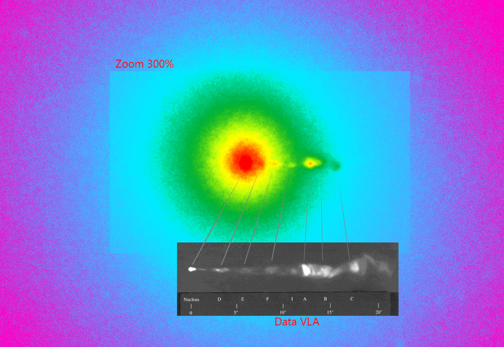

J'ai passé plus de temps à trouver comment faire des fausses couleurs (la photo du zoom 3x en bas) avec photoshop.

Ce qui est intéressant avec la couleur, c'est les nuances bleues qui caractérise le jet de plasma

et la fausse couleur pour mieux voir ce fameux jet de plasma:

C'est vraiment super cette photo du jet de plasma. La photo en fausses couleurs permet de bien visualiser la structure de la galaxie. Un grand bravo :1010:
Ça ne paye pas de mine au premier abord, mais vraiment pointu comme photo !
Je n'ai pas encore eu l'occasion de tester Siril, mais les fausses couleurs sont plutôt faciles à faire avec Photoshop.

merci David, pour les fausses couleurs une fois qu'on sait plus de souci! je vais voir du cote de Siril
