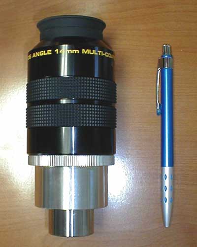

Un gros oculaire à double coulant, style l'ancien Meade 14mm 82°, sur barlow Televue 3x, sur un 150/750?

Ceci dit, le double coulant, c'est comme ça:

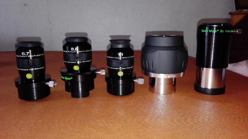

si tu veux rester en coulant 2", a part la solution citée plus haut (double coulant), il faut que tu mettes  des adaptateurs 1,25"/2". Et que ta Barlow soit en 2".C'est ce que j'ai fait avec tous mes oculaires en 1,25" ;)
Ah oui il faut dévisser en dessous ?
il y a 45 minutes, Patcubitus a dit :
si tu veux rester en coulant 2", a part la solution citée plus haut (double coulant), il faut que tu mettes  des adaptateurs 1,25"/2". C'est ce que j'ai fait avec tous mes oculaires en 1,25" ;)
Bon cieux... Patrice
D'accord mais cela ne réduit pas le champ ?

Comment ça un double coulant ?
Ben sur le même oculaire y'a le 1.25" et le 2". Cela ne pose pas de problème quand la première lentille à l'entrée de l'oculaire ne dépasse pas le max permis par le 1.25"
Y'a rien à dévisser.
il y a 34 minutes, A Black holes fan a dit :
La lentille de champ (la première à l'entrée de l'oculaire) a une largeur qui dépend du champ apparent et de la focale. Plus la focale est petite, plus la lentille de champ le sera aussi. C'est pourquoi le 2" se retrouve que sur les longues focales, et éventuellement sur de petites mais uniquement pour limiter le porte à faux car ce n'y est pas une contrainte optique. Mettre un oculaire 1.25" dans un adaptateur 2" n'a donc aucune influence là dessus, du moment qu'on n'empêche pas la lumière d'arriver dans l'oculaire.
