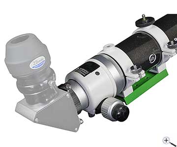

Avec l'evostar 72 je peux aussi faire de l'observation ou il manque un élément ?

Bien sûr, tu peux faire de l'observation visuelle avec. Tu devrais te régaler sur la Lune / Jupiter / Saturne.
Pour le ciel profond, tu seras un peu limité par le diamètre, mais Andromède et Orion seront bien visibles par exemple.
Par contre, il te faudra acheter 1 ou 2 oculaires adaptés à ce que tu veux observer.
Voici un lien qui te permettra de faire des simulations afin de les choisir : https://www.stelvision.com/simulateur-telescope/simulateur-telescope.php
Pour des raisons de confort, il faut fixer tes oculaires sur un renvoi coudé (non fourni) :
Là, pareil, appel le vendeur chez qui tu comptes passer commande pour qu'il te conseille.
