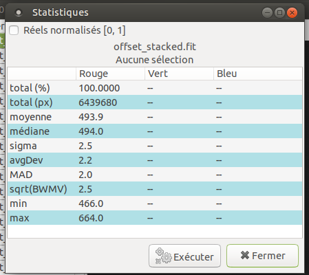

Offset
Par tâtonnements et -déjà- avec quelques conseils reçus ici, j'ai trouvé les valeurs qui me semblent correctes pour :
- avoir un signal qui se situe vers 500
- rester dans une valeur de gain qui soit raisonnable, sans me saturer les étoiles sur les brutes
Donc gain = 51
Offset = 120

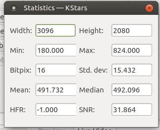

J'obtiens ceci sur une brute d'offset (donc pose minimale dans le noir) :
Et sur un empilement médian de 100 images :
Jusque là, je crois que je suis dans les clous

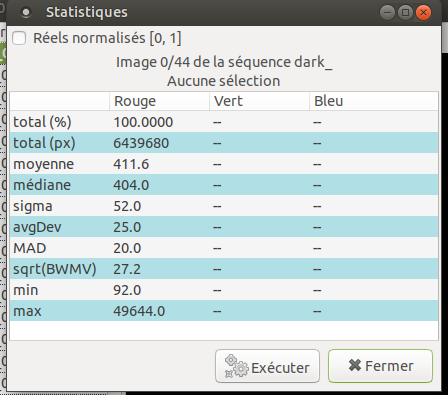

image.png.159d2a8095099bcd4c826cbe375c60aa.pngSur une brute :

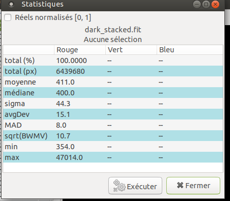

Et empilement médian de 45 darks, sans normalisation, ni aucun retrait de l'offset maître auparavant :
Là, de ma compréhension, je suis déjà dans les choux :
Pourquoi mon dark (brut et empilé même combat) me donne un signal moyen/médian qui est inférieur à mon offset ?
certes il est plus étalé le sigma augmente par rapport à l'offset, mais nom d'un chien de nom d'un chien que ça m'agace de :
- pas piger

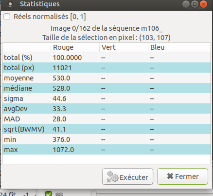

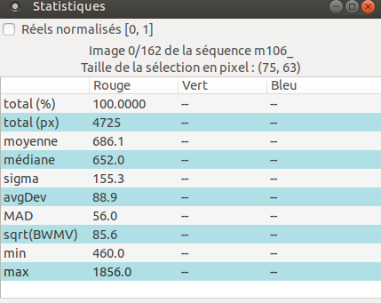

Sélection d'un bout de fond de ciel sur une brute, là déjà vous voyez que le type n'a rien pigé
Cette histoire de "3 sigma" :
J'y suis ou pas nom d'un pipe en bois ?
J'ai ça dans ma tête :
Sigma du fond de ciel = au moins 3 fois le sigma de l'offset
En regardant plus haut j'y suis largement, non ?
Mais alors vraiment trèèèèèès largement, vu que j'ai 2.5 sur l'offet et 44.6 sur ma brute...

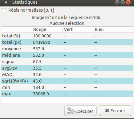

Sur l'image complète, j'ai ça :
Là aussi, ça me parait acceptable, mais alors dis-donc, on décolle à peine au dessus d'une brute de dark
Sur le cœur de M106, ça décolle un tout petit peu :

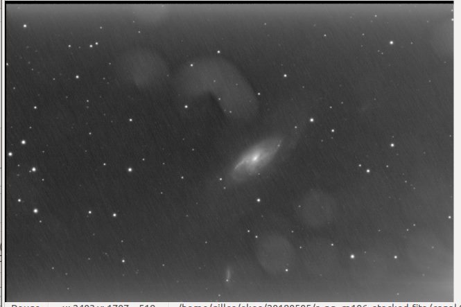

Bref pour résumer, quand je prétraite et que j'empile tout ce bazar, ça ne me donne rien de spectaculaire je suis bien déçu...
Ici sans appliquer les flat, hein :)
Mais alors c'est quoi cette trame oblique dégueu ??

La "trame dégueu" c'est probablement le bruit qui se répête trop au même endroit, en tout cas en suivant l'axe d'ascension droite et pour éviter ça, on fait du dithering, mouvement de quelques pixels dans une direction aléatoire à chaque pose (ou +)
il y a 14 minutes, acmalko a dit :
Ah, merci, mais mon guidage à +/-2.5arcs ne se charge-t-il pas de le faire "naturellement" ??
ça pourrait mais cette valeur (2.5") dépend de l'échantillonnage. Tes étoiles sont tout de même bien rondes donc tu as un suivi correct

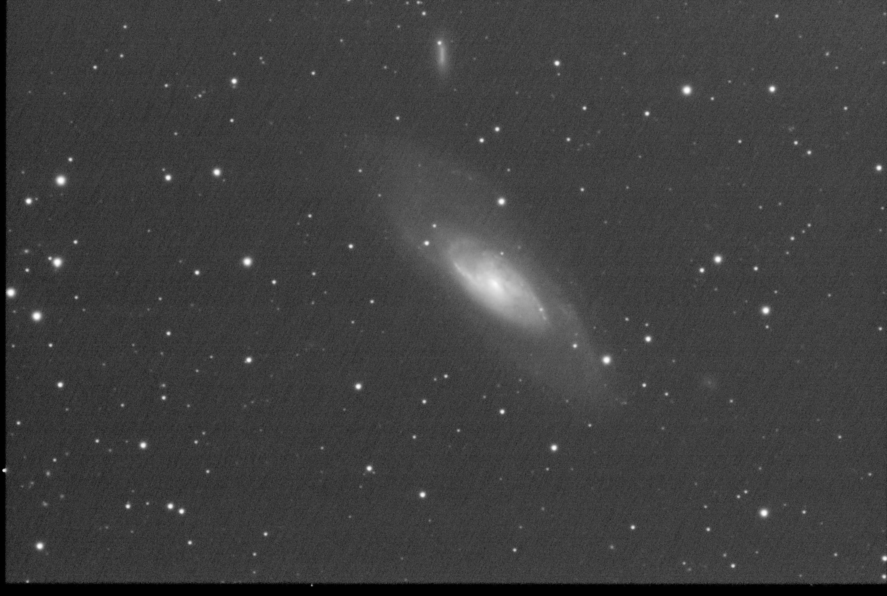

Hello,
je m'auto up parce que j'ai encore trouvé un sujet d'interrogation.
En essayant de faire joujou avec les scripts sur Siril, j'ai réalisé que ce que faisaient les copains diffère de ce que j'essaie de faire depuis 3-4 jours
Et comme ça concerne ces p...s d'offsets, ça me encore plus perplexe.
Donc voici :
1- fabrication du master-offset par empilement médian sans normalisation
2-prétraitement des flats avec le master-offset (< c'est lui que j'avais pas...)
3-empilement des flats prétraités par empilement médian avec normalisation multiplicative => master-flat
4-fabrication du master-dark par empilement médian sans normalisation, en partant des brutes de dark, direct
5-alignement, empilement, patin couffin...
C'est différent de ce que j'avais pigé jusqu'ici :
Les offset ne servent qu'à prétraiter les flats et puis c'est tout.
J'avais compris de mon coté qu'il fallait prétraiter les darks avec, et ça m'allait bien parce que je crois que j'avais pigé.
Mais là...
Bref, résultat avec le p'tit script magique tout automatique en 8mn de traitement, j'ai toujours cette cochonne de trame
Je n'ai aucune idée de ce que cette image vaut :
Est-ce que vous pouvez encore y jeter un oeil ?
On voit quand-même quelques détails dans le cœur, et mes étoiles sont bien rondes, c'est tout ce qui me rassure un peu.

Salut Gilles,
J'avais le même problème que toi avec les trames. J'ai activé la fonction dithering sous PHD2+APT et maintenant je n'ai plus de soucis de tramage...
Tu as quoi comme soft de capture et guidage ?
Modifié par Séb65
il y a 1 minute, Séb65 a dit :
Salut Gilles,
J'avais le même problème que toi avec les trames. J'ai activé la fonction dithering sous APT et maintenant je n'ai plus de soucis de tramage...
merci, c'est ce que m'a indiqué @acmalko aussi, vous êtes deux :

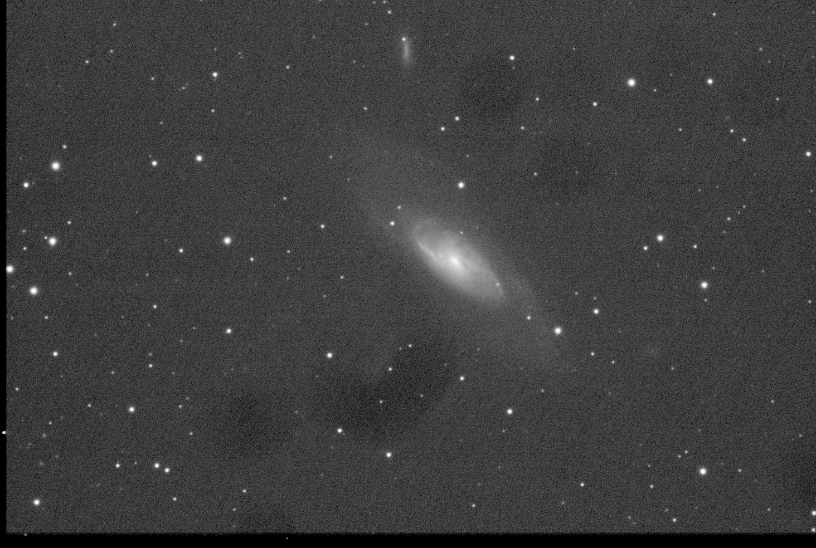

Il y a 1 heure, acmalko a dit :
Ah et pour la théorie, le masterbias sert également à calibrer les darks !!!
Alors oui, je vais essayer encore parce que les scripts de Siril c'est une tuerie
Mais le résultat, aye aye aye, réponse dans une vingtaine de minutes
Donc voilà, pas de miracle en prétraitant les darks avec le master offset :
Je suis certain que qqch cloche sur ma façon de faire les darks et offsets
Statistique du master dark qui a subi le prétraitement d'offset :
Autant dire qu'il ne contient plus grand chose, même pas de quoi supprimer l'ampglow (on le voit bien)
Et les flats inopérants aussi, vu le résultat...
De toutes façons, on va retenter ce soir, avec des nœuds dans la tête en plus.

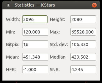

DONC REBELOTTE
Divisons pour mieux régner.
Un bias :
Immédiatement après, dans les mêmes conditions sauf que 40 secondes, un dark :
Je suis pas fou, la moyenne descend !!
:b::b::b:
Truc de dingo

bon alors, dithering hier soir, mais ça a merdé de partout, je n'ai eu que 40 images "avec"
Quoiqu'il en soit, le résultat sur la trame oblique est là.
Du coup, comme j'avais une bonne pelletée de poses (environ 300x40s) faites dans les mêmes conditions, et seulement 40 avec dithering, j'ai tout empilé.
Résultat "brut" en essayant de jouer avec les seuils sur Siril :
C'est quand même bien meilleur que tout ce que j'ai pu sortir jusqu'à présent.
(faut que j'apprenne à cropper, oui)
Conclusion : la route est droite, la pente est raide
