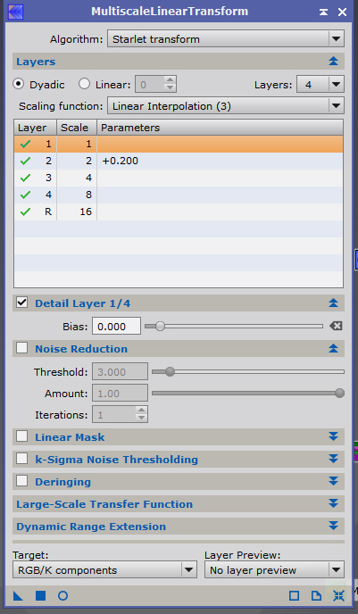

Pas de tuto particulier mais pour le fond de champ par exemple:
RangeSelection pour selectionner tout sauf le fond de ciel
Appliquer le masque et inverser
ColoSaturation et tu désatures par exemple jusqu'à -2
Désactiver le masque
Extraire L puis éventuellement clipper le noir avec l'histogramme
Appliquer le masque puis inverser
Un petit coup de MLT pour le bruit avec les réglages suivants.
Pour les trainées noires, outil correcteur localisé sous Photoshop (icone pansement)

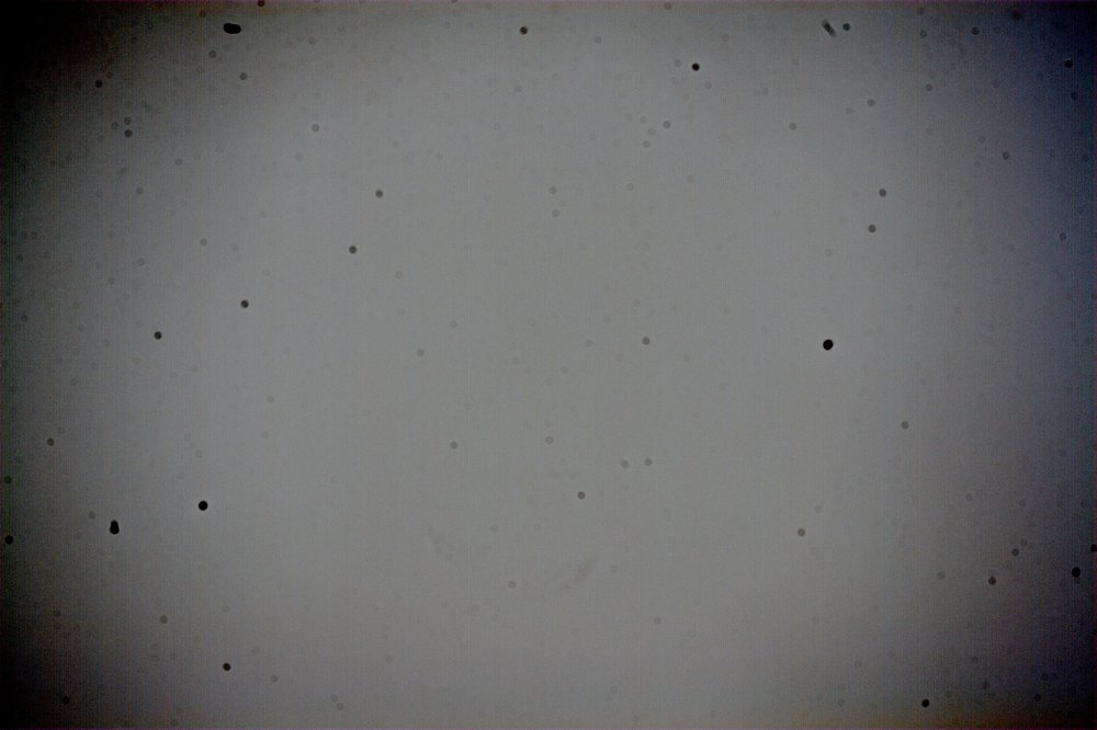

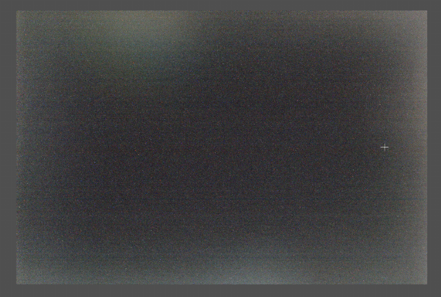

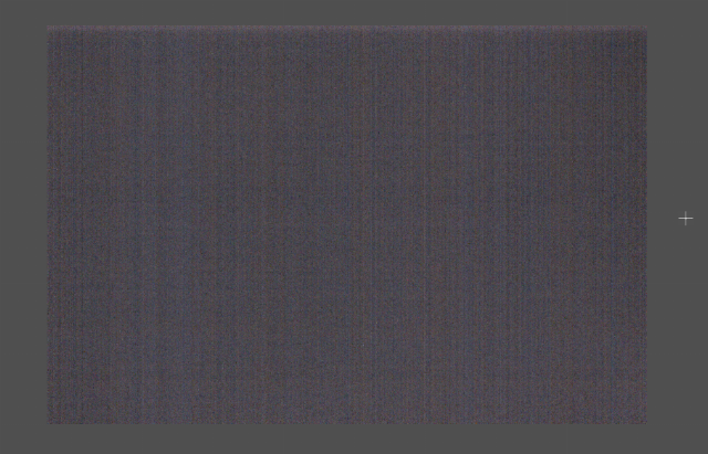

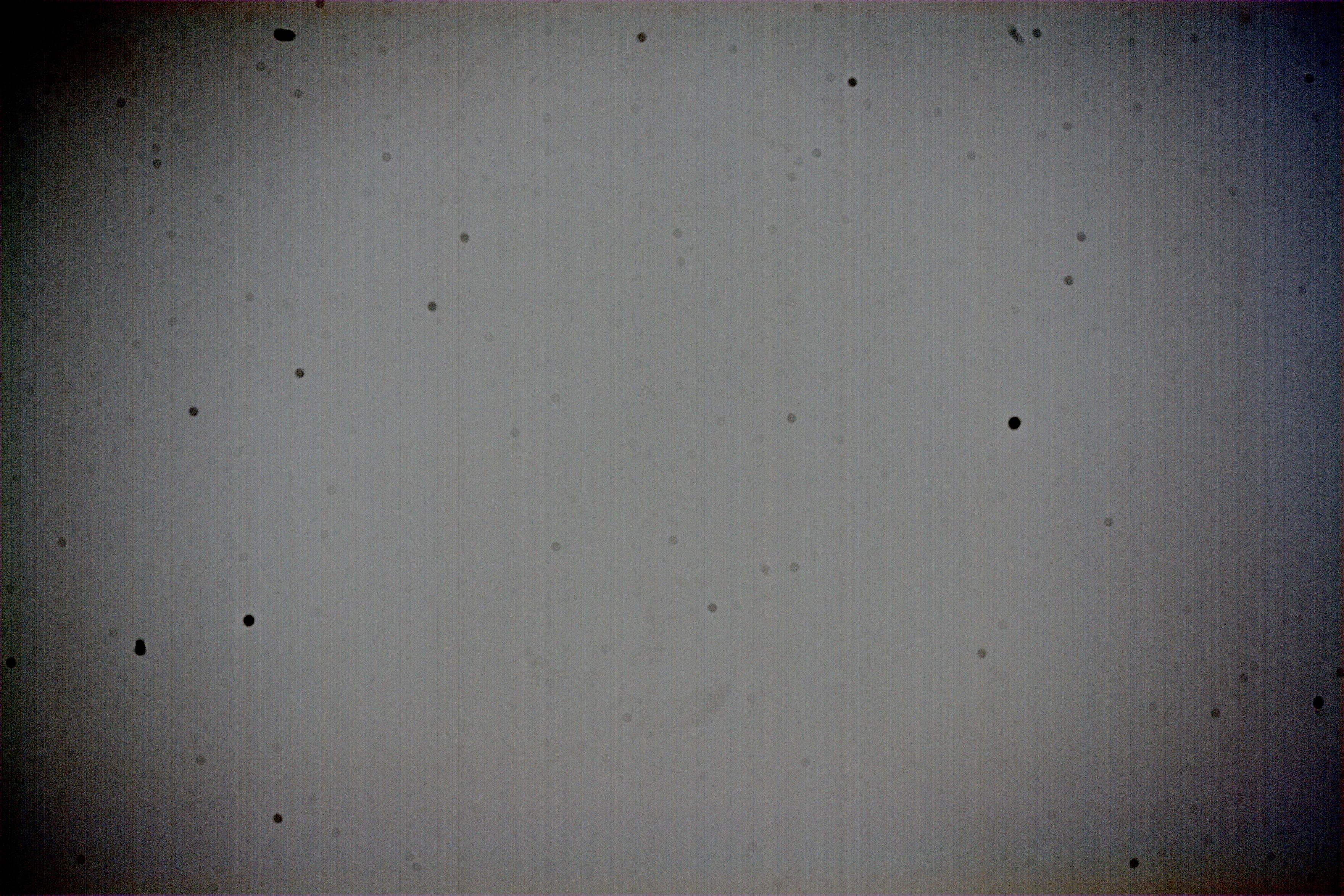

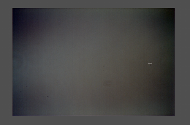

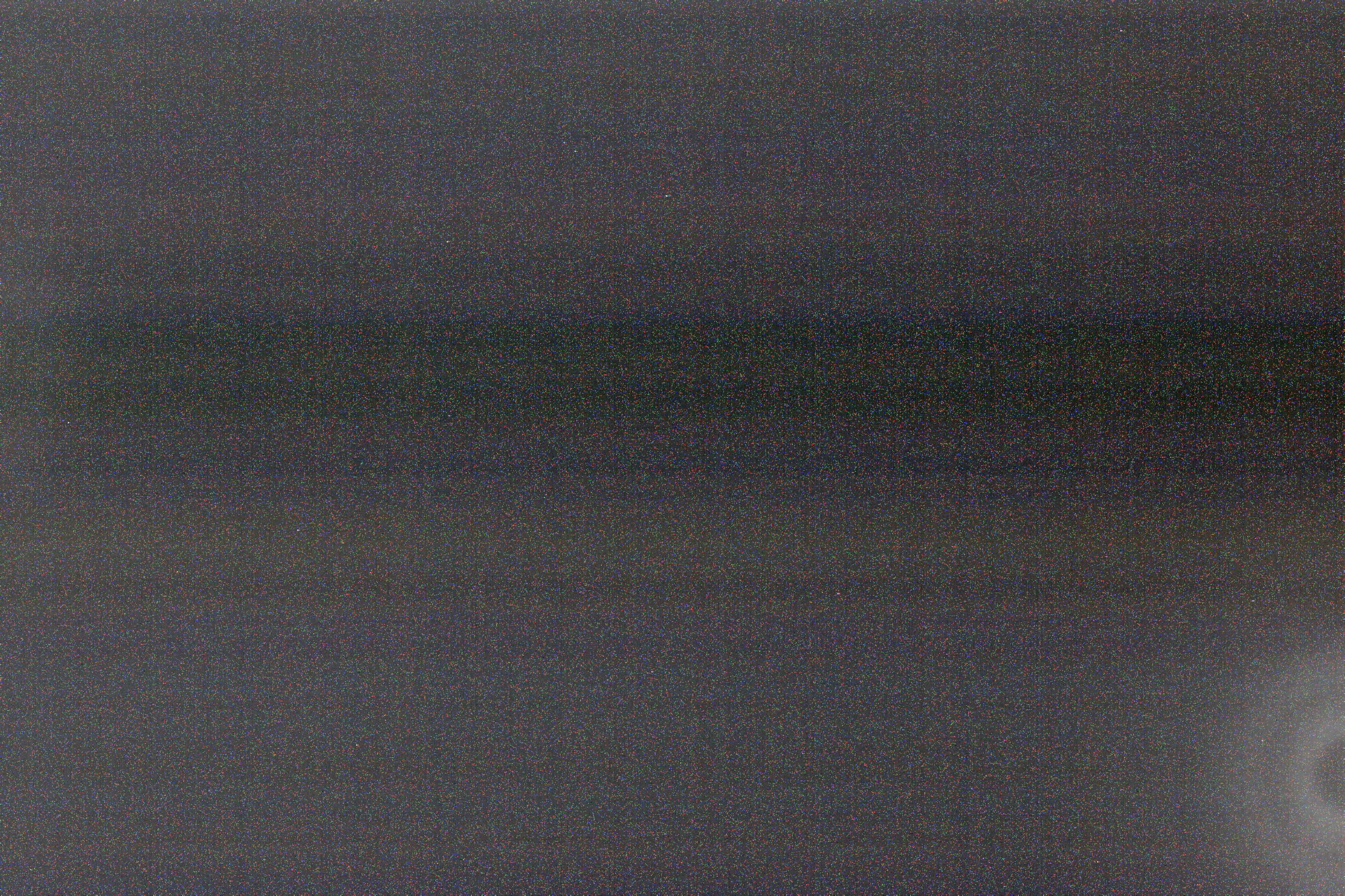

Voici mes 3 images pour la correction, je suspecte déjà un problème au niveau des flats.
Par ailleurs sur les darks et bias, on voit bien le "banding" et je les trouve pas super super :/
Bias :
Darks :
Flats :
je vais reprendre le traitement complet sans les flats et en essayant d'autres choses :/

Tu as dû râter quelque chose car ta tâche pacman est visible en bas droite sur le trio alors que sur le flat il est bien visible et doit donc partir au prétraitement
Je trouve ton dark tres ... inhomogène , pire que sur mon vieux 1000d tout pourri :hm:
Tu n'avais pas  une entrée de lumière ?

il y a 2 minutes, echosud a dit :
alain
Je vais les inspecter 1 par 1 pour voir, mais normalement non, ils ont été fait juste après ma session en pleine nuit.
Mais tu me diras, je les ai commencé en début de soirée, tube fermé, mais il faisait encore jour !
Faut que je teste avec des darks provenant d'une autre session avec températures et temps de pose similaire

Je trouve ton masterbias très bien, conforme à ce que je vois habituellement.
Si tu l'as fait avec moins de 50 bias, envisager de passer en superbias mais ce n'est pas le plus important.
Ton masterdark, et même ton masterflat me gênent beaucoup plus et je rejoins @echosud , on s'attend à quelque chose de plus homogène.
Le masterdark, je suis étonné de voir autant de clarté (electroluminescence ? pas vraiment plutôt fuite )
Le masterflat, on espere voir un vignettage plus marqué, caractéristique du couplage 80ED - aps-c
