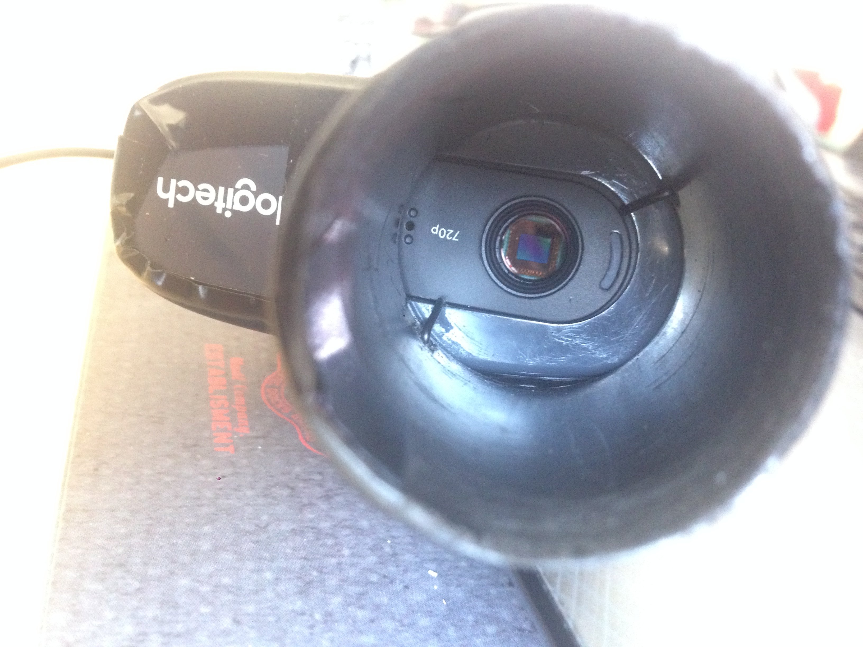

Donc je débute l'astrophotographie avec ma webcam c270 au foyer de mon télescope newton 130/900, j'ais pris de magnifique photo de la lune et jusqu'à-là  aucun problème.
Mais quand je veut capturer Jupiter je ne la trouve pas à la webcam...
Voici comment je procède :
Une fois ma MES faites, je vise Jupiter, et je l'ai dans mon oculaire 25mm puis je change d'oculaire je prend le 10mm, une fois la mise au point faite, j'active ma motorisation en AD, voila Jupiter ne bouge plus, elle est centré ,nickel, elle est très belle , bref.
Donc je branche la webcam à mon pc, et j'ouvre SharpCap puis je la connecte, la webcam réagit à la lumière de ma lampe frontale, elle marche bien, j'enlève le 10mm pour y mettre ma webcam, et la il n'y à pas jupiter...:lance:
... donc je bouge le télescope, la webcam, pour voir s'il elle n'apparais pas ailleurs, je remets l'oculaire 10mm et je voie que  jupiter est toujours là, elle n'a pas bouger.:gne:
Théorie:  Mon capteur est centré par rapport au tube argentique  5aeed4e86f45e_IMG_30011.thumb.JPG.92bd8f0a171cdbeadf53643fbb6eb57d.JPGet quand je le place dans le foyer je voie bien briller la capteur dans le miroir primaire .
Donc je pense que c'est un problème de réglage dans SharCap, je débute normale :boulet:
Je place l'exposition à 7.8ms , ou moins , je place la limite de fréquence d'images à 480fps, je capture à une résolution de 864x480 à 30FPS, mais je devrais quand même apercevoir quelque chose, hors je ne voie rien ! je suis perdu ( jais bien enlever le socle de protection:mdr:)
Merci de m'avoie lue et de m'aider :god2: , je suis sur que c'est un truc tout bête.

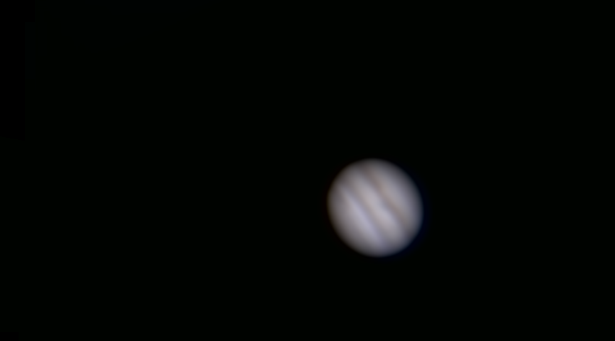

bonjour,
Grace à vos conseils et un peut de chance  j'ai réussit à trouver jupiter et je ne l'ai plus lâcher.
J'ai eu un peut de peine pour les réglages, et la MAP est difficile à faire, mes photo reste flou et on ne voie aucuns détailles :oo: , mais bon, pour une première ça passe et je suis content.
jupiter à la webcam c270, au foyer d'un newton 130/900jupiter barlow 2x, webcam c270, au newton 130/900                                                                                                                                Si vous avez des conseils  au niveaux des réglages, pour enlever le flou etc... je suis preneur !
je vais collimaté mon télescope cette aprem, en 1ans et demi je ne l'ai jamais fait, peut être que ça va un peut amélioré les choses.
*à oui et au faite je n'arrive pas à avoir les satellites sans cramé jupiter, embêtant...
Modifié par Pseudo-Obligatoire
Pour une première c'est pas mal !
Pour enlever le flou, la meilleure astuce, c'est de faire des photos nettes ! ;)
Plus sérieusement, avec un 130/900, tu peux avoir des détails dans les bandes de Jupiter.

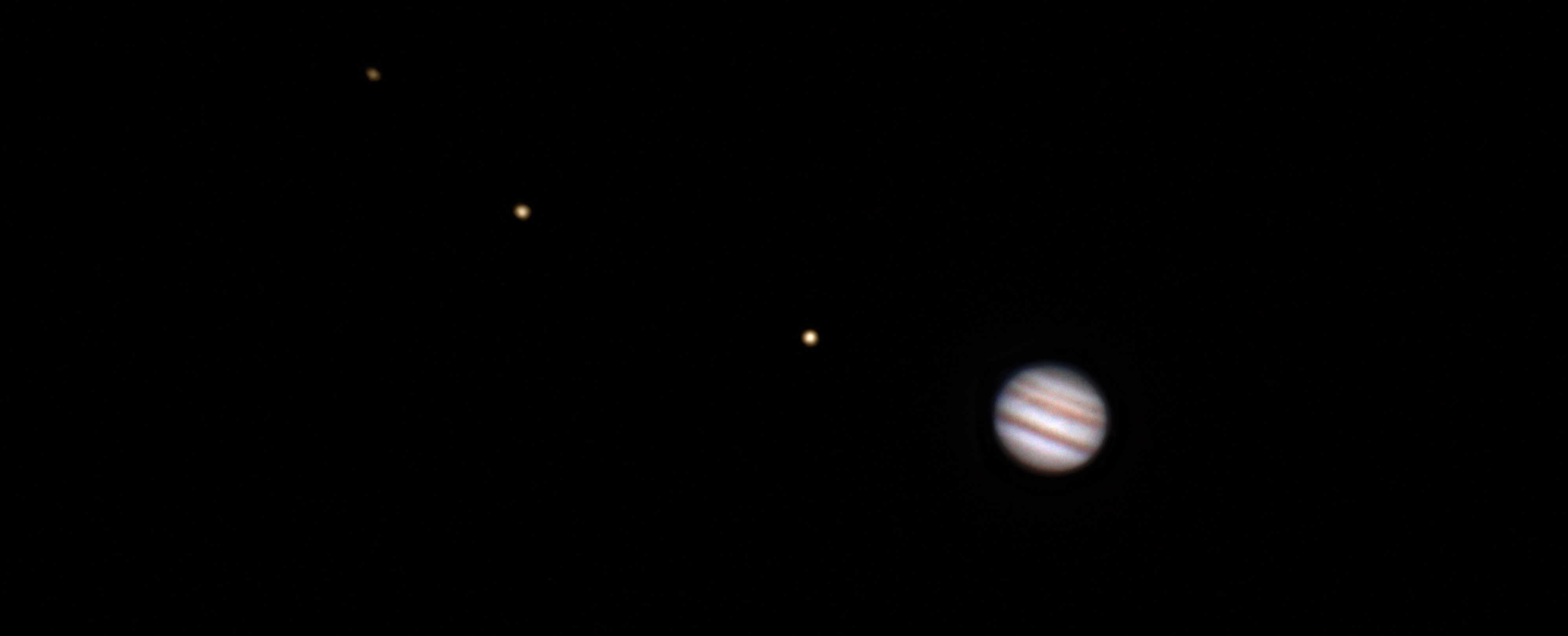

Un exemple au foyer d'un 130/650 (miroir sphérique) avec une caméra DMK 31AU03.AS :5af042f481ec2_Jupiter(130)13-12-1100-06-59.thumb.jpg.bda749a3d7fd26c87d334bd19fdbd686.jpg
Comme tu peux le constater quelques détails sont visibles dans les bandes, même si avec 650 de focale il ne faut pas s'attendre à des miracles.
Les satellites sont aussi faiblement visibles; au besoins tu peux travailler leur luminosité, en protégeant Jupiter, pour les faire ressortir d'avantage.
Sur tes photos, j'ai vérifier, il n'y a pas la moindre trace des satellites, je suppose que tu as noirci le fond sans les protéger.
Si les satellites n'apparaissent pas du tout avec un Jupiter bien exposé, c'est que le capteur de ta caméra n'a pas une densité suffisante.
Dans ce cas, il te faudra faire une vidéo avec la bonne exposition pour Jupiter et faire une vidéo avec la bonne exposition pour les satellites et mixer les deux photos.
Attention à la tentation de faire des satellites très lumineux et qui du coup sont bien trop gros par rapport à Jupiter !
En ce qui concerne le manque de netteté de l'image, il y a trois causes possibles, l'une n'excluant pas l'autre :
- 1 la mise au point : pour faire une bonne MAP,à défaut d'utiliser un masque de Bahtinov, il faut que la luminosité de l'image soit correcte, ni sous exposée, ni sur exposée. Ne pas hésiter à zoomer (200% voir 400%). Avec Jupiter, la MAP peut s'avérer plus facile à faire une un de ses satellites.
- 2 la turbulence : là, à part mettre ton instrument à température, le placer de préférence dans de l'herbe et éviter de viser par dessus des toits, tu n'y peux pas grand chose.
- 3 de fortes vibrations au niveau de la monture (déséquilibre, vent, engrenages en mauvais état, graisse qui colle, etc...) : c'est plutôt rare que ce genre de problème survienne en planétaire, surtout avec un petit instrument !
Lors des réglages pour l'acquisition, ne dépasse pas les 3/4 - 4/5 de l'histogramme, mais veille à ce que l'histogramme soit le plus plein possible :

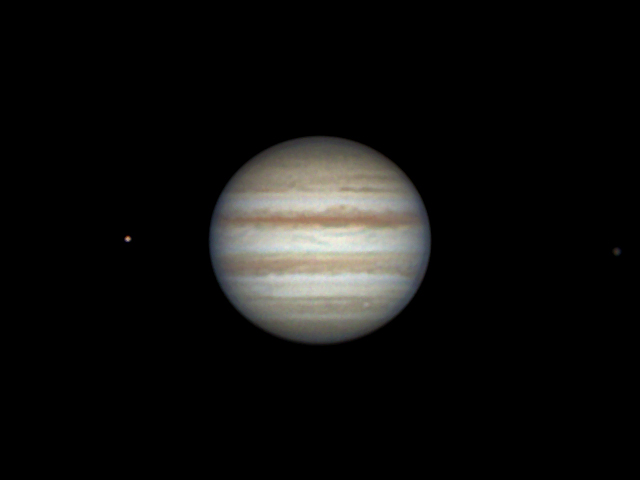

Voilà ma première photo numérique de Jupiter au foyer d'un MAK 127 :
Bandes floues, satellites bien trop gros...
Mais environ deux ans plus tard même MAK 127(mais avec une autres caméra) + Barlow 3x :
5af04c5ae2e0d_JupiterMAK1272015-02-15-2205_8-RGBB2x.jpg.9e4e6d33c6140a5e680a6653494a249c.jpg
Rassure toi, si il c'est écoulé plus de deux ans entre ces deux images, c'est surtout que j'ai bien d'avantage utilisé mon C8 que mon MAK 127.

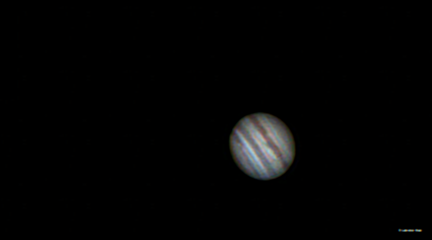

Merci à vous, je tien à dire que jais collimater mon télescope, et il en avait bien besoin ! le laser:darth: n'était pas du tout centré(après 1 et demi ans tu m'étonne!shifty!), jais régler les deux miroirs(une horreur à régler avec un 130/900...), et je vais tenter à nouveau de prendre des vidéo de jupiter se soir avec une barlow 3x orion que j'ai reçut aujourd'hui.
Il y a 2 heures, deep impact a dit :
Et tu motorisé?
Combien d'images  / sec?
Quel traitement as tu fait?
Oui je suis motorisé en AD , jais fait une vidéo de 30 seconde sous SharCap pour la petite jupiter, je ne sais plus combien  d'images/secondes (combien me conseille-tu ?) et jais traité vite fait sur LightroomCC.

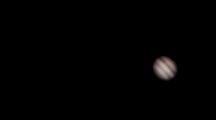

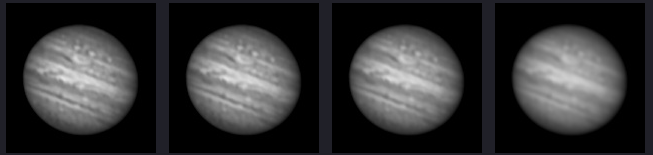

Donc hier soir j'était de sortie :rolleyes: et jais capturé jupiter, je vous montre le avant et après lightroom.
5af16fa62ec85_jupiter3.png.006902e5fd48e42ff6a2253c14448ccd.png5af16fc1f400c_jupiter3.jpg.cce71dc27ba3912ef5deb97727b4561b.jpg
Le problème, est que l'on voie à gauche que jupiter (non retoucher)est flou et à droite jupiter modifier avec la netteté à 150 pour faire ressortir un maximum de détailles... zoomer pas dessus:s.

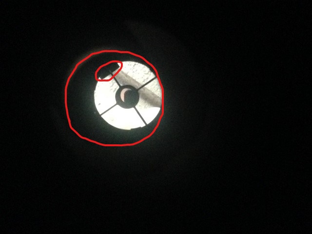

Donc mon hypothèse c'est que jais mal fait ma collimation, à vrai dire je ne sais pas si je doit mettre le porte oculaire renfoncer au maximum ou sur-élever au maximum, car ça change tout !
Perso je les renfoncer au max et jais régler les miroirs , car sinon jais un peut de jeu avec le PO et ça le laser ne pardonne pas.
Mais quand je regarde dans le PO à l'oiel nue je voie que le mirroir primaire n'est pas centré sur le secondaire, et  je voie aussi mon porte oculaire reflète dans les miroirs quand il est renfoncer au max.
regardez :
Donc petit rond rouge porte oculaire à fond(on devrais pas le voir normalement) et grand rond rouge le miroir secondaire et le primaire non centré.
Une question: Comment traites tu tes images après l'acquisition?
Que je comprenne...avec ta webcam, tu prends une photo que tu traites avec Lightroom ?
Pas d'empillage de photos triées?
Si ton résultat est le brut d'une seule image, alors cela va être très bon après empilement et traitement !
si c'est une vidéo empilée, mais pas traitée avec un logiciel comme Registax, cela devrait être bon aussi !
Si tu pouvais répondre à la question d'Ursus et éventuellement nous mettre à disposition une "vraie" brute d'empilement ?
Tu dois pouvoir tirer plus de ton image et/ou de ton matériel.
Avec ton image en JPEG passée dans Registax et un peu de saturation dans Pixinsight, cela donne:
Le traitement est sans doute trop poussé pour une image en JPG mais il me semble que tu n'appliques pas les traitements ad-hoc. Je me trompe peut être.
