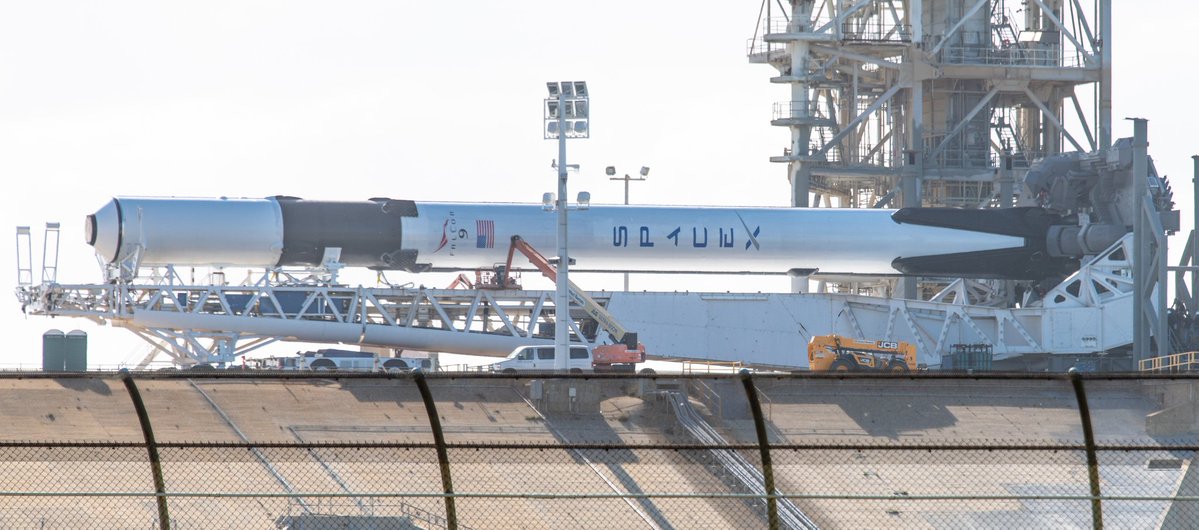

Par la suite on a remis le lanceur à l'horizontale. Sera-t-il ramené à l'atelier ? Mystère et bulle de gomme comme dit l'expression enfantine.

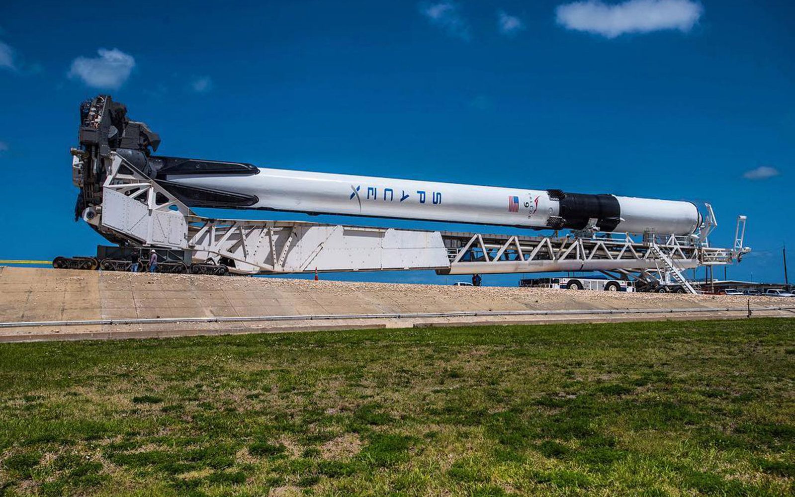

Extrait du press kit et liste des améliorations concernant la version Block 5 (source non officielle, relevée sur reddit) ; Deux photos de la « nouvelle fusée » (on constate que son aspect est différent des versions précédentes)
