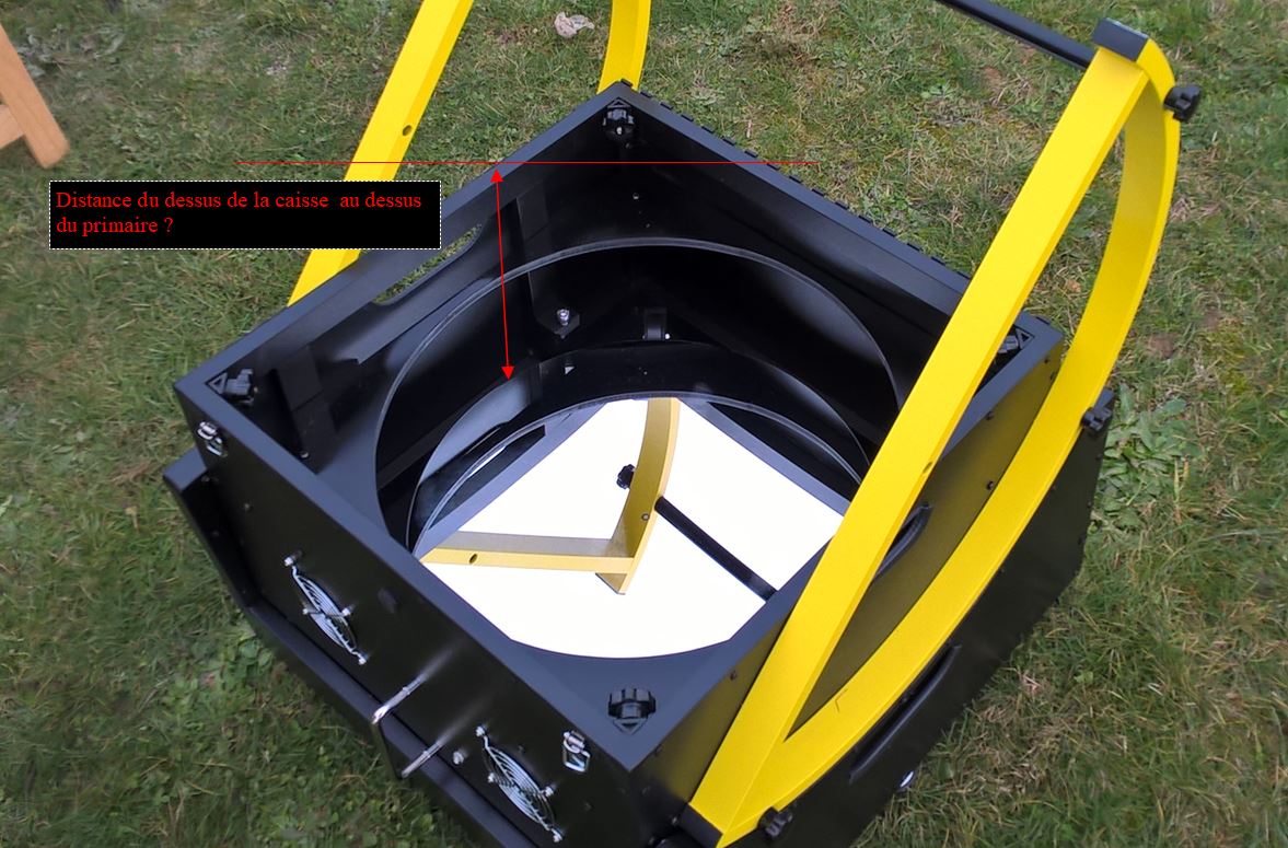

J'ai apporté une modification à mon Dobson Explorer Scientific afin de faire le réglage de la collimation par l'arrière. Le montage est aboutis reste à retrouver la position exacte du miroir primaire en focale. Es que les possesseurs de l'explorer 406 mm pourrait m'indiquer la hauteur du haut de la caisse au dessus du primaire ça me ferait gagner beaucoup de temps.
Merci pour votre aide
Jéjé
Salut à tous bien voilà le test est très concluant le réglage se fait très rapidement avec un bon laser, l'image et absolument superbe au 14 mm ES les étoiles sont piquées comme des aiguilles; le miroir ne bronche pas avec ses trois points d'appuis bref un travail de plus de 35h au compteur mais le résultat est là !!!! voilà les choses sont dite il me reste à gérer la base de la caisse mais ça sera un jeu d'enfant. Je mettrais à jour la pages sur la modification sur notre site les Astroj http://astrojeje.com/.../amelioration-dun-dobson.../

c'est 20 centimètres la hauteur entre le miroir et le bord de la boite
pour les vis du secondaire c'est 35mm pour la base et 40mm pour les cotés donc un triangle isocèle.
et au fait oui ! c'est quoi ce pare buée autour du primaire ?
pourquoi t'as démonté le couvercle pour le remplacer par ce tube en alu
je comprends pas l'idée ! la collimation par le haut c'est pourtant un mieux non...
