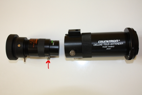

Je voudrais essayer un montage de ce type ( C8 ) :
Barlow <--Oculaire<--Tele extender<--Bague T2<--Réflex.
Problème il me faudrait une vis sans tête sur la barlow pour tenir l'oculaire car la vis d'origine ( flêche rouge ) m'empêche de mettre le tele-extender.
Où puis-je trouver ça ?
Quel diamètre et quel pas est-ce ?
Merci.

il y a 11 minutes, jeap a dit :
Salut
Je viens de regarder sur ma Celestron Ultima, j'ai essayé avec un taraud de 3mm et pas 0.5 c'est bon
Pour les vis, tu devrait trouver ton bonheur ici :
https://www.bricovis.fr/std/accueil.php
