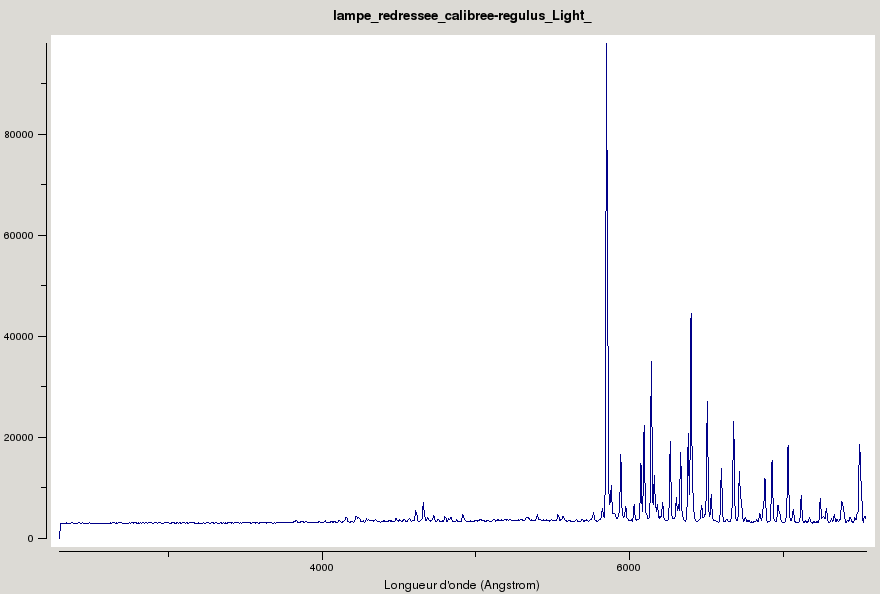

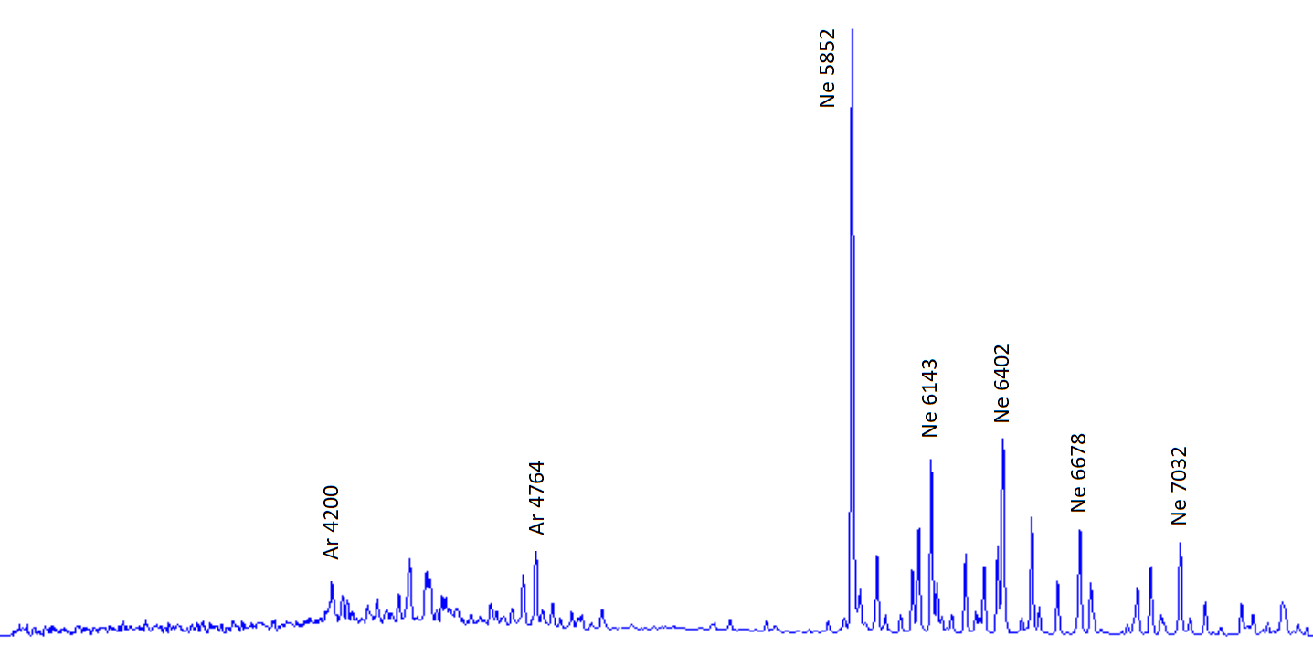

Voici le profil 1D de la lampe :

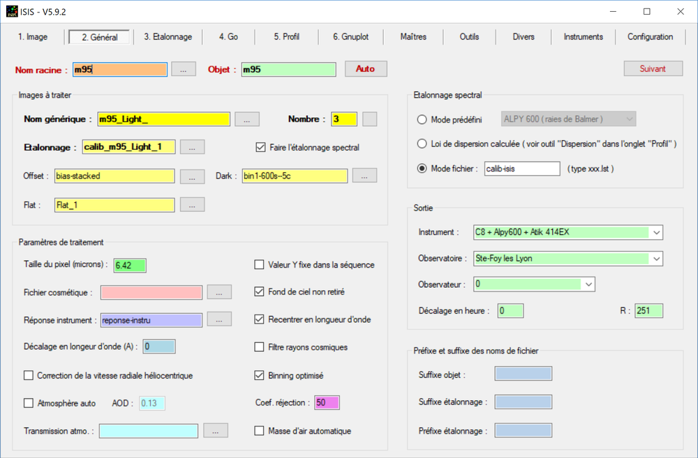

Réglages dans ISIS :

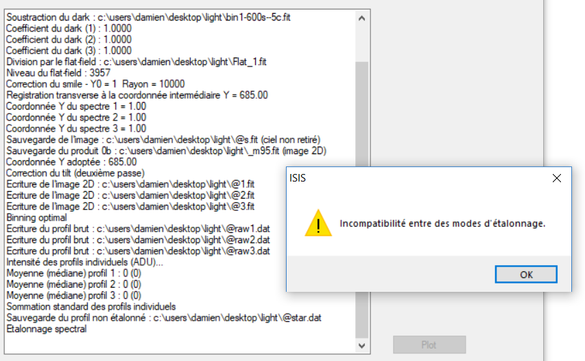

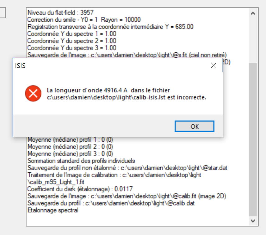

Et là, c'est l'erreur :
J'ai essayé dans l'onglet d'étalonnage de lui spécifier l'emplacement en pixel de la raie Ne à 5852A, mais sans succès.
Quelle est la marche à suivre ?
Tu peux essayer de supprimer cette raie de ton fichier d'étalonnage et de relancer le processus, si tu as un nouveau message avec cette fois la raie suivante à 5400.5 A , c'est que le problème n'est pas lié à la raie à 4916.4 A, alors tu devrais vérifier la valeur que tu donnes à la dispersion.
la dispersion, est exprimée en A/pixel, la valeur de 0.647 que tu utilise me semble faible compte tenu de la taille des pixels et du fait que tu fais de la basse résolution, je me serais attendu à quelque chose entre 1. 5 et 2.5, qui est l'ordre de grandeur de ce que j'ai sur un LISA .
Note  que si tu a exprimé la dispersion en pixel /A  et non en A/pixel cela peut s'expliquer 1/0.647 = 1.5, essaye alors de prendre la valeur inverse.

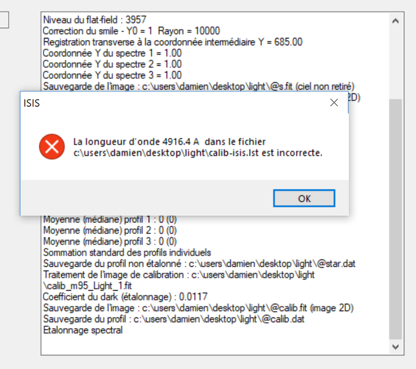

Néanmoins, avec le fichier LST corrigé,  j'obtiens encore une erreur :
Les réglages dans l'onglet Général n'ont pas changé.
J'espère que c'est une erreur humaine et non une impossibilité technique d'ISIS d'étalonner via un spectre de lampe et une liste de raies.
Là, je ne vois pas. Ce je peux te dire c'est que j'utilise ce mode d'étalonnage avec in LISA et que cela marche, donc je pense plutôt à un problème de réglage ou un fichier d'étalonnage mal formaté.
Par curiosité, juste trois questions qui n'ont pas de rapport avec l'étalonnage :  1/ pourquoi as-tu coché "fond de ciel retiré" ? 2/pourquoi ne pas utiliser un fichier cosmétique ? 3/ pourquoi as-tu coché "recentrer en longueur d'onde" ?
A mon avis les valeurs des raies que tu prends ne sont pas celles de la lampe Lisa-Alpy, mais celles du Lhires :
http://o.garde.free.fr/astro/spectro/SpectreArNeLISA.pdf
Sur ton spectre de lampe de calibration je ne vois pas la raie > à 7000A donc ça ne peut pas marcher non plus.
Essayes plus simplement en prenant 3 raies, à noter que beaucoup de raies  dans ton spectre de lampe sont des blends donc il faut moyenner pour trouver la bonne longueur d'onde. Est ce que tu peux prendre des raies plus dans le rouge comme 6965.431A, 7067.218A, 7383.98A ?
Avec ces 4 raies : 5258.49A + les 3 précédentes ça devrait marcher.
SI tu poses assez longtemps mais pas trop pour pas tout saturer tu peux utiliser les raies dans le bleu ça a déjà marcher chez moi.

Spectrahm, Il faut être  bien sûr que  tu ais correctement  identifié sur ton spectre d'étalonnage les raies que tu utilises dans ton fichier de calibration. Quand tu dis "les longueurs d'onde ont été mesurées avec un eshel", est ce bien ta propre lampe d'étalonnage qui a été mesurée ou bien est ce la mesure d'une autre lampe un peu différente de la tienne ?
Attention dans le temps les lampes d'étalonnage utilisées sur les instruments Shelyak Lhires, Lisa et Aply ont changé ( il me semble vers 2014) du coup leurs spectres ne sont plus les mêmes et si tu utilises une mesure eshel ancienne faite à l'époque des premières lampes qui étaient des Ne et non des NeAr comme maintenant,  il se peut que tu ais mal attribué les longueurs d'onde de ta propre lampe et donné dans le fichier de calibration des raies qui ne sont pas dans ton spectre de lampe.

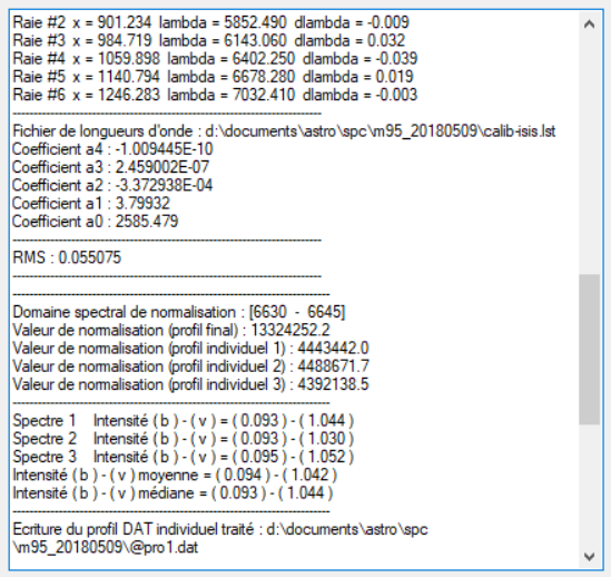

Bonjour à tous et merci pour vos réponses. J'ai pu le faire marcher, le problème venait de l'onglet étalonnage, la zone de binning était bien saisie mais la raie de référence n'était pas conforme pour M95 (raie d'émission). Je me sens bête !
Ca marche donc, mais pas parfaitement, le problème est cette fois une erreur RMS aberrante de 16 RMS. Je vais creuser ça.
Voir davantage
1/ A court d'idées, j'ai fait plusieurs essais pour résoudre ce problème. Je me suis dit notamment que sur une lampe de calibration, il n'y a pas de fond de ciel donc j'ai essayé cette option.
2/ J'en ai réalisé un via l'onglet Maitre. J'ai compris que l'algo était plus efficace si le seuil était relevé de façon à obtenir 200..300 pixels chauds, mais quelle est l'utilité du fichier cosmétique par rapport aux Darks ?
3/ Là aussi c'est un essai pour voir si cela changeait quelque chose.

Non comme je disais, il s'agit de ma propre ampoule Néon-Argon "du commerce", pour m'épargner (au moins temporairement) les 700€ du module d'étalonnage de l'Alpy.
Cette ampoule a été testée par C.Buil : http://www.astrosurf.com/buil/calibration/lamp1.htm
Le spectre de cette lampe a été réalisé par Thierry Garrel, je suis affirmatif quant au fait que les spectres soient identiques, mes raies sont juste plus évasées vers le bas et il me manque les raies très fines, basse résolution oblige.

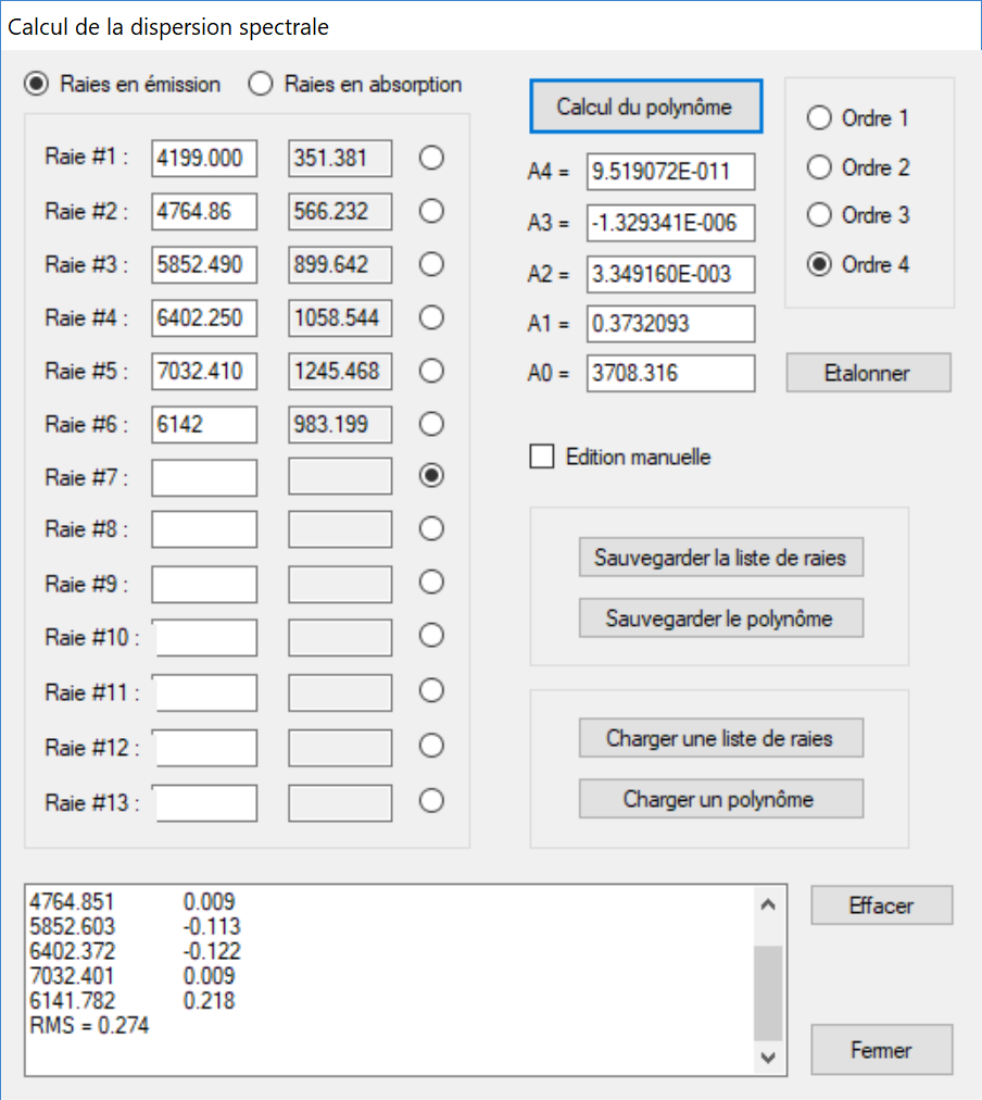

Je pense mes raies maintenant bien identifiées, voilà ce que ça donne :

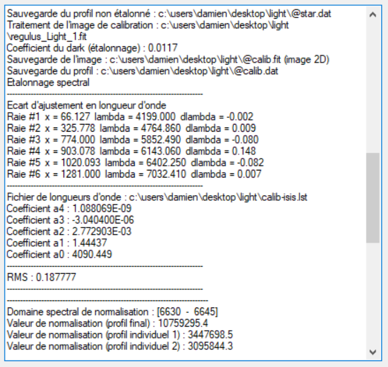

Lorsque je calcule la loi de dispersion avec ces raies, l'erreur est très raisonnable :
Et en utilisant le spectre de la lampe + fichier de réponse pour étalonner un autre spectre :
RMS 0.18. Beaucoup mieux !

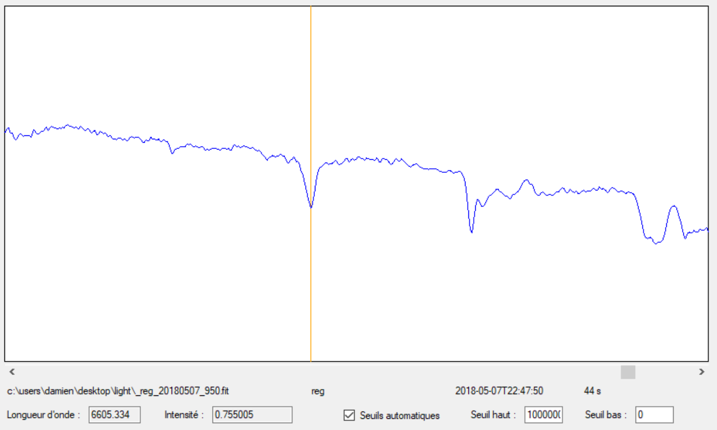

Reste malheureusement que Halpha n'est toujours pas à sa position, il subsiste un léger décalage. Mystère...

La raie Ha qui tombe a 42 A, il y a un problème... Avec une bonne calibration les raies de Balmer tombent pile avec des erreurs <1A, tu en es loin apparemment. Est-ce le cas pour Hb etc ? As tu essayé de calibrer avec une étoile chaude, puis avec la méthode mixte étoile chaude et lampe Ar-Ne ? Peut être que ton identification de raie Ar Ne n'est pas parfaite, ça pourrait expliquer pourquoi tu as un bon RMS tout en étant dans les choux.
Voici une carte des raies de la lampe Ar Ne de l'Alpy, avec en bleu des raies qui ne sont pas des "blends" et qui sont utilisées par isis dans sa routine de calibration :

S'agit il bien d'une Lampe Relco Ar/ne car il en existe de plusieurs types qui n'ont pas rigoureusement les même raies, certaines ont également des raies de l'Hydrogène.
En comparant ce que tu obtient avec ma lampe qui est dans mon module de calibration LISA, les 2 graphes sont différents.
De plus de quelle manière as tu fait la pose pour avoir l'image de calibration ? En positionnant la lampe devant le télescope ? As tu changé la position du télescope entre le moment ou tu as fait la cible et le moment ou tu as fait la lampe de calibration ?

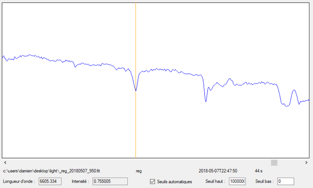

Apricot, oui, le décalage est linéaire sur toute la série de Balmer. Le plus probable est qu'une raie soit mal identifiée, ce qui est dingue... J'ai trouvé une autre combinaison dans les raies Argon dont le RMS est encore plus faible, 0.003 RMS avec pourtant 6 raies de référence ! Et j'ai toujours un décalage sur Ha. 15A, mais 15A de trop...

Bon, j'ai pas fait le traitement (j'ai pas ISIS sous la main actuellement) mais ce que je peut dire c'est que tu n'as aucune certitudes sur les longueurs d'onde que tu indiques pour la lampe de calibration. Rien ne prouve qu'il y ait le même gaz dans celle utilisée par Christian (de mémoire c'était une lampe de chez Habitat qui est introuvable maintenant) et la tienne. De plus en poussant les seuils sur ton image on voit clairement qu'il y a un autre spectre qui se superpose à celui de la lampe : peut être Regulus ?
Déjà je prendrai le problème à l'inverse : calibre Régulus sur les raies de Balmer (tu les as toutes jusque loin dans le bleu, tu peut prendre de H alpha  à H epsilon après elles sont moins espacées donc tu ne gagneras pas grand chose) et ensuite applique la calibration sur ta lampe spectrale et comme cela tu pourras vérifier les valeurs des longueurs d'ondes. Sélectionne ensuite celles qui correspondent bien à du Neon et/ou de l'Argon, puis retraite le spectre de Régulus en appliquant ta liste de raie.
Merci Olivier. Il y a encore un décalage en étalonnant la lampe depuis les raies de Balmer, mais c'est finalement logique et je pense avoir trouvé l'erreur.
L'étalonnage automatique marche bien avec M95 et sa lampe (en prenant en compte le redshift) mais pas avec Regulus, or je n'ai pas posé la lampe de la même façon devant le télescope. A priori il faut la positionner bien de face, en haut ou en bas du tube (dans le sens de la fente), sinon les raies se décalent. Pas de beaucoup, mais assez pour avoir quelques Angstroms d'écart. D'où justement l'intérêt d'injecter directement le flux devant la fente comme le fait le module d'étalonnage.

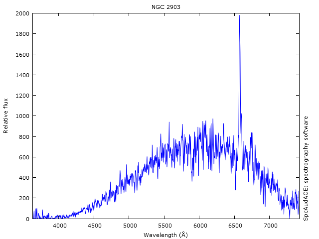

Ce fût un peu long mais les raies sont maintenant identifiées. Ca a été galère car si le néon correspond, les raies dans le bleu sont des blends complexes entre argon, xénon et probablement d'autres éléments. C'est le spectre eshell de Thierry Garrel d'une lampe assez proche qui m'a permis de résoudre les derniers éléments du puzzle, qui ne correspondent à aucune raie des spectres Relco.

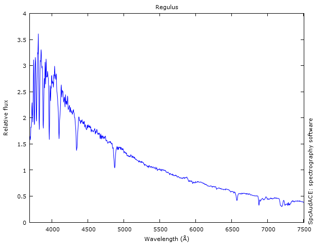

RMS à quasi 0 tant dans ISIS que spcAudace sur mes acquisitions de la semaine dernière.
Ici avec Régulus :
Et la galaxie NGC 2903 :
