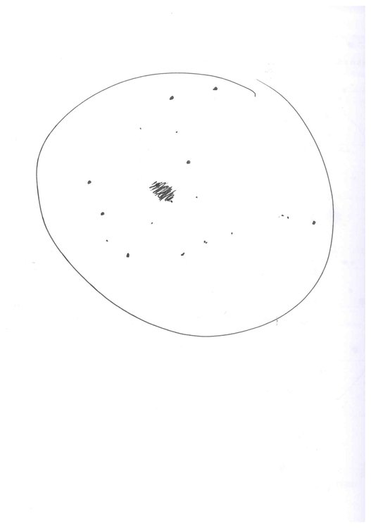

Et donc c'est validé, observable au 400 sous bon ciel sqml 21.4 ce qui est loin d'être introuvable en France. Evidemment l'objet est extrèmement faible et il faut vraiment aller le chercher du coin de l'oeil et même ainsi c'est loin d'être évident. J'ai dessiné le champ pour vérifier ma localisation par rapport à des photo et tout roule, même eu la surprise de constater que la tachouille légèrement alongée avait été vue dans le bon sens :) . Ci dessous mon dessin, comme dit c'est pas de l'artistique mais uniquement fait pour situer le champ. La galaxie est bien sûr bien plus faible que représentée ici.

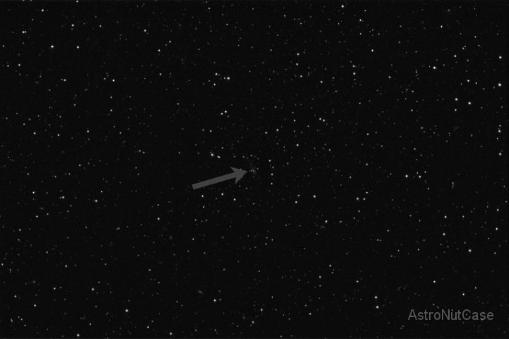

La chance pour la localisation c'est que l'endroit est assez bien identifiable grace à l'alignement de 4 étoiles juste à coté (à gauche à l'oculaire, à droite sur l'image ci dessous). Il y a même un autre alignement plus faible mais quasiment symétrique de l'autre coté de la galaxie (sur l'image ses deux étoiles centrales touchent de part et d'autre la pointe de la flèche) ce qui donne l'impression d'un astérisme en forme de carré avec la galaxie quasiment au milieu. La galaxie m'a parue la plus évidente autour de 200x. A 180x pour être précis, avec un XW10 sur 1800 de focale. Le champ y est pas tout à fait deux fois plus grand que la longueur de la flèche sur l'image ci dessous.
