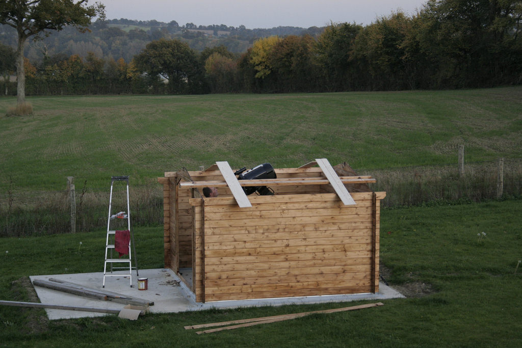

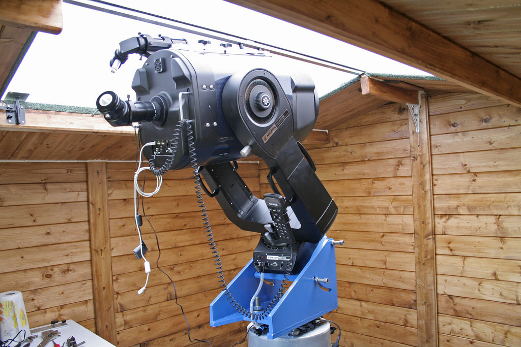

Bonjour ,
En plein travaux de mon abri en ce moment  , l'idée d'un volet roulant presque à l'horizontale m'avait effleuré mais du fait qu'il soit presque  à plat me gène pour l'étanchéité en cas de pluie . L'eau risque de s'infiltrer entre les lamelles .
je suis preneur d’explication si quelqu'un a réalisé avec ce système .

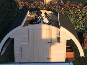

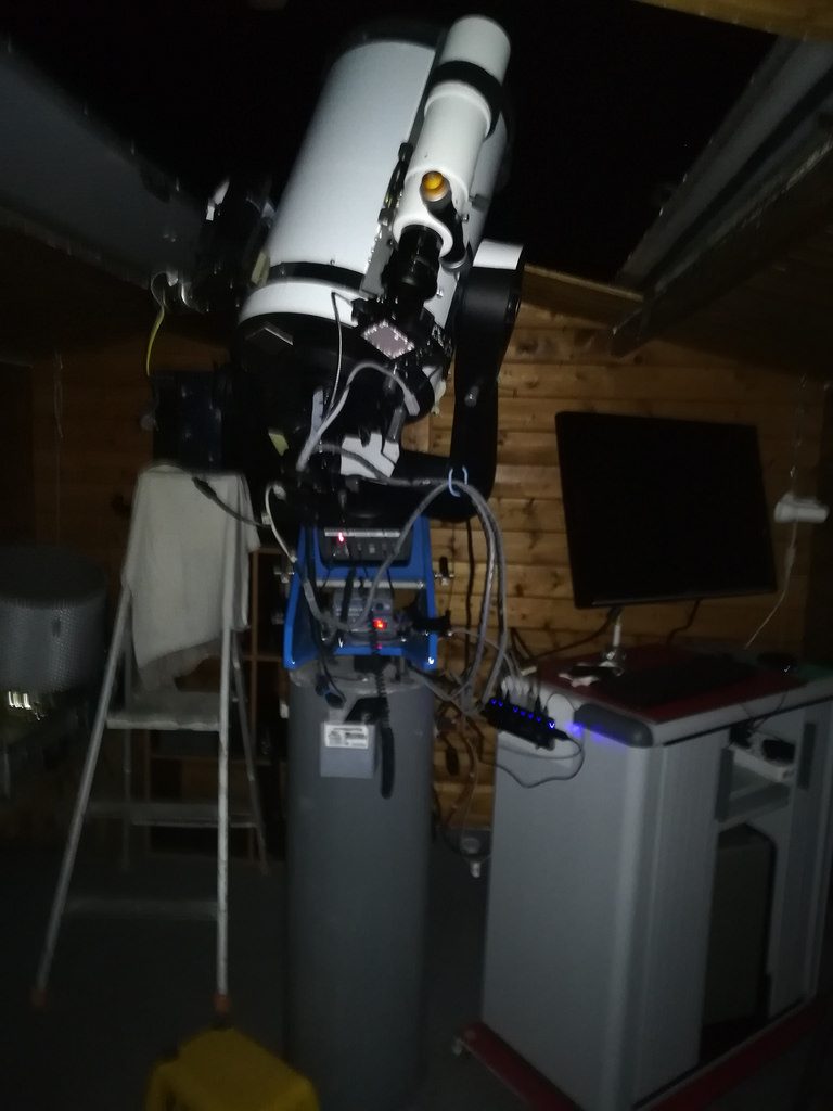

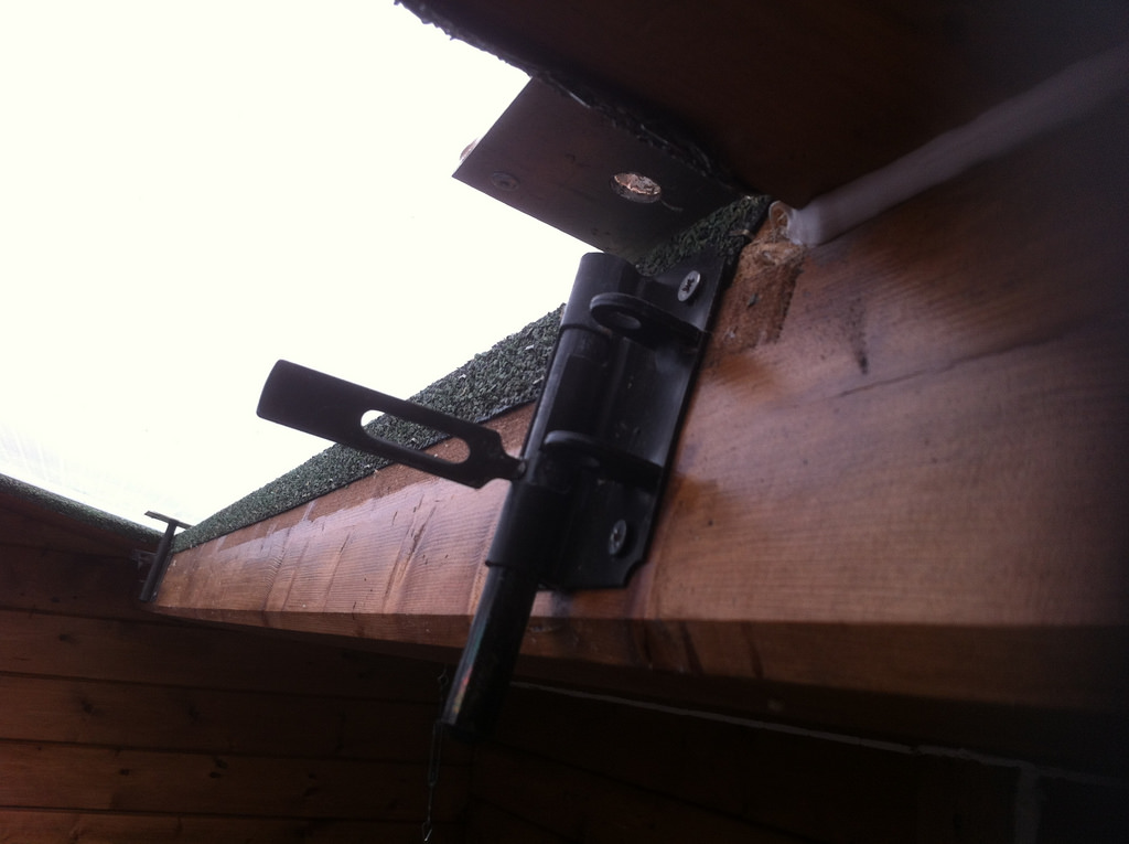

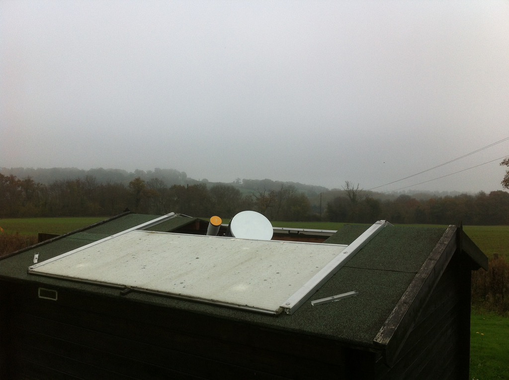

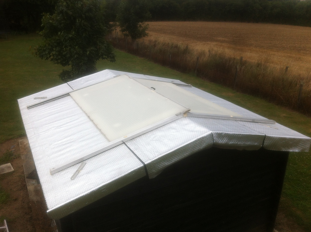

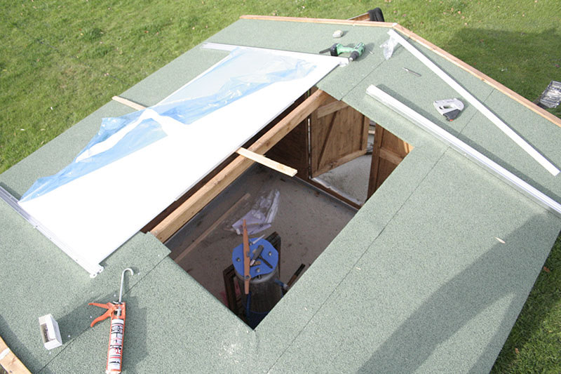

 Je partage mon abris (fait il y a 10 ans maintenant), si ça peut donner des idées :-D
EE
_TTTT
_RCX
GG
II
IMG_20171216_001252
IMG_1164
Bonne continuation !
Modifié par Jolilo

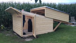

Bonjour ,

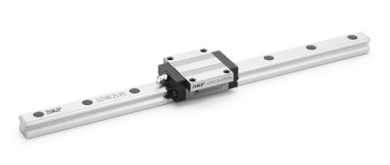

Etant dans une région où les vent souflent parfois tres fort en hiver j'ai vu ce système sur rail qui pourrait être une bonne solution pour l'ouverture de mon toit en deux parties

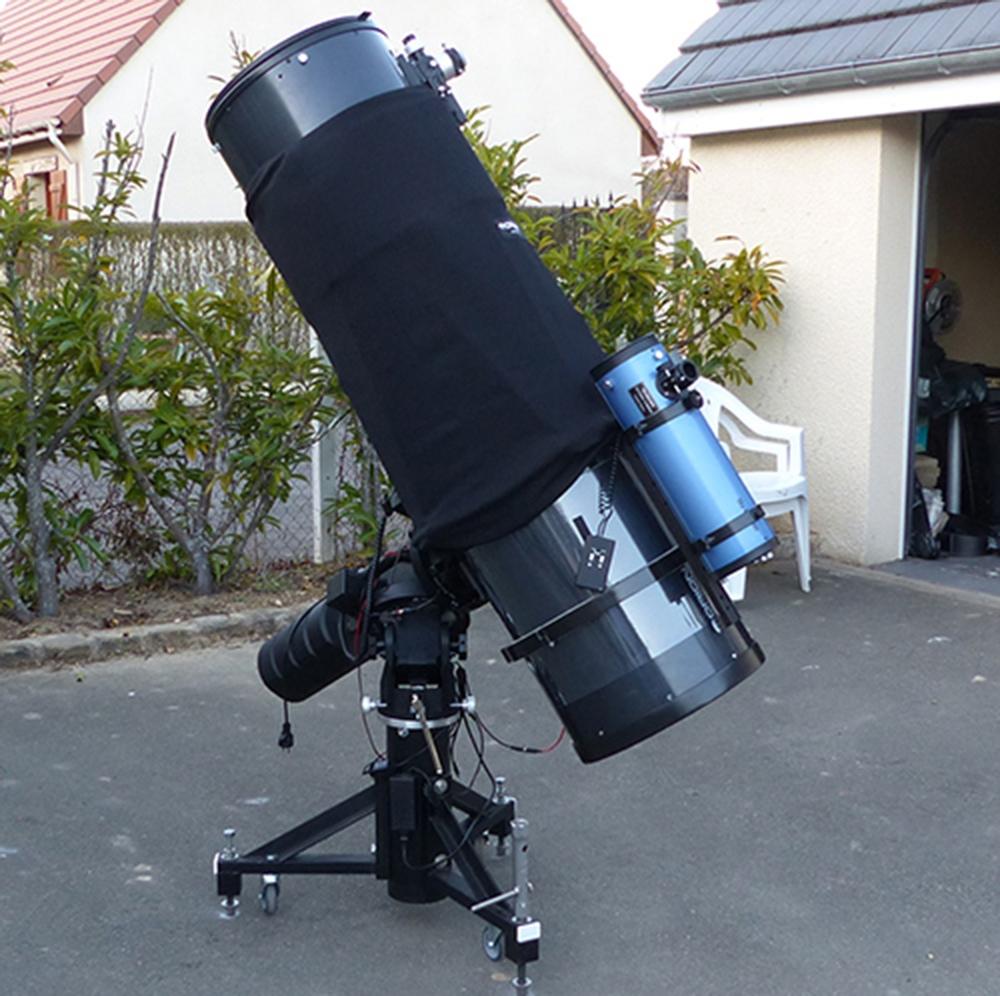

Cool ce sujet. Au lieu de déplacer le contenant, tu peux aussi déplacer le contenu.
C'est mon choix. 30 mn de mise en œuvre en comptant large. Mise en station et alignement compris :).

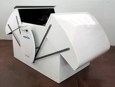

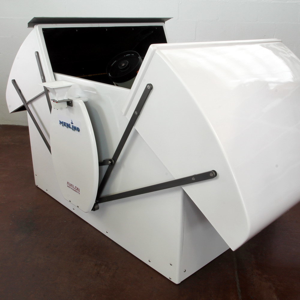

Oui je comprends les points que tu cites. Et quelque chose de ce style ?

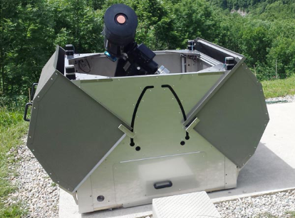

Comment se nomme cet abris de telescope car je n’arrive pas à déterminer son nom à cause de la qualité basse de l’image ?
Il est sur le même fonctionnement que celui de Shelyak qui n’a jamais à ma connaissance était mis en vente.
il y a 11 minutes, Axeldark a dit :
chez Avalon : https://www.avalon-instruments.com/products-menu/observatories/merlino-personal-remote-observatory-detail
il y a aussi une autre version, ronde et plus grande,  "allsky" chez Baader-planetarium : https://www.baader-planetarium.com/en/domes/baader-allsky-domes-(2.3---6.5-meter).html
