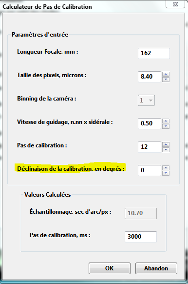

L’information de la position utilisée pour la calibration est elle utilisée pour déterminer le déplacement pour la calibration ???
Menu cerveau / guidage / pas de calibration / calculer
Apparemment le nombre de pas par défaut est de 12 pour une durée d’un pas de 800 ms
Suivant la valeur de la dec renseignée la durée du pas augmente
Y a il un champ ou renseigner la dec ???
Olideso tu confirmes ???
Cordialement Daniel
Faute de réponse autant se taper toute la doc de PHD et la DEC=0 se trouve dans le calculateur de la calibration .
Il est vrai que la calibration comme le polar alig sur une eq6 est plus précis au sud méridien .
PHD devient de plus en plus compliqué avec des fonctions qui ne servent pas toujours .....
