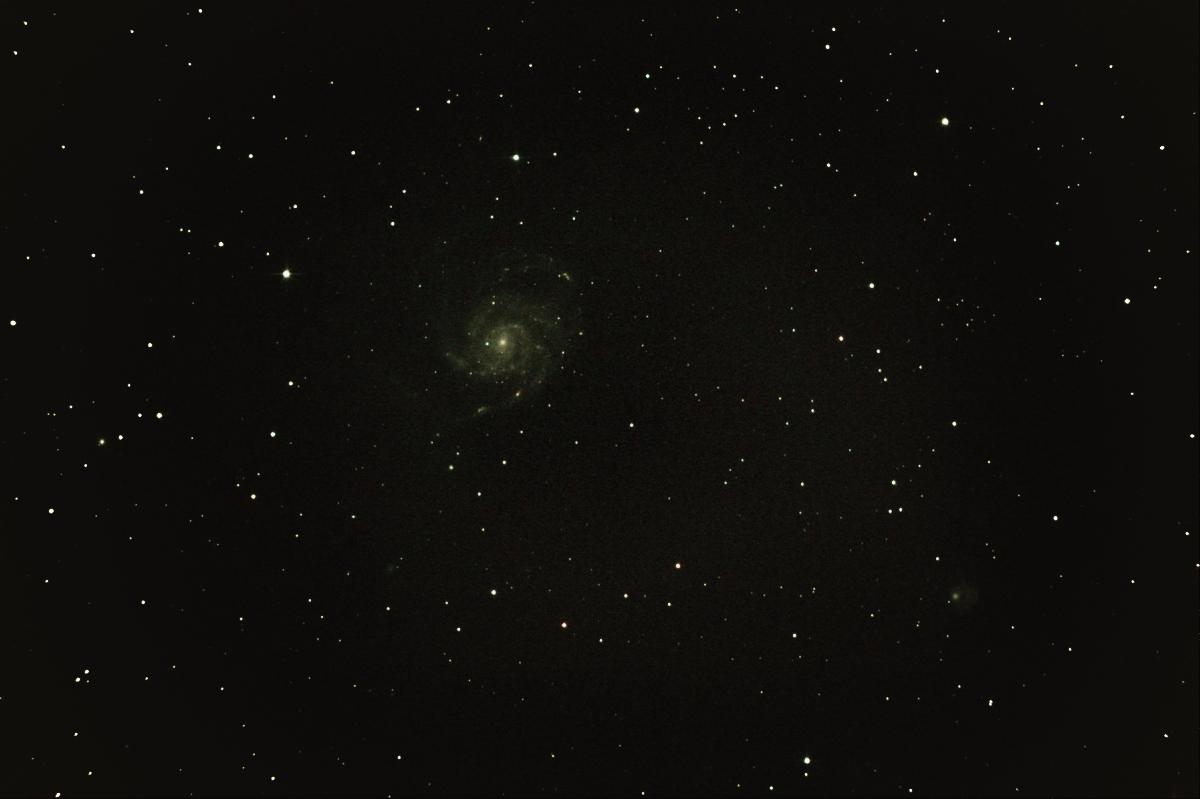

Quelques nuits claires et hop! c'est l'occasion de mettre en tester le matériel sous les étoiles.
J'avais choisi une cible toute désignée en cette saison: M101
J'avais essayé de l'imager à plusieurs reprises l'an dernier sans succés.
Du coup dimanche soir je m'y suis attelé:
-150/750 sur EQ5
-autoguidage par le chercheur avec T7C+phd+ST4 (et ça aussi c'était une première)
-eos450D fraichement dé filtré partiel par mes soins + filtre eos CLS (because PL importante de Bordeaux)
24 poses de 150s (22 conservées) à 800ISO
7 darks
15 offset
15 flats (encore une nouveauté avec une boite à flats homme made)
J'ai testé 2 pré-traitements:
-DSS, comme d'habitude
-SIRIL (qui me plait de plus en plus)
Malheureusement, les résultats étaient très différents et je n'ai pas su exploiter la version SIRIL.
C'est pourtant avec ce dernier que j'avais sorti une image sympa précédemment sur M42.
Et ensuite, traitement CS8, gradient X
Le résultat:
Ce qui m'a plu:
-les étoiles rondes. Ca change. L'autoguidage est long à mettre en oeuvre mais c'est bougrement efficace sur ces poses longues
-la PL n'est plus génante avec le filtre CLS
Mes galères:
-M101 est plutôt avare en photons, d'ou la difficultés à la trouver pour commencer.
-Ensuite, je suis conscient d'avoir un diamètre un peu juste pour cette cible. Peu être faudrait il augmenter le temps de pose. Pour ça, il faut que je peaufine mon guidage...(il "saute" toutes les 10-15min systématiquement, puis se recale tout seul. Il faut être derrière pour interrompre la photo en cours et la relancer au bon moment).
-Le temps de poses total n'est que de 55min, ce qui me semble peu d’après ce que j'ai pu lire ici et là. Ce sera l'occasion de refaire 1 ou 2 sessions.
-pas simple (pour moi) le traitement sous CS8. Mais ça va venir.
Au delà du résultat obtenu (que vous pouvez commenter), cette manip amène 2 questions:
-sur le guidage, et plus particulièrement sur l'équilibrage de l'ensemble. Un APN sur un tube décale beaucoup le centre de gravité mécanique de l'ensemble. Du coup, je n'arrive pas à obtenir un équilibre satisfaisant, même en testant différentes positions. Y a t il une astuce?
-si je fait des sessions supplémentaires sur M101, il n'y a aucune raison pour que le cadrage soit pile poil identique (position de l'APN sur le PO).
Même si DSS ou SIRIL savent rattraper ça, je vais me retrouver avec des aigrettes supplémentaires sur les étoiles, non?
Voila mes expérimentations.
Fred

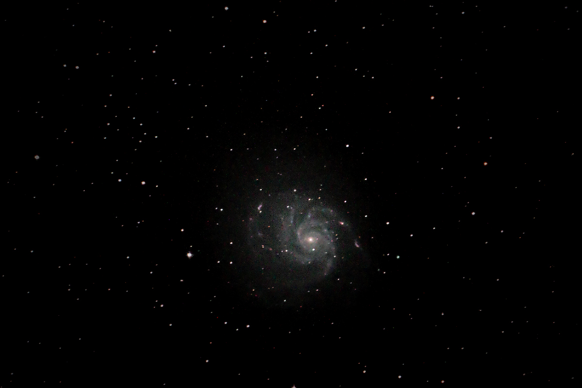

M101 n'est pas une galaxie facile, elle est grande, mais peu lumineuse, néanmoins, soit ton filtre CLS coupe beaucoup de flux lumineux, soit tu as mal exploité ta brute. Pour t'en convaincre, voici un exemple d'une photo prise lors d'une soirée astro avec un pote :
5af34277b7fc1_M101_LIGHT_120s_1600iso_29c_00637stdev_20160813-00h21m31s234ms.thumb.jpg.f055673d02613269f182ab128cf3a5e3.jpg
Le but de la soirée était de faire de l'observation assistée, pas de la photo, mais j'ai gardé les prises faites pour les traiter quand même.
Donc cette photo n'a ni dark, ni bias, ni flat et ce n'est que l'addition de 2 poses d'une minute. Elle est faite avec un instrument 1,56x plus lumineux que le tien, un EOS1100D partiellement défiltré (quasi identique à ton 450D) à 1600 ISO et un filtre anti-pollution IDAS LPS-P2.
Donc si on tient compte de la différence de luminosité des deux télescopes et que comme on travaille en RAW les ISO n'ont pas une influence majeur, tu devrais avoir le même flux avec deux poses de 94 secondes. Hors, malgré 22 poses de 150 secondes, c'est loin d'être le cas.
Ton image finale montre que tu as un souci avec tes flats.

Bon début, l'essentiel y est :) mais perso je ne tenterais jamais M101 avec la pleine lune même avec un cls. Avec un 150/750 une heure de poses c'est très insuffisant, d'autant pus que le cls te bouffe du signal , que M101 est très difficile à faire et que tu as la pleine lune.

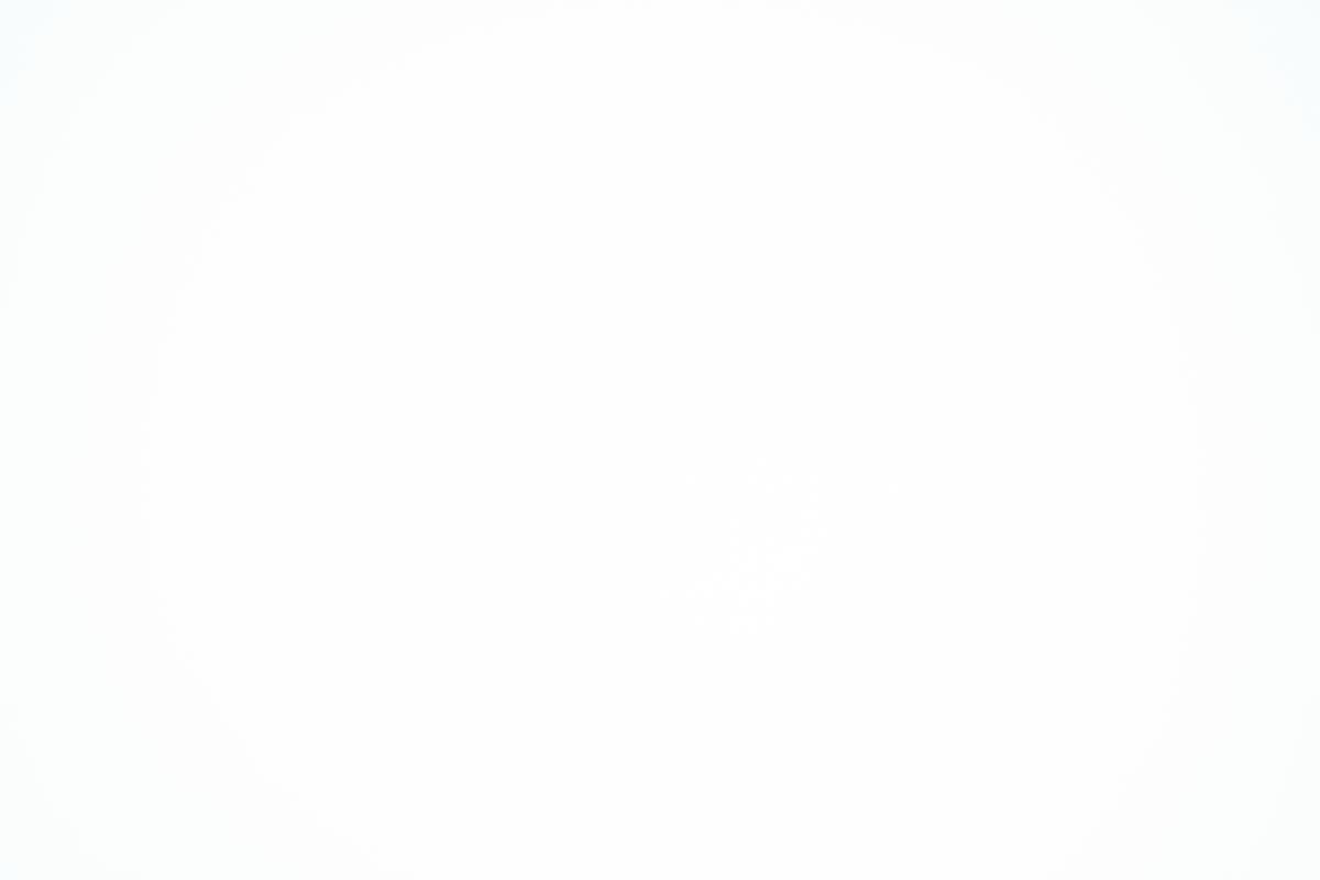

Pour les flats, j'ai utilisé une réalisation récente de boite à flat, avec un éclairage LED modifié.
Pour le tester, j'ai fait des photos à 0.4s pour avoir sur l'histo: le rouge à 50% environ, le Vert et Bleu à 2/3. La répartition me semble logique compte tenu du défiltrage.
Ensuite, en forçant la saturation, on aperçoit bien les effets dans les coins, et le milieu de l'image est bien homogène.
Avec ça, je me suis dit que mes flats étaient corrects. Peut être que je me plante, mais alors comment savoir si les flats sont bons.

Pour les flats, ils doivent être fait avec le filtre CLS et les mêmes réglages qu'à l'acquisition.
Autrement-dit, tu ne dois pas changer la MAP, tu ne dois pas changer l'orientation de l'APN, tu ne dois pas changer les niveaux RVB, évite de toucher au gain, ... bref, dans la mesure du possible ne change que le temps de pose pour que ton histogramme ne dépasse pas les 2/3.
Ta source lumineuse doit être parfaitement uniforme. Sur ta photo tu as un donut, ce n'est pas normal.

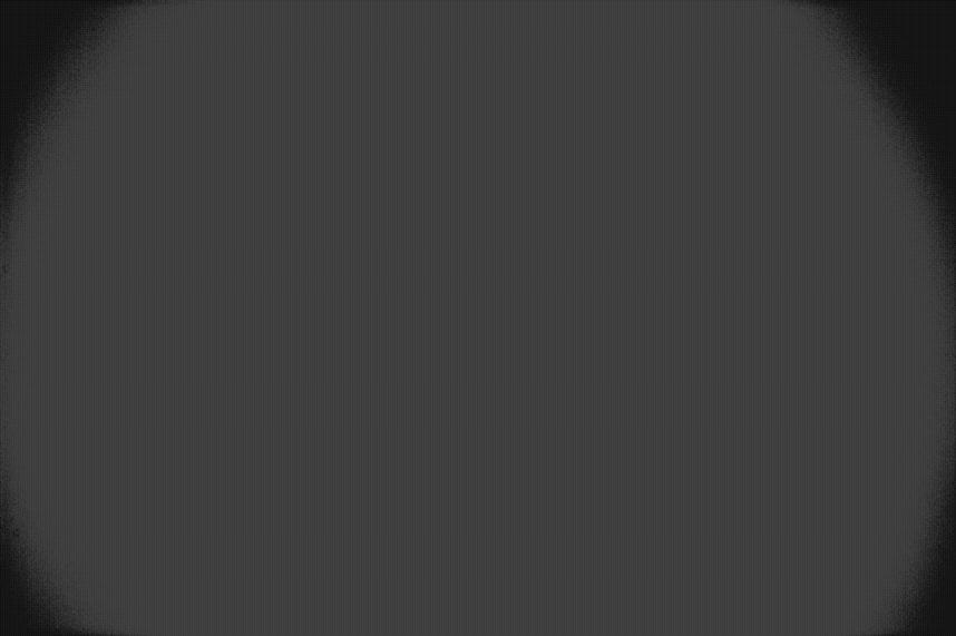

Davidastro, je voudrais juste te soumettre 2 vues de l'un de mes flats.
L'idée ici est de juger les flats utilisés, dans un premier temps.
Il s'agit donc du même fichier, d'abord tel quel, en jpg.
La deuxième version est vue avec SIRIL après AutoAdjustment pour exacerber le contraste.
Le centre me parait pourtant homogène? Quant aux coins, je pensais que c'était normal pour un Newton.
Pour réaliser mes flats, je les fais en fin de séance. Je ne touche à rien si ce n'est que je place ma boite à flats devant.
Ensuite je règle le temps pour me mettre entre 1/2 et 2/3 sur l'histo. Ce qui m'a donné un temps de pose de 0.4s pour le coup. Tout cela correspond à ta description en fait.

Tu travailles dans quel format ?
La version JPG de ton flat est bien trop lumineuse et les angles ne devrait pas être cyan !
Il est normal d'avoir les angles plus sombres, c'est ce que l'on appelle le vignetage.
La version Siril est trop sombre, mais je ne sais pas comment travaille Siril, une trame est visible, mais elle est peut être dû à la réduction de l'image.
Il n'y a effectivement pas d'effet donut visible sur le flat version Siril, ce qui veut dire que tu l'as généré au traitement.
Je pré-traite les RAW.
Je n'ai mis en lien que les jpg car bien moins volumineux, c'est juste pour ça.
Quant à la version siril, c'était juste pour illustrer le vignettage justement.
Pour le donut, je vais creuser le sujet.
Fred
