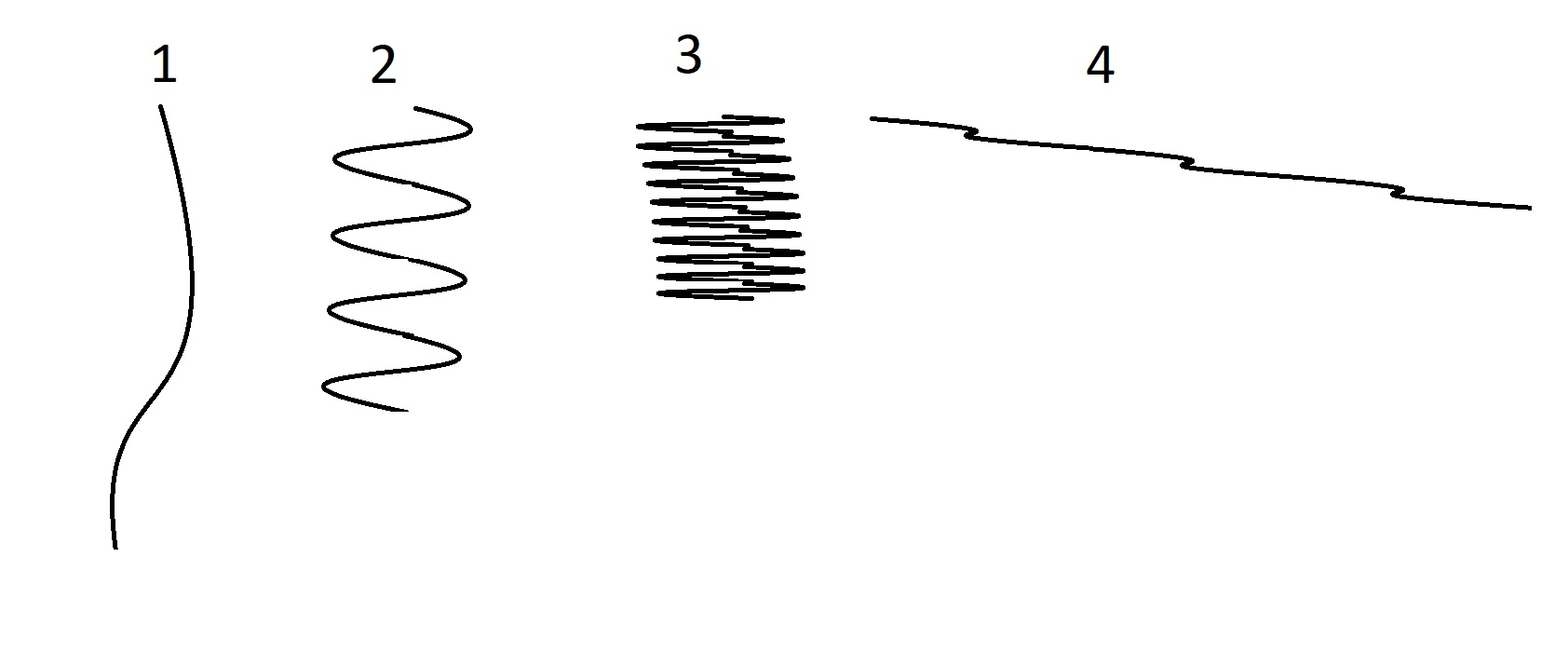

Rhooo quand même ! Justement, la trame est liée à tout un tas d'imperfections cumulées : des points chauds, mal corrigés, et de la dérive plus ou moins rapide, qu'il y ai ou non un guidage, donc, si, le dithering permet justement de noyer tout ça, cumulé avec un empilage avec rejection.

Non plus. Avec un MES décalée tu as une trame en arc de cercle mais une trame quand même. Essaies de faire les choses correctement au lieu d'essayer de passer entre les gouttes de pluie.
Pour le Dithering, une bonne EP cahotique et le tour est joué pour des poses <5s, du moins avec un echantillonnage d'homme.
Comme tu le pratique Romain! Et tu as raison de souligner qu'une mise en station trop parfaite est negative pour ce genre de pose.
Il existe une option avec Firecapture qui permet d'incorporer un peu d'aleatoire dans ta capture , mais je n'ai reussi à le faire fonctionner que sur le 2.5....
Pour Litobrit, des poses de plus de 5s sur un tel objet (m51)quel drole d'idée! je pense qu'il parlait d'autrefois...

J'ai fait un magnifique dessin pour illustrer ^^ :
Bon je n'ai pas représenté l'effet de la rotation de champ... mes compétences de Paint ont des limites ^^
Le meilleur cas de figure, ce sera sur l'image 2.
Sur l'image 1, la MES est trop ratée, et sur l'image 3, elle ne l'est pas assez ; du coup le sens de déplacement est presque toujours le même. Il faut que ce sens passe par le maximum d'états possibles.
Sur l'image 4, la MES n'est pas décalée dans le bon sens, et encore une fois, on se retrouve avec une ligne presque droite, donc c'est mauvais.
Pour bien rater sa MES, si on compte shooter une cible qui passe au méridien ( 95% des cas en ce qui me concerne ) il faut déplacer la polaire légèrement à droite ou à gauche de l'emplacement prévu. Typiquement, dans mon cas, avec ma NEQ5, entre 1/3 et 1/4 de la distance polaire-pôle est un bon compromis.
Pourquoi n'ai-je pas fait ça l'autre jour ? tout simplement parce que je me suis dit qu'avec le refroidissement c'était une précaution inutile. Bien mal m'en a pris.
Du coup le fait que tu me dise que tu as beaucoup de trame le jour ou ta MES était nickel ne me surprend pas... et on peut mettre les autres fois sur le compte du reste ( et des poses plus courtes aussi )
Enfin bref ^^
