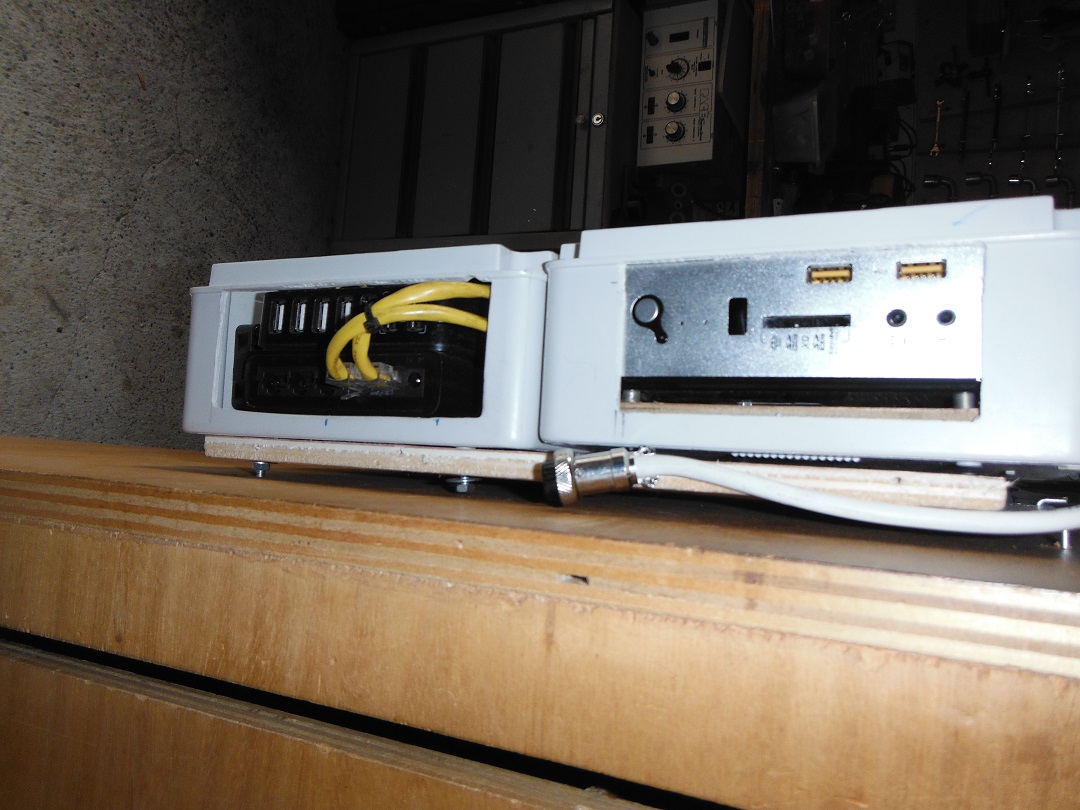

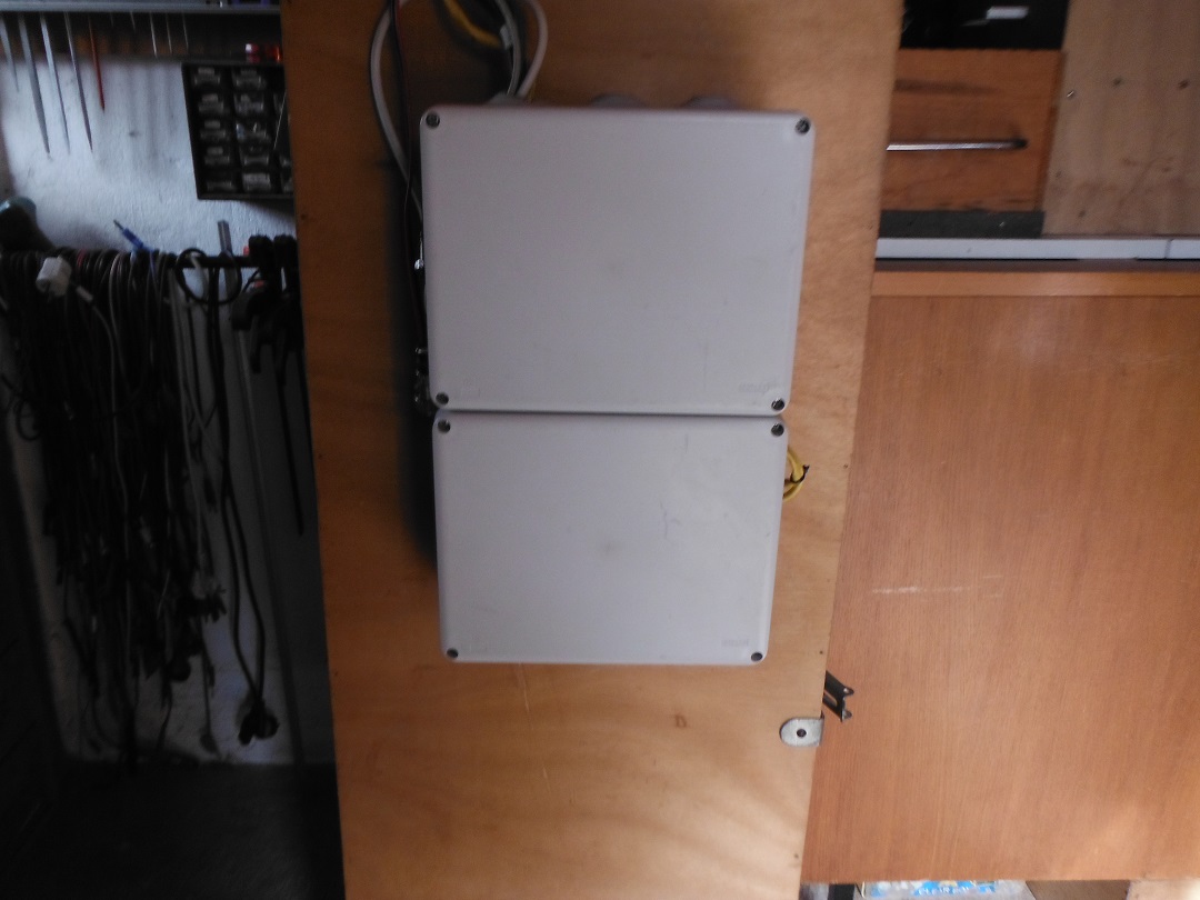

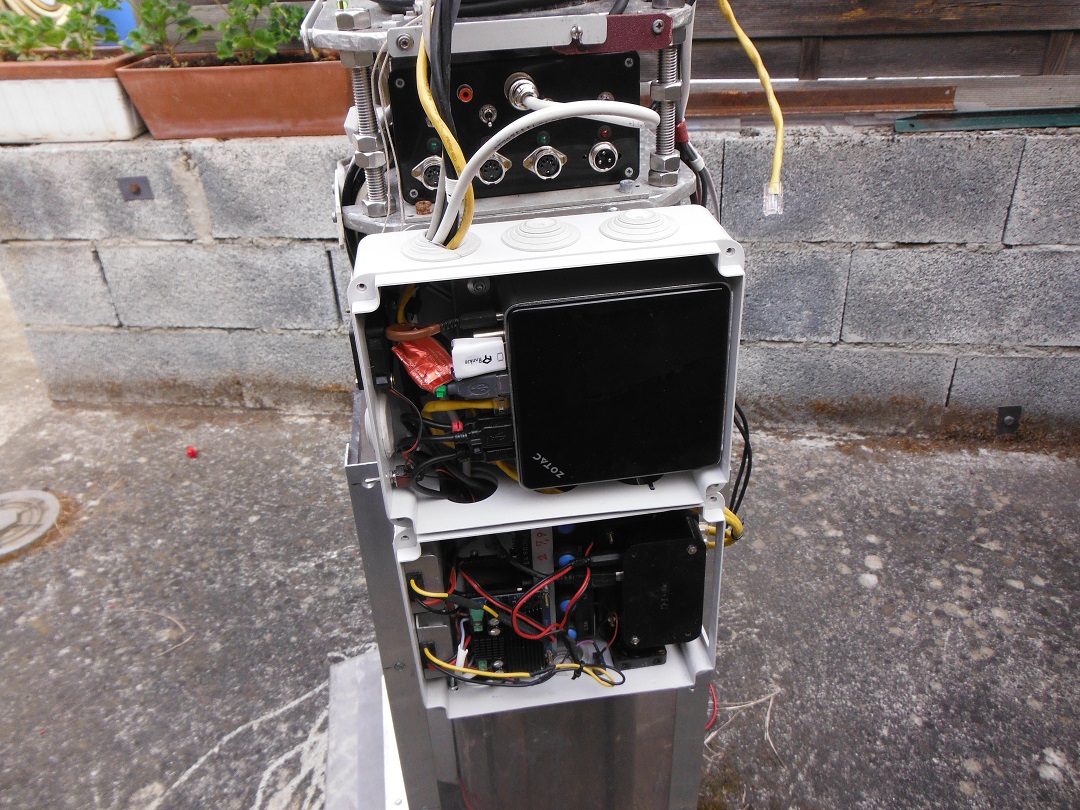

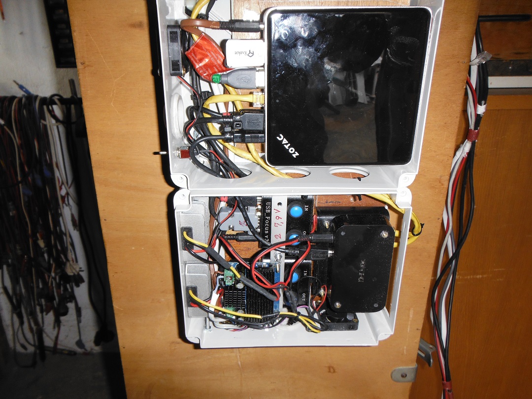

Le mien est un "Zotac" acheté d'occasion 150 euros . Je l'ai installé dans une boîte de dérivation 21x17cm , dans une autre boîte de dérivation de même dimension j'ai placé un hub USB (7 prises), un hub ethernet(5prises),  les commandes focuser (2), les alims.
L'ensemble placé au pied de la monture mesure au total 34x21cm.Tout est à l'abri de l'humidité et les câbles sont déjà branchés le raccordement s'effectue en 3mn.
Je dispose de 13 prises USB et de 6 ethernet. Prix de l'ensemble 250 euros maximum. Le matériel du commerce est plus joli mais il est beaucoup plus cher et offre moins de connexions.
Le matériel: caméras QSI, SbigSTi , Sbig 402, Atik 16, focusers USB V3, monture Losmandy Gémini II le tout géré par Prim 10 à merveille , sous Windows 7 et aucun problème rencontré.
