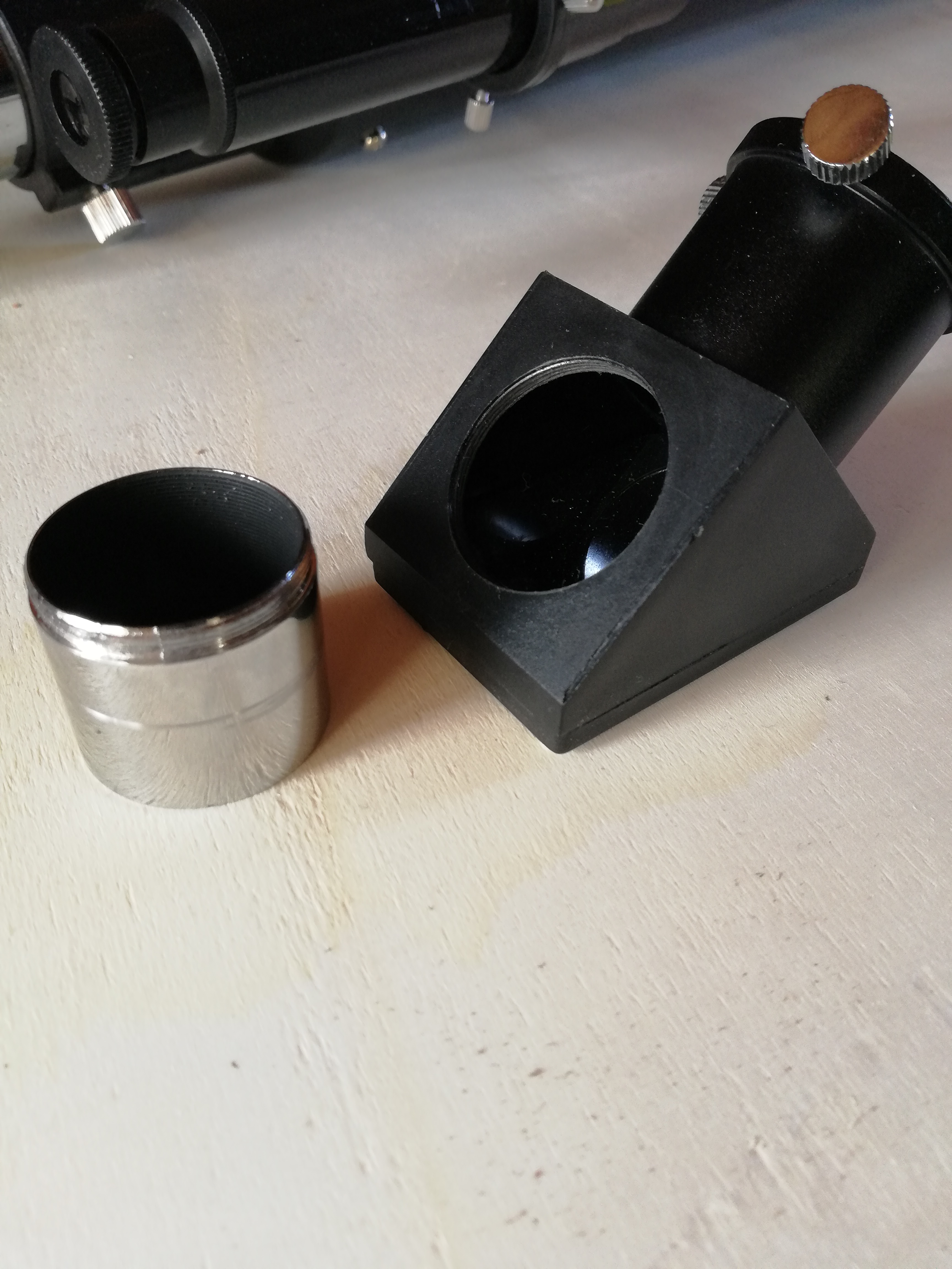

D'après le glossaire je dirais bien que c'est le renvoi coudé mais j'ai toujours un doute ! Je pourrais faire une photo ce soir une fois chez moi pour vous montrer en live, mais a defaut de cela je peux tout de même vous montrer avec une photo standard.
Au niveau de cette photo, c'est précisément la jointure entre le tube métallique et le renvoi-coudé qui me fait defaut. Il y a un pas de vis apparemment défectueux.
Sinon oui en tant que débutant j'apprend les termes au fur et à mesure mais ce n'est pas super intuitif ahah :)

Merci pour ta photo. Je n'ai jamais eu cette lunette entre les mains mais si le principe est idem que sur la majorité des autres :
- la partie coulissante du porte oculaire - métal chromé, à gauche de ton rond rouge - devrait porter un filetage male à son extrémité
- sur ce filage male vient se visser la bague de serrage de l'oculaire (ou du renvoi coudé pour les lunettes) - plastique ou métal noir à droite de ton rond rouge - .
- la sortie de cette bague est au coulant 31.75mm. De là tu peux mettre ton renvoi coudé dans l'orientation que tu veux suivant ta position d'observation.
En toute logique, la bague de serrage peut se visser à fond sur le tube coulissant. Tu tournes jusqu'au blocage, tu serres un peu et c'est bon. Si le filetage sur l'une des deux pièces est défectueux comme tu le supposes, ça veut dire que tu n'arrives pas à les visser sur plus d'un tour ? Ou que même vissé jusqu'en butée, il y a toujours encore du jeu ?
Hibou, t'avais vu la photo avant de poster ton commentaire ? Car les choses dont tu parles ne se passent pas là où Roulieto à mis son petit rond rouge. Ca lui fera pas de mal de savoir comment fonctionne sa crémaillère (il sera expert et pourra renseigner les ptits nouveaux ;) ) mais dans l'immédiat c'est pas là que ça semble se passer...

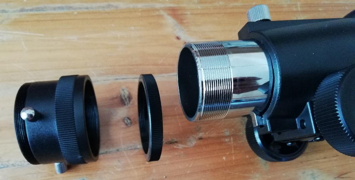

Bon du coup on se retrouve avec un soucis autour de ces trois éléments:
-le long tube coulissant en plastique chromé, fileté à son extrémité,
-la petit bague étroite de serrage/butée, celle la plus proche du côté lunette -elle est bien présente? Vissée le plus prêt possible du côté lunette, pour laisser un maximum de filetage disponible pour la bague de serrage?
-et donc la dite bague de serrage qui vient se visser, en mordant largement (pulisieurs centimètres) sur l'extrémité du tube de la crémaillère...ce qui me fait penser qu'il faut vraiment y aller pour que le filetage soit foutu...
---> Visser à fond les bagues dans cet ordre --->
Edit: n°3
A force de torturer mon PO je vois une subtilité qui semble avoir son importance:
Après avoir tout serré à fond, il y a un petit espace entre la petite bague et la grosse, quand la grosse bague est vissée à fond en butée, la petite peut aller plus loin vers la lunette, mais ne serre plus rien! Il faut donc la faire revenir de quelques millimètres en arrière, on la "dévisse" et LAAA elle vient comprimer et bloquer la grosse bague, comme un raccord de plomberie en somme.
Détail sur la petite bague: il y a un sens:
---> la visser partie non filetée vers la lunette --->
Sinon ça force et ça foire.
Tiens d'ailleurs au passage, quelqu'un a une idée des fonctions de cette petite bague? Dans mon esprit c'était juste une bague de butée, ou éventuellement permettant de reculer légèrement le foyer en vissant la bague de serrage plus loin, mais en fait je m'interroge... Aurait-elle une autre fonction?

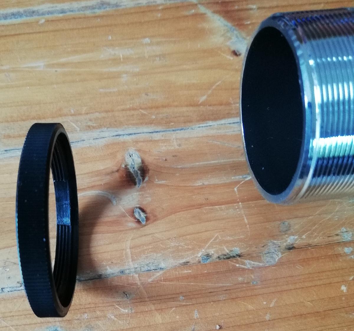

Je me rend compte que je vous ai dit des bêtise .. le problème vient clairement du pas de vis du porte oculaire !
Voici la photo tant attendue ^^
Je pense qu'il faut vraiment que je fasse marcher le SAV dans ce cas la .. qu'en pensez vous ?
Salut
Je ne sais pas si c'est la photo qui manque de netteté, mais le filetage de la partie en métal chromé semble en moins bon état que celui du corps du renvoi coudé, un coup de fil a la boutique serait une bonne chose
Il y a 4 heures, Roulieto a dit :
Je pense que ça va être nécessaire en effet. :(
Clairement ça n'est pas normal, ça devrait tenir solidement.
Pièce défectueuse rendant l'utilisation impossible voire dangereuse, la garantie doit s'appliquer !
En espérant que tu pourras t'arranger pour renvoyer juste le renvoi coudé, comme ça tu pourras observer sans en attendant (bon c'est moins confortable).

Le ‎12‎/‎05‎/‎2018 à 15:36, Roulieto a dit :
Tu peux nous confirmer que la pièce chromée (raccord d'entrée) ne se visse pas à fond et sans laisser de jeu dans le corps du renvoi coudé ? Dans ce cas oui il faut considérer que le filetage est hs et empèche un bon fonctionnement de l'ensemble puisqu'impossible d'avoir une parfaite linéarité de la chaine d'éléments. Si c'est un peu de traviole et que ça penche sous le poids c'est pas bon, ça va nuire aux images car le faisceau de lumière ne sera pas centré comme il faut. Sans parler du risque de chute si tu ne peux pas visser correctement. Et dernier argument, tu ne pourras pas non plus orienter à ta convenance l'oculaire ce qui est important pour le confort d'utilisation d'une lunette. La bonne nouvelle c'est que c'est un petit accessoire pas très cher et dont le remplacement ne nécessite pas le retour de la lunette complète. Ca devrait pouvoir se règler facilement avec ta boutique. Bon courage !
