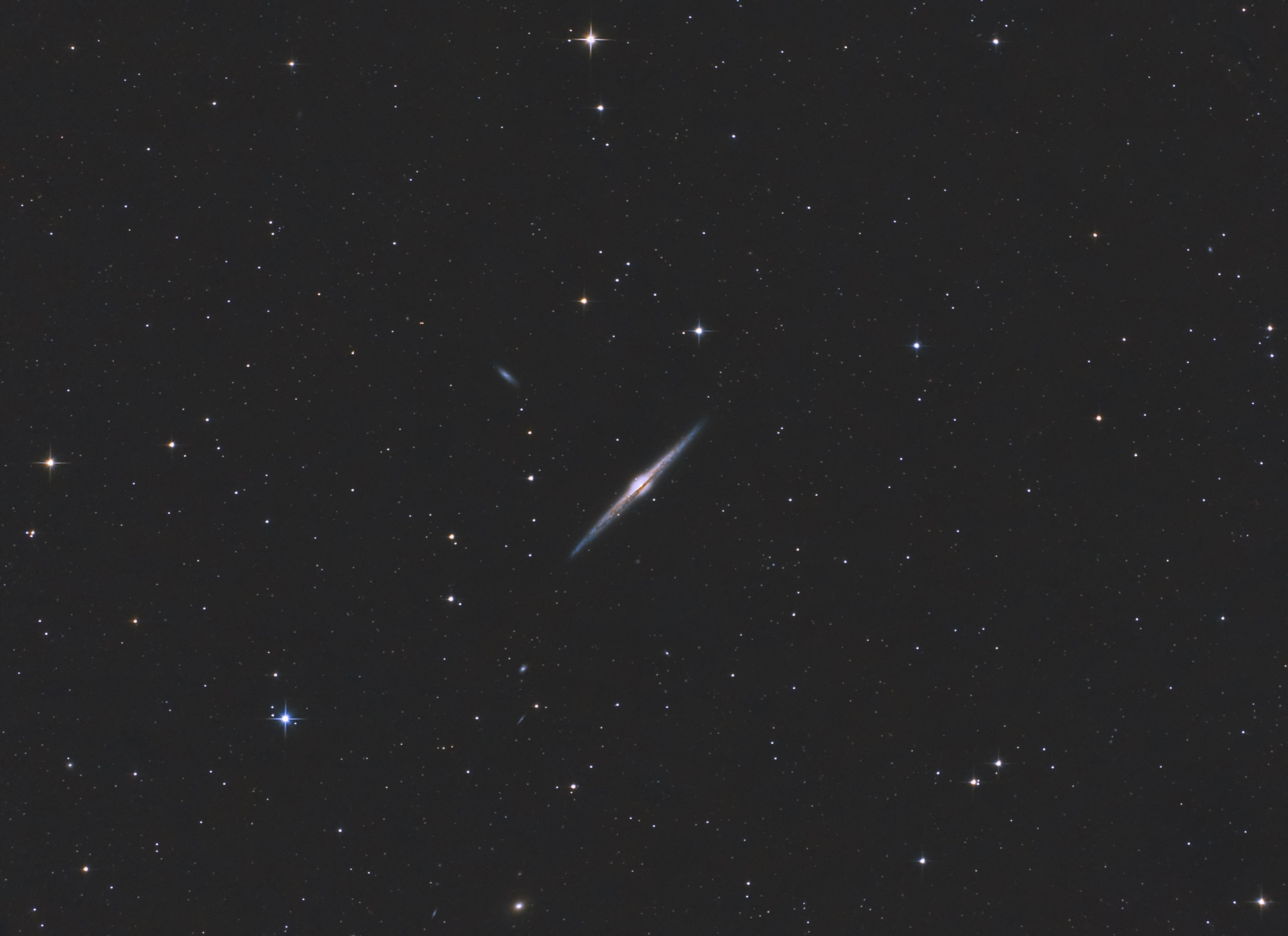

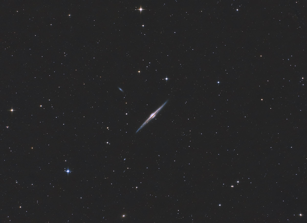

après un passage rapide sur les antennes, voici du plus classique et surtout plus accessible. Je ne vous cacherai pas que cette superbe photo d'Aurélien m'a motivé, en me servant de repère. Bon, le résultat n'est pas au niveau et je suis assez déçu par la résolution atteinte mais ça se laisse regarder.
J'ai eu également un problème de flats. Habituellement je procède avec un tissu blanc sur l'ouverture, scope pointé vers le ciel bleu matinal et roule, mais comme j'étais en vacance, j'ai un peu trainé à les faire. Résultat j'ai une espèce de trame curieuse qui se forme et rend inutilisable le master flat. Heureusement le master de ma photo précédente fonctionne étonnement bien, seules quelques poussières baladeuses y échappent mais dans l'ensemble les brutes sont propres et bien "planes" une fois calibrées. Idéalement il faudrait que je puisse les faire de nuit mais je n'ai pas d'écran à flat. Comment vous faites vous ?
Je pense également que ma collimation est un peu dans les choux, j'ai voulu contrôler ça cette même nuit mais la turbu m'a empêché d'y voir clair, même avec Metaguide.
Nikon D700 + GSO 200/1000 sur HEQ5, 51x6mn soit 5h06mn. (Clic pour la full)
Superbe résultat à l'apn c'est vraiment beau!!!!C'est vrai qu'orel a mis la barre très très haut!Bravo pour cette belle image!
Par contre t'as un leger soucis de suivi mais cela n'entache en rien ta belle image bravo!
Très Jolie !

Merci à tous :)

Je pense plutôt à un problème de collimation, je l'ai refaite au cheshire ce soir et ça m'avait l'air pas mal dans les choux. On verra ce que ça donne lors de la prochaine session.

Le capteur plein format ouvre à un très beau champ bourré de galaxies. L'aiguille est magnifié par ses couleurs, et de détails. Concernent j'estime avoir bénéficié d'un ciel très stable ce qui explique la bonne définition, donc beaucoup de chance.

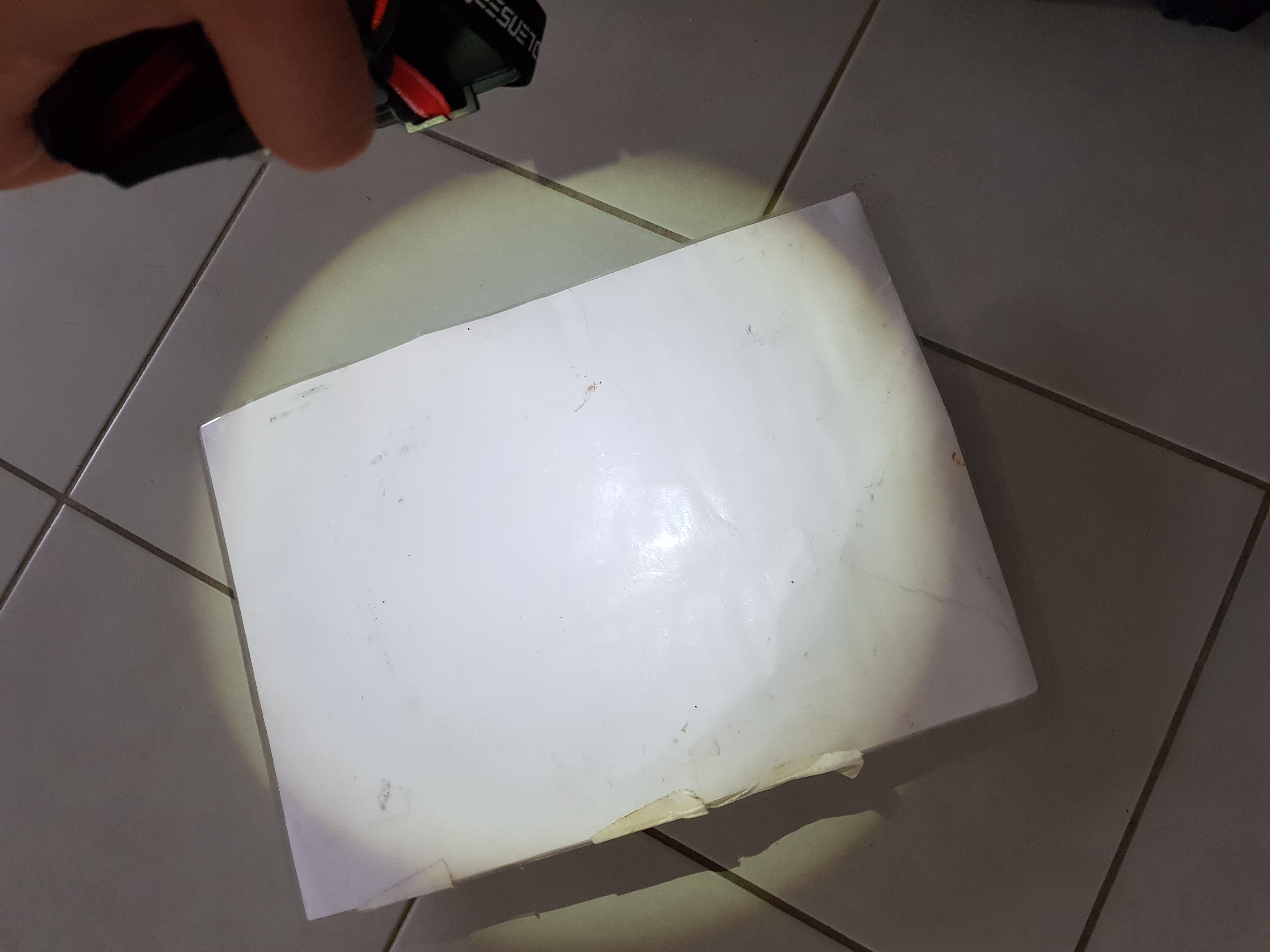

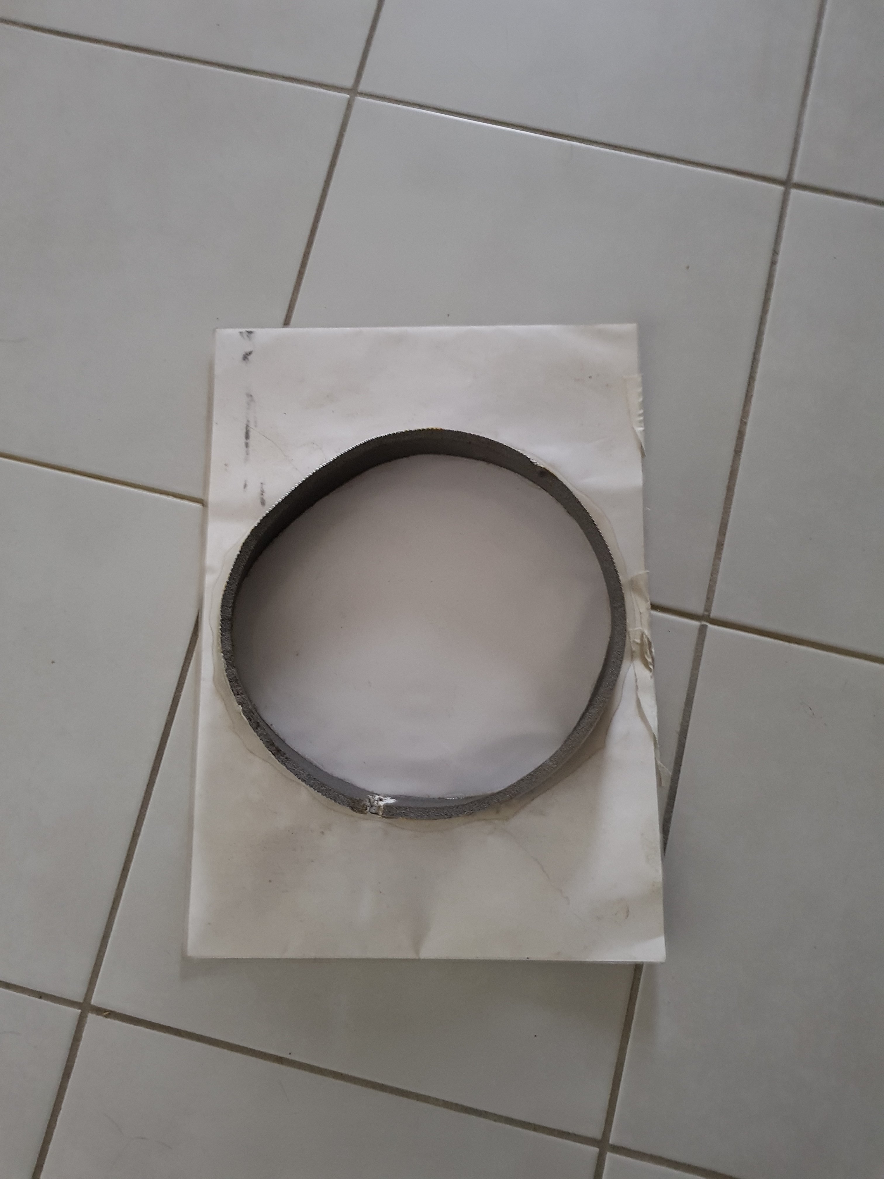

Pour mes flat j'ai pris 2 feuilles A3 que j'ai plastifié. Puis j'ai collé un bout de tapis de sport. Je mets ensuite ma lampe frontale devant. Je fais quelques essais avant de trouver la bonne expo et je fais ma 30ene de poses :)
Ça fait le job :be:
