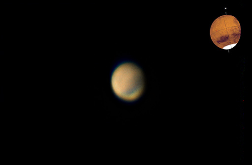

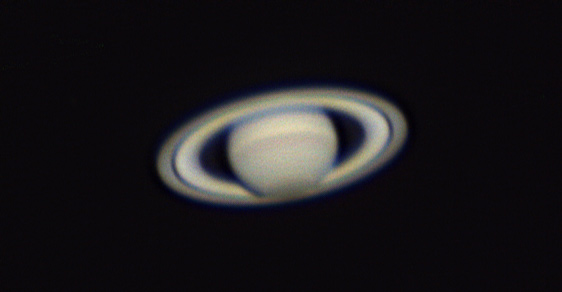

enfin une nuit complètement dégagée sur le plateau d'Albion (après toutes ces pluies, ça fait du bien!), donc après mes séances ciel profond, je suis allé voir les planètes du petit matin ... et c'est vrai qu'elles ne sont pas bien hautes : 23° pour saturne, 21° pour Mars.
le tout avec le C8/GP-DX + televue x2 + adc zwo + T7C
traitements AS3!, iris et photoshop
Pour saturne, il était 4h55 HL (je ne suis pas arrivé à régler correctement l'ADC sur saturne, ça voulait pas...)

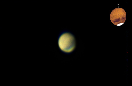

Ensuite Mars qui fait 10,1" de diamètre
à 5h22 HL
à 5h27 HL
impossible de régler la balance ou l'alignement des couches avec les fonctions auto de R6 ... alors, je laisse comme c'est. :)

Et bien c'est joli quand même, parce que vues les conditions tu as de beaux détails, notamment sur Mars !
Pour la balance des blancs, bienvenue au club, je galère pas mal aussi, disons que je patauge de mon côté davantage dans le verdâtre :)
fred
Tres belle serie!!
je pense que david a mis un petit coup de rgb align.
mars tirait un peu vers le vert,j’utilise egalement la t7c,sur r6 cela permet d’équilibrer les couleurs😉
En tout cas bravo!
mais j'avais tenté le rgb align mais c'était encore pire! soit je ne sais pas m'en servir, soit il a fait autre chose ... ;)

il y a 3 minutes, stef41 a dit :
Salut Stephane moi avec aS!3 je coche rgb align après il n'y plus que la balance des couleurs a faire dans R6 ou iris
Non, j'ai juste fait une petite correction sélective avec Gimp (je n'ai pas Photoshop sur cet ordi (mon poste graphique n'est pas relié à internet, ça m'évite de me coltiner un AV et Cie)). Après, si tu ne vois pas la différence, c'est que c'est en plein dans les couleurs que tu n'arrives pas à différencier; tes versions sont jaunes alors que celle que j'ai remanié est plus orangée.
Pour le halo bleu, il diffuse en haut et en bas de Mars, donc il est certainement dû à la faible hauteur et aux turbulences et un RGB align n'y fera rien.
OK, merci david pour les infos ;)
@Ryo RGB align était bien coché dans AS3! .... comme quoi, ça semble pas toujours suffisant ;)

Mars compte tenu des conditions actuelles est super.
Oui, parfois, pour moi aussi, l'adc ne veut rien savoir et c'est agaçant !
