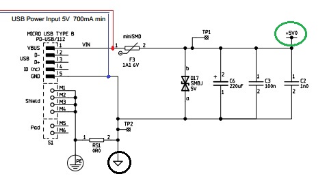

paskdcx Posté 4 septembre 2018 Auteur Posté 4 septembre 2018 (modifié) Hello, Suite et "pas fin" de l'histoire d'alim TB/rp3 .... en effet je reste toujours aussi dubitatif quant à l'alim via GPIO de la TB (ou rp3). De ce que j'ai pu voir, la seule et grosse différence entre l'alim via micro-USB et alim via GPIO est que l'alim USB est protégée alors que l'alim via GPIO rentre direct.. Donc en cas de problème c'est mort car 0 protection.... et bon, on est jamais à l'abris De ce que je lis également est vraiment l'impératif d'avoir une alim très stable à 5V, dès que ça bouge du 5V ça pose des soucis ... Bref, je ne sais plus quoi faire ! loool Qu'en pensez-vous ? Voici le schéma d'alim Modifié 4 septembre 2018 par paskdcx
dragonlost Posté 9 octobre 2018 Posté 9 octobre 2018 Du coup la solution serait de créer soit même une protection en amont des GPIO. On pourrait rajouter un gros condensateur pour filtré les micro chute de tension afin d'avoir un 5V propre. Un polyswitch+ diode permettrait de protéger contre l'inversion de polarité. Un diode "transil" permettrait a ce que j'ai compris de protéger contre la surintensité ( si elle est longue alors la diode est détruite).
