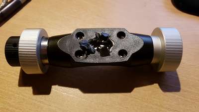

Bonjour, comme vous pouvez le voir sur la photo mon Focuser Kepler 1/10 a eu un léger problème.
Il fallait serrer la vis pour empêcher qu'un oculaire de 650 gr ne redescende tout seul, j'ai jamais compris pourquoi il fallait revenir toujours sur ce réglage et serrer encore plus.
Bref, cela a fini comme vous voyez.
Donc 1ere question, est ce que quelqu'un a une idée ou je pourrais trouver la pièce neuve ou d'occasion?
2eme question, que pensez vous de ce modèle sky optics :  https://www.astronome.fr/produit-skq229gbn-crayford-hybride-508mm-sky-optic-pour-newton-Prix-179-euro-id-1535.html
Sur teleskop-express c'est un upgrade au moment de l'achat, pas un produit séparé et OU m'ont dit que la pièce détachée n'existait pas, ils cherchent voir s'ils en ont pas une d'occaz dans leur bricabrac.
Si je doit tout changer j'envisage de Crayford hybride crémaillère :  https://www.astronome.fr/produit-skq229gbn-crayford-hybride-508mm-sky-optic-pour-newton-Prix-179-euro-id-1535.html
Salut !
Pourquoi ne pas passer sur un Moonlite qui n'a quand même rien à voir niveau mécanique avec ses séries initiation ? Le budget est de 300 Euros. Il y a eu une discussion similaire il y a peu sur AS.
Affaire close, O. Unterliden m'a envoyé la pièce contre 60€.
Je me suis rendu compte que celui d'origine n'a jamais fonctionné correctement, c'est tout doux maintenant et sans patinage.
